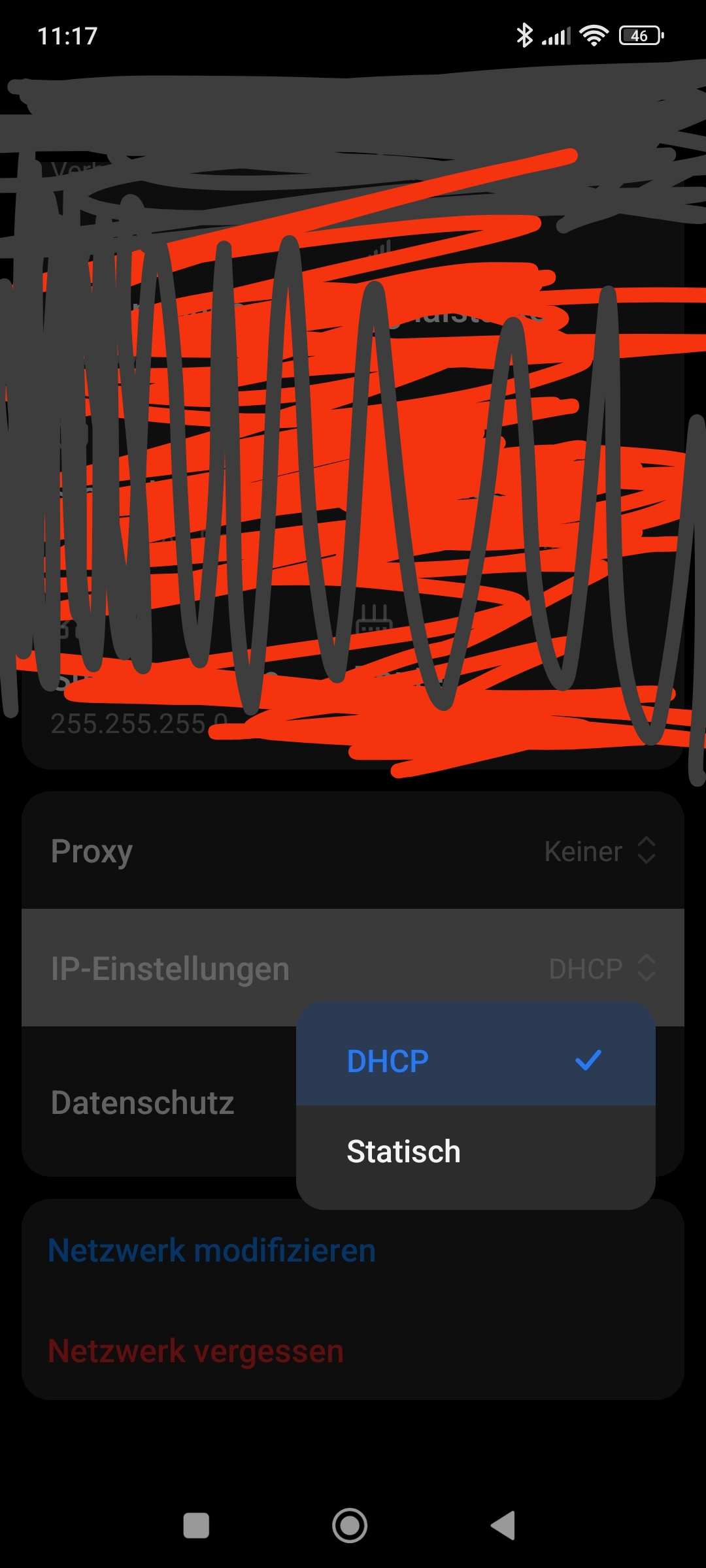

von Alexander (alecxs)

von Jens M. (schuchkleisser)
Kilo S. schrieb:
> seinem Smartphone
> eine feste IP geben
Falls du da auch Fixed Lease mit einschließt: hier ist einer.
Eine am Gerät vorgegebene fixe IP unterstützt das Ding gar nicht, Xiaomi
mit A11, soweit ich weiß kann das nur DHCP.
Ist aber auch nicht schlimm, meine Philosophie ist "alles WLAN = Fixed
Lease, alles LAN = Fixe IP".
Übrigens mit ebenfalls fester MAC, das muss man allerdings manuell
aktivieren, Standard ist Randomisiert, die Einstellung ist aber
SSID-basiert.

Jens M. schrieb:
> Xiaomi mit A11, soweit ich weiß kann das nur DHCP.
Mein Redmi Note 13 kann statische IP.
Nicht wundern, Netzwerk der Schwiegermutter, sollte alles verbergen. ;-)
