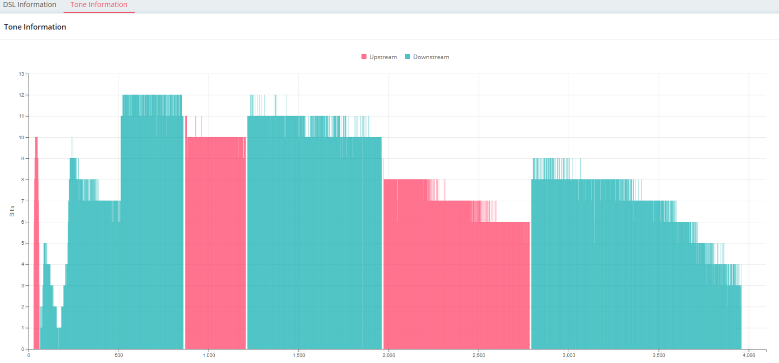

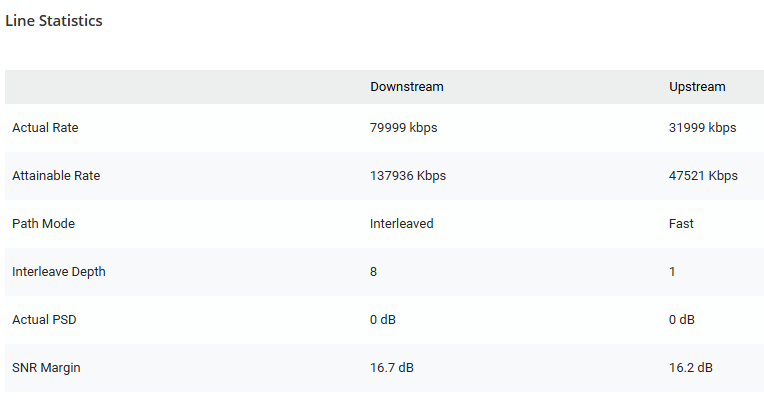

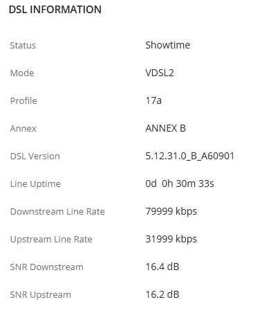

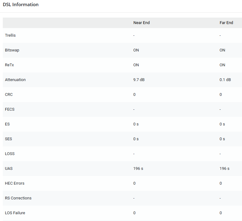

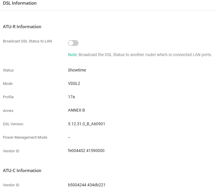

Im Anhang nochmal ein paar Daten des Modems:

Anbei nochmal das aktuelle Spectrum und ein paar andere Daten:

Mit Blick auf den neuen Screenshot mit der dort ausgewiesenen Attainable
Rate dürfte die Leitung als solche weiterhin eine 100-MBit-Verbindung
liefern können. Wenn das auf 80 MBit gedrosselt ist, dürfte der Carrier
eine Beschränkung vorgenommen haben. Das wiederum spräche für eine
geänderte Belegung oder eine zu hohe Fehlerquote bei höherer MBit-Zahl,
wobei das ursächlich nicht den TO betreffen muss, sondern andere
Teilnehmer behindert haben könnte.

In deinem Screnshot steht nichts von 17b, da steht 17a. Uns ein wenig in
ne Sackgasse schicken kommt nicht so gut.
