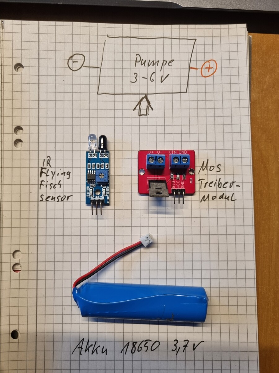

Halo zusammen, Ich bin absoluter Laie, möchte aber gern einen Wasserspender bauen (wie auf dem Bild) Die einzige Stromquelle soll der 18650 Akku sein. Ich habe schon etliche verschiedene Schaltpläne gesehen und ausprobiert, aber nichts hat funktioniert. Die Pumpe soll einschalten wenn sich etwas der IR-Sensor nähert (z.B. Hand oder Glas). Ich habe auch schon mehere Youtube Videos gesehen wo es scheinbar ganz einfach ist, bei mir aber nicht :-( Es wäre nett wenn jemand einen Plan dazu hat und mich gleichzeitig nicht mit Fachbegriffen zuschüttet... danke schonmal im Vorraus.

Mit deinen dargestellten Mitteln geht es überhaupt nicht.
Dein Sensor ist LOW aktiv, gibt also 0V aus wenn er ein Hindernis erkennt. Du braucht also noch einen Inverter. Dein MOS Modul schaltet bei HIGH. Ausserdem ist das MOS Modul unbrauchbar für dich weil es erst ab 4V Signalspannung schaltet. Die Batteriespannung ist zu gering.

Dieser Sensor taugt nicht dazu, ein Glas zuverlässig zu erkennen. Zumal du wahrscheinlich sogar unterschiedliche Gläser und Becher zuverlässig erkennen willst. Dabei muss auch noch die korrekte Positionierung erfasst werden. Sobald man das Glas weg zieht, muss die Pumpe stoppen.
Schau dir mal an, wie das bei Ikea oder Mc. Donalds gelöst wurde. Dort haben sich mechanische Schalthebel bewährt, gegen die man das Glas drückt.
Wenn du Hilfe haben willst, musst du den Schaltplan und Fotos vom Aufbau zeigen, sowie das Problem beschreiben.
