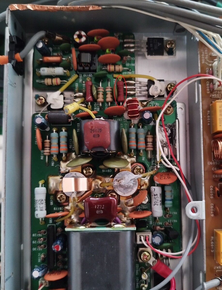

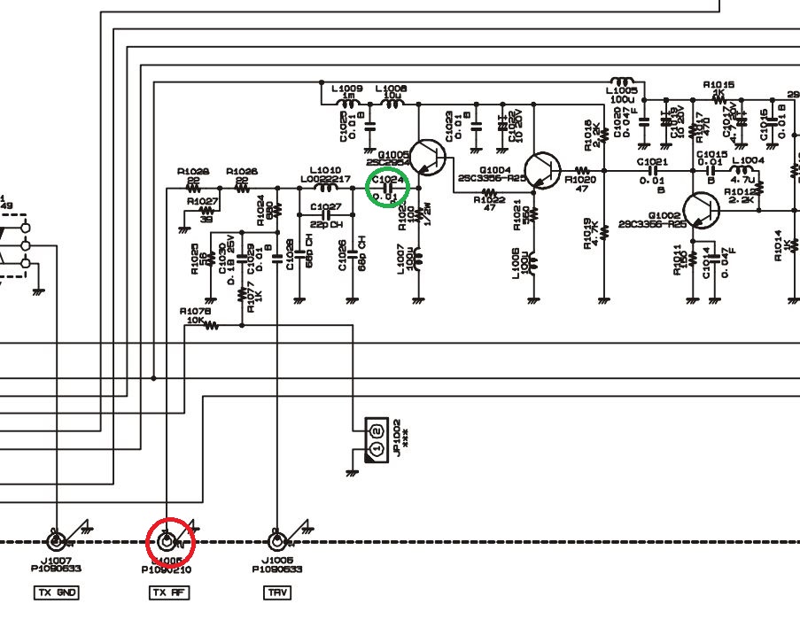

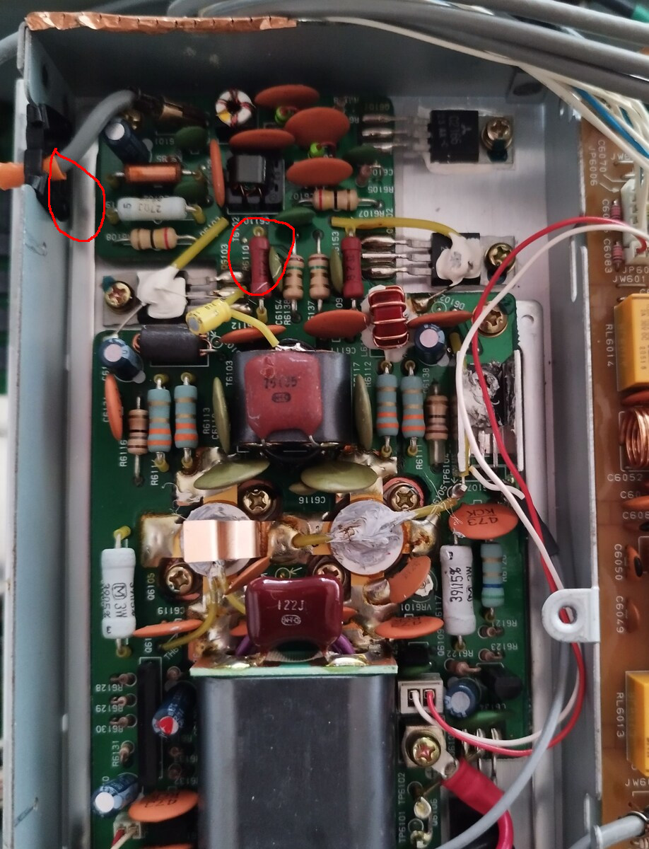

Man kontrolliere das geplante vorgehen:
PA strom abhängen + dummy load dran. Zwischen driver und PA messen,
roter kreis koax zur PA abziehen und da messen.
Ist das OK so? Weitere vorsichtsmassnahmen?

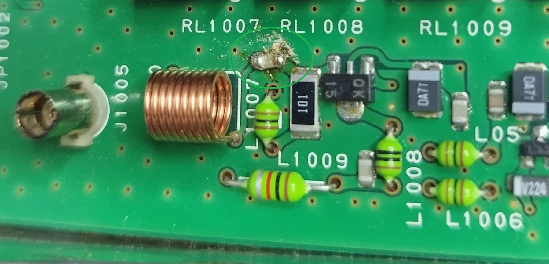

Der grün eingezeichnete smd-C (auf dem driver board) sieht wie
nachträglich gewechselt aus, flux-reste drum herum. Soll ich den als
"verdächtig" einstufen?
von Hobby B. (bastler2022)
Als sehr verdächtig. Schön reinigen sieht ja grausam aus.
von Bjoern E. (bjoern_e)
Hadmut F. schrieb:
> Soll ich den als
Hast du mal gemessen, ob der C durchgeschlagen ist (Durchgangsprüfer)?
Ich würde vor dem Ablöten auch prüfen, ob einer der C-Pole
möglicherweise einen Kurzen zu den benachbarten Leiterbahnen ausgebildet
hat (möglicherweise passiert das aber auch nur beim Senden durch kleinen
Lichtbogen oder so, was bei höheren Frequenzen meiner Ansicht nach
wahrscheinlicher passiert).

von Rainer W. (rawi)
Nicht nur reinigen, sondern vorher vernünftig verlöten, d.h. das ganze
überschüssig Lötzinn entfernen (1/3 davon ist mehr als genug, schön mit
Flussmittel) und bei der Gelegenheit vielleicht auch gerade rücken.
von Herbert Z. (herbertz)
Der schaut mir recht komisch aus, so, als wäre er nachträglich
hingeflickt worden. Ohne Überprüfung und Abgleich mit der Schalte würde
ich den nicht so einfach akzeptieren.
von Hadmut F. (hadmut)
Hab ich gemacht. Gemessen 10nf genau wie spec. Eingelötet und auf 7Mhz
nur noch 20W, vorher 50W. Rest der bänder gleich wie vorher.

von Markus W. (dl8mby)
@Hadmut F.
Schau mal erst mit Deiner IR-Kamera nach Auffälligkeiten.
Z.B. nach Unsymmetrien bei spiegelbildlichen Bauteilen,
wie z.B. den PA-Basis-Widerständen der Endstufen-Transistoren.
Oder nach heißen Spulen und Kondensatoren oder Leiterbahnen
aufgrund von Übergangs-Widersänden an kalten Lötstellen.
Viel Erfolg bei der Diagnose und Reparatur.
vy73
Markus
Ich suche ja nach einem pegel-unterschied 5:1 zwischen 3.5M und 14M.
Was ich an der basis des ersten transistors messe ist auf 14M ein viel
höherer wert als auf 3.5m. Das kommt von der ALC die bei 3.5M auf 100W
out zurückregelt, bei 14M aber volle leistung macht weil eh nur 20W RF
anstehen.
Das ist komplizierter als es aussieht. Schäzt du transistor putt oder
was anderes? Wie ist die vorgehensweise?
Oder den TS50 aus dem keller holen weil ich die reparatur eh nicht
schaffe ?

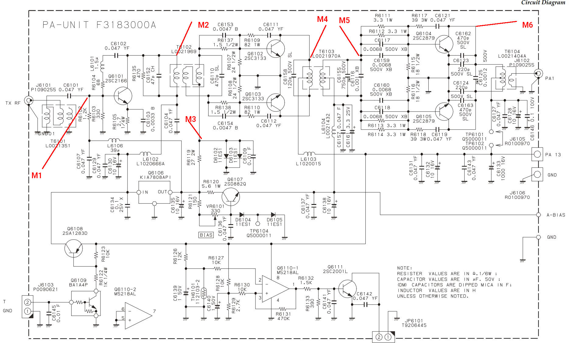

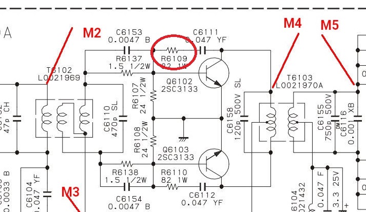

Hallo Hadmut,
ich kenne den internen Aufbau vom FT1000MP nicht und weiss
deshalb nicht, wie gut man an verschiedene Stellen mit einem
10:1 Tastkopf im Inneren messen kann.
Hast Du möglicherweise Service-Unterlagen, die gibt es bei Yaesu
und Icom oft als PDF zum Download.
Ich habe Dir mal in den Schaltplan eingetragen wo ich als erstes
an der PA messen würde.
Wenn Du da messen kannst, oft braucht man ja vier Hände, deshalb einen
OM zur Hilfe holen, oder Du hast bei Deinem TRX einen Fußschalter, um
auf Sendung zu gehen, dann stell mal hier ein paar Bilder der gemessenen
Stellen.
Aber aufpassen, dass Du keinen Kurzschluss verursachst.
Hast Du einen Trenntrafo, oder einen Bat. betriebenen Oszi, wie z.B.
den OWON HDS2102 oder ähnlich, um Potenzialfrei zu messen?
Falls Du Dir die Reparatur nicht zutraust, frag Doch mal im OV nach
ob jemand die Möglichkeiten/Wissen hat, die Die eventuell fehlen und
sich das Gerät anschauen kann.
vy73
Markus

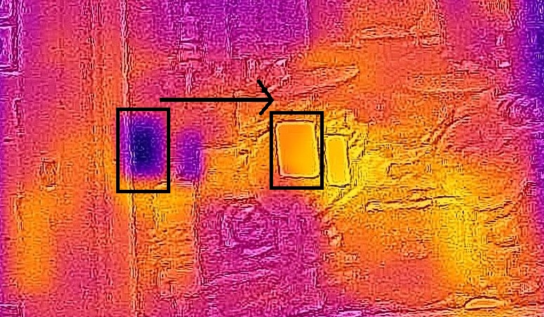

Das flir bild hat keine parallaxen kompensation.
Da muss man alle heissen stellen nach rechts verschieben.
Mit welchem programm kann ich transparent bilder übereinanderlegen?

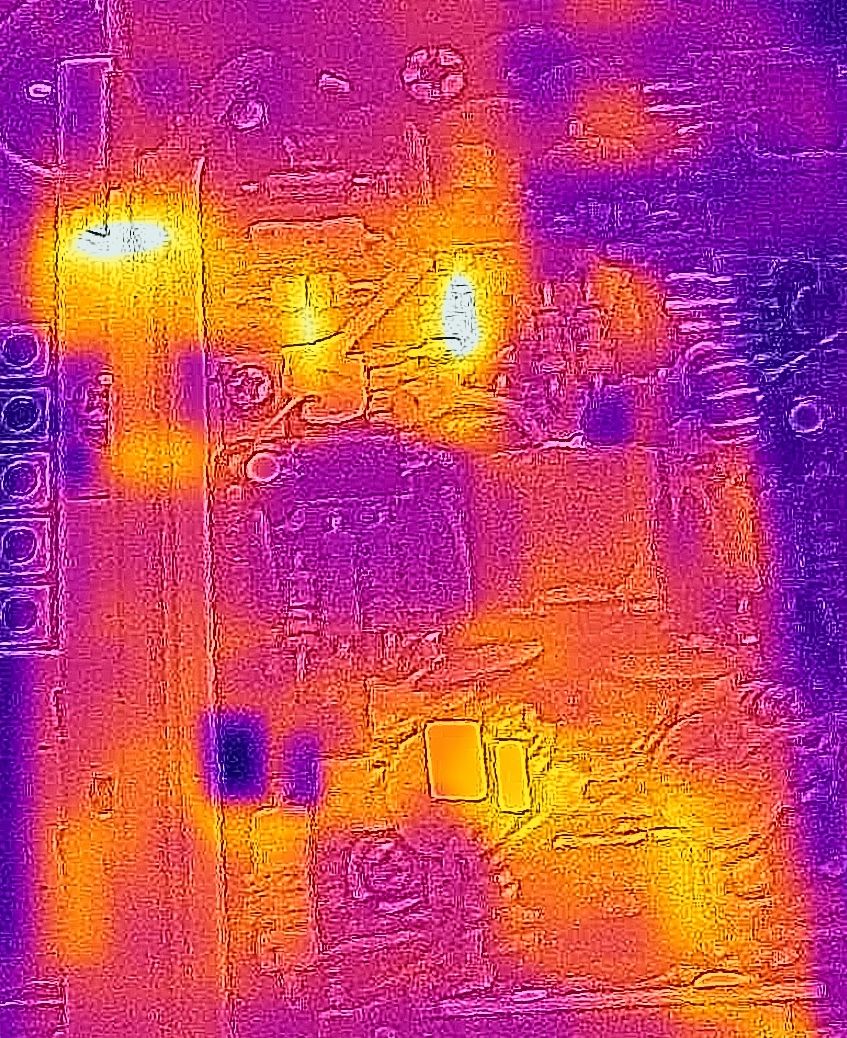

Der im roten kreis ist heiss. Und jetzt ?
TY. Ja ich hab das fnirsi. Läuft ab power-bank und schafft 100mhz
locker.
C6111 hat kurzschluss ?

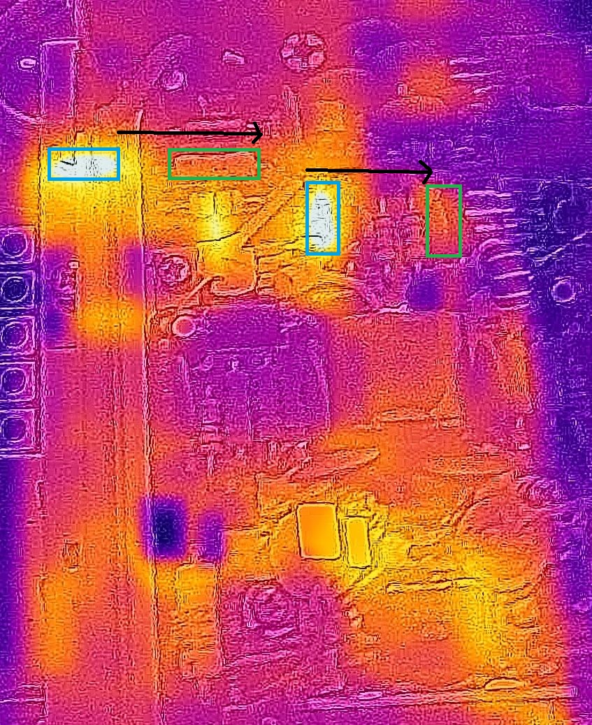

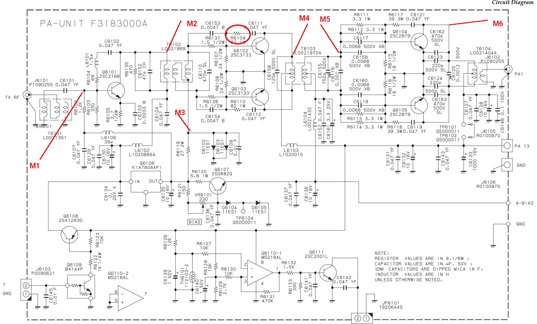

Was mir auf dem ersten Blick auffällt sind die beiden heißen Stellen,
siehe Umrandung im Anhang.
Sitzt auf der Rückseite ein V-Regler oder Transistor am Blech,
ober links, oder ist das Kabel durch gescheuert und heizt sich auf?
Deine beiden Bilder (IR+real) sind nicht deckungsgleich, dass
erschwert etwas die Suche und den Vergleich.
Traust Du Dir zu mit dem Tastkopf in der PA zu messen?
Hast Du einen 10:1 TK zur Verfügung?
Markus
Nein das ist die parallaxe vom flir.
Das muss alles 2cm nach rechts. Die warme stelle ist der basis
widerstand vom T1 und nicht das kabel. Der rote widerstand ist der 2cm
rechts vomn flir bild.
Das ist alles auf der unterseite der platine. Da ist nicht ranzukommen,
nicht im betrieb. Messen kann ich nur von oben, und ja, auch live. Bei
dem ding ist restwert << reparaturkosten (hier in CH).
Könnte auch sein, dass das oben links nur eine Reflektion am Blech ist.
Nein das ist parallaxe. Schau meine einzeichnug weiter oben.
Wenn der rot eingerahmte widerstand oben im bild wesentlich wärmer wird
als kollege auf der anderen seite, was heisst das?
von Bernhard S. (gmb)
Also der liegt ja in der Rückkopplung und ist mit 1W Belastbarkeit nicht
ohne Grund so groß dimensioniert, ich denke der muss im Normalbetrieb
dann auch warm werden. Meine Vermutung wäre dass ein Problem besteht in
dem Zweig, wo der Widerstand kalt bleibt.
Einleuchtend. 👍
Der Q6103 kaputt?

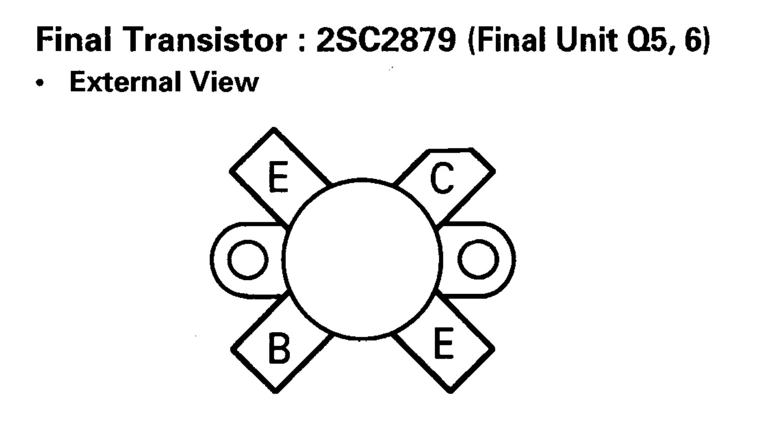

Du könntest durch die Übertragener eine Windung isolierten Draht
durch stecken um die Signale auszukoppeln und mit dem Oszi messen.
Diese Windung kannst Du z.B. mit 1k Ohm Wid. abschliesen, damit sie
etwas belastet ist und dann daran den Tastkopf messen.
Damit bist Du dann galvanisch getrennt und würdest zumindest die
Signalform sehen können.
An den PA Transistoren müsstest Du auch die Lötfahnen mit dem
Tastkopf erreichen. Dort kannst Du B, C, E, gegen Masse messen.
Den 2SC2879 bekommt man noch gut zu kaufen, falls einer defekt ist.
übrigens der selbe PA-Transistor wie im TS50.
Habe Dir die Anschlussbelegung zum 2SC2879 mit angehängt.
vy73
Markus
An den Leistungs-Widersänden kannst Du ja auch messen, da kommt man von
oben gut hin.
Markus
Mein verdacht ist einer der 2SC3133.
Einer bringt genug drive um unter 3.5M die endstufe auf 100W
auszusteuern, aber bei 7M reichts nur noch für 50W. Klingt plausibel.
Da die über trafo gekoppelt sind kann man wohl nicht eindeutig
feststellen ob einer hinüber ist. Ausse ich nehme einen raus und schaue
ob was ändert.
Würde das collector beinchen hochbiegen reichen? Oder geht der dann
kaputt wenn er basisstrom hat?

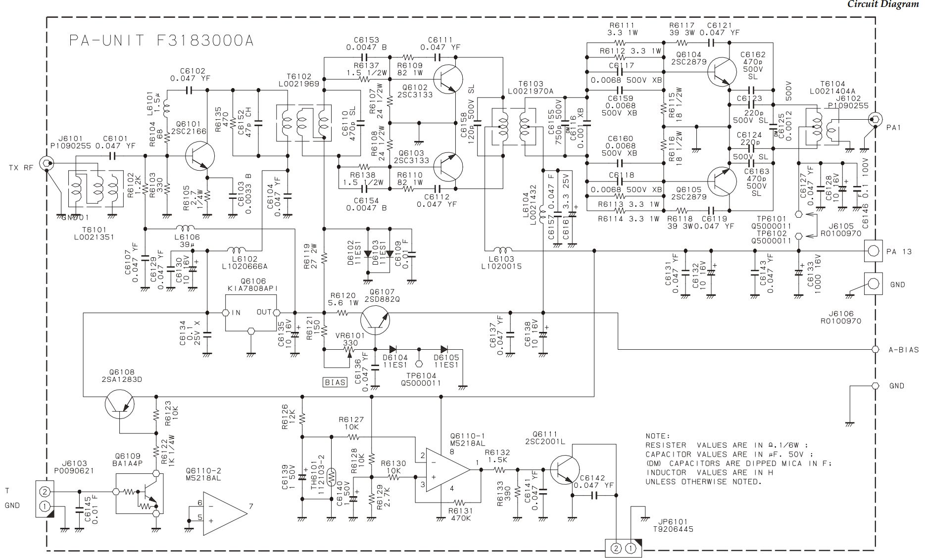

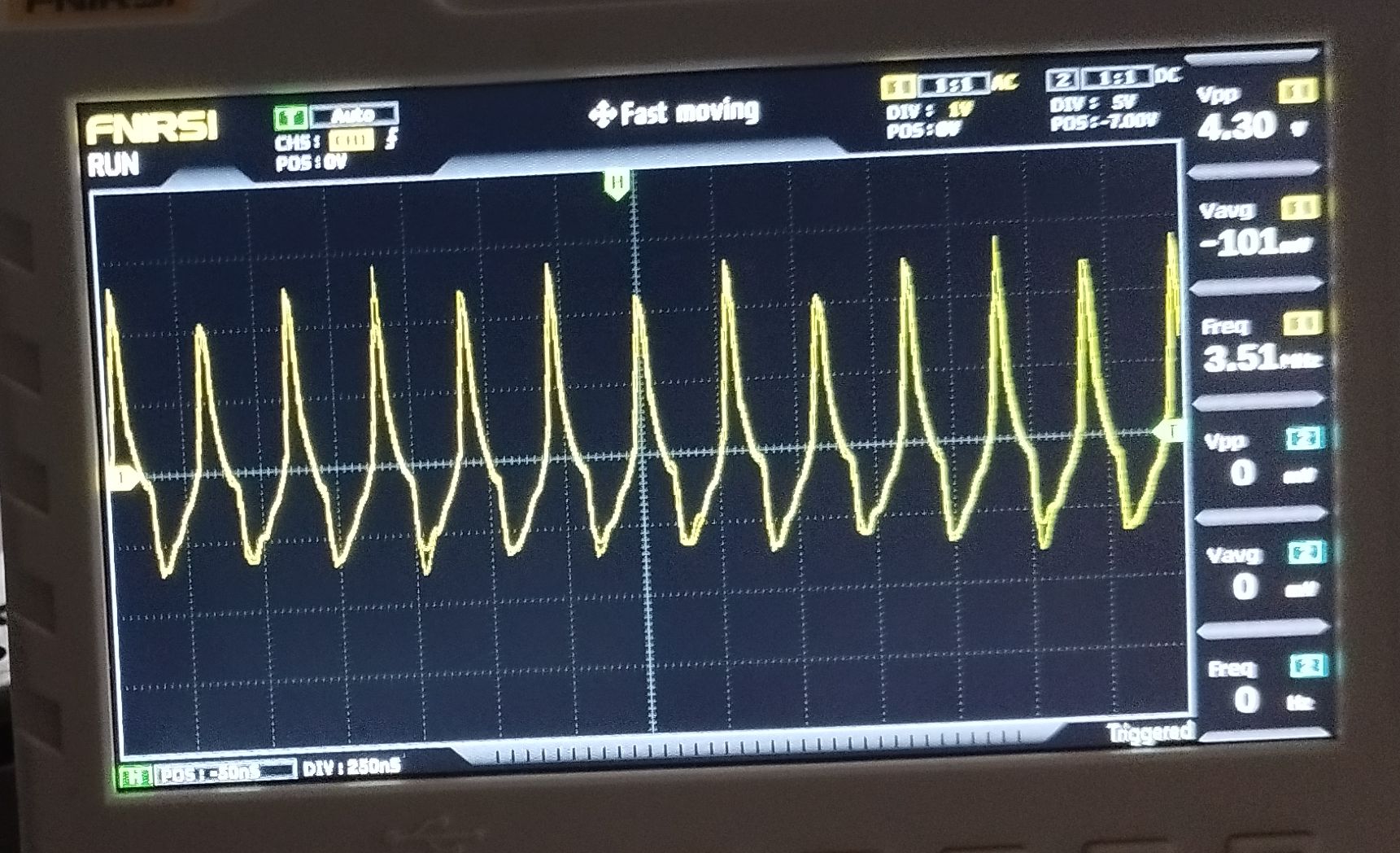

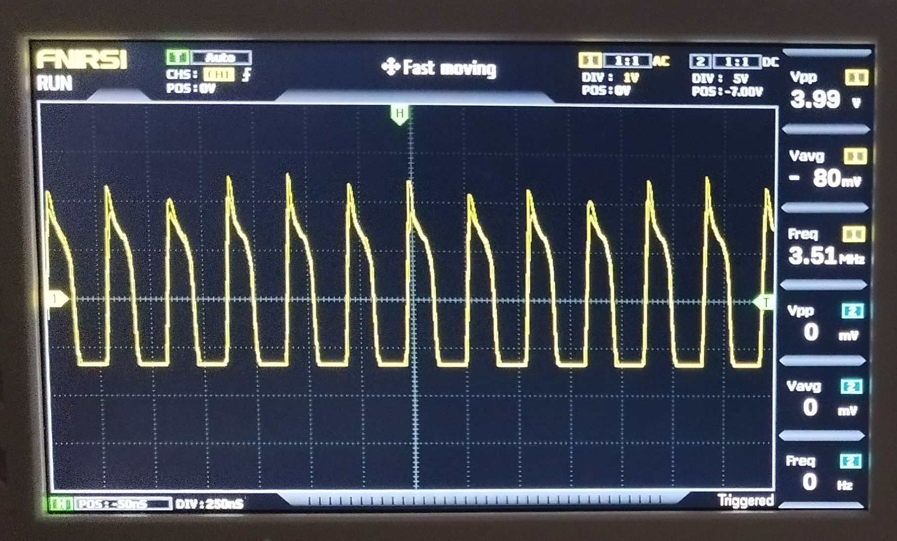

K.Werte x10 weil 1:10 kopf. AC kopplung.
Collector spannung vorstufe transistor rechts
und
Collector spannung vorstufe transistor links
Ist der links kaputt ?

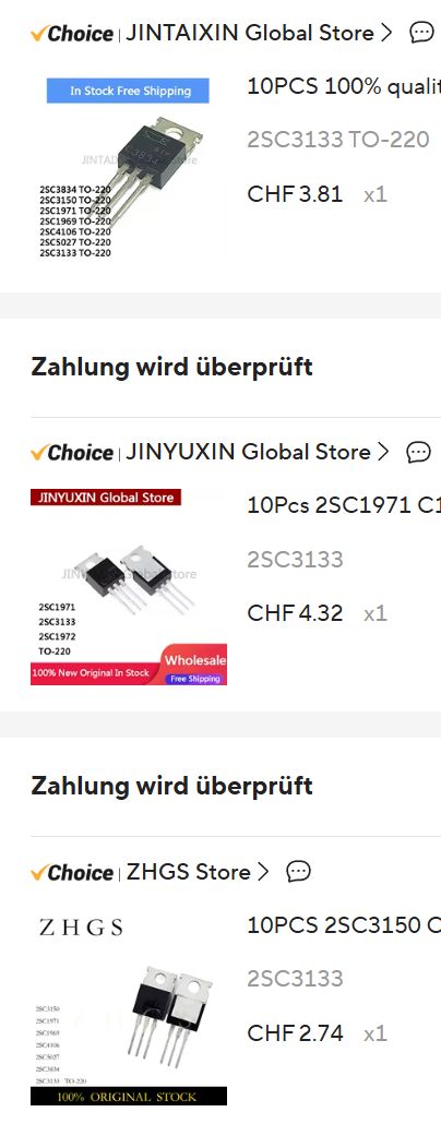

Hab mal welche bestellt.
Hast du noch nicht genügend von Richis Analysen gesehen? ;-)
Die Chancen, dass die auch irgendwas wie original sind, dürften doch
sehr gering sein.  Mit Glück sind sie „nur“ recycelt und nicht komplett
falsch.
Ich würde vorsichtig beide auslöten und erstmal extern testen.
: Bearbeitet durch Moderator
> sehr gering sein.
Das ist mir völlig egal wenn sie problemlos funktionieren. Natürlich
werde ich beide wechseln weil sonst wird es asymmmetrisch. Wenn einer
der 3 shops ausgelötete ware bringt werde ich genau diese brauchen.
Ich warte mit auslöten bis ersatz da ist, sonst vergess ich in den 2
wochen wie was wo. Ja, alt sein hat eine tragische komponente.
Ich danke allen mithelfern für die tips und die motivation. Ohne euch
wäre der FT1000MP schrott. 🥰🥰🥰 Alleine hätte ich das nie geschafft.
Ich berichte dann !
Das weißt du aber nicht, ohne sie nicht zumindest rudimentär zu
verifizieren.
> Natürlich
Nicht einmal das würde ich als gegeben annehmen, also dass von dem, was
du bekommst, die Daten zwischen den Exemplaren vergleichbar sind.
> Wenn einer
Das siehst du nicht – die verkaufen die natürlich “refurbished”, also
wieder aufpoliert.
Dafür gibt's elektronische Kameras an allen Ecken und Enden, die können
sich das merken.
Ich würde sie an deiner Stelle schon deshalb vorher ausbauen und messen,
weil ja noch völlig unsicher ist, ob es überhaupt an den Transistoren
liegt. Kann ja auch noch was ganz anderes sein, und in diesem Falle wäre
natürlich das Einsetzen der originalen Transistoren an dieser Stelle auf
jeden Fall die sinnvollste Option.
Vom groben Datenvergleich könnten 2SC1945 auch passen. Sind vielleicht
noch etwas besser und vertrauenswürdiger zu bekommen.
Harry L. schrieb:
> Ich würds zumindest testen.
Ich habe den ganzen LPF mit nanoVna durchgeläutet. Vom PA eingang bis
antenne ausgang. Der ist IO.
von Harry L. (mysth)
Hadmut F. schrieb:
Auf allen Bändern?
Schau dir den LPF auf den höheren Bändern mal mit der Thermo-Cam an.
Harry L. schrieb:
> Auf allen Bändern?
Wäre das nötig?
Ausserdem sind die kollektorspannungen der push-pull vorstufe ziemlich
eindeutig. Da pullt einer nicht.
Ob die endstufe auch einen knax hat sehe ich erst wenn die vorstufe
repariert ist. Da auf 80m volles signal kommt denke ich eher nicht.
Lol, schon gemacht. Man sieht mit der cam welche relais angezogen sind
oder waren. So hab ich die ansteuer-logik überprüft.

von René H. (dj1yr)
würde auch auf einen defekten 2SC3133 tippen, habe schon zwei Fields
hier gehabt, bei beiden war einer der 2SC3133 defekt, schaut euch die
Beschaltung der Stufe an, da hat Yaesu "alles" gegeben...
Die 2SC3133 die du so im Netz findest sind zu 99% Fälschungen...
ein Umbau auf RD16HHF wäre denkbar, das habe ich zumindest bei ICOM
Radios gemacht und funktioniert bis heute.
Das Problem beim FT1kmp/field ist, das die die Vorspannung/ den
Ruhestrom der Stufe nicht einstellbar haben, somit ist das nur mit
experimentieren zu lösen.
René H. schrieb:
> schaut euch die Beschaltung der Stufe an,
Kan ich nicht einschäzen, das wissen und erfahrung fehlt mir.
Was mir 100% egal ist WENN sie funktionieren.
Notfalls, wenn die china dinger nicht spielen, nehme ich originale aus
dem TS50 raus, der hat die gleichen.
Dann würde ich an deiner Stelle lieber erstmal 2SC1945 versuchen – so
sehr unterschiedlich sehen mir die Daten nicht aus.  Der grundsätzliche
Anwendungszweck (CB-PA mit viel Reserve) war der gleiche für beide.

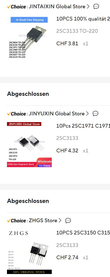

von der 3 x 10 bestellten 3133 sind
1. firma 10 x hfe 215 (sfr 2.74)
2. firma 1 x hfe 143, 9x hfe 172 (sfr 3.81)
3. firma 1 x hfe 122, 2 x hfe 143, 6 x hfe 172, 1 x hfe 215 (sfr 4.32)
Also entweder die 215 weil beste konsistenz oder die 172 weil häufig.
Soll ich einfach mal strom durchlassen bis kaputt um zu testen?
HF Transistoren bekommt man auch gut im Funkamateur Shop.
MfG

Hadmut F. schrieb:
> 10 x hfe 215
HF-Transistoren bewertet man wohl nicht primär nach der
Stromverstärkung.
Strombelastbarkeit kannst du natürlich allemal testen, aber nicht bis
kaputt.
Interessant wäre ja der Test bei einigermaßen HF, also einen Verstärker
aufbauen und die Verstärkung messen, durchaus mit etwas Last.
Hast du denn endlich mal die alten ausgebaut und gemessen, ob
tatsächlich einer kaputt ist?
Nein, kommt noch.
Die collector spannung oszi bild ist ziemlich eindeutig, einer ist
hinüber.
Ja, du hast recht, ich hol die morgen raus.
Denke da würde ein 5 ohm R im collector bei 12V ausreichen?
Die bias auf 0.5 A strom einstellen?
Als ansteuerung reicht aber der signalgenerator des fnirsi oszi kaum, zu
wenig leistung und nur bis 10mhz. Wo nehme ich 0.5W @ 30mhz her?
von René H. (dj1yr)
wenn die funktionieren, wäre mir das auch egal, war aber nicht so, keine
HF Transistoren, ich habe die mit einer alten CB PA getestet.
Du solltest versuchen die Schaltung zu verstehen und auch schauen wo und
wie du messen kannst, sonst lass das lieber und gebe das Gerät zu
jemanden mit Erfahrung, bevor der schaden größer wird.
Ja, habe ich. Und "staun" beide sind IO und messen gleich.
Jeztz weiss ich nicht wie weiter.
Den Fehler suchen. :-))
Im Ernst: schau dir in beiden Zweigen des Verstärker einzeln die
Bauteile an, passen alle Widerstände? Ist ein Kondensator kaputt?
Vielleicht einfach nur 'ne kalte Lötstelle?
Kauf dir nen TinySA (bezahlbar, aber eigentlich unbezahlbar) und nen
Satz billige SMA-Abschwächer aus China.
Damit kannst du dann eine "klassische Signalverfolgung" machen.
Vor allem siehst du die Pegel; zwar nicht kalibriert, aber du kannst
effektiv vergleichen.
Meist gehts auch ohne Abschwächer, wenn du kapazitiv über paar pF direkt
auf den Messpunkt einkoppelst.
Wenn du erstmal weist, in welcher Stufe das Problem auftritt, sollte
sich auch der Fehler relativ leicht finden lassen.
Das wäre jedenfalls meine (bewährte) Vorgehensweise.
Da er Unsymmetrien im (Gegentakt-)Treiber bereits ausgemacht hat, hat er
doch eigentlich schon die Stufe, in der es passiert. Nur dass es eben
nicht – wie seine erste Annahme war – einer der beiden Transistoren dort
ist, sondern irgendwas anderes.
von René H. (dj1yr)
Wobei ich gerne wissen würde, wie er das gemessen hat, nach meiner
Erfahrung ändert sich die Schwelle der Durchbruchsspannung leicht, so
das die unsymmetrisch laufen, da der Ruhestrom nicht getrennt regelbar
bzw. Für die Stufe Überhaupt nicht einstellbar ist, führt das dann zu
Problemen.
Man könnte die Stufe mit jeweils einem rlc nachbilden und dann die
verhältnisse messen, vielleicht ist auch ein Kondensator fehlerhaft, wie
schon geschrieben wurde.
von Bernd W. (berndwiebus) Benutzerseite
Zuerst hätte ich die verbliebenen Halbleiter und Relais unter Verdacht,
dann Kondensatoren und Widerstände, dann Drosseln und dann die
Leiterplatte selber.
Dass eine Sichtkontrolle auf schlechte Lötstellen und abgerissene
Anschlüsse ergebnislos war, davon gehe ich schon einmal aus.
Andere Vorgehensweise: Zuerst das Untersuchen, was gut zu untersuchen
ist, aber im Hinterkopf behalten, dass der Fehler durchaus anderswo sein
kann.
Doof sind Fehler, die sich nur unter bestimmten mechanischen
Spannungszuständen zeigen, wie bei angerissenen Leiterbahnen,
Widerständen oder Kondensatoren (NP0 ist da robuster als Vielschicht).
PS: Was ich mal hatte waren "verschwundene" Kerne von Ferritdrosseln.
Das waren kunststoffgebundene, und deren Material war altersbedingt
zerfallen und rieselte heraus. War aber aus einem Schaltregler und
thermisch/mechanisch gut beansprucht.
