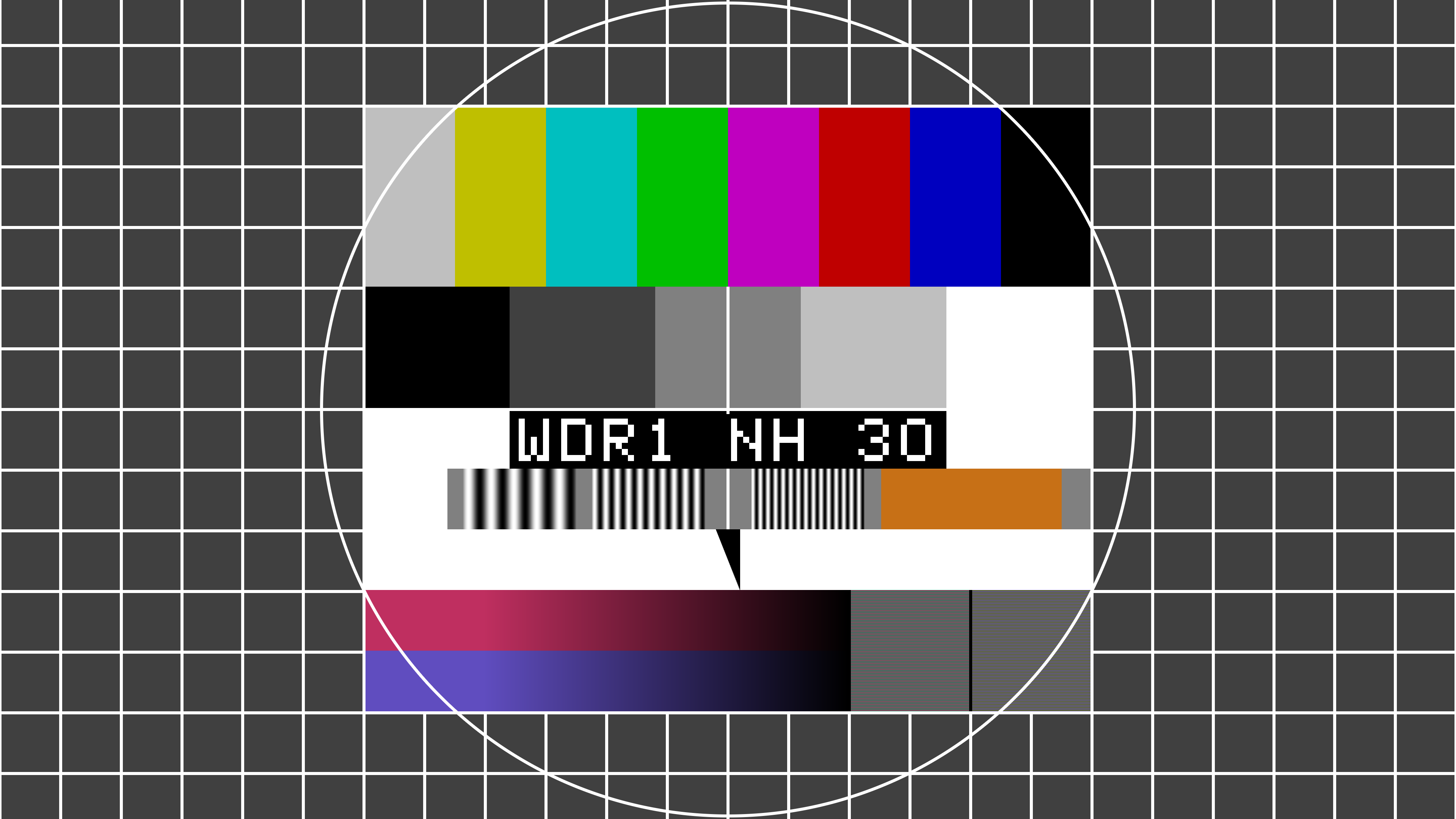

von Sebastian W. (wangnick)
von M. G. (t1nk3r)
von Frank O. (fop)
Für Kreise würde ich die Formel von Pythagoras vorschlagen. Wurzel
ziehen rechnet sich schneller als Sinus und Cosinus. Und
glücklicherweise ist ja zwischen X- und Y-Achse ein rechter Winkel.
von Daniel A. (daniel-a)
Hier mal ein Beispielprogram mit Pythagoras. Für Disks ausserhalb /
grösser als das Bild, werden nicht besonders effizient sein. Dünne ringe
auch nicht.
Hab gleich auch noch Gradienten eingebaut. Damit bekommt man auch gratis
anti-aliasing, ist einfach ein radialer Gradient von ungefähr 1px Dicke
zwischen den 2 Farben (wobei eine auch Transparent sein kann).
Für die Farben hab ich RGBA Premultiplied Alpha verwendet. Das heisst,
R, G und B sind schon im vornherein mit dem Alpha Kanal Multipliziert,
also <= Alpha. Das hilft gegen das Problem, dass man zwischen Weiss und
Transparent, in der Mitte grau bekommt. Denn 0.5 R und 0.5 A
premultiplied sind R / A = 0.5 / 0.5 = 1, 1 R straight.
gcc x.c -o x2 -lm && ./x2 | convert -size 256x256 -depth 8 rgba:- o.png
von M. G. (t1nk3r)
