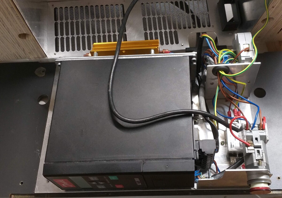

Ne, Scherz beiseite. Hocke gerad vor dem Umbau einer kleinen Drehbank.
Siehe Bild
Das funktionierte immer zuverlässig , bis der Installationsprüfer, dem
50 Jahre alten Häuschen, sein FI loses Dasein missgönnte. Im
Sicherungskästchen tauschte nun eine Elekrofachkraft alle
Leistungschutzschalter (das wurde schonmal erneuert) durch Kombigeräte
mit FI aus.
Nun knallt regelmässig der FI raus, wenn ich den Drehbank anstöpsle.
Besonders Kurios finde ich, dass der FU meiner selbstgebauten Fräse
problemlos läuft!
Nun zu den Fragen:
Weshalb knallt der schon beim Einschalten, ohne dass er was bewegt?
Welche Wege bleiben offen?
Fu, Filter tauschen?
Wo und wie ansetzten?
Wie, wo und womit misst man Ableitstöme?
Seht ihr irgendwas an der Installation, was nicht ok ist?

von H. H. (Gast)
Hansrudolf S. schrieb:
> R1: Mit EMV-Filter nach EN 55011-1A.
R4 wäre bei dir nötig. Gibts aber nicht bei T4.
> IN: 1x220-240V 50/60Hz 5.9A
Aber das wäre eh S2.

Du brauchst einen anderen FU, einen mit weniger Ableitstrom durch die
Y-Kondensatoren.

Ein 30mA -FI löst schon etwas früher aus. Wennn Cs umladen könnte dieser
Wert erreicht werden?

Wennn das Fass voll ist, läuft es über. Die Y-Cs müssen ja nicht kaputt
sein, aber der Ableitstrom zum Schutzleiter könnte bei zu großer
Kapazität auch zur Auslösung des FI führen. Sind denn noch andere
Geräte angeschlossen?

Zum Test das Entstörfilter nicht benutzen? Ein FU kann viele steile
Impulse erzeugen, die höhere Ableitströme über die Cy zur Folge haben.

Die Cy-Ableitkondensatoren müssen nicht schlecht sein, aber bei höher
frequenten steilen Rechteckimpulsen kann mehr Strom fließen als bei
einem gemächlichen 50Hz-Sinus. Einige Entstörfilter haben deshalb
kleinere Kapazitäten bekommen als frühere.
von Thomas S. (Firma: Chipwerkstatt) (tom_63)
Ohne den Rest gelesen zu haben. Bitte entschuldigt.
Der FI /RCD wird Typ A sein. Für FU's gehört da ein RCD - Typ B rein.
Damit sollte es gehen.
Gleiches Dilemma habe ich mit neuen Mitsubishi FU's (ca 1,2Kw), und
deren Entstördrosseln gehabt.
Kurioser weise erzeugen Siemens FU's und deren Drosseln das nicht.
Zumindest nicht in der kleinen Größe.
von H. H. (Gast)
Doch nicht für einen mit einphasigem Eingang.

von Thorsten S. (thosch)
Hatte hier das gleiche Problem mit zwei Parker FUs mit eingebauten
Filtern.
Einphasiger 230V Eingang.
Im Handbuch steht,
der kapazitive Ableitstrom pro Filter betrage bis zu 40 mA.
Ein Betrieb hinter einem RCD wäre nicht ratsam.
Wenn unbedingt ein RCD verwendet werden sollle, so müsse es zwingend ein
Typ B oder B+ sein, mit einem Auslösestrom höher, als die Ableitströme
der angeschlossenen FUs.
Ein Elektriker hat letztlich einen Typ B RCD mit 300 mA Auslösestrom nur
für die eine Steckdose installiert, an der die FUs hängen.
> Können wir langsam wieder zu den Anfang gestellten Fragen zurückkehren?
> -Weshalb knallt der schon beim Einschalten, ohne dass er was bewegt?
Das ist der Ladestrom vom Kondensatorpack des FU's in Verbindung mit dem
Netzfilter.
FI mit Typ B nehmen und Ruhe ist.

von Thomas R. (thomasr)
Schon beim ersten Einschalten des FUs liegen dessen eingebaute
Y-Kondensatoren an Spannung und lassen den RCD auslösen, ganz normal.
Ohne weitere Basteleien hilft da nur ein eigener Stromkreis für den
Festanschluß der Maschine. Dann ist ein RCD unnötig.
Ableitströme messen ist das "täglich Brot" eines Elektrikers, wieso muß
man das diskutieren? Man benötigt dafür allerdings Geräte mit
entsprechenden Genauigkeiten und CAT Kategorie (z.B. Stromzange CM11)
Thomas R. schrieb:
> Man benötigt dafür allerdings Geräte mit entsprechenden Genauigkeiten
Wer die Geraete nicht hat, bleibt nur der Workaround uebrig. Manchmal
sind diese Behelfe auch nicht ungefaehrlich.
Ein Monteur hatte dafuer eine Unterbrechertaste mit einer 5W Gluehlampe
paralell dazu zwischen die Erdung geklemmt, die kurz aufblitzte oder
dauerleuchtete, je nach Last.
> Es muss einen Grund geben warum mein grosser FU den FI nicht rausknallt,
> und der kleine schon beim Einschalten.
Ein häufig zutreffender Grund steht zum Beispiel in der Quelle:
https://www.konstruktionspraxis.vogel.de/vorsicht-vor-ableitstroemen-a-416022/?p=3
"Viele FU werden mit bereits integrierten oder sogenannten
Unterbau-Filtern geliefert. Dies sind meist einfache, preiswerte Filter
mit kleinen Drosseln und grossen Kondensatoren zwischen den Polleitern
und Erde, welche grosse Ableitströme verursachen. Die Filterwirkung der
grossen Y-Kondensatoren lässt sich meist nur durch grössere
Induktivitäten ersetzen. So muss zum Beispiel ein einstufiges Filter mit
grossen Y-Kondensatoren durch ein zweistufiges Filter mit zwei Drosseln
ersetzt werden, welches grösser und teurer ist."
Der große FU dürfte ein solches besseres Filter enthalten.
Zusätzlich dürfte die Power-Faktor-Correctur Stufe einen Sanftanlauf
durchführen. Als Nebeneffekt kann diese Stufe, wenn intelligent
ausgeführt, den Peak der y-Kondensatoren beim Einschalten vermindern.
Wenn die Topologie des FU so sein sollte, dann fällt dieser Anteil bei
einigen Messverfahren ungünstigerweise unter den Tisch.

von H. H. (Gast)
FU aufschrauben, und den 39nF Y2-Kondensator durch einen 4n7 ersetzen.

Rechts unten ist noch ein Filter unter dem NotAus-Schalter zu sehen.
Meines Wissens nach war das ergänzt zur Behebung eines Problems beim TO.
Gibt es dazu noch mehr Angaben?
Es kann nicht ganz ausgeschlossen werden, dass bei Änderungen im FU,
vielleicht an dieser Stelle ein etwas besseres Filter eingebaut werden
müßte.

von Hansrudolf S. (studi_ha)
Ja, genau.
siehe Unten
Der "NotAus" ist der Hauptschalter 10A 500VAC, er trennt FU und
Lüftermotor vom Netz.
Ist ein Schalter mit "springenden" kontakten.
Angaben zum nachträglich eingebauten Filter, soweit ich entziffern
konnte:
FMW2-41-6/1 250V 50/60Hz 6A u45°C/HPF
> 2x 2000pF
Danke für die Info. Der Kondensator dürfte sicherlich zu klein sein, um
den FI auszulösen.
Schau auch mal, was für Typ-Angaben auf dem FI-LS-Kombischalter stehen.
Ein FU kann auch DC-Fehler verursachen und das sollte der FI können.
Wenn nicht, wäre das ein Grund einen anderen, der etwas mehr kann
einzubauen.
Der sollte dann auch so etwas können:
https://www.elektro.net/116371/kurzzeitverzoegerte-fehlerstromschutzschalter-machen-den-unterschied/
https://www.doepke.de/de/produkte/schuetzen/fehlerstromschutzschalter-rccb/fehlerstromtyp-a/kurzzeitverzoegert
Wenn es damit nicht geht, dann gibt es nur noch wenige Möglichkeiten.
- Trenntrafo
- Neuer FU
- Toleranterer FI 100..300mA
- FU öffnen und innen ändern.

1. Der DC Kreis ist leer das verursacht den ersten Hieb
2. In den Betriebsanleitungen steht das die Anlagen je nach Auslegung
mit und ohne Filter zu betreiben sind denn nach TAB ist der Betreiber
der Anlage dafür verantowrtlich das das Netz keine Rückwirkungen von
Anlagen zu erwarten hat!
3. und der nächste Hieb sind die Y-Kondis die ebend leer sind.
Die Y Kondensatoren sind sogar 100 mal pro Sekunde leer (ohne Oberwellen
zu berücksichtigen) wenn die Maschine bzw. das Filter am Netz hängt.
Chris S. schrieb:
> Der DC-Kreis ist die Hauptursache das sich dann auf die Y Kondis
> überträgt
Zeichne doch mal den Stromlaufplan wie es bei Aufladen von
Zwischenkreiskondensatoren zu einem erhöhten Ableitstrom auf dem
Schutzleiter  kommt.
Chris S. schrieb:
> alles klar
Das meiste stimmt, hängt aber auch vom Gerät und FI-LS-Kombischalter ab.
Es gab Modelle, wo der Einschaltpeak die Fehlerstromempfindlichkeit
beeinflusste und sich mehr oder auch weniger empfindlich zeigten.
> 2. In den Betriebsanleitungen .... mit und ohne Filter ....
Innerhalb der Firma darf das Netz vollkommen versaut werden, solange
sichergestellt wird, dass am Netzanschlusspunkt zum Energieversorger die
Bedingungen (Oberschwingungen, Blindleistung, ggf. auch Lastsprünge) der
TAB eingehalten werden.
Bezieht sich auf den letzten Schaltplan:
https://de.gnscomponent.com/info/why-are-x-capacitors-and-y-capacitors-called-s-51102896.html
Es gibt Geräte, die haben solche in der Wandlerstufe für den
DC-Zwischenkreis und noch mal welche im Ausgangswandler. Viel Kleinvieh
macht auch Gülle und bringt das Quentchen, das noch fehlte um
überzulaufen.
von Karl B. (gustav)
Chris S. schrieb:
> Bei
> Spitze 325V und fast 0 Widerstand fließt ebend doch ein erheblicher
> Strom.
Klar. Haute bei mir den LS raus. Aber nicht den FI.
Und Widerstand ist nicht 0 Ohm. Der NTC hängt noch davor.
Was ich aber einmal feststellte:
Das abgeschirmte Kabel hat bereits mehr als 1nF Kapazität, diese addiert
sich zu den Y-Ableitkondensatoren.
Evtl. ist schlicht und ergreifend das Zuleitungskabel defekt.
Abschluss des Fi gedöns. Ab sofort kann ich mich um a deres kümmern.
Hab den Danfos rausgeschmissen und durch einen Schneider electronic
ersetzt. Hat um die 40chf gekostet ,Ricardo. Und funktioniert ohne den
Fi raus zu schmeissen.
