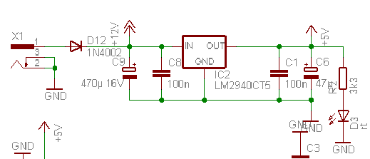

Ich hab eine Stromversorgung mit dem "LM2940CT5" von Reichelt aufgebaut
(siehe Anhang).
Funktioniert soweit gut, aber wenn an der Schaltung (ATmega8) das
optisch getrennte USB-Modul von ELV
(http://www.elv-downloads.de/service/manuals/UO100/53789_UO100_km.pdf)
hängt, schaltet der 2940 beim Einschalten der Spannung ab. Es fließen
dann nur 1.5mA an der 12V-Seite und es wird keine Spannung aufgebaut.
Stecke ich das Modul erst bei anliegender Spannung an, funktioniert es
problemlos.
Woran kann das liegen? Der einzige Unterschied, den ich sehe, ist, dass
der 2940 einen 47u-C an der 5V-Seite hat statt der im Datenblatt
angegebenen min. 22u, das sollte aber kein Problem sein. Und der "LM"
ist, wie bei Reichelt üblich, ein TS2940.
Sven

Wie siehts denn mit dem Einschaltstrom aus, welche Last schafft denn der
TS? Hab jetzt grad kein Datenblatt, aber könnte ja sein das im
Einschaltmoment alle Kapazitäten, die Module und das übliche drum rum
einfach zu viel Strom ziehen. Das Verhalten änderst du ja dann, indem du
erste einschaltest und dann den 2940 dazu nimmst.
Wenn du ein schnelles Digitaloszi hast könntest du mit einer Strom-probe
den Stromanstieg am Ausgang des Reglers mal messen. Hab das schon
gemacht, da kann man halt die Überschwinger sehr deutlich sehen.
Oder halt du rechnest mal aus was die Kondensatoren (RC-glieder) beim
einschalten theoretisch ziehen könnte (Datenblatt des Kondensators mit
innenwiderstand)
Gruß Marc989
Gast #450552
Der LM2940 schafft 1A, aber probier doch mal einen normalen 7805, bei
12V an Eingang ist das doch kein Problem und wenn du nicht mehr als
200mA brauchst hält sich die Temperatur auch in Grenzen.
Die Kondensatoren sind so nah wie möglich am Regler nehme ich an, diese
Low-Drop-Regler schwingen sehr gerne, darum wird im Datenblatt auch auf
die Plazierung der Kondensatoren und das Low-ESR besonders hingewiesen.

Nu, erstes Problem ist, dass Reichelt als LM2940 den TS2940 schickt,
aber nur das Datenblatt zum LM verfügbar ist. Daran kann man sich also
nur grob festhalten. Von welchem Hersteller der TS kommt, weiss ich
nicht.
Mit dem 7805 hatte ich diese Probleme nicht, aber die Schaltung soll bis
6-7V runter funktionieren, da wird das knapp, deswegen der 2940.
Das USB-Modul hat einen 10µ-C und ein paar Gatter, auf der Hauptplatine
ist ein 47µ-C und ein bißchen Kleinkram. Ohne USB-Modul zieht die
Schaltung etwa 30mA, mit etwa 40mA (an 12V-Seite, also mit 2940). Wenn
der µC nicht drauf ist, zieht die "leere" Schaltung 5mA (eine LED und
der 2940 selbst) und die Spannung wird korrekt auf 5V geregelt.
Die 100n-Cs sind dicht am Regler (5mm, SMD 1206), die Elkos etwa
15-20mm.
Ist also alles "im grünen Bereich". Den Einschaltstrom auf der 5V-Seite
kann ich schlecht messen, da fest verdrahtet. Höchstens den des
USB-Moduls, mal sehen... Aber beim nachträglichen Anstecken des Moduls
passiert ja auch nichts?
