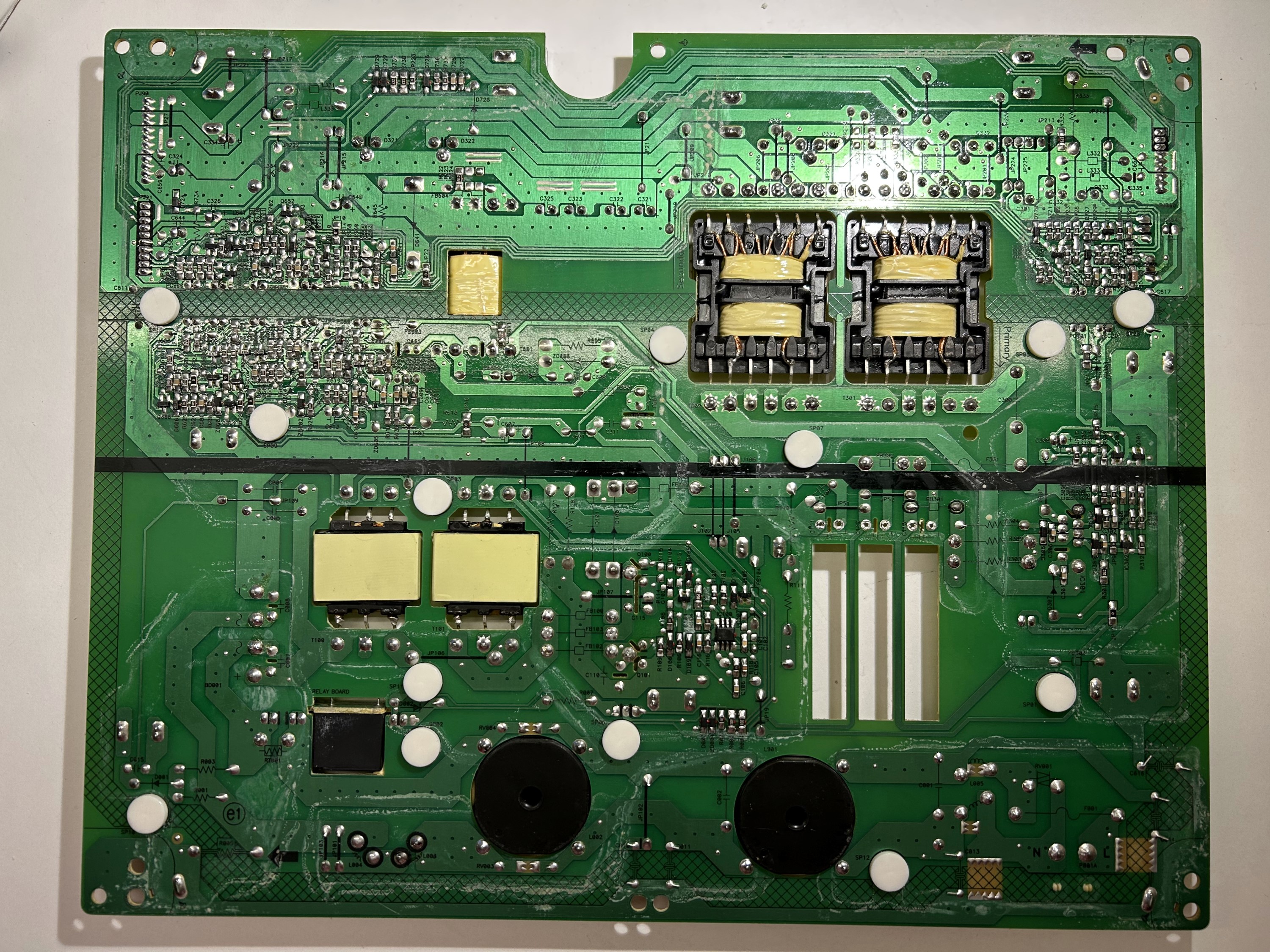

ich bitte euch um Unterstützung bei dem Versuch der Reparatur meines 42"
LCD-TV. Der Fernseher ist ca. 13 Jahre alt, hing Zeit seines Lebens am
Strom, funktionierte einwandfrei und stand nun umzugsbedingt ca. 3
Monate stromlos im Wohnzimmer. Beim ersten Anstecken gab es einen Knall
und der LS löste aus.

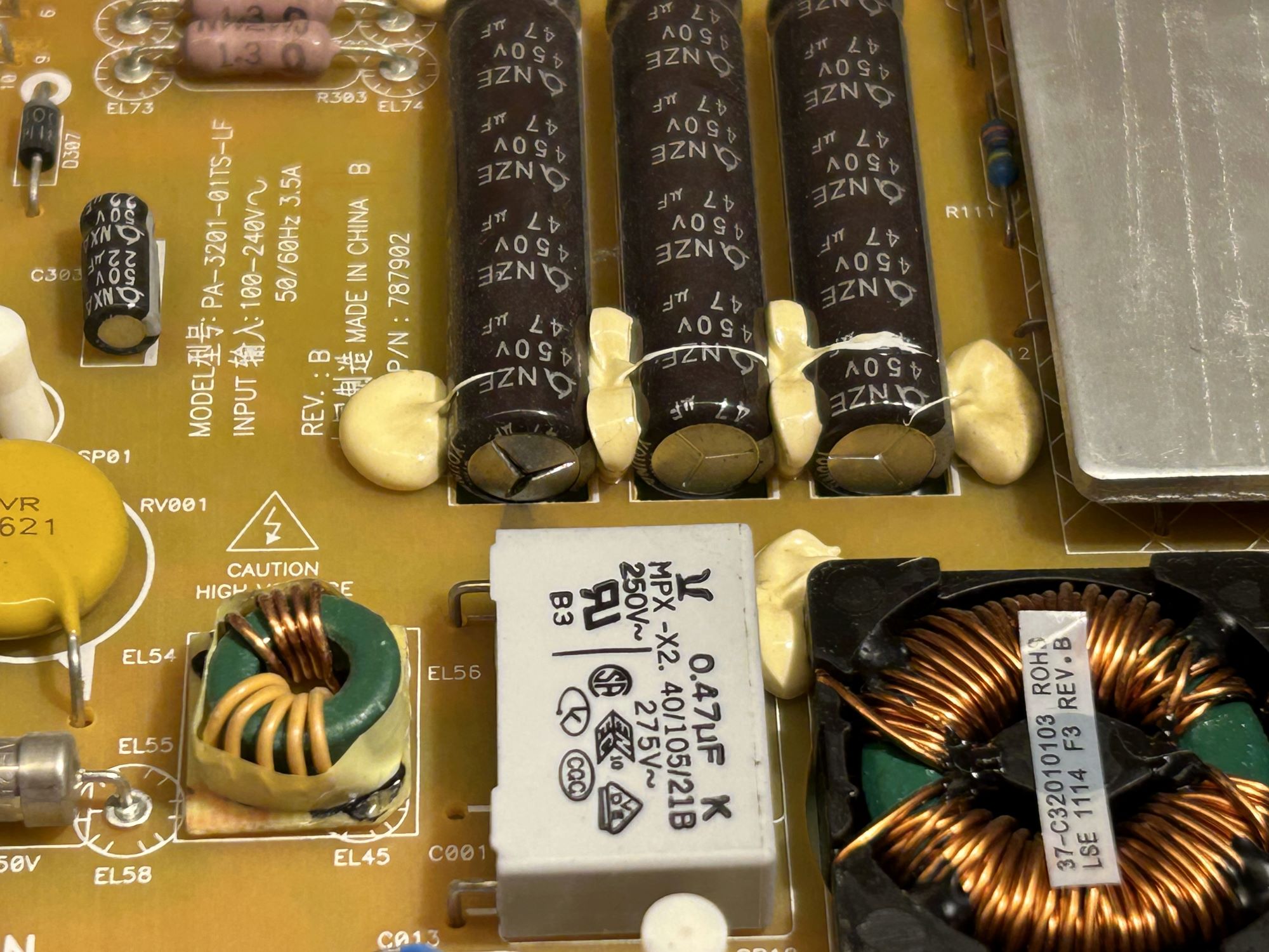

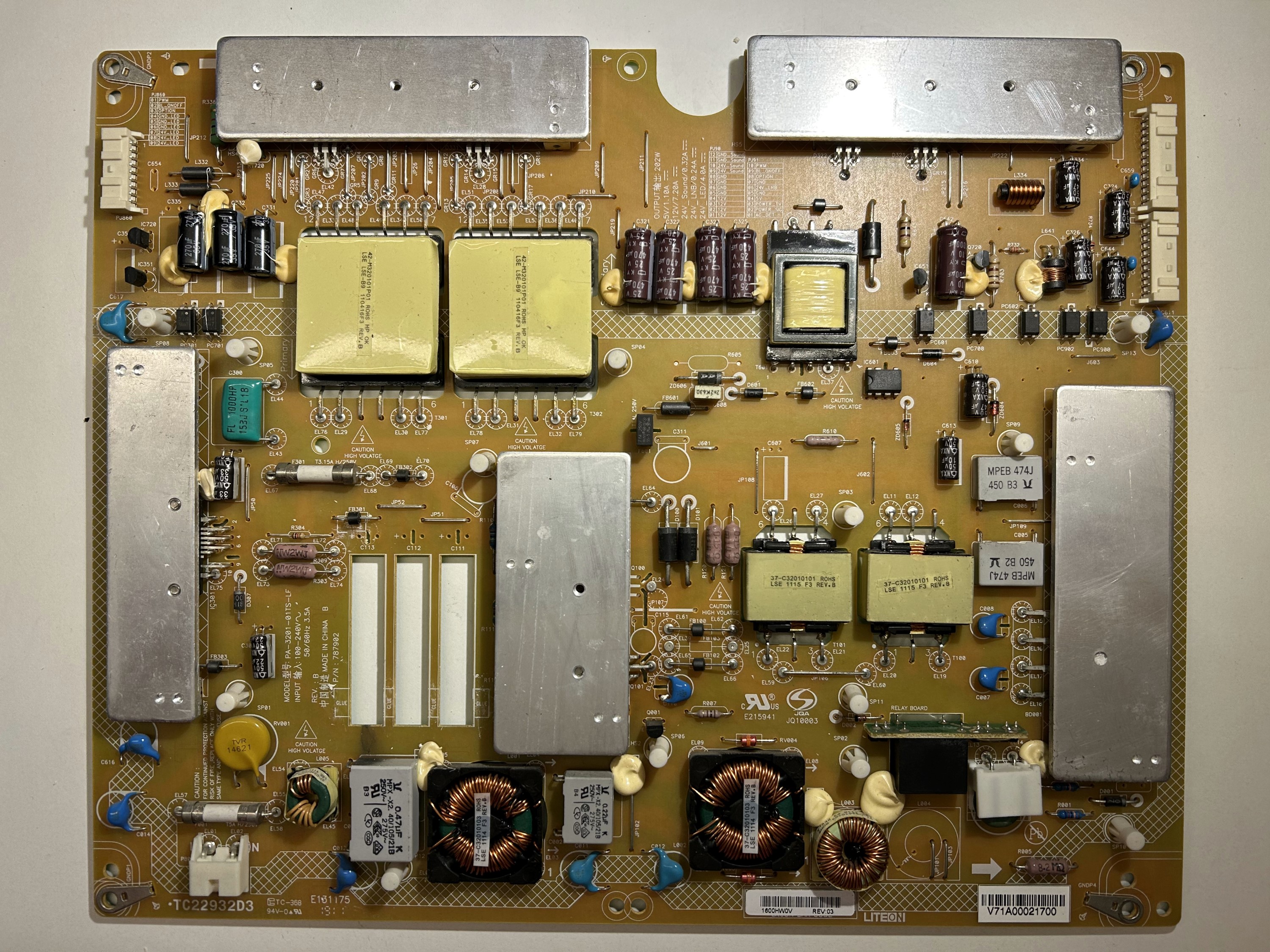

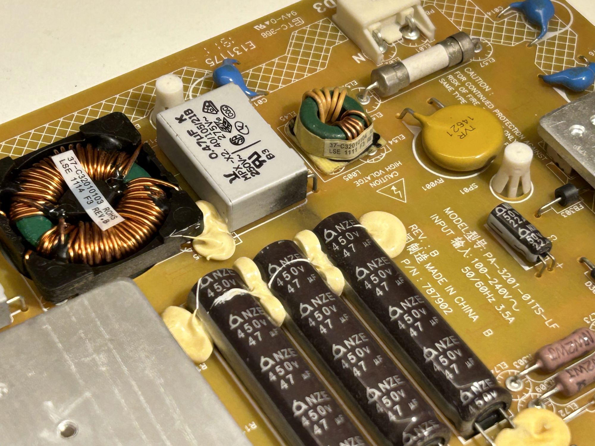

Gestern habe ich die Netzteilplatine ausgebaut und untersucht. Auf den
ersten Blick ist einer der drei Zwischenkreiskondensatoren (C113)
erkennbar zerstört. Das Cap ist an den Sollbruchstellen aufgeplatzt und
Schmauchspuren sind ersichtlich.
Ich habe alle drei Kondensatoren ausgelötet und am Komponententester
geprüft: der defekte Kondensator hat keinen Durchgang, die beiden
anderen werden mit 45 µF, 1,3 Ohm ESR und 1,4 % Vloss angezeigt.
Wie würdet ihr nun bei der weiteren Fehlersuche und Reparatur vorgehen?
Reicht ein Tausch der Elkos aus, oder sind hier höchstwahrscheinlich
noch weitere Bauteile in Mitleidenschaft gezogen worden?
Folgendes habe ich noch untersucht:
Den Brückengleichrichter BD001 (ganz rechts unter dem Kühlblech) habe
ich entlötet und gemessen, der zeigte keine Auffälligkeiten.
Der Schalttransistor Q101 (unter dem mittleren Kühlblech im unteren
Drittel) für die Zwischenkreistransformatoren T100/T101 ist hochohmig
(MOhm-Bereich).
IC301, der Schalter für Transformatoren des Ausgangskreises, ist über
den Pins 1 und 10 hochohmig (ca. 1 MOhm).
Die bedrahtete Feinsicherung F001 (links unten auf der Platine, direkt
am Netzeingang) hat keinen Durchgang.
Die bedrahtete Feinsicherung F301 ist intakt.
Über dem Varistor RV001 messe ich ca. 1 MOhm.
Für den Fernseher ist der Schaltplan vorhanden, nur leider enthält
dieser das Netzteil nicht. Dieses ist ein Produkt von Liteon und nennt
sich PA-3201-01TS.
Viele Grüße,
Markus.
von Markus H. (astromarkus)
Versehentlich wurden die Bilder der Platine verkleinert.
So, heute kam die Lieferung von DigiKey. Ich habe die Kondensatoren C111
bis C113, die bedrahtete Sicherung am netzseitigen Eingang, sowie die
beiden Dioden D100 und D101 gewechselt.
Kondensatoren und Sicherung waren defekt, die Dioden habe ich eher
"präventiv" gewechselt, weil diese ja einerseits schon einen saftigen
Kurzschluss gesehen haben, andererseits der Komponententester etwas
andere Werte anzeigte, als im Datenblatt aufgeführt. Die neuen Dioden
zeigten jedoch fast die gleichen Werte.
Nach Widerstandsmessung am Netzeingang, der in beide Richtungen ein
reichliches Megaohm anzeigte, habe ich die Platine ans Netz gehängt und
die Spannung an den Kondensatoren gemessen, die ich mit ca. 322 Volt als
OK einschätze.

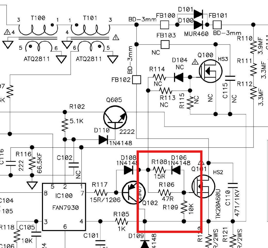

Eine Verständnisfrage habe ich noch: was hat es mit der Diode und den
Widerständen am Gate des FET in der PFC auf sich? Sehe ich das richtig,
dass ein ins Gate fließender Strom über beide Widerstände R106 und R108
fließt, ein aus dem Gate fließender Strom jedoch nur über R106? Zu
welchem Zweck macht man das so?
von Dieter W. (dds5)
Sooo isses
Markus H. schrieb:
> Zu welchem Zweck macht man das so?
Um die Flankensteilheit beim Einschalten und beim Ausschalten getrennt
beeinflussen zu können.

von Torsten B. (butterbrotstern)
Es liegt daran, dass die Schaltschwelle nicht bei der Hälfte der
Ansteuerspannung liegt, sondern darunter. Man wählt z.B. 12V, damit der
FET gut durchgesteuert und niederohmig wird. Damit die Schaltschwelle
von z.B. 4V gleichschnell beim Ein- und Ausschalten erreicht wird, muss
der Entladewiderstand kleiner sein als der Ladewiderstand.
Auf der Netzteilplatine ist sogar ein eigener Transistor Q102 für die
Entladung vorgesehen. Ladung geschieht über D108.
Das ist ein wenig doppelt gemoppelt. Man hätte das einfacher bauen
können.
Bei anderen Versionen der Platine sind ja 2 FETs (Q100 und Q101)
parallel geschaltet, da kommt schon einiges an Gate-Charge zusammen, und
der Miller-Effekt spielt auch noch mit.
von Arno H. (arno_h)
Q102 und D108 gehören auch noch dazu um das Gate schnell zu entladen.
Diese Ansteuerschaltung stammt von Anfang der Achtziger und ist oft bei
Siemens veröffentlicht.Grundschaltung siehe Siemens Components 18 (1980)
Heft 5, Seite 220 Bild 5.

gemessen und waren mit dem ESR-Messgerät unauffällig. Alle drei Elkos
hatten volle Kapazität und der ESR lag bei ca. 1,5Ohm. Also habe ich
eine andere Ursache vermutet. Da die Spannung an diesen Elkos auf ca.
500V hochpeitschte (Rating nur 450V) war jedoch die PFC die eindeutige
Ursache. Ich hatte schon den Snubber am PFC-MOSFET in Verdacht, der war
es aber ebenfalls nicht.
Während der weiteren Versuche platzte "überraschend" einer der drei o.g.
Speicherelkos. Kurzum habe ich alle drei Elkos ersetzt und der TV läuft
wieder.
Weiß zufällig jemand, was da genau (pyhsikalisch) passiert? Wie gesagt,
Kapazität und ESR waren unaufällig (Messgerät Peak ESR70). Und trotzdem
scheint es einen dynamischen Effekt zu geben, der beim Anlauf den
Boost-Converter zum Überlauf und in die Sicherheitsabschaltung bringt.
