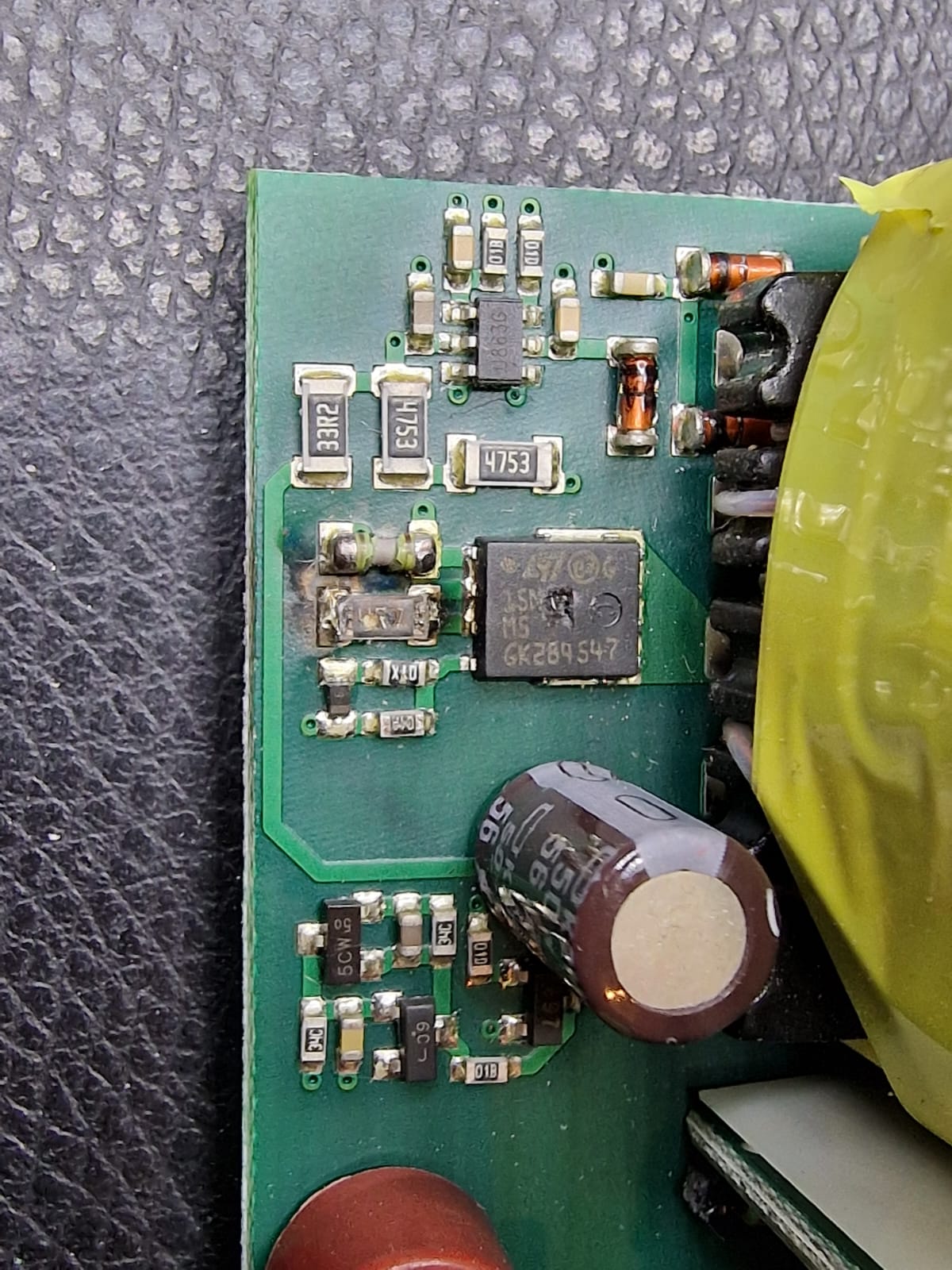

ich habe bei mir ein defektes KNX Netzteil vom Typ: STV-0640.02 auf dem
Tisch liegen. Der Kunde hatte wohl einen Stromausfall und nach der
Spannungswiederkehr ist die primäre Netzsicherung geflogen. Als die
primäre Sicherung wieder eingelegt wurde, gab das Netzteil keinen Mucks
mehr von sich. Auf dem Bild ist ein "Ich vermute Schaltnetzteil Mosfet"
abgeraucht, an dem aber die Beschriftung nicht mehr zu lesen ist.
Welches Bauteil könnte das sein?
Links vom "IC" ist noch ein 4R7 Widerstand abgeraucht und parallel wohl
noch eine MELF Diode.
Will mich nicht so recht damit zufrieden geben, dass das Ding nicht
reparierbar sein soll.
Habt ihr eine Idee, welches Bauteil das sein könnte?
VG Bernhard, alias DL9RDW.

von H. H. (Gast)
STL15N65M5 von ST.
von Bernhard S. (dl9rdw)
H. H. schrieb:
> STL15N65M5 von ST.
Du bist der Wahnsinn. Okay das 1SN war eine 15N.
Vielen lieben Dank.
von H. H. (Gast)
Der Schaltregler in SOT-23/6 ist übrigens ein UC3863 von UTC.
So wie es ausschaut ist aber der nicht betroffen vom Defekt. Ich frage
mich grade was der 4R7 parallel mit dem oder der MELF Bauteil/Diode im
Source Zweig macht. In den ganzen Referenz Schaltungen ist Source direkt
auf Masse gelegt.
Bernhard S. schrieb:
> Ich frage
> Source Zweig macht.
Strommessung bzw. Overcurrent Sense. Wegen zu hohem Strom hats den 4R7
auch zerrissen.
von H. H. (Gast)
> auf Masse gelegt.
Kaum, das ist doch ein CM-Regler. Der eine Widerstand dient sicherlich
als Shunt, der andere ist wohl Teil eines RC-Filters richtung SENSE.
Meinst, obwohl der relativ in Takt ausschaut? Gut da kann man auch nicht
rein schauen. Ich frag mich weiter, wo der zu hohe Strom wohl herkam?
Oder die Spannungswiederkehr war im ungünstigsten Moment, obwohl der
Strom angeblich mehrere Minuten weg war. Trafo vom SNT defekt? Das Ding
hat natürlich auch schon 8 Jahre auf dem Buckel.
Aber Shunt (MELF) und Sense Richtung Regler, ja klingt logisch. Muss ich
noch den C zum RC Filter suchen.

von Dieter W. (dds5)
Das Mini-Melf Teil sieht mir eher wie ein Widerstand aus als eine Diode.
Da sind doch direkt neben den Kappen noch Reste von Farbringen.
Das wird auch so sein. Vermutlich der Shunt zur Strommessung. Muss im
neuen Netzteil schauen, was da verbaut ist. DIESER Widerstand ist nur
noch hochohmig.
von H. H. (Gast)
Schau dir auch die beiden Gatewiderstände und die kleine Diode an. Die
Widerstände sehen auf dem Foto nicht gesund aus.

Es wird sich zeigen. Hab heute noch ein zweites NT bekommen mit dem
gleichen Fehler. Das ist wohl heute erst aufgefallen, dass das auch
hinüber ist. War beim gleichen Stromausfall.
von Dietrich L. (dietrichl)
Zur Fehlersuche wäre es interessant, was den Ausfall verursacht hat.
Z.B. können beim Abschalten einer Induktivität Überspannungen entstehen,
die hier zugeschlagen haben.
Dazu hatte ich mal einen interessanten Fall:
Beim Abschalten eine Leuchtstoffröhre hat gelegentlich der
Leitungsschutzschalter ausgelöst. In einer Steckdose steckte eine
Bohrmaschine. Nach Entfernen der Maschine war Ruhe. Ursache: Das
Entstörfilter in der Bohrmaschine hatte Isolationsprobleme und "zündete"
bei Überspannung. Und das Filter ist vor dem Netzschalter und war damit
immer am Netz...
So, hier die versprochenen Bilder.
Die sind aber von dem 2ten Netzteil, dass es auch zerlegt hat. Da sehen
die Widerstände rund um den Controller auch kaputt aus.
Dafür hat der Mosfet noch die "Kappe" drauf und der Shunt Widerstand ist
auch noch halbwegs heile (Zumindest der Optik nach zu beurteilen)
von H. H. (Gast)
Varistor ist vorhanden, aber das wars dann auch.
Es bleibt bei der Diagnose Überspannungsschaden.

Ja so schaut das auf der Platine in etwa auch aus.
Jetzt hoffe ich, dass ich am WE mal dazu komme mir die Bauteile genauer
anzuschauen.
Hab auch noch die "defekte Stelle" eines NEUEN Netzteils fotografiert.
Bild anbei. So SOLLs ausschauen.
von H. H. (Gast)
Sieh an, Infineon stellt auch einen dafür passenden MOSFET her:
IPL60R360P6S.
> IPL60R360P6S.
Ich denke der wird ähnliche Parameter haben wie der im defekten Gerät.
Muss ich mir aber noch anschauen.
H. H. schrieb:
> Hast du denn eine Bezugsquelle für die Teile, insbesondere den Regler?
Bin jetzt endlich mal dazugekommen die Bauteile auszubauen, bzw. den
UC3863 zu messen. Tut natürlich nichts mehr. Deine Vermutung, dass er
mit gestorben ist, war also goldrichtig.
Würde gerne auf dein Angebot, eine Bezugsquelle zu finden zurück kommen.
Bin da nicht wirklich weiter gekommen. Die restlichen Bauteile konnte
ich soweit identifizieren und da gibts auch mit der Beschaffung
keinerlei Probleme. Der Referenz Stromlaufplan von UTC hat mit so
einigem weitergeholfen.
VG Bernhard
von H. H. (Gast)
Ich kann dir zwei Ersatztypen nennen: AP3103A und AP3125A von Diodes.
Beim 3125 muss man den Widerstand an Pin-3 entfernen.
Dankeschön. Muss ich mir die Tage mal anschauen.
Vg Bernhard
> anzuschauen.
@hhinz
Gehe ich recht in der Annahme dass die MiniMelf den Wert 1Ohm hat? Macht
parallel mit dem 2R21 dann ca. 0,7 Ohm, was dem Referenzdesign
entsprechen würde.
VG Bernahrd
von H. H. (Gast)
> MiniMelf den Wert 1 Ohm hat?
Sehe ich auch so.
> Sehe ich auch so.
Danke für die Bestätigung. Teile sind bestellt. Mal schauen, ob das
nachher wieder alles läuft.
VG Bernhard
