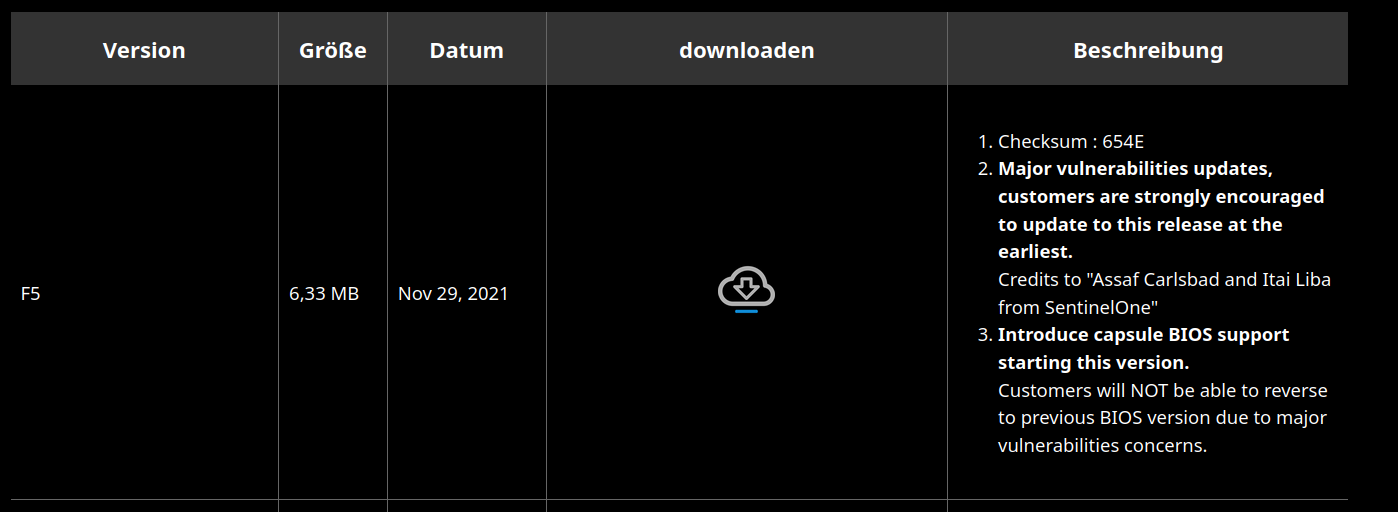

habe hier ein äußerlich ganz normales Gigabyte-Mainboard mit der Bezeichnung H310M A 2.0 . Auf dem Board ist eine ältere BIOS-Version. Wenn ich die aktuellste BIOS-Version von Gigabyte runterlade (H310MA2.F5) und versuche, diese im BIOS zu installieren, wird die Fehlermeldung "Q-Flash Manager: Oemid Mismatch" ausgespuckt. Das Board scheint also wohl so eine Art Custom Made Board zu sein (obwohl nichts dergleichen aufgedruckt ist).
Meine Frage lautet nun: Könnte man versuchsweise den BIOS-Chip auslöten und von Hand mit der neusten BIOS-Version H310MA2.F5 flashen?

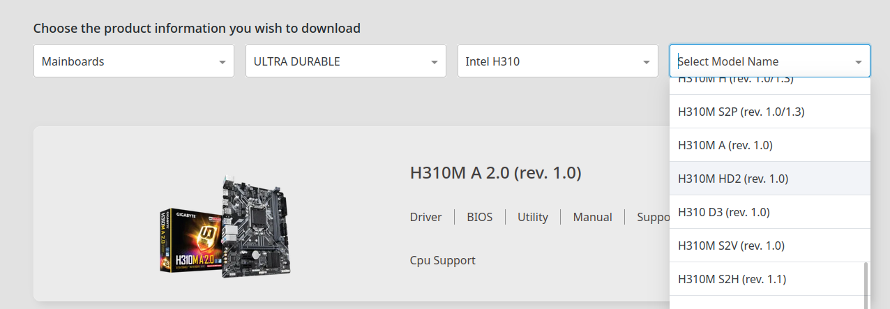

Bist du dir mir der Bezeichnung ganz sicher? Die Gigabyte-Webseite ist da etwas buggy, wenn man nach "H310M" sucht, wird das als einziges Mainboard ausgegeben, Gigabyte hat aber einige andere "UltraDurable"-Mainboards mit "H310M" hergestellt. Die findet man z.B. über die Dropdown-Auswahl.

Was versprichst du dir von dem Update?
Liest sich in der Beschreibung schon so, als hätten die in den vorherigen Versionen ordentlich was verkackt…
Auf dem Board ist "Gigabyte H310M A 2.0" aufgedruckt, deshalb gehe ich davon aus.
