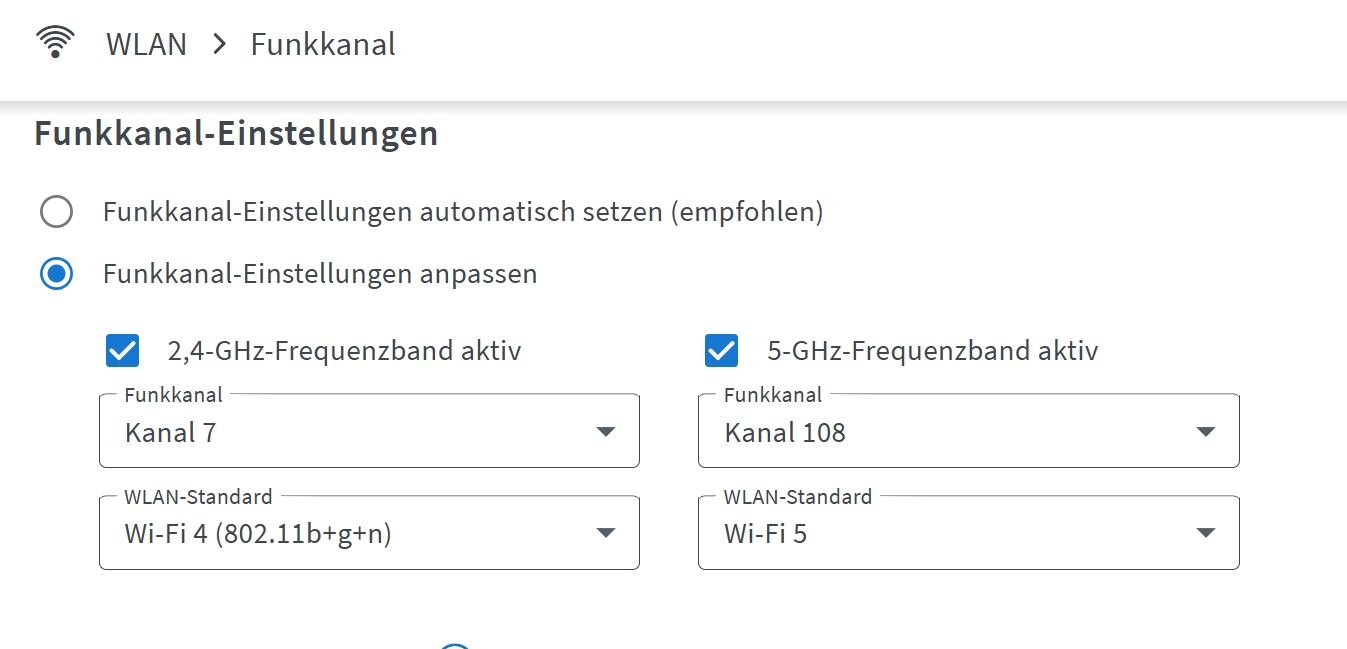

von Frank O. (frank_o)
Man kann ja auch mal die Kanäle wechseln. Meistens lassen die Nutzer
alles so wie vorgegeben. 5GHz habe ich für mich alleine, weil hier nicht
so viel ist und ich die freien Kanäle gesucht habe.

von Manfred P. (pruckelfred)
Du hast schon einmal mit WLAN zu tun gehabt? Mehr, als ein Handy dort
anzumelden, wird es wohl nicht gewesen sein.
Dann erkläre mal!

von Max I. (powermeter)
Frank O. schrieb:
Selten dämlich.
Max I. schrieb:
> Nein, dir fehlen schon die Basics.
Dann spiele nicht den Schlaumeier aus der zweiten Reihe und lass mich
dumm sterben. Raus damit!
Ich hatte das auf die "Störungen" geschrieben. Man hat halt weniger,
wenn man die Kanäle meidet, die schon sowieso von allen anderen belegt
sind.
Auch wenn ich nicht die Zeile aus dem vorhergehenden Beitrag zitiert
hatte, es bezog sich auf den vorhergehenden Beitrag.

Max I. schrieb:
> Selten dämlich.
Frank O. schrieb:
So ist das.
Ein WLAN-Client (Laptop, Tablett) scannt den Frequenzbereich und ist
niemals auf einen bestimmten Kanal fixiert. Die Feststation schaut ihr
Umfeld an und wählt einen Kanal, der frei ist oder mit geringer
Feldstärke kommt. Die Vorgabe eines festen Kanals macht nur in extrem
seltenen Fällen Sinn.
Erstmal danke Manfred!
Klar belegt die FritzBox auch bei mir mehrere Kanäle und das ist mir
bewusst.
Z.B. bin ich im 2,4Ghz-Netz auf Kanal sieben umgezogen. Bei mir sind das
die Kanäle 5-9. Auch da bin ich mir bewusst, dass das nicht immer so
sein wird.
Bei 5GHz ist das 100-112.
Mein Beitrag bezog sich auf diese Aussage:
Abdul K. schrieb:
> Störungen reichen ja auch viel weiter als Nutzdaten. "Hidden
> Station"-Problem nennt man das. So Faktor 5-20 Reichweite liegen da
> dazwischen.
Währe sicher besser gewesen, wenn ich das zitiert hätte.
Aber da das nur quasi eine beiläufige Bemerkung war, habe ich den ganzen
Aufriss darum nicht verstanden.
Bei mir macht es extrem viel Sinn die Kanäle auszuwählen, weil ich eh
kaum Bandbreite habe (die Kabel sind nicht in Ordnung und die machen
auch nichts dagegen, außer noch mehr Leistung runter zu drehen) und im
Moment habe ich einen neuen Nachbarn im Gast-Netz, weil er noch keinen
Anschluss hat.
Das ist ja was ganz neues.
Seit wann weiß der AP, welche Netze ich an meinem Standort sehen kann?
Und warum gibt es die Empfehlung, sich feste Kanäle auszusuchen und zwar
1-6-11 oder wenn alle Geräte das können und man in Europa ist 1-7-13
oder evtl. auch 1-5-9-13, was geringere Bandbreite aber mehr Nachbarn
zulässt (für 2,4GHz)?
Das könnte daran liegen das sich die Kanäle überlappen und sich stören,
auch wenn 5 freie dazwischen sind.
Und wenn sich Nachbarn nicht an dieses Raster halten muss man sich eben
ein passendes anderes Kanälchen suchen, nein keine Lücke dann wird man
von beiden Nachbarn gestört, sondern einen "Flachen Hügel" im
Spektrogramm, das man mit Apps angezeigt bekommt.
Das hat bei Fritz noch nie geklappt. Da wird der Kanal genommen, bei dem
die Fritte am wenigsten andere WLANs zählt. Nicht die Mitte dieser
Insel, der niedrigste. Geht, geht aber manuell fast immer besser.
Da spielt doch auch noch die Radarerkennung rein. Warum nicht ab 36?
Jens M. schrieb:
> Warum nicht ab 36?
Weil diese Kanäle hier komplett frei sind. Da ist nichts drauf.
Jedenfalls zeigt die Fritzbox da nichts an.
Nach der Umstellung der Kanäle habe ich fast die komplette Bandbreite,
wie sie aus dem Netz kommt. So viel hatte ich vorher nicht.

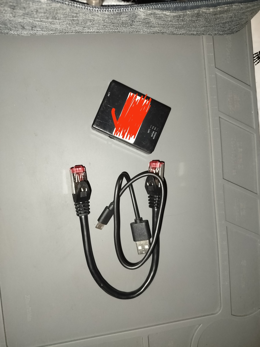

Frank O. schrieb:
> Aber die kommen dann sowieso in deine Wohnung und stecken ein Kabel in
> die Fritz
Fester Bestandteil, bei Leuten die es ernst meinen, sind sowieso ein
oder mehrere, mit DD-WRT/Open-WRT ausgestattete Router.
Ich habe Zwei, der Mini im Bild spannt sein eigenes Hidden SSID Netzwerk
auf das mich dann machen lässt was ich will.
Versorgt aus dem USB Port des Router und mit einem kurzen Patchkabel
leicht hinter einem Schrank o.ä zu verstecken.
Reingehen, Anstecken, Loslegen.
Nur zum Verständnis: du meinst "ein solches Gerät wird beim Lauschopfer
irgendwo installiert damit ich dann Fernzugriff auf's LAN habe", oder?
Exakt so wird das kleine Teil eingesetzt, ab da muss ich mich nur noch
drum kümmern Zugang zum Hauptrouter zu bekommen.
Der zweite ist dann einer mit externen Antennenanschlüssen ect. Der
dient zusammen mit entsprechenden Antennen als Reichweitenverlängerung,
Fake AP usw..

Dein Screenshot offenbart übrigens noch eine potentielles
Sicherheitsproblem, es ist also davon auszugehen, das da noch mehr
kaputte defaults nicht angefasst wurden.
