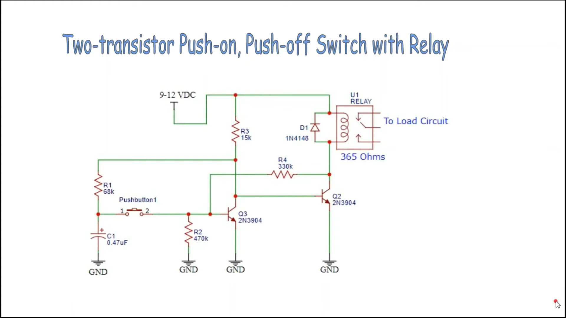

Ich habe hier ein RF modul welches ich nutzen möchte, um ein Relais
ein-/ausschalten zu können.
Das RF modul kommt mit einer Fernbedienung (knob) und bei Tastendruck
geht der Pin vom entsprechenden Receiver HIGH. Nun dachte ich mir, ich
könnte Strom sparen, indem ich eine Toggle Schaltung an den Receiver
klemme, da die Fernbedienung batteriebetrieben ist und ich die Taste
solange gedrückt halten muss, wie ich ein HIGH Signal haben möchte.
Eine Push ON/OFF Schaltung (toggle schaltung) wäre ideal dafür.
Im Internet kam ich auf dieses Bild und habe die Schaltung gleich mal
nachgebaut. Sie funktioniert. Ich verstehe auch warum sie funktioniert.
Aber...
Leider hat die Schaltung den Nachteil, dass beim Anlegen einer Spannung
Q2 eingeschaltet ist (weil Q3 aus ist). Das ist nicht gewünscht. Ich
möchte, dass die Schaltung beim Anlegen einer Spannung (Batterie, 12V
Netzteil, etc) im AUS Zustand ist.
Also habe ich rumprobiert. Die einfachste Lösung wäre, Q2 mit einem PNP
zu invertieren, aber das würde die Anzahl der Komponenten erhöhen. Ich
dachte mir, es muss auch so funktionieren und so kam nach etlichen
Versuchen auf die Idee, zwischen Base des Q3 und +12V eine Diode in
Sperrrichtung zu schalten.
Nun funktioniert die Schaltung wie gewünscht. Aber ich steige einfach
nicht dahinter, warum die Schaltung funktioniert.
Ich kann es nicht ab, wenn ich etwas baue, das am Ende funktioniert,
aber ich nicht verstehe warum eigentlich :)
Kann mir jemand erklären, warum die Diode (die nicht eingezeichnet ist
im Bild), dafür sorgt, dass beim Einschaltzeitpunkt Q3 AN ist? (und Q2
somit AUS).
Im Bild gibt es keinen Q1, also bitte konkreter werden mit deiner
Anfrage!
von H. (hasan)
> Anfrage!
danke. habe ich korrigiert (im eingangsbeitrag).
Der Sperrstrom durch die zusätzliche Diode reicht Q3 einzuschalten, dann
sperrt der Q2. ohne die Diode ist der Kondensator erstmal leer und damit
hat man einen Spannungsteiler, der Q2 einschaltet und dadurch Q3 sperrt.
von H. (hasan)
Ok, das freut mich. Ich lag also doch richtig mit der Vermutung, dass es
der Sperrstrom sein könnte. Ich war mir nur nicht sicher, weil ich ihn
nicht messen konnte mit dem digitalen Multimeter. Mir war jedoch der
Spannungsteiler - der ohne die Diode zum Tragen kommt - nicht klar.
Danke für die Erklärung.

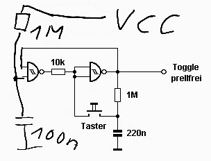

Könnte man die Schaltung noch einfacher machen, um das gewünschte Ziel
zu erreichen? Vllt hat noch jemand Vorschläge oder sonstige Meinungen.
Ansonsten bin ich mit der jetzigen Schaltung und der Erklärung dazu
zufrieden.

von Enrico E. (pussy_brauser)
Harald W. schrieb:
> Da würde ich eher ein T-Flipflop aus der 4000-er Reihe nehmen.
Wenn man der Toggleschaltung mit dem CD4093 am Eingang noch einen 100nF
und einen 1M Widerstand spendiert, dann kann man sogar erreichen, dass
die Schaltung am Ausgang beim Einschalten mit "Low" beginnt.
