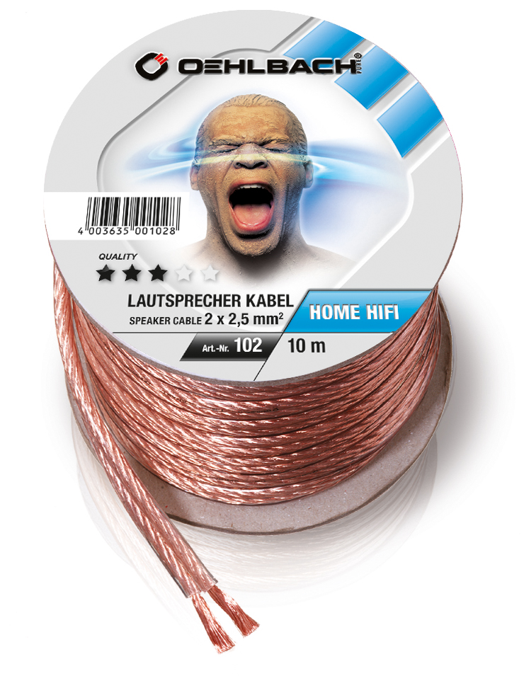

H. H. schrieb:
Joachim B. schrieb:
Oelbach
Auch Lautsprecherkabel für Masochisten.
https://assets.mmsrg.com/isr/166325/c1/-/pixelboxx-mss-48431937
vermutlich auch CCA, wenn sie wenigstens reines Kupfer wären, würde ich ja den Preis gerne zahlen, aber für CCA was nicht immer klar kommuniziert wird, halte ich für Betrug, da sollten unsere EU-Leuchten mal Gesetze erlassen.
