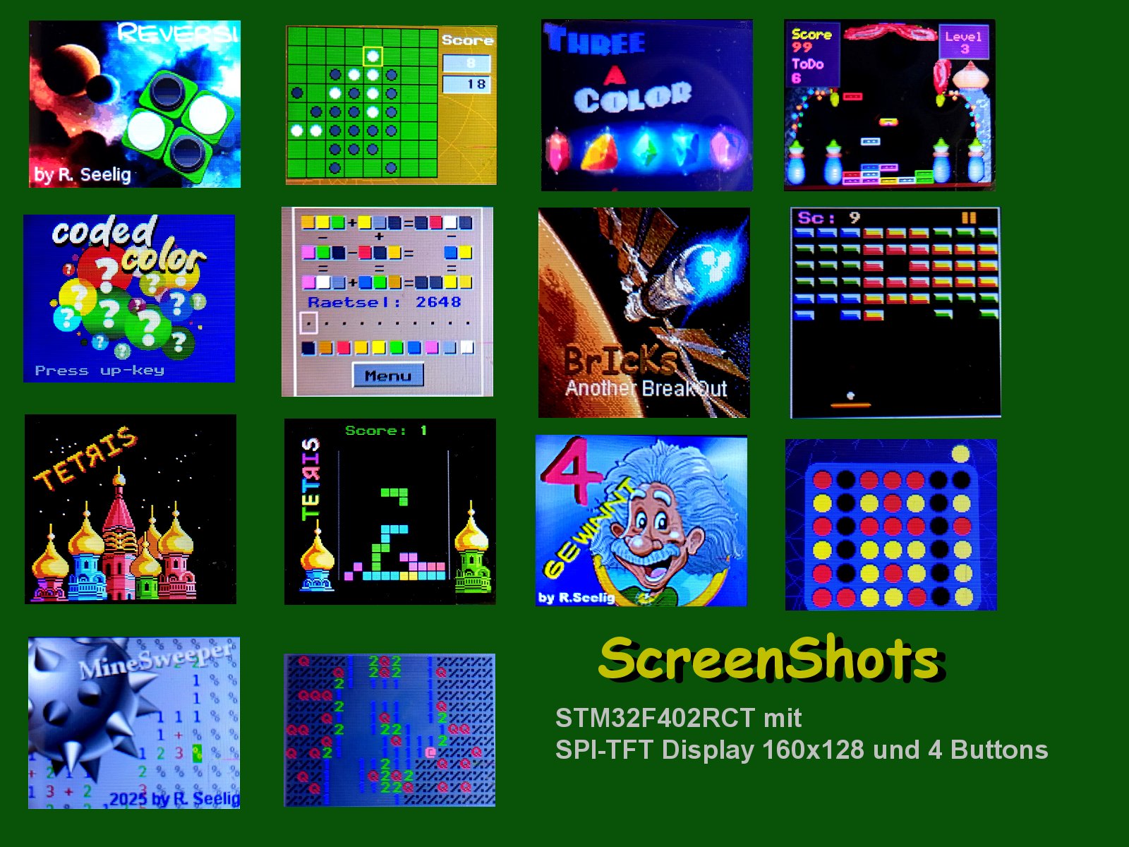

Nachdem ich so meine Hard- und Software sortiere, möchte ich hier meine
"Spielekonsole" (zumindest soll es mal eine werden) veröffentlichen. Für
andere Controller habe 5 der insgesamt 7 Spiele schon veröffentlicht,
mein Ziel war und ist es immer noch, alle Spiele auf einem Controller zu
vereinigen, und hier soll es ein STM32F4 sein (weil es den mit viel
Flash-Speicher gibt). Auslagern auf eine SD-Card und Spiel aus dem RAM
laufen lassen wäre zwar auch eine Option, braucht es aber zumindest noch
nicht. die 7 Spiele benötigen derzeit 152 kByte.

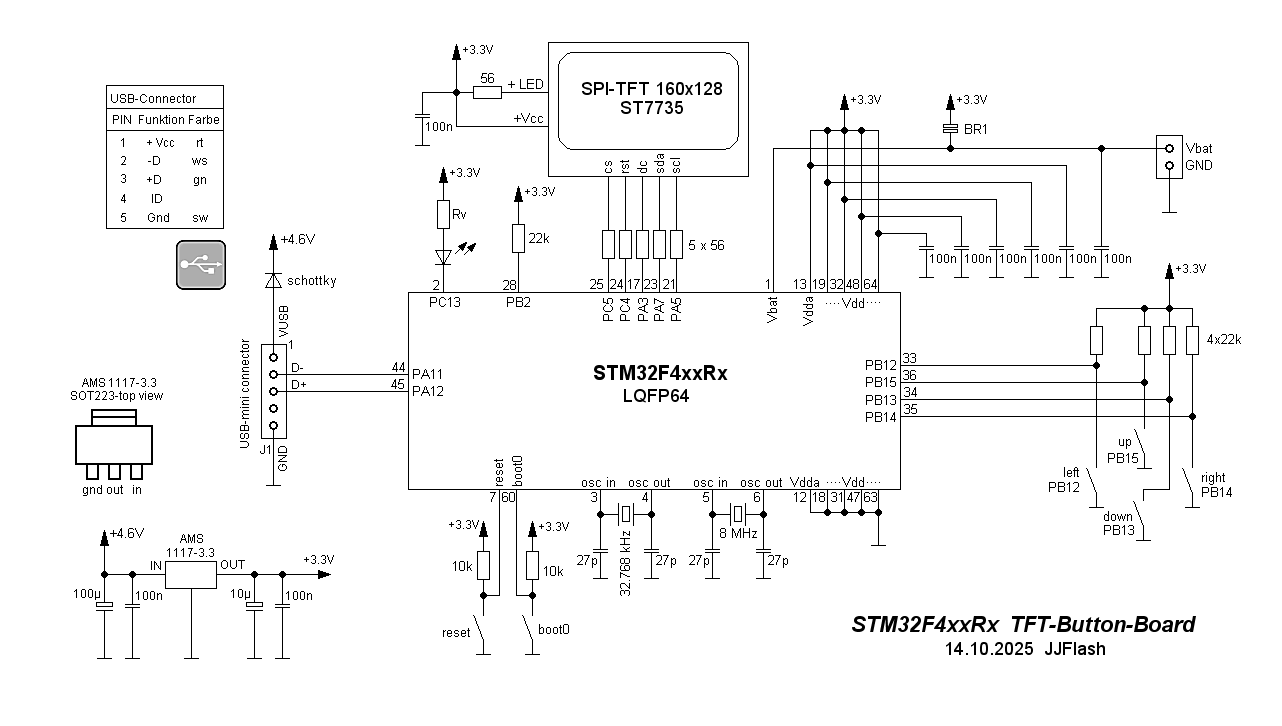

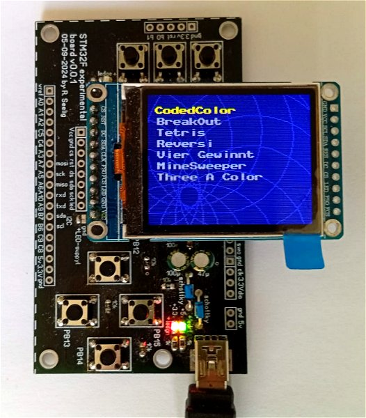

Grundsätzlich habe ich die Software auf einem Nucleo F446, F401 ...
einem schwarzen Board mit F407, einer Blackpill mit F401 und auf meiner
eigenen Platine mit STM32F402 (ja, den gibt es wirklich, ist scheinbar
für den chinesischen Markt only gemacht) laufen lassen und es gab keinen
Unterschied.
Ich werde mir wohl eine neue PCB routen, weil ich festgestellt habe,
dass 4 Tasten (speziell beim MineSweeper) zu wenig sind: Eine Auswahl
(als Ersatz für eine Return-Taste dient ein Doppelklick nach oben... was
manchmal zu einer Fehlbedienung führen kann ... und bei MineSpweeper ist
ein Doppelklick links das Aufdecken eines Feldes und ein Doppelklick
rechts das Markieren eines Feldes... auch manchmal ungewollte "Aktion").

Ansonsten gibt es relativ wenig zu sagen, es reicht ein Controller in
der Standardbeschaltung und ein TFT-Display mit 160x128 Pixel. Das
Display selbst ist über ein Header konfigurierbar, so dass Displays mit
unterschiedlichen Controllern funktionieren sollten. Getestet sind
ST7735 (default) sowie S6D02A1 und ILI9163.
