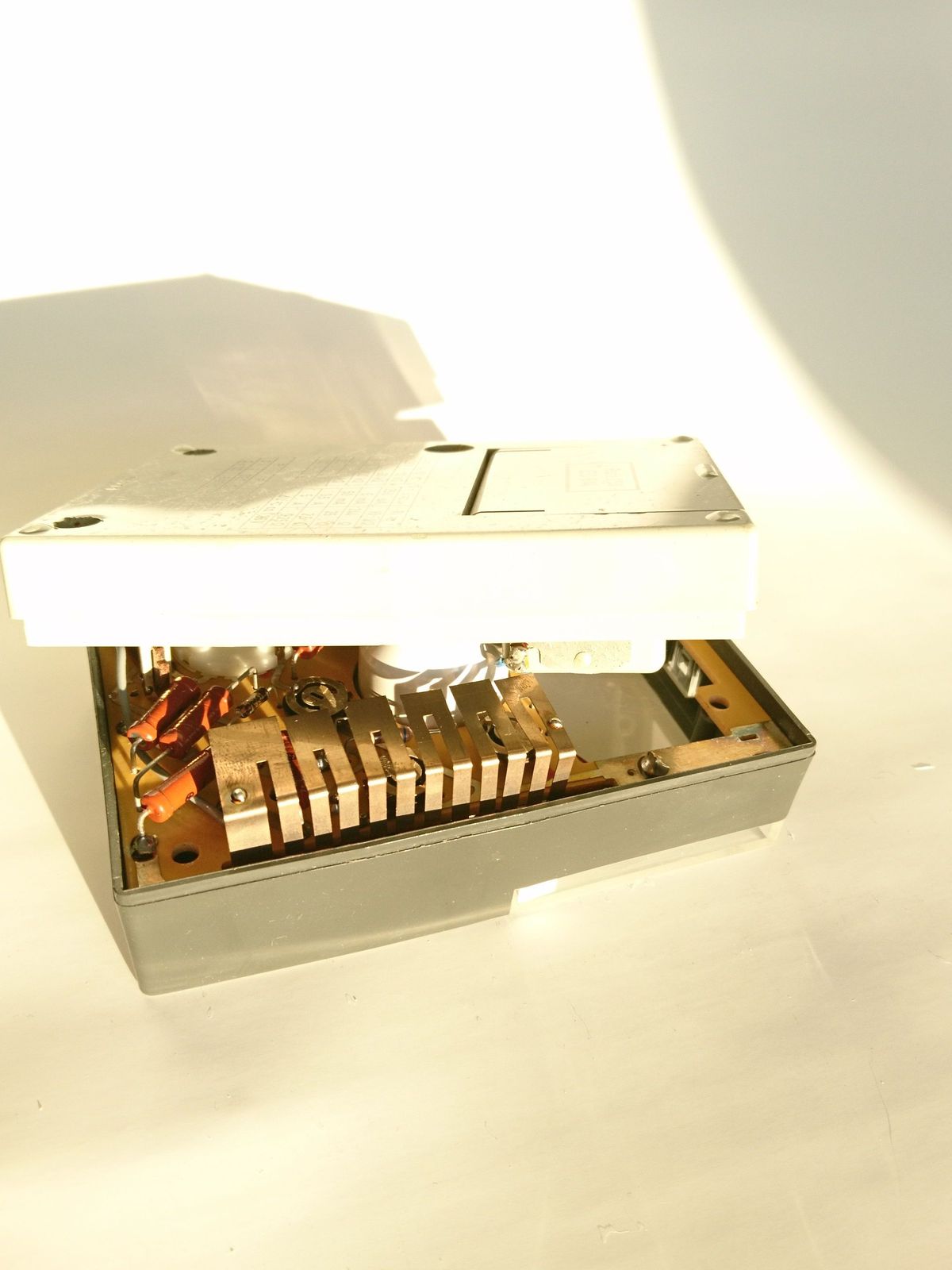

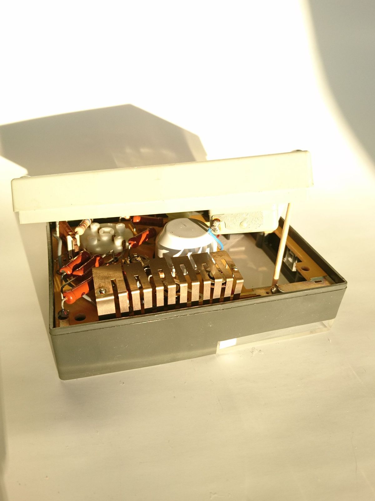

Hallo zusammen, weil mir die Frage zu banal vorkommt, poste ich hier und nicht in Analogtechnik :D [außerdem ist es auch Fantum] Mich würde interessieren, wofür diese Kupfer-Leitbahn (?) verbaut ist, die auch so schön klappert, wenn man das Gerät bewegt.. Das Multimeter habe ich geöffnet aus Wartungszwecken, insbesondere für den Drehschalter und auch weil sich der Kleber für die Alu-Blende gelöst hat. Das Metratest 2 in aller Schönheit kann hier bewundert werden: https://www.radio-bastler.de/forum/index.php?thread/20752-metratester-2-restaurierung/&postID=237204#post237204 https://www.radiomuseum.org/r/metrawatt_metratest_2.html#images VG Heiko PS: Kaufanträge sind zwecklos, ich habe es selber gebraucht ergattern können :D Der Nachfolger war das Metratest 3 https://www.radiomuseum.org/r/metrawatt_metratest_3.html#images

ok, deswegen kann das Gerät auch die beeindruckenden 5A ab ! Das Nachfolge-Modell 3 hat diesen Bereich auch schon nicht mehr. Etwas OT aber trotzdem: das digitale DT-830B hat einen 10A Bereich, aber ungesichert.
Wie mein unigor 3s, auch nicht mehr ganz jung. Das hat übrigens einen Sicherungsautomaten, klack und der Knopf springt sichtbar hoch.

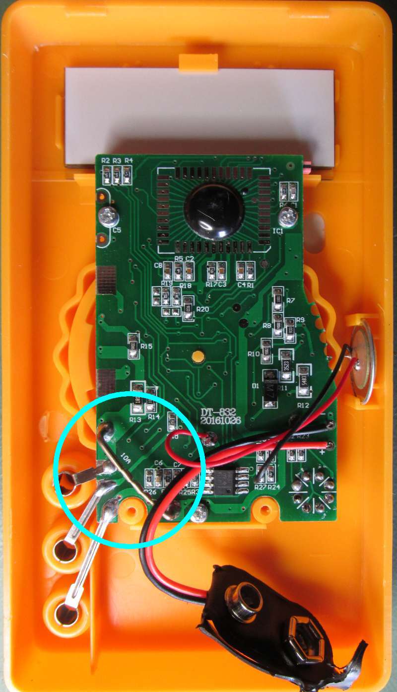

Da ist der Shunt ein Drahtbügel, der durch eingepresste Verengungen justiert wird.
Einen 10A-Bereich haben viele Digitalmultimeter, bei Analoggeräten war der scheinbar selten. Ein Blick in die Anleitung schadet auch nicht, oftmals steht da eine zeitliche Begrenzung.
