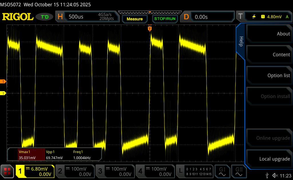

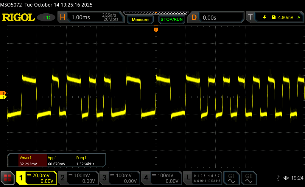

Anbei ein Screenshot vom unverstärkten Signal um die 60mV Vpp. Verstärkt
sind es aktuell 0.8/1V Vpp

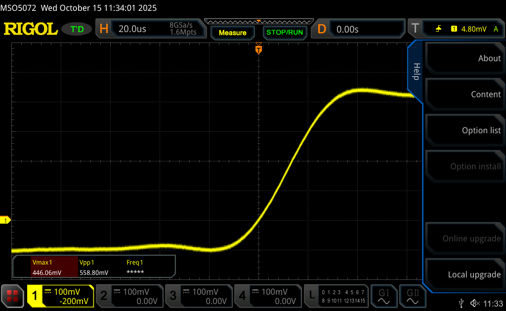

Du kannst ja horizintal den Screenshot besser auflösen, sodass man die
rise und fall time (Anstieg/Abfall)  ausmessen kann.
Wenn Dur den Standard ansiehst:
"The standard specifies that the LTC signal should have a rise time of
25 µs ± 5 µs."
solltest du also diese Werte einhalten. Gleiches gilt für fall time.
Schnellere Anstiegszeit verurschat Störungne beim/durch Übersprechen,
langsamere verhindert die korrekte Synchronistion.
D.h. wenn Du statt Deiner Schaltung einen (mittel-)schnellen Komparator
einsetzt, musst Du danach sowieso wieder ein Filter bauen damit der
anstieg wieder weniger steil wird.
Also: Erstmal messen, ob Du die 25us schon hast, dann entscheiden ob
wirklich weiterer Aufwand nötig ist.

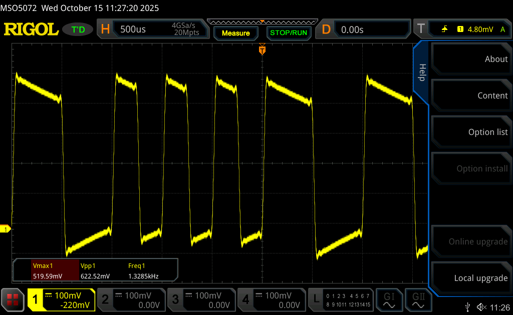

anbei die hoffentlich gut genugen Bilder.
Wobei mir auffällt, dass das Ergebnis im Vergleich zum Eingang gar nicht
mal so schlecht ist? Da hatte ich gestern ein Messproblem, da war das
noch deutlich abgeschliffener.
Ich würde dann mal C3 noch entfernen, ob das was bringt.

Das bringt natürlich nur etwas, wenn der Verstärker zu langsam war. Nach
deinen Oszillogrammen von Ein-/Ausgang des Verstärkers sind die Flanken
am Ausgang doch praktisch gleich schnell wie am Eingang. Da bringt die
Änderung von C3 nichts. Ein schnellerer Verstärker bringt auch nichts,
da ein Verstärker das Signal nur größer macht, aber nicht die Flanken
steiler.

Naja, etwas langsamer scheinen die schon zu sein. Und am ersten Bild
sieht man auch, dass die 25µs±5µs nicht wirklich eingehalten werden.
Aber vielleicht stört das auch nicht so sehr. Notfalls eben mal den C3
rausmachen, um zu sehen, ob das was ändert.
von Andrew T. (marsufant)
T.M .. schrieb:
> Hallo, ok danke, dann am besten so lassen, weil es sonst eh nicht
> besser
> mehr wird oder?
Richtig, lass es wie es ist.
