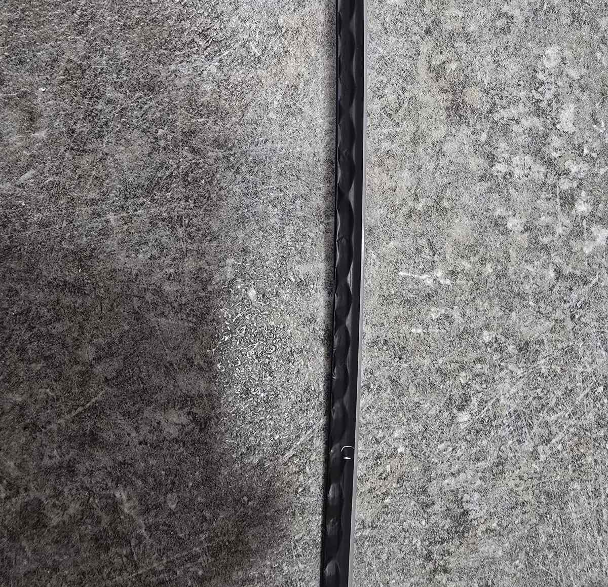

Hallo zusammen, ich benötige einen Rat oder Tipp. Habe mir bei Action ein Ambilight oder auch LED-SMD Strip für mein Auto besorgt. Finde aber da keine Schnittsymbole. Da es 2 × 2,5 m sind, ist es reichlich lang und möchte es etwas passender haben. Es ist ein RGB(C) mit verschiedenen Bewegungsabläufen. Kann nur von hinten jede SMD erkennen, aber mehr nicht. Will auch nicht wahllos herumschnipseln. Benötige ja nur je 1x 50/180 cm statt 2x 250 cm. Danke schon mal für Eure Unterstützung. Informationen vom Händler kann man vergessen, soll es in der Beschreibung lesen, da steht aber nichts.

Der Stripe scheint ein sogenannter Neon-Stripe zu sein, wo eine opake Silkikonschicht zur Streuung drauf ist. Du mußt es irgendwie hinkriegen, ein paar cm so freizupopeln, das man die Strukturen darunter sieht. Wenn du sowieso was abschneiden willst, bietet es sich an, das am Ende zu machen. Irgendwo sollte da ein wiederkehrendes Muster erkennbar sein.

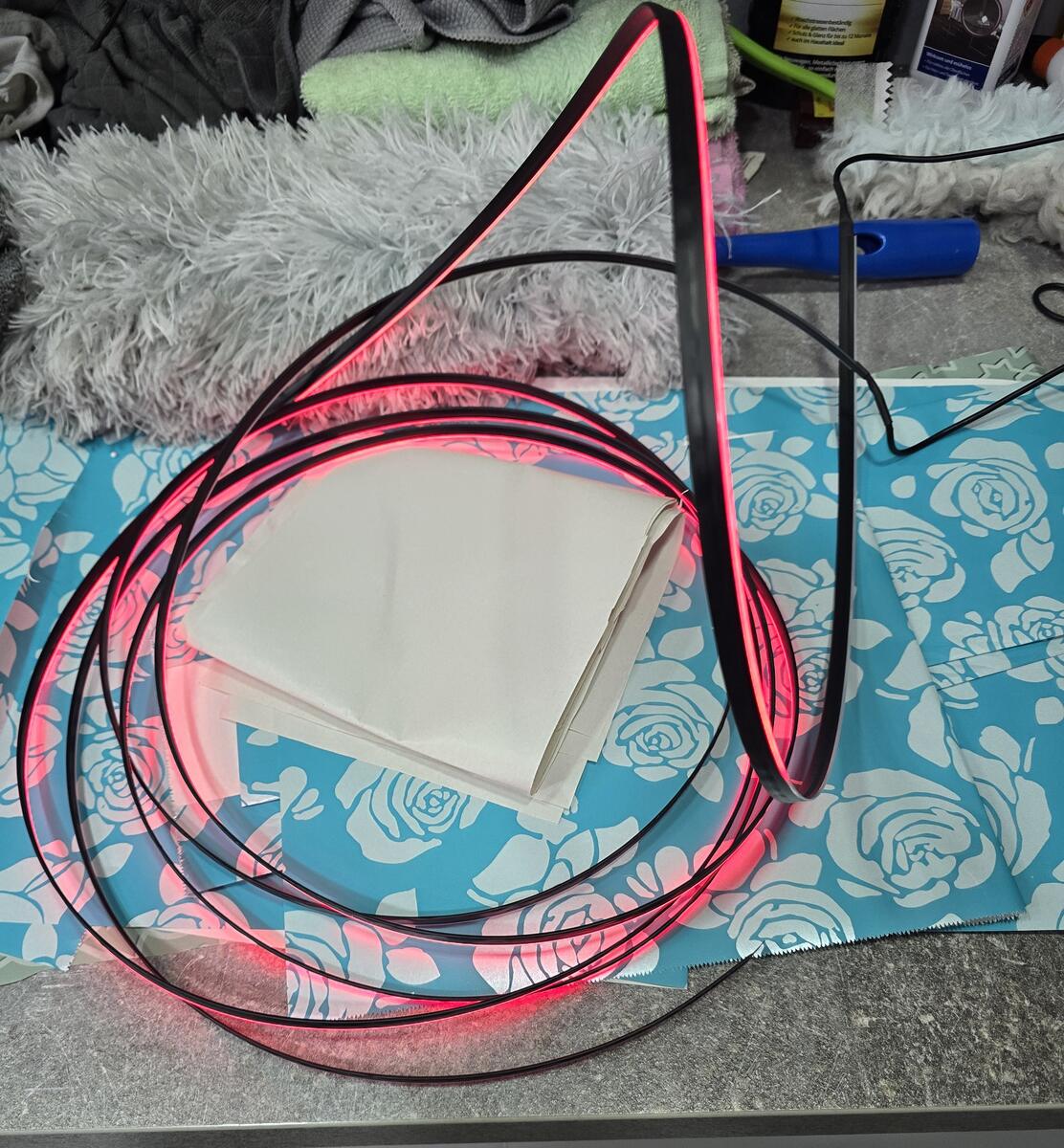

OP #7953440
Lothar M. schrieb:
Dann schneid doch einfach mal am Ende des Streifens eine LED ab. Danach gibt es 2 Möglichkeiten:
  1. Wenn nur die weggeschnittene LED dunkel ist, dann kannst du überall schneiden.
  2. Wenn dann mehrere dunkel sind (wg Reihenschaltung), dann weißt du ja den "Multiplikator".
Hier mal ein Foto vom Umbau. Mir gefällt es sehr gut.

Hi zusammen, Zu Beginn kurz off-topic, weil es einfach extrem auffällt: als ich den thread gelesen hatte, dachte ich zuerst, das soll vermutlich Satire sein?! Diese geballte Form von gehässigen und wertenden Kommentaren kann doch niemand ernst nehmen!? Aber es zeigt in Kurzform, was in vielen deutschsprachigen Foren schief läuft. Fragesteller, die so empfangen werden, kommen selten wieder. Auf rcgroups z.B. kann man sehen, dass es auch anders geht.
Jetzt aber zu den LEDs, die ich zufällig auch bei Action erworben habe. Die lassen sich prima trennen und mit den üblichen neopixel libraries (wie hier z.B. mit dem Digispark) ansprechen. Unter dem schwarzen von innen alubeschichteten Klebeband ist ein 2.7mm breiter Leiterstreifen. Auf der Vorderseite sind +/- und auf der Rückseite das Datensignal. Der Streifen ist 7.7mm breit und an der dicksten Stelle 1.7mm dick. Mit 8.5g pro Meter ist er ziemlich leicht (100LEDs/m) und lässt sich prima z.B. in EPP Fliegern unterbringen.
