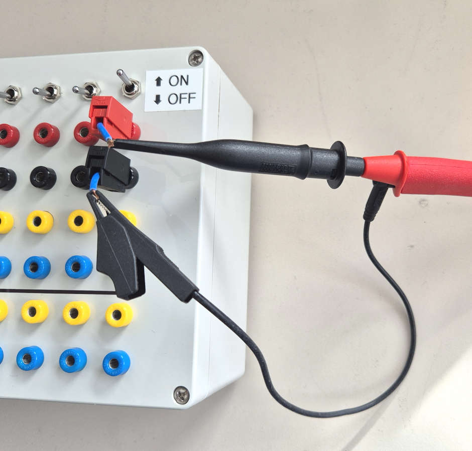

mitunter messe ich mit dem Oszilloskop die Spannung an 4 mm
Laborbuchsen. Aktuell mache ich das, wie im angehängten Foto gezeigt,
mit Wago Bananensteckern und kurzen Litzenstücken. Meiner Meinung nach
ist das nicht besonders elegant. Daher die Frage an Euch, gibt es einen
10:1-Tastkopf oder dergleichen, den man direkt an 4 mm Laborbuchsen
einstecken kann? Ich weiß es gibt BNC-Messleitungen mit 4 mm
Laborsteckern. Leider erzeugen diese Messleitungen noch mehr
Überschwinger als ohnehin schon vorhanden sind.
Mit freundlichen Grüßen
Guido

vielen Dank für Eure Antworten. Ich schicke über die Buchsen z. B. RS232
Sinale mit 9600 Bit/s oder CAN-Bus Signale mit 125 kBit/s. Das
funktioniert so weit. Manchmal schaue ich mir ein Datenpaket auf dem
Oszilloskop an. Aufgrund der fehlenden Impedanzkontrolle durch die
Laborbuchsen haben die Flanken dabei meist unschöne Überschwinger. Wenn
ich zum Messen eine Koaxialleitung mit BNC und Laborsteckverbinder
verwende habe, ich den Eindruck, dass die Überschwinger noch größer sind
als mit dem von mir im Foto gezeigten Aufbau. Daher meine Frage.

von Cartman E. (cartmaneric)
Guido C. schrieb:
> ... Wenn
Wenn du an die Buchsen mit einem Lötwerkzeug herankommst, einfach
einen 51 Ohm als Serienterminierung einschleifen.
Ob du die auf der Osziseite dann auch terminieren musst, musst du
ausprobieren.
Sonst einen der hier auch vorgeschlagenen passiven 1:10/1:20 Teiler
einbauen.
