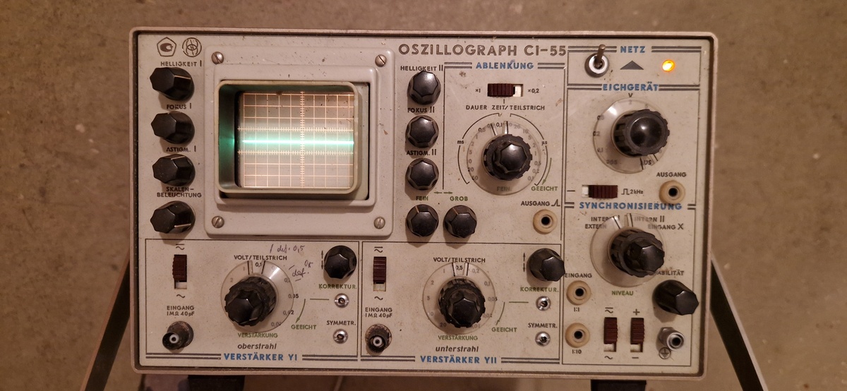

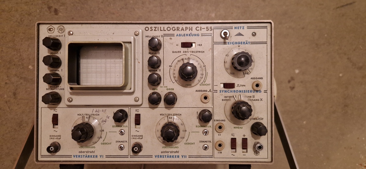

Angeboten wir hier der abgebildete russische Oszi CI-55. Er ist soweit in Ordnung und funktioniert problemlos. Da er jetzt schon ein Weilchen im Keller lagert, sollten die Schalter und Potis mal überholt werden. Preislich dachte ich an 50 €, wegen des Gewichtes nur Selbsabholung in Leipzig. Bei Interesse bitte gern anschreiben. Alle die zu viel Freizeit haben und diesen Beitrag mit Ihren Weisheiten verschandeln, können das gern unterlassen !!!

Es ist ein /echter/ Zweistrahler. Nach Chopper und Alternate muss man also nicht suchen. Gelegentlich schielen die Röhren aber etwas. Und, er hat einen Tunneldiodentrigger. Der möchte gern sehr fein justiert werden, für eine gute Triggerung. Dafür hat er einen extra Drehknopf.
Moderator Persönliche Seite #7951823
Ich hatte früher auch mal so ein Teil. Wenn ich mich recht entsinne, lässt sich das Gerät sogar mit 12 V betreiben, die eigentlichen Spannungen werden durch einen Schaltwandler mit Schnittbandkern und einer Frequenz im NF-Bereich erzeugt.
Was man auch daran sehen kann, dass es zwei Steller für Fokus, Helligkeit und Astigmathismus gibt. ;-)
