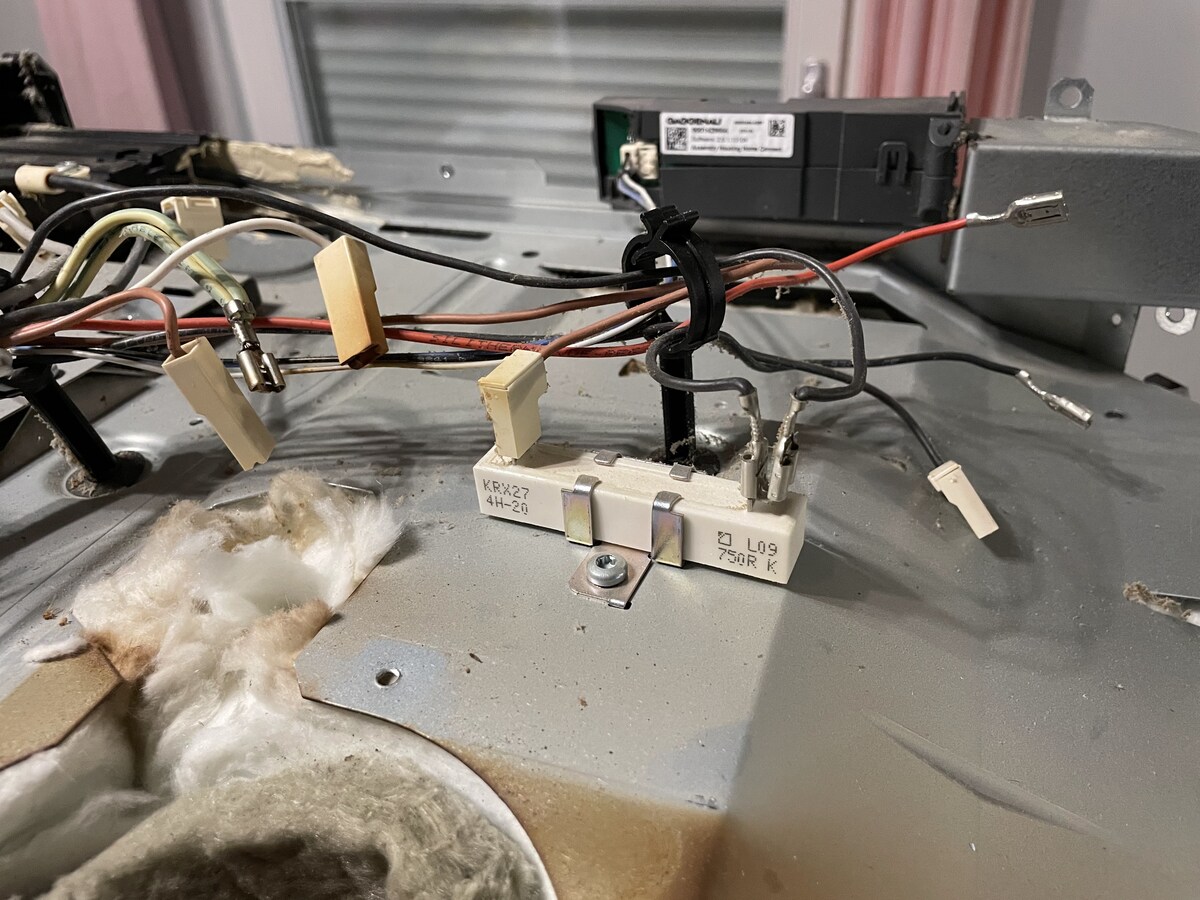

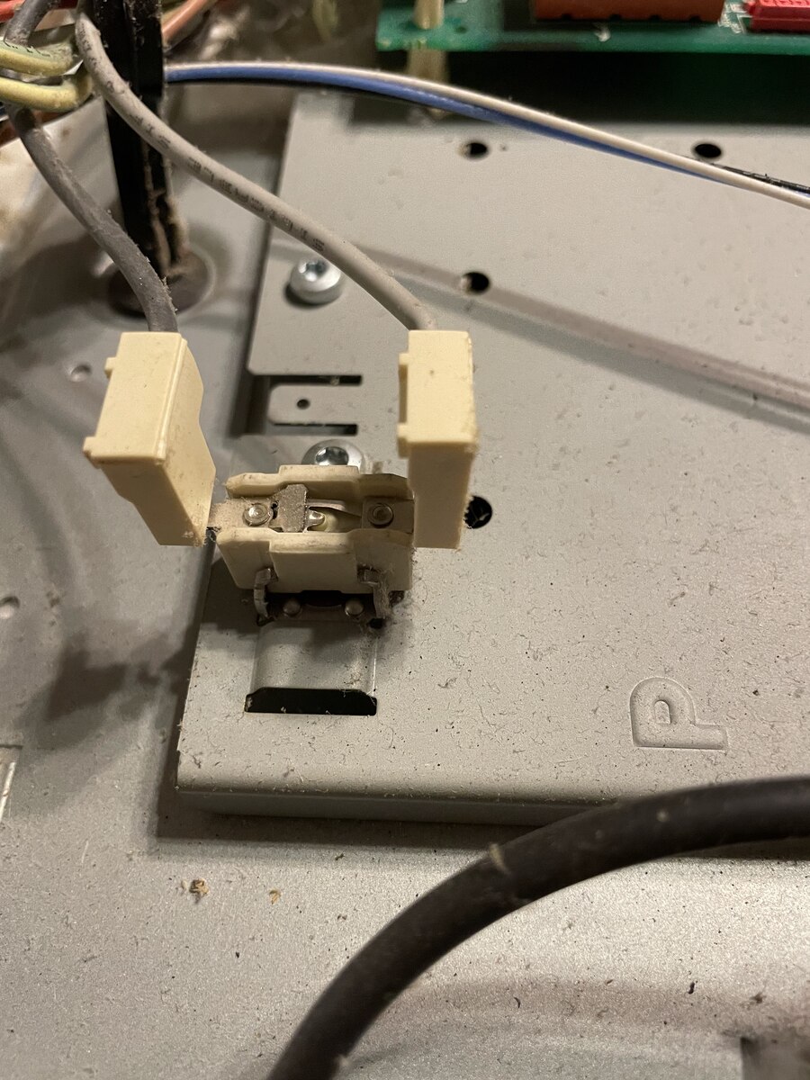

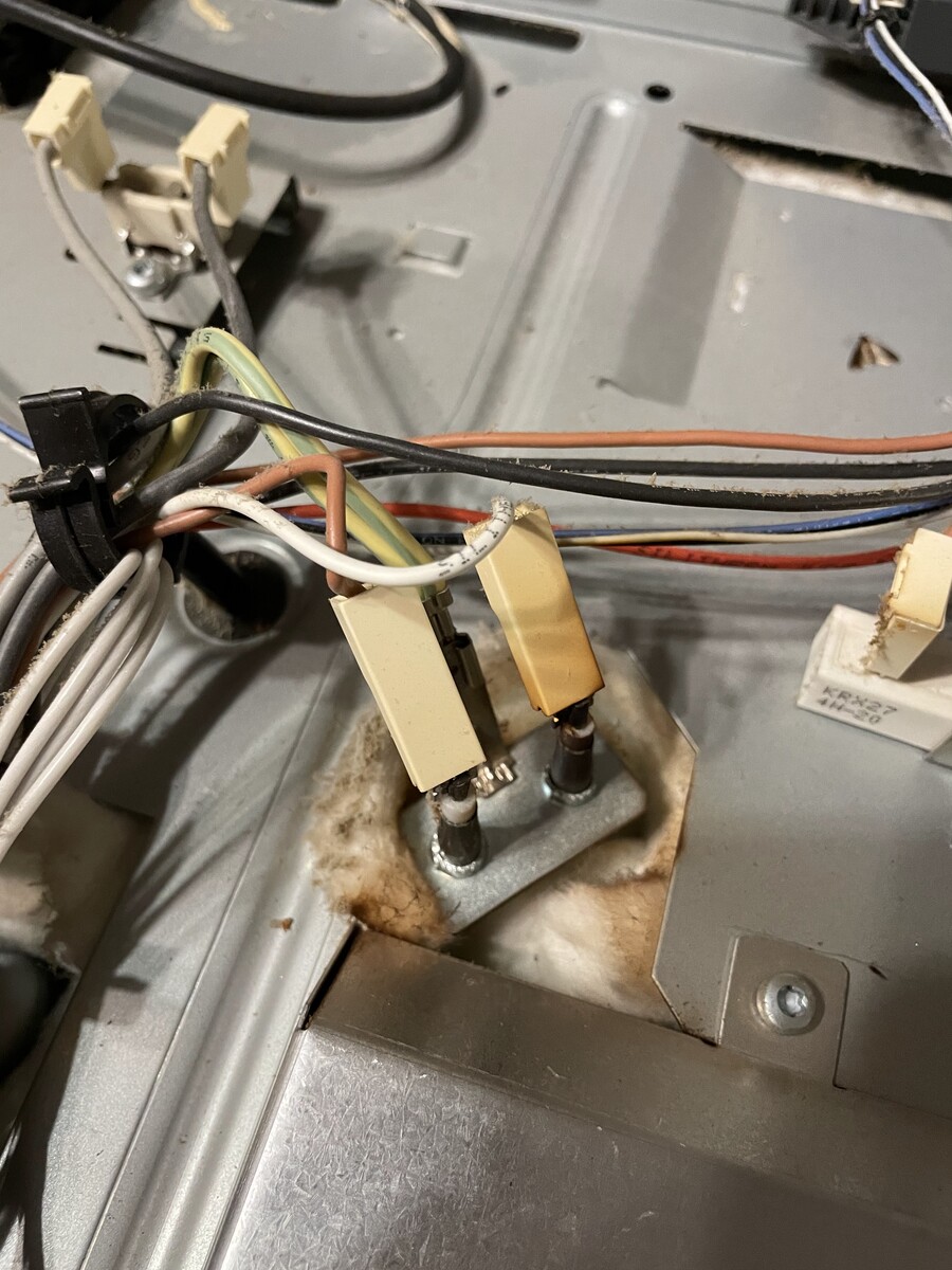

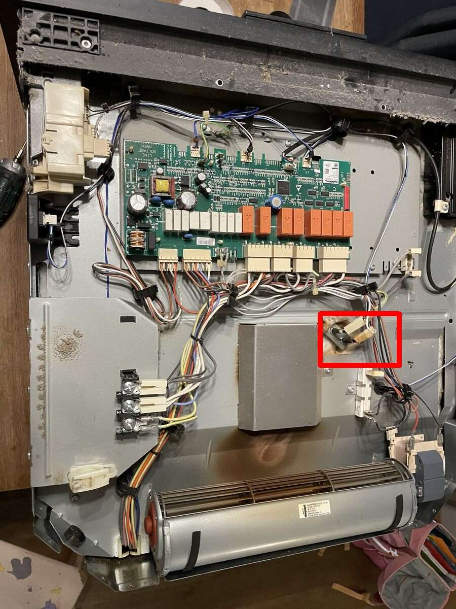

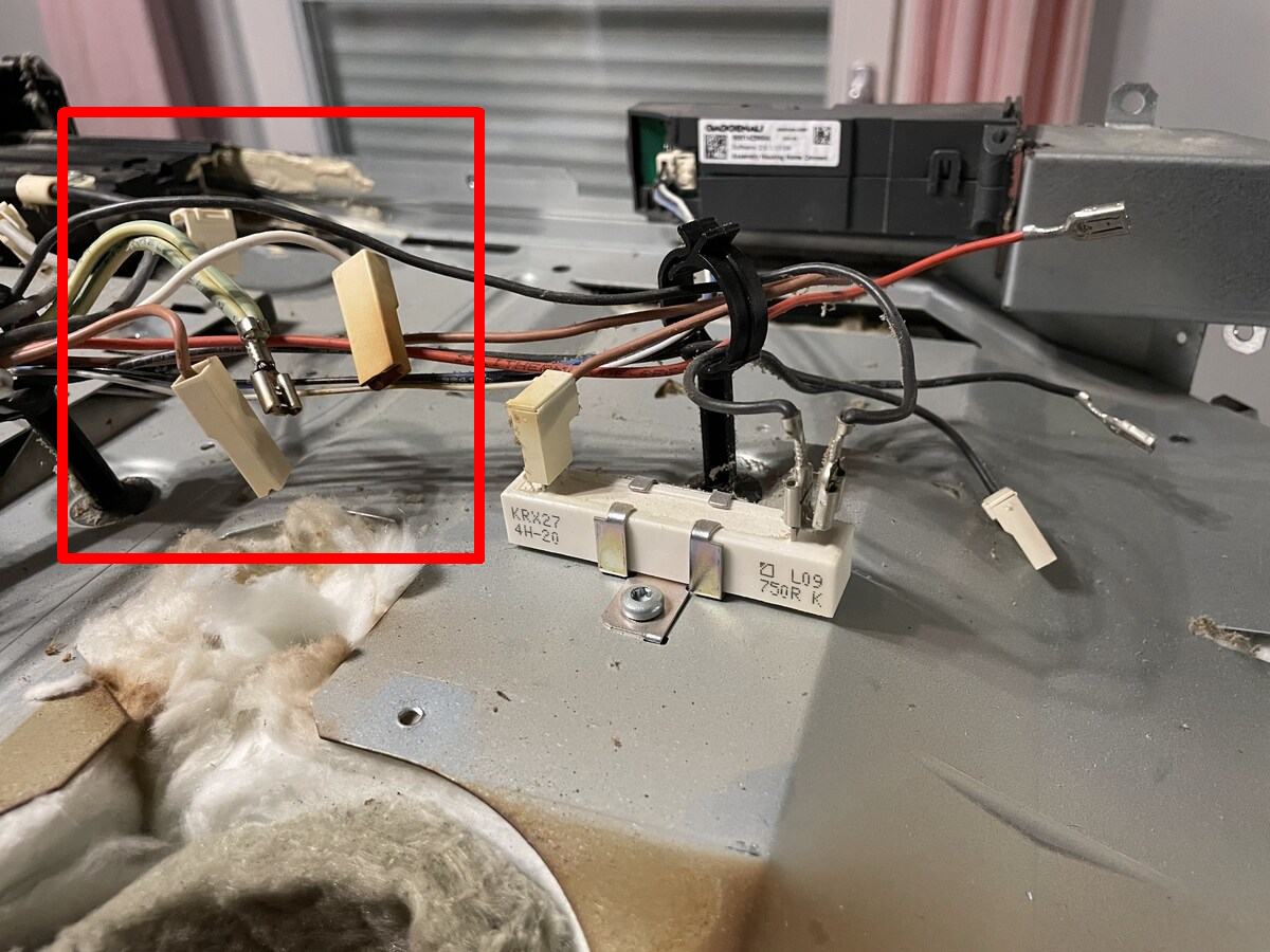

ich bin neu hier und möchte mein Projekt Backofen teilen und hoffe auf
Unterstützung, herzlichen Dank im Voraus.
Unser Gerät wurde in 2020 angeschafft und ist täglich zum Brotbacken im
Betrieb.
Beim Hochheizen fliegt derzeit nach ca. 5 Minuten die Sicherung + FI!?
Backofen habe ich ausgebaut und geöffnet, nun stellt sich mir die Frage
wie ich den Fehler eingrenzen, bzw. welche Teile ich zunächst ersetzen
sollte.
Kann ich den Katalysator prüfen? Bilder habe ich reichlich zum Teilen.
Gerne höre ich von euch.
Liebe Grüße Atze

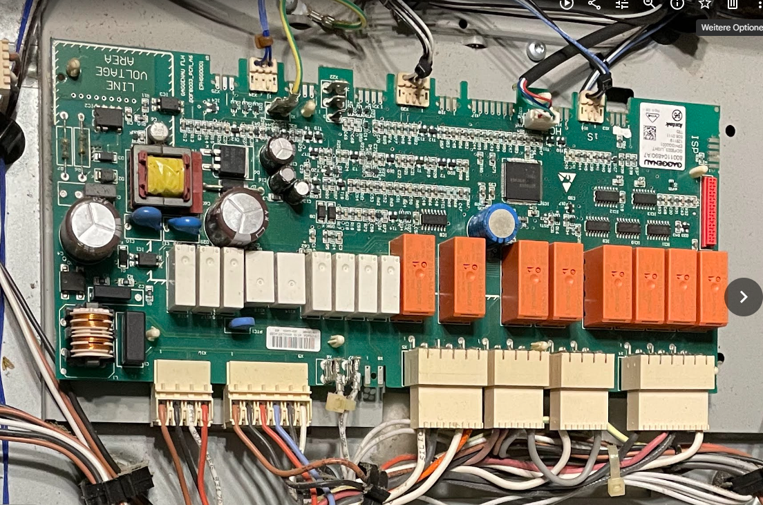

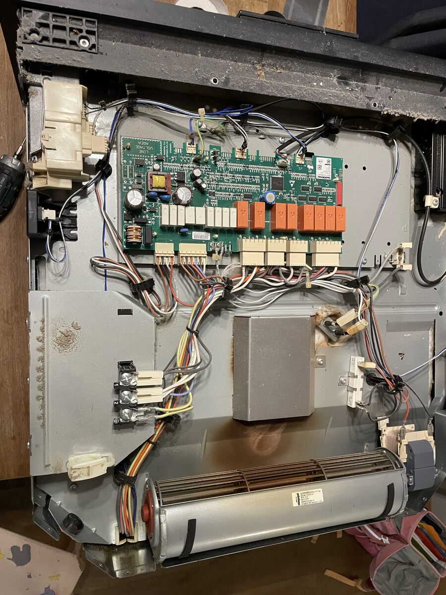

Bei den Backöfen gehen gerne auch die Elkos auf der Platine durch die
Wärmebelastung kaputt. Man kann es auf den Bildern nicht gut erkennnen,
der eine Braune mittlere sah aber etwas verdächtig aus. Das hat aber
nichts mit deinem eigentlichen Problem zu tun. Könnte man nur gleich mit
Checken.

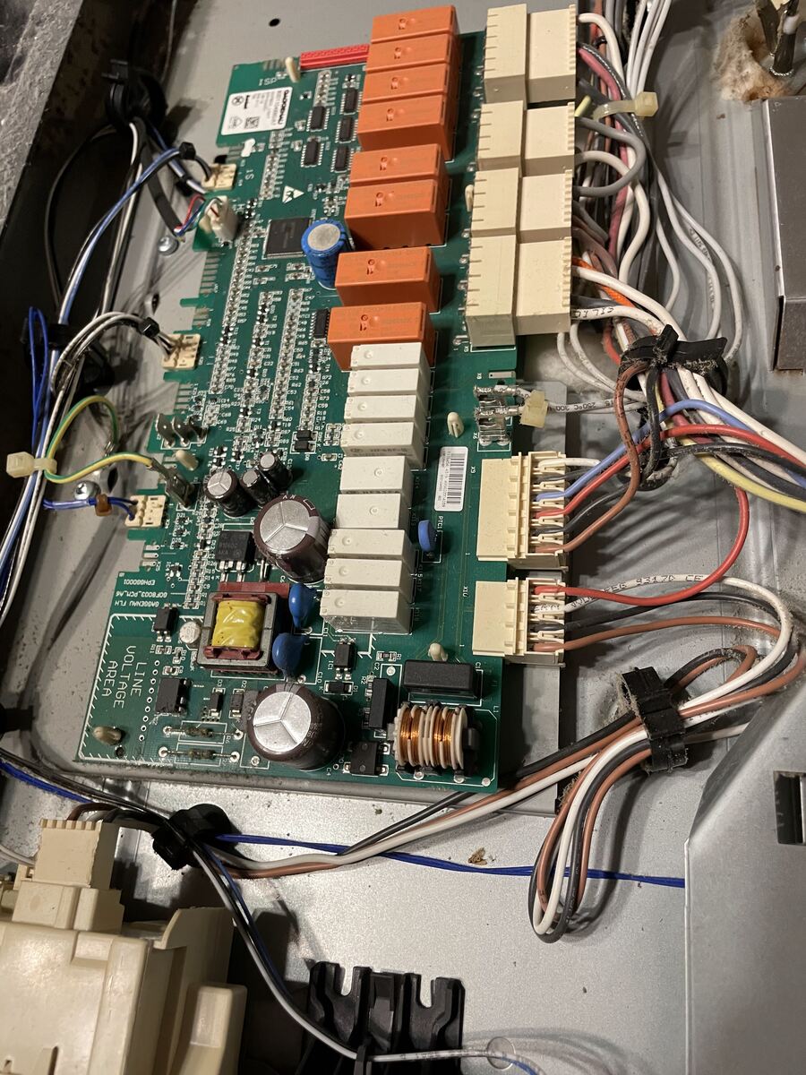

von Atze H. (atzehome)
anbei die Platine

Atze H. schrieb:
> anbei die Platine
okay, elkos sehen noch gut aus, dann wie Max beschrieben hat weiter
vorgehen. Ist Messgerät vorhanden?

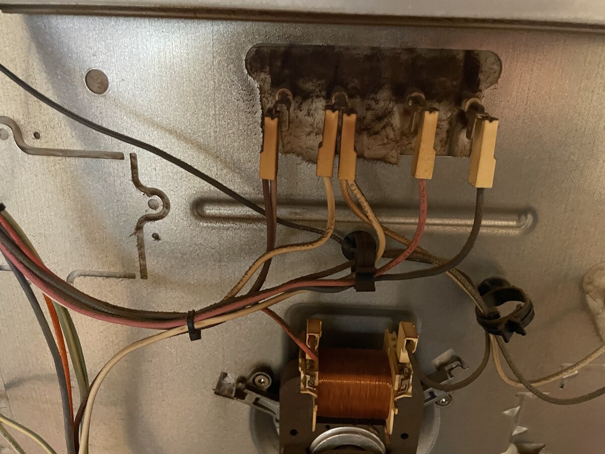

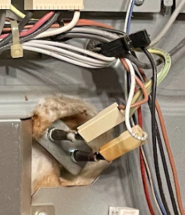

von Frank O. (frank_o)
Klemme zunächst erstmal alle Heizstäbe ab und bei dem, da mache auch
gleich den Kabelschuh neu.
Wird, da bin ich mir ziemlich sicher, eine Heizung defekt sein.
Stell den Temp-Einsteller beim anheizen mal auf 50Grad.
-Öffnet sich der Stromkreis dann auch nach 5Minuten?
so nun hatte ich Gelegenheit alles zu reparieren. Tatsächlich ist der
Backofen in Ordnung, ich hatte alles nach euren Hinweisen durchgeprüft
und gereinigt.
Die Steckdose hinter der Rückwand hatte einen Schaden, im Zuge dessen
habe ich gleich auf Festanschluss umgebaut und hoffe nun auf einen
erfolgreichen Betrieb.
Herzlichen Dank nochmals für den tollen Support!
