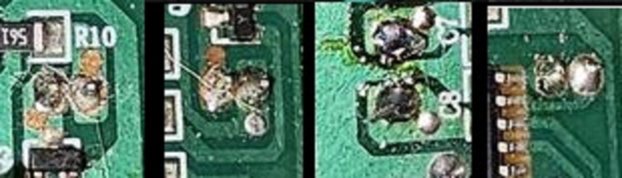

von Julian L. (rommudoh)
Die Lötstellen sehen nicht sehr prickelnd aus...
Sind da noch Elkos? Die würde ich zuerst prüfen.

Bei den Lötstelle sieht einiges nicht so toll aus, lässt sich bei der
Bildqualität aber auch nicht wirklich gut beurteilen. Da heißt es:
Genauer nachgucken, Durchgang prüfen und evtl. mit ausreichend
Flussmittel aber nicht zu viel Lötzinn nachlöten. Und eine Reinigung der
Platine könnte auch nicht schaden ...

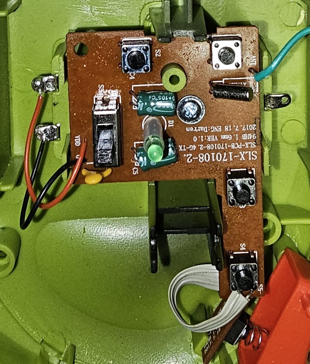

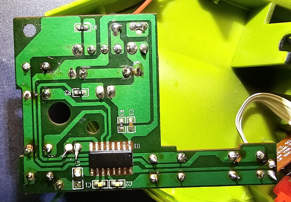

von Klaus B. (rubby)
Das es an einer Schwergängigkeit der Mechanik (Getriebe) liegt, würde
ich erst mal ausschließen. Hatten den Motor vom Getriebe getrennt und es
funktionierte ebenfalls nicht richtig.
Auch das Anschubsen hilft nicht.
Jetzt war es sogar einmal so, dass der Traktor angefahren ist aber nicht
mehr stehen blieb, obwohl ich den Hebel der Fernbedienung ausgelassen
hatte.
Die Lötstellen an der Fernbedienung habe ich nochmal nachgelötet. Auch
ohne Erfolg.
Evlt. liegt es tatsächlich an den Motortreibern.
Die Aufschrift ist:
TC118S.
CK3C1R.1
Sind beide U2 und U3 die selben? Kann die Beschriftung nur auf einen gut
lesen.
Wo könnte ich diese bestellen? Finde nicht so recht was mit der
Bezeichnung.
Ein Oszilloskop wäre vorhanden, kenne mich aber damit leider sehr wenig
aus. Bräuchte hier aber hilfe wo ich messen müsste und evlt. welche
Einstellungen ich verwenden muss.
Damit könnte man wahrscheinlich auch an der Fernbedienung messen, ob ein
Signal gesendet wird, sobald ich den Hebel drücke?
Der grüne Draht vom zweiten Bild ist die Antenne
Hier die Bilder von der Platine in der Fernbedienung.

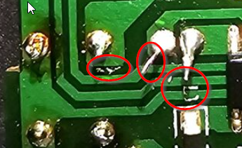

von Rainer W. (rawi)
Hast du dir deine Platine einmal bei vernünftigem Licht und evtl. einer
Lupe angesehen? Die rot umrandeten Teile haben da nichts zu suchen, auch
wenn sie aktuell wegen Lötstopplack wohl nicht zu Fehlern führen.
Könnte ich folgendes nehmen, um die Fernbedienung umzubauen?
Ist der Umbau kompliziert oder ersetzt sozusagen der Empfängers des Sets
die Platine von meinem Traktor?
https://a.aliexpress.com/_EJbnRVa
