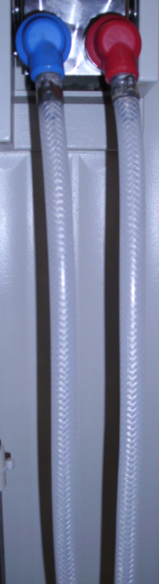

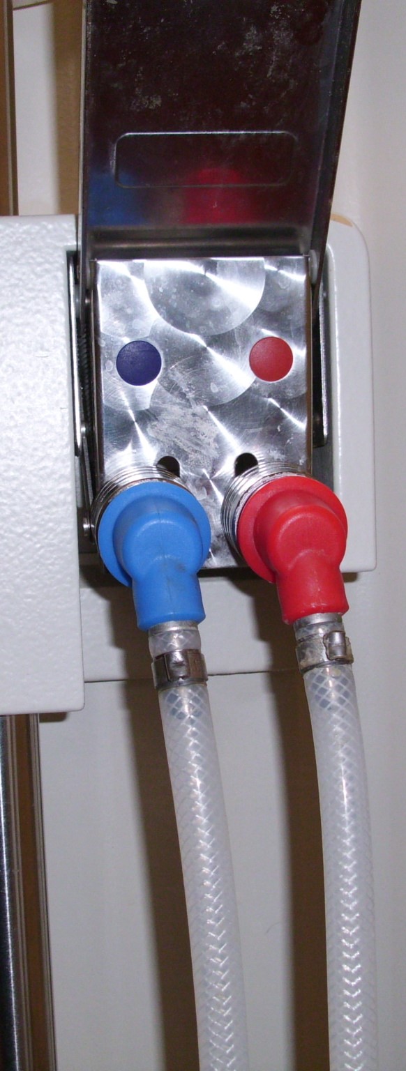

von Peter P. (peterpo)
An meiner Dialysemaschine sind Gewebeschläuche verbaut, außen 11mm innen
ca.8mm. Diese transportieren Reinwasser und werden nach Beendigung mit
bis zu 90° Heißen Wasser im Umlauf gereinigt. Ich kann mal meinen
Med-Techniker fragen wo sie diese beziehen.
Peter
Gerd E. schrieb:
> die sehen interessant aus. Wäre nett wenn Du da den Namen des
> Herstellers oder Stecksystems rausfinden könntest. Ist da vielleicht
> irgendwo an dem Stecker oder Stutzen ein Herstellerlogo eingeprägt?
Hallo Gerd, ich warte noch auf Antwort vom Techniker. Auf den Schläuchen
oder den Kupplungen steht nichts drauf.
Aber schau mal hier:
https://www.rct-online.de/de/schlauchverbinder/schnellverschlusskupplungen-aus-metall
Schläuche in jedweder Ausführung haben sie auch.
Ich sag bescheid wenn sich mein Techniker gemeldet hat.
Peter
Hallo Gerd,
mein Techniker arbeitet ja für Fresenius MDC und deren Schläuche
bekommen sie fertig konfektioniert........nur von wem konnte er nicht
sagen.
Denke aber was ich Dir geschickt habe hat genau das was Du suchst.
Peter
von Gerd E. (robberknight)
Das sieht gut aus. Beständig bis 200°C, Größe passt auch. Die haben zwar
auch Dichtungen dran, aber bei einem Laden der im Labor-, Chemie- und
Medizintechnikbereich unterwegs ist wie die wird deren Vertrieb mir
sicher zuverlässig sagen und belegen können wie es da mit der
Lebensmittelsicherheit aussieht.
