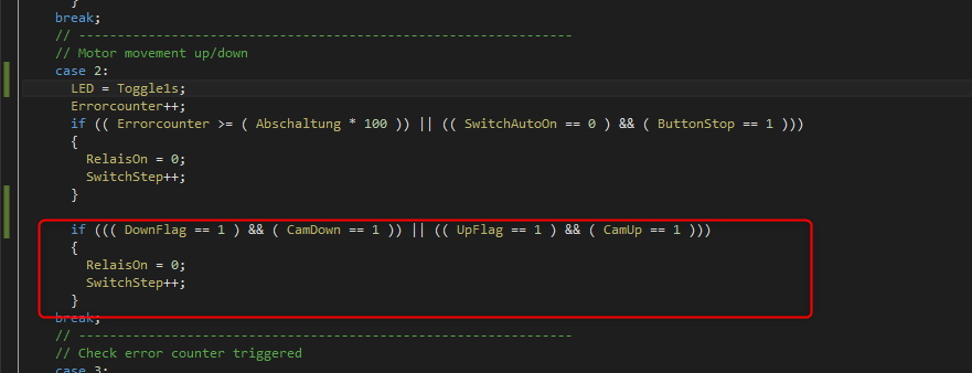

ich habe mir ein kleines Programm für eine selbstgebastelte
Rollladensteuerung geschrieben und kämpfe gerade mit einem Problem,
welches ich überhaupt nicht verstehe.
Das Programm steuert einen Motor (rechts/linkslauf) welcher über
Nockenschalter (CamUp, CamDown) abgeschaltet wird.
Der Rollladen kann über den Schalter SwitchAutoOn zwischen Automatik und
Manuell gesteuert werden. Im Automatikmodus wird der Rollladen über
einen Fotowiderstand gesteuert. Im manuellen Modus wird über Taster
(ButtonDown, ButtonUp und ButtonStop + Nockenschalter gesteuert.
Zusätzlich gibt es noch ein Funkmodul welches an die anderen Rollläden
den Trigger für Auf oder Ab sendet.
Die Hardware funktioniert da ich den Rollladen schon seit Jahren
betreibe. Jetzt habe ich aus Langeweile einige Programmteile geändert
und hänge an einer Stelle die ich nicht verstehe.
In der Unterfunktion „Schalter“ wird eine Case Schrittkette ausgeführt.
Dort hänge ich im Case Schritt 2 wenn auf die Nockenschalter gewartet
wird.
Warum auch immer werden in diesem Schritt die CamUp und CamDown Merker
nicht ausgewertet. Betätige ich den ButtonStop oder ist der Errorcounter
Erreicht, wird die Kette fortgesetzt. Nur eben auf CamUp und CamDown
wird nicht reagiert. Die zwei Variablen werden in der Unterfunktion
„MAP_INPUTS“ gesetzt.
Noch zur Info – im Case Schritt 0 wird auch auf die zwei Variablen
abgefragt. Dort funktioniert die If Bedingung abhängig vom Zustand der
Nockenschalter. Nur im Case Schritt 2 nicht als ob die zwei Variablen
irgendwie überschrieben werden. In dem Schritt habe ich mir testweiße
die Zustände der zwei Variablen auf dem Display angezeigt. Dort sehe ich
wie der Zustand zwischen 0 und 1 wechselt, wenn ich die Schalter
betätige.
Es wäre super, wenn jemand die Case Kette + Mapping der Eingänge
anschauen könnte. Alles andere in dem Programm funktioniert wie ich es
möchte. Nur eben das erkennen der Nockenschalter im Case 2 nicht.
Sollte etwas grober Unfug in dem Programm sein freue ich mich über eine
Info 😊
Ich arbeite mit Microchip Studio V7.
Viele Grüße
Thomas
von Thomas W. (ram99)
Hier noch die Stelle wo es klemmt

Paul B. schrieb:
> Die KI
> sagt folgendes, schau mal nach ob es das ist und gib gern ein Zeichen ob
> es passt oder nicht:
Ein bisschen selber nachdenken wirst du wohl müssen. Ich glaube nicht,
dass in diesem Forum jemand gewillt ist, irgendwelchen KI-Text zu
überprüfen.

Es klappt aber auch nicht wenn ich nur einen Ausdruck verwende.
if ( CamDown == 1 )
  RelaisOn = 0;
  SwitchStep++;

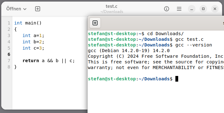

von Johann L. (gjlayde) Benutzerseite
Norbert schrieb:
> == bindet stärker als && und das stärker als ||.
Stimmt zwar, aber GCC zum Beispiel warnt per default wenn man alle
unnötigen Klammern weglässt:
bool fun (int a, int b, int c)
  return a && b || c;
warning: suggest parentheses around '&&' within '||' [-Wparentheses]
von Andreas M. (amesser)
CamUp = (PINC &(1<<iCamUp));
CamDown = (PINC &(1<<iCamDown));
- CamUp ist nicht 0 oder 1 sondern 0 oder 0x20
- CamDown ist nicht 0 oder 1 sondern 0 oder 0x10
Du vergleichst aber auf "1". Variablen die als boolsche Werte verwendet
werden sollte man niemals explizit auf einen Werte prüfen. Statt "(CamUp
== 1)" einfach "(CamUp)", wahlweise ohne Klammern.
TaTa, das ist die Lösung :)
Ich habe die == 1 entfernt und es geht.

nach dem Zufallsprinzip beschrieben?
Hast du bei CamUp mit 0x20 einen Tippfehler? Wenn nicht verstehe ich es
überhaupt nicht.
Thomas W. schrieb:
> Warume es aber beim ButtonStop == 1 klappt verstehe ich nicht. Wird das
Nein ist kein Zufall
ButtonStop =! (PIND &(1<<iButtonStop));
Das "!" ist die boolsche Negation. D.h. der Ausdruck dahinter wird
zunächst in einen bool umgewandelt und das Ergebnis davon ist wieder ein
bool. Meistens ist es so, das der boolsche Wert "true" dem Zahlenwert
"1" entspricht.
> überhaupt nicht.
Wenn ich mich nicht verrechnet habe, dann ist "1<<iCamUp" => "0x01 << 5"
=> "0x20". Da steht dann also "PIND & 0x20" (Bitweises UND), damit kann
da nur 0 oder 0x20 rauskommen.

Thomas W. schrieb:
> Ja, das ist quatsch was da generiert wurde.
Ich lass das mal so stehen, wa ;).
Andreas hat es aber deutlich besser und klarer formuliert, keine Frage
@Andreas M.
Also, ich verstehe es jetzt erst richtig. Mein Fehler war die Annahme
das ich einfach den Zustand des Eingangs in eine Variable schreiben
kann.
Das in CamUp und CamDown der Binäre Wert von der Pin Position des Ports
gesetzt wird habe ich beim erstellen nicht gerafft.
@Paul B.
Damit ergibt die Antowrt der KI auch etwas mehr Sinn auch wenn die
Lösung irreführend ist.
@ Johann L.
Cool, wieder etwas neues gelernt. 1-2 kleine Projekte alle 3 Jahre
reicht einfach nicht aus. Eben die <stdbool.h> hinzugefügt die zukünftig
verwendet wird.
Vielen Dank an alle für eure tollen Erklärungen. Davon kann ich einiges
mitnehmen. Das Programm funktioniert jetzt jedenfalls wie erwartet.

von Norbert (der_norbert)
Johann L. schrieb:
> unnötigen Klammern weglässt:bool fun (int a, int b, int c)
>   return a && b || c;
Johann, nur aus Interesse, welcher tiefere Sinn verbirgt sich dahinter?
Also für eine sowohl syntaktisch als auch logisch zu 100% korrekt
formulierte Programmzeile eine Warnung zu werfen?
von Nemopuk (nemopuk)
Lass dich nicht verarschen. Der gcc warnt in diesem Fall nicht per
default.
Nemopuk schrieb:
> Lass dich nicht verarschen. Der gcc warnt in diesem Fall nicht.
Selbstverständlich warnt er. Man muss nur mal etwas ›sensitiver‹
schalten. So wie es (hoffentlich nicht nur) meine Standard-Einstellung
ist.
#include <stdbool.h>
bool test(int a, int b,int c) {
    return a && b || c;
int main(void) {
    bool z = test(1,2,3);
    (void)z;
    return 0;
// gcc -Wall -Wextra -pedantic -std=c11 -no-pie -Os -o "unbenannt" "unbenannt.c"
// unbenannt.c: In function ‘test’:
// unbenannt.c:6:14: warning: suggest parentheses around ‘&&’ within ‘||’ [-Wparentheses]
//     6 |     return a && b || c;
// Kompilierung erfolgreich beendet.
Norbert schrieb:
> Man muss nur mal etwas ›sensitiver‹ schalten.
Das ist das Gegenteil von "per default".
Gut.
Dann nenne ich es den sinnvollen default. ;-)
Der andere ist eher der – Achtung: bashing – Arduino default. (Was ich
nicht weiß, macht mich nicht heiß)
Was der Compiler ohne besondere Parameter nicht tut, ist kein Default.
Defaults sind die Standardvorgaben, die der Compiler ohne Anweisung von
sich aus anwendet (so wie ich das vorgeführt habe).
Arduino deaktiviert mit seinen Vorgaben keine Warnungen des Compilers,
sondern unterlässt es lediglich, die optionalen (nicht default)
Warnungen zu aktivieren.
Dass -Wall sinnvoll ist, will ich gar nicht in Abrede stellen. Aber du
redest dich hier mit falschen Begründungen heraus.
Das ist schon durchgedrungen.
Aber wer bitteschön schaltet denn noch nicht einmal Warnungen ein?
Bei der Software-Entwicklung komplett blind zu fahren, das ist doch nun
wirklich Quadratunsinn.
Und selbst ein einfaches
gcc -Wall -o "unbenannt" "unbenannt.c"
reicht für die Warnung aus.
Aber ich werde mich mal aus dieser kleinteiligen Diskussion subtrahieren
und warten ob Johann etwas dazu sagen kann.
Zum Beispiel Leute, die eine IDE mit Linter benutzen und kein Interesse
an doppelt gemoppelten Verbesserungsvorschlägen haben.
