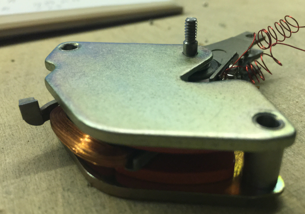

Ich hab die Lesekopfansteuermechanik aus einer Festplatte ausgebaut. Nun
möchte ich damit einen Zeiger positionieren (innerhalb einer halben
Sekunde, max. von 0 auf 100). Wenn ich Gleichstrom durch die Spule
laufen lasse geht sie auf Anschlag. Bei umgekehrte Polung ist dann der
andere Anschlag dran. Je nach Tastverhältnis einer PWM wird eine
bestimmte Position eingenommen.
Soweit die Theorie. Was ich wissen möchte ist, welches die optimale
Frequenz wäre und das optimale Tastverhältnis zwischen links und rechts.
Ich habs mal mit 10kHz (+-4V) versucht. Ich hab aber noch nicht
vermessen welches Tastverhältnis welchen Ausschlag bewirkt. Am liebsten
wäre mir ein linearer Zusammenhang.
Die Vermessung der Spule hat ca.18 Ohm und evtl. um die 800mH ergeben.
Schon mit ca.2V geht sie auf Endanschlag, die Magnete sind sehr stark.
Mir ist klar, das ich an Ende noch die Masse des Zeigers einberechnen
muss.

Der voice coil Antrieb einer Festplatte wird durch die gelesenen Daten
einer Spur in einer geschlossenen Schleife closed loop geregelt.
Es gibt keine Lagebestimmung nur durch den Strom, man braucht
zwangsweise ein Feedback.
Wenn du einen Zeiger auf eine Position bewegen willst, nimm ein
Kreuzspulinstrument oder einen Schrittmotor.

Naja dann mal überlegen, wie man eine Rückmeldung der Position zustand
bekommt... Man könnte einen Laser-Entfernungsmesser bauen, viel Spaß
dabei, das mit bastler-typischen Bauteilen und bei der geringen Größe
mit der notwendigen Präzision hinzubekommen. Poti mitdrehen ist wohl
auch eher schwierig.
Was ich probieren würde, den Arm mit einer Feder zu belasten, deren
Kraft proportional zur Dehnung zunimmt. Dann könnte man die Position des
Arms evtl. mit dem Spulenstrom vorgeben.

Das Datenblatt lesen:
Si9961A

Super Info. so wie es scheint, habe ich mir die Ansteuerung zu einfach
vorgestellt. Dass dieser Chip mit 12V reinfährt hätte ich nicht gedacht,
da es bereits mit 2V Bewegung gibt. Da ist es kein Wunder wenn mit 4V da
nur was unspezifisch wackelt.

Ich vermute eher, dass sich der Aktor wie ein ballistisches Galvanometer
verhält, siehe https://de.wikipedia.org/wiki/Galvanometer
Zitat: "Ballistische Galvanometer werden dynamisch betrieben. Ein
Stromimpuls führt zu einem Drehimpuls. Der Maximalausschlag ist
proportional zur Ladungsmenge, die durch das Galvanometer
geflossen ist."
Was vermutlich nur gilt, wenn die Reibung vernachlässigbar ist.

Naja, das Magnetfeld zwischen den beiden Magneten (in dem Bereich wo
sich die Spule bewegt) ist ziemlich linear. Ich hatte überlegt, ob man
dieses Feld mit der Spule irgendwie messen und damit die Position der
Spule in diesem Feld bestimmen könnte, glaube aber das funktioniert in
einem annähernd linearen Feld nicht.
Naja, in einer Festplatte gibt es zwei wesentliche Faktoren für die
schlechten Zugriffszeiten dieses Aufbaus... der erste ist die Zeit, die
der Arm braucht, um eine bestimmte Spur zu erreichen und sich auf dieser
zu stabilisieren und danach muss die Festplatte schlimmstenfalls eine
komplette Umdrehung der Scheiben abwarten, bis die gewünschten Daten
unter dem Kopf vorbeikommen. Letztere Zeit verkürzt man mit höheren
Drehzahlen, erstere mit möglichst schneller Bewegung der Köpfe - und
daher hat der Antrieb für die Köpfe eine ziemlich hohe Leistung, ohne
die er die hohen Beschleunigungen nicht schaffen würde.
In alten Festplatten finden sich auch Teilkreise mit
Schrittmotor-Antrieben oder Spindeln wie bei Diskettenlaufwerken, aber
das ist für die hohe Datendichte moderner Festplatten schon lange nicht
mehr genau genug.
Wenn ich was berührungsloses (also ohne Feder oder Poti) versuchen
müsste, dann würde ich den Antrieb lichtdicht verbauen und an dem Arm
irgend eine weiße Fläche anbringen. Diese dann mit einer LED anstrahlen
und mit einer Photodiode messen, wieviel Licht reflektiert wird. Dies
ändert sich mit der Entfernung zwischen Lichtquelle/Sensor und der
angestrahlten Fläche, dadurch müsste eine Positionsbestimmung des Arms
möglich werden und man könnte mit einer Regelschleife darauf einregeln.
Wahrscheinlich braucht man aber sowas wie einen PID-Regler für den
Spulenstrom, damit das ganze nicht großartig schwingt und die
Sollposition ohne große Überschwinger anfahren kann. Die Idee, den Arm
mit einer Feder zu belasten und mit dem Spulenstrom gegen diese Feder zu
arbeiten, ist wahrscheinlich gutmütiger und man braucht den Spulenstrom
auch nicht umuzupolen, da eine der Bewegungsrichtungen von der Feder
erledigt wird.

War auch mein erster Gedanke, Back-EMF wie beim BLDC.
... die genau das gleiche Problem haben, daß die Position des Rotors im
Stillstand nicht gemessen werden kann und sie daher "blind" anlaufen
müssen bis der Rotor eine Mindestdrehzahl erreicht hat und die
EMF-Messung funktioniert.
Was auch noch funktionieren würde: relativ dicht am Drehpunkt des Arms
ein Stückchen ferromagnetisches Metall ankleben und eine Spule nahe
daran anbringen. Dann kann man durch die Beeinflussung der Eigenschaften
der Spule durch dieses Metallstück messen, wie weit es von der Spule
entfernt ist (jedenfalls solange es nicht zu weit entfernt ist). Würde
auch funktionieren, wenn man diese Spule parallel zur Drehachse des Arms
positioniert, allerdings geht dann das Streufeld der recht starken
Dauermagneten des Antriebs mit durch und das könnte die Empfindlichkeit
verringern.
Noch eine Idee, man könnte zwei parallele Metallplatten so anordnen, daß
sie sich je nach Drehwinkel des Arms verschieden stark überlappen. Das
bildet einen Plattenkondensator (mit sehr geringer Kapazität), aber das
könnte man ebenfalls messen.
Letzte Möglichkeit, den Aufbau mit einer Kamera erfassen und die
Position des Zeigers mit irgend einer fukkin fat fancy KI aus den
Videobildern bestimmen lassen.
So, nun such Dir was aus. XD

Rudi schrieb:
> Schon mit ca.2V geht sie auf Endanschlag, ...
Das Magnetfeld entsteht durch den Strom. Die Spannung ist nicht
relevant.
> Wenn ich Gleichstrom durch die Spule laufen lasse geht sie auf Anschlag.
> Bei umgekehrte Polung ist dann der andere Anschlag dran.
Anschlag nützt dir wenig. Wo geht sie hin, wenn du gar keinen Strom
fließen lässt - bleibt sie dann irgendwo stehen oder gibt es eine
Rückstellkraft, die sie auf eine bestimmte Position zieht?

von Rudi (rudils)
> relevant.
Na ja? Ohne Spannung kein Strom oder umgekehrt? Henne und Ei?
Hab ich heute Nachmittag schon mal angedacht.
Dafür ist wahrlich kein Platz da.
Alexander schrieb:
> Das wäre dann das Equivalent zum Hallsensor.
Hätte ich einige schon da, das wär auch die mechanisch kleinste Lösung.
Einen kl. Hufweisenmagneten über der Achse mitdrehen lassen. Der
statisch montierte Hallsensor im Magnetfeld sollte dann ein sinusmäßiges
Signal abgeben zur Positions-Rückkopplung (es sind ja nur 85°). Und
mechanisch einfach anzubringen. Über der Achse sind die Magnetfelder der
Haupmagneten auch kaum mehr wirksam. Morgen werde ich vl. einen Versuch
damit starten.
PS.
Hab grad im Datenblatt gesehen, meine Hallsensoren haben einen
Schmitttrigger drin. Kann ich so nicht nutzen. Also muß ich erst einen
linearen suchen.
Hast du es wenigstens mal mit unterschiedlich starkem Gleichstrom
versucht? Mit Vorwiderstand und langsamem Hochfahren der Spannung ab 0V?
> Je nach Tastverhältnis einer PWM wird eine bestimmte Position
> eingenommen.
Ja, dann bist du ja schon fertig. Oder nicht?
Dann tu das. Dann findest du auch heraus, ob dein liebster Wunsch in
Erfüllung geht:
> Am liebsten wäre mir ein linearer Zusammenhang.
Falls nicht: mit einem µC lässt sich eine nichtlineare Auslenkung leicht
über eine Tabelle in eine lineare Auslenkung umformen.
: Bearbeitet durch Moderator
von Rainer W. (rawi)
Nix Henne-Ei.
Wenn die Spule warm wird und du sie mit einer geregelten Spannung
ansteuerst, nimmt der Strom und damit das Magnetfeld ab. Wenn du sie
dagegen mit geregeltem Strom ansteuerst, interessiert eine
Temperaturänderung der Spule das Magnetfeld nicht.
> starkem Gleichstrom versucht? Mit Vorwiderstand
Das nutzt nichts in dem nahezu linearen Magnetfeld, in dem sich die
Spule bewegt. Sobald das Haltemoment überschritten wird, läuft die Spule
gegen den Endanschlag. Mechanisch ausgeführt müsste man schon irgend
eine progressive Rückstellkraft aufbauen, gegen die man dann mit dem
Spulenstrom arbeiten kann, so wie das bei den üblichen Zeigermesswerken
auch ist.
