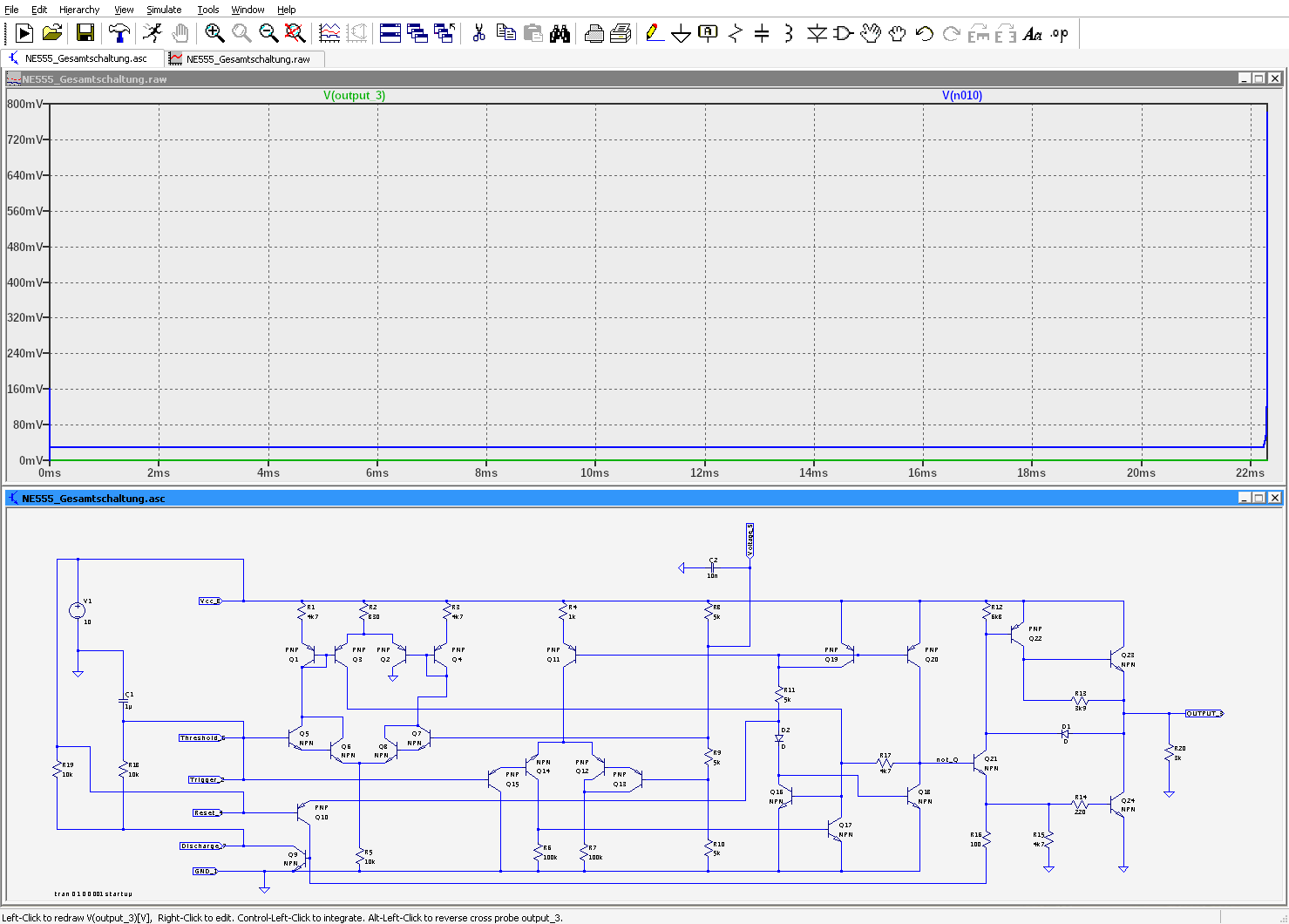

ich baue in LTspice einen NE555 nach, aber NICHT mit dem fertigen
555-Baustein — ich möchte die Schaltung komplett mit diskreten
Transistoren (NPN/PNP) aufbauen, um das Innenleben besser zu verstehen.
Leider funktioniert die Schaltung nicht wie erwartet: der Ausgang bleibt
dauerhaft auf ca. 9 V (Versorgung ist 10 V). Ich hoffe auf Hinweise,
woran das liegen kann.
Was ich gemacht habe:
Versorgung: Vcc = 10 V, GND = 0 V.
Ich habe die typischen Innenblöcke nachgebaut: zwei Komparatoren, ein
RS-Latch (Bistabile Kippstufe) und den Entladetransistor. Alle
Komparatoren und das Latch habe ich mit diskreten BJT (NPN / PNP)
umgesetzt.
Die Threshold/Trigger-Spannungen werden über das interne
Spannungsteiler-Netzwerk (3 × 5 kΩ) nachgebildet.
Meinen NE555 nach typischer schaltung für Astabile Kippstufe aufgebaut.
Als Referenz habe ich folgende Schaltung nachgebaut:
https://www.hackatronic.com/working-of-555-timer/
Das Problem:
Ich habe dauerhafte überall definierte Gleichspannungen und nicht das
typische Taktsignal.
Ich wäre für jede Hilfe dankbar. Ich habe auch die LT-Spice Datei mit
hochgeladen.

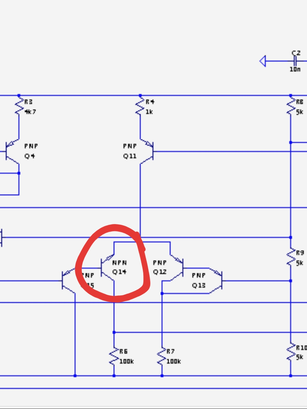

von Andreas (andreas6)
Dein Q14 dürfte falsch sein.
MfG. Andreas

von Alexander S. (alesi)
wenn ich dem Simulationsbefehl ein startup anfüge, erhalte ich die
Meldung "time step too small at 22 ms. Trouble with node n003"

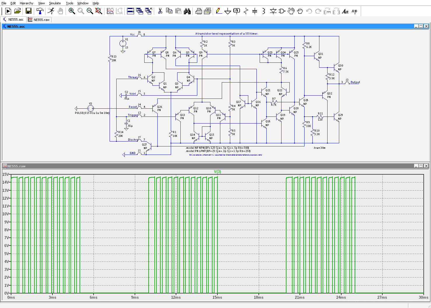

LTspice beinhaltet bereits ein fertiges 555-Modell. Da reinschauen!
von H. H. (Gast)
> reinschauen!
Schlechte Idee, das ist nicht diskret aufgebaut.
Genau, siehe Anhang.
Er meint NE555.asc in examples\Educational
von Enrico E. (pussy_brauser)
So sehe ich das auch.

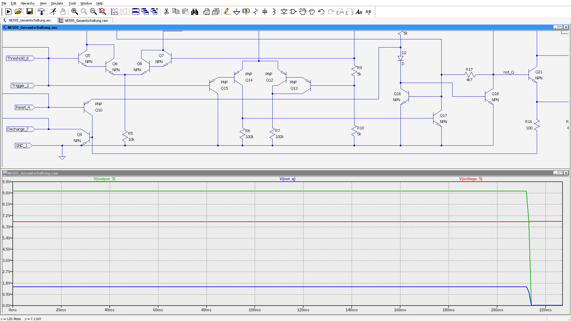

von Maya (ucmaya)
> MfG. Andreas
Ja. Der Fehler mit "time step too small" kommt aber auch, wenn man Q14
durch einen pnp ersetzt.

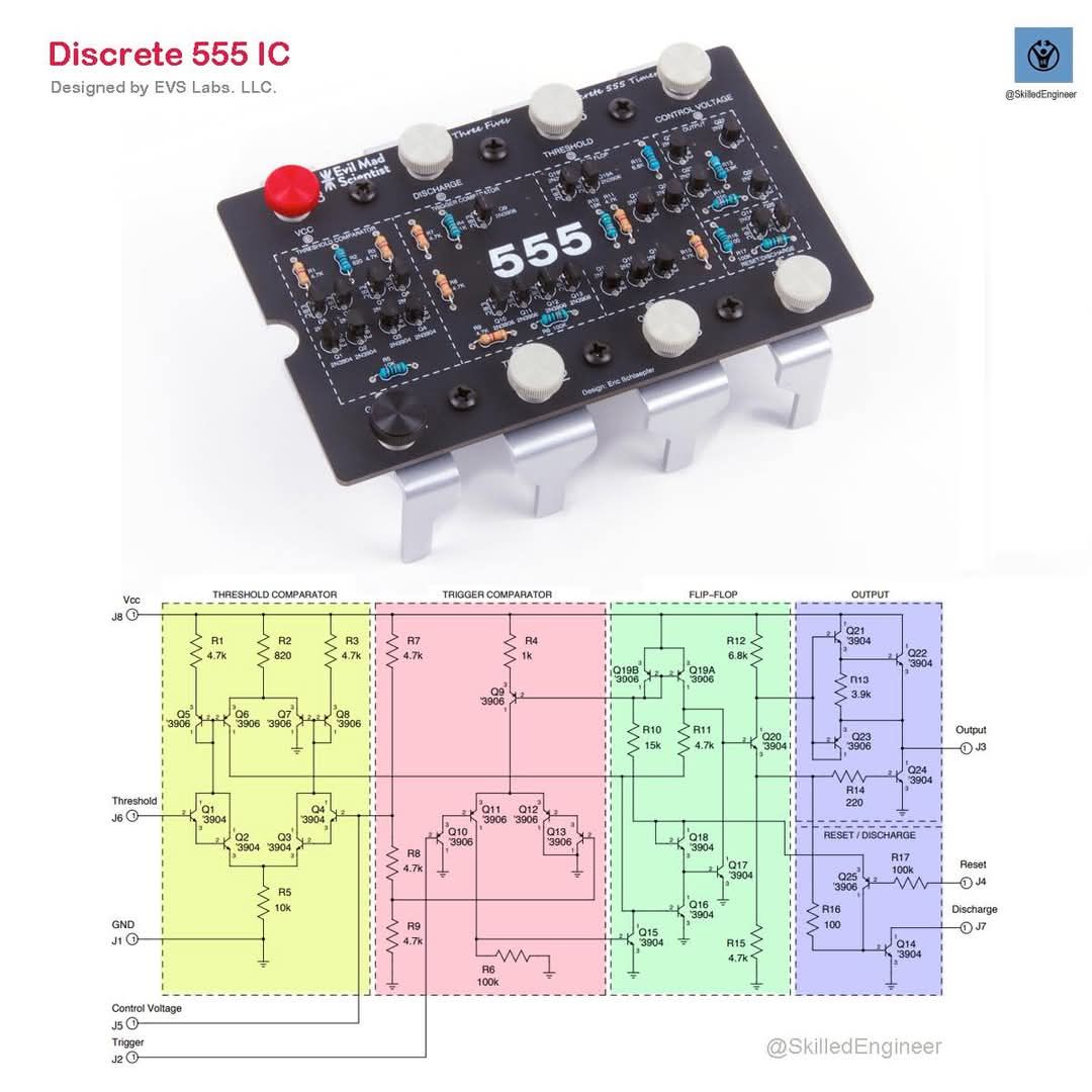

Ich habe jetzt mal die Schaltung aus dem Buch 1:1 nachgebildet und dann
wieder eine astabile Kippstufe verschalten (siehe hochgeladen
Schaltungsdtaei). Trotzdem habe ich das selbe Problem. Muss ich in LT
Spice eventuell die Transistoren ändern (also reale Transistoren
wählen)? Oder eine Simulationseinstellung ändern? Natürlich kann ich die
fertige Schaltung aus den Beispielen nehmen wie andere User schreiben,
aber dann kann ich es ja nie selber zusammenbauen.

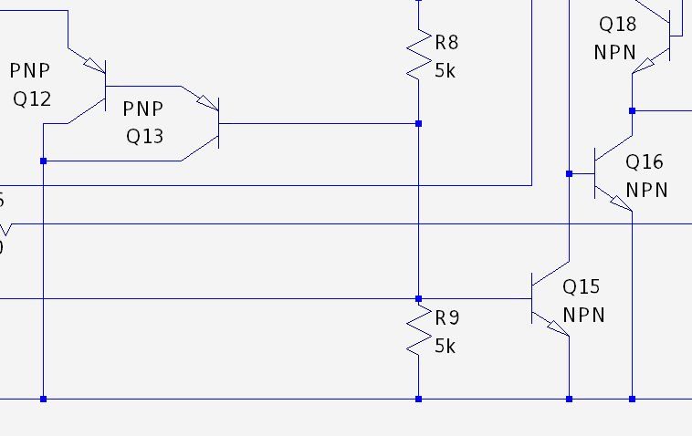

Maya schrieb:
> Danke damit geht es. Komisch das die Schaltung aus dem von
> http://www.designinganalogchips.com/ nicht geht. Auch mit uic.
In Fig. 11-3 The original 555 Timer ist R9 nur mit der Basis von Q13
verbunden. Bei Dir auch mit der Basis von Q15. Das alleine kann es aber
noch nicht sein.
von H. H. (Gast)
Zeichne doch mal übersichtlicher.
von H. H. (Gast)
Du hast Q19 falsch interpretiert. (bei dir Q99 und Q19).
Und die Sache mit R9 natürlich.
Q21 ist auch noch falsch.
H. H. schrieb:
Genau, Q19 hat einen split-collector, siehe Fig. 1-17 und Fig. 2-1 in
http://www.designinganalogchips.com/_count/designinganalogchips.pdf
