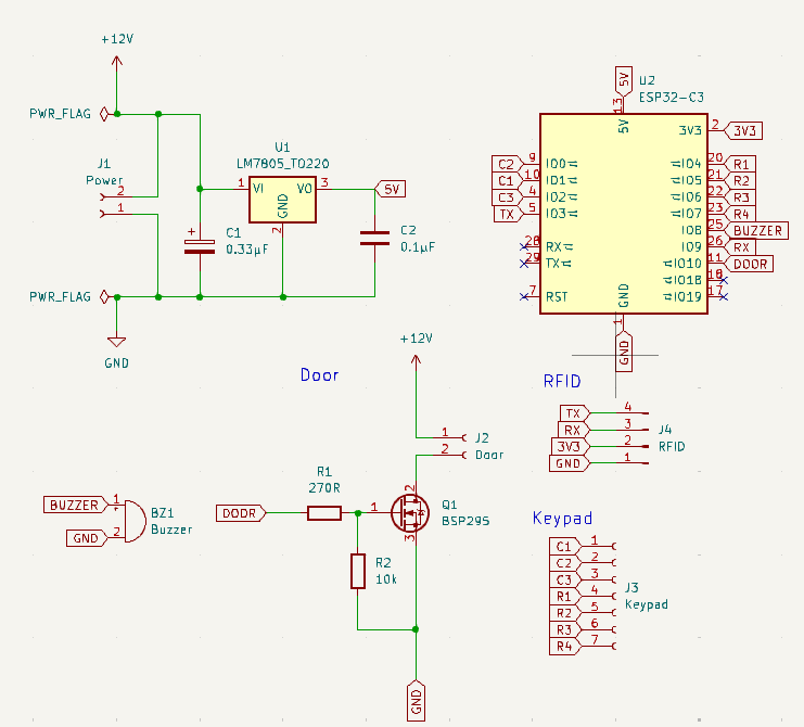

Ich möchte gerne ein elektronischen Türöffner mit einem Mikrocontroller
ansteuern. Das soll sowohl mit einem Keypad als auch mit einem
RFID-Reader möglich sein.
Die Software funktioniert auch. Aber ich habe aktuell noch ein paar
Probleme mit der Elektronik.
Die entsprechende Schaltung habe ich angehängt. An die Buchse, die mit
Door markiert ist, soll ein elektronischer Türöffner angeschlossen
werden.
Ich kenne nicht das exakte Modell, das aktuell eingebaut ist, aber das
Schloss wird über 12V Gleichspannung geschaltet.
Es sollte also recht ähnlich zum Abus ET60 sein.
Spezifikationen des Türöffners:
Nennspannung: 8 - 14 Volt, für Gleich- und Wechselstrom
Stromaufnahme: 0,7 A bei 12 V AC
Widerstand: 12 Ω bei 12 V AC
Vom Mikrocontroller kommt ein Spannungspegel von 3,3V.
Problem 1:
Der Spannungsregler wird beim Anschluss an einen 12V-Labornetzteil echt
warm, obwohl nur ein sehr kleiner Strom fließt. Habe ich den richtigen
Spannungsregler und gibt es Möglichkeiten die Wärme-Entwicklung etwas zu
reduzieren?
Problem 2:
Welchen Transistor soll ich sinnvollerweise verwenden? Im Schaltplan
habe ich den BSP295 verwendet. Da aktuell aber noch alles auf dem
Breadboard aufgebaut ist, musste ich irgendwie Drähte an den Transistor
löten. Mit dem Transistor funktioniert das aktivieren des Türschlosses
manchmal, manchmal nicht.
Ob das am falschen Tranistor oder an der eher abenteuerlichen
Verdrahtung liegt kann ich nicht genau beurteilen, aber laut Datenblatt
müsste der Transistor funktionieren, daher habe ich das erstmal auf die
Verdrahtung geschoben.
Bevor ich die ganze Schaltung aber in ein PCB gieße, wollte ich das
erstmal auf dem Breadboard und dann auf Lochraster zuverlässig ans
Laufen bringen und habe nach passenden THT-Transistoren gesucht. Die
Suche war recht langwierig, weil die meisten Mosfets in einem
THT-Gehäuse eine zu hohe Threshholt-Spannung hatten.
Nach ewiger Suche bin ich dann beim Infineon IRFZ 44Z gelandet. Von den
Specs sollte er meines Erachtens auch passen. Aber ich habe trotzdem ein
paar Probleme damit.
Wenn ich kleine Lasten und einer Drain-Source-Spannung von 5V schalten
möchte, dann funktioniert er auch tadellos.
Wenn ich aber eine Drain-Source-Spannung von 12V verwende und den
Türöffner verwenden will, dann habe ich folgendes Phänomen.
Wenn das Türschloss angeschlossen ist, schält der Transistor nicht mehr
durch:
* Vgs = 3.3 V
* Vdoor = 0V
Wenn ich das Türschloss wieder entferne, dann schält der Transistor
wieder durch:
* Vgs = 3.3V
* Vdoor = 12 V
Was ist mein Denkfehler und welche Transistoren würde ihr mir für die
Schaltung empfehlen?
Vielen Dank für eure Anmerkungen.
LG Martin aka. Kampfzwerg
P.S.: Da das mein erster Beitrag hier ist, hoffe ich, dass ihr mir nicht
den Kopf abreist, auch wenn ich mich gänzlich dämlich angestellt habe.

von H. H. (Gast)
Nur lausige 20A...
> IRFZ 44Z
Ungeeignet für Ansteuerung mit 3,3V.
von Nemopuk (nemopuk)
Er muss 7V verheizen. Bei 100 mA sind das schon 700 mW. Mehr geht nur
mit Kühlkörper.
Step-Down wandler müssen hingegen (fast) nichts verheizen.
von Thomas (kosmos)
(12V-5V) x z.B. 0,1A sind 0,7W die der Spannungsregler verheizen muss,
wird also schon recht warm. Du kannst jetzt den Verbrauch deiner
Schaltung senken, die Eingangsspannung verringern oder einen DC/DC
Wandler nehmen der nicht soviel Abwärme produziert wie dein linearer
Spannungsregler.
Zu deinem Türöffner, mit Gleichstrom hört man nur am Anfang ein kurzes
Zucken, viele Leute, die an der Tür stehen checken das nicht. Hier ist
AC von Vorteil oder die pulst deine Ansteuerung des Türöffners damit es
zumindestens ein längeres Geräusch gibt. (Nur kurze Ausschaltphasen,
damit die Öffnung der Tür gut funktioniert)
Ich empfehle aber die AC Ansteuerung mittels Triacs, da gibts bestimmt
Teile die du direkt mit den µC ansteuern kannst. So oder so solltest du
die Induktionsspitzen bedenken, bei DC Ansteuerung mittels Freilaufdiode
den Transistor schützen und bei AC einen bidirektionale
Überspannungsschutzdiode mit Widerständen benutzen.

Ok, das leuchtet ein! Die Zahlen in euren Rechnungen machen auch schon
deutlich mehr Sinn!
Dann schaue ich mal nach einem passenden DC/DC-Wandler.
Problem 1 sollte damit erledigt sein.

An die Induktionsspitzen hatte ich gedacht. Im ursprünglichen Plan waren
auch Freilaufdioden vorgsehen. Da die verwendeten Transistoren aber
welche eingebaut haben, habe ich darauf verzichtet. Sollte man trotzdem
welche verwenden?
Martin W. schrieb:
> Ok, und gäbe es einen geeigneten Transistor?
IRLML6344
In der IRLML Reihe wirst du viele geeignete finden.
von H. H. (Gast)
Die haben keine eingebaut.

von Rainer W. (rawi)
Martin W. schrieb:
> Da die verwendeten Transistoren aber welche eingebaut haben, habe ich
> darauf verzichtet. Sollte man trotzdem welche verwenden?
Wenn du die Energie in die Versorgung zurück speist, muss dort jemand
den Strom verbrauchen oder zumindest in einen Puffer schieben, so dass
die Spannungsüberhöhung nicht so hoch wirdm, dass sie jemanden stört.
Der 330nF-Kondensator C1 alleine puffert nicht viel.

von Karl B. (gustav)
BC337
ohne eingebaute Freilaufdiode ;)
https://www.farnell.com/datasheets/1789499.pdf
