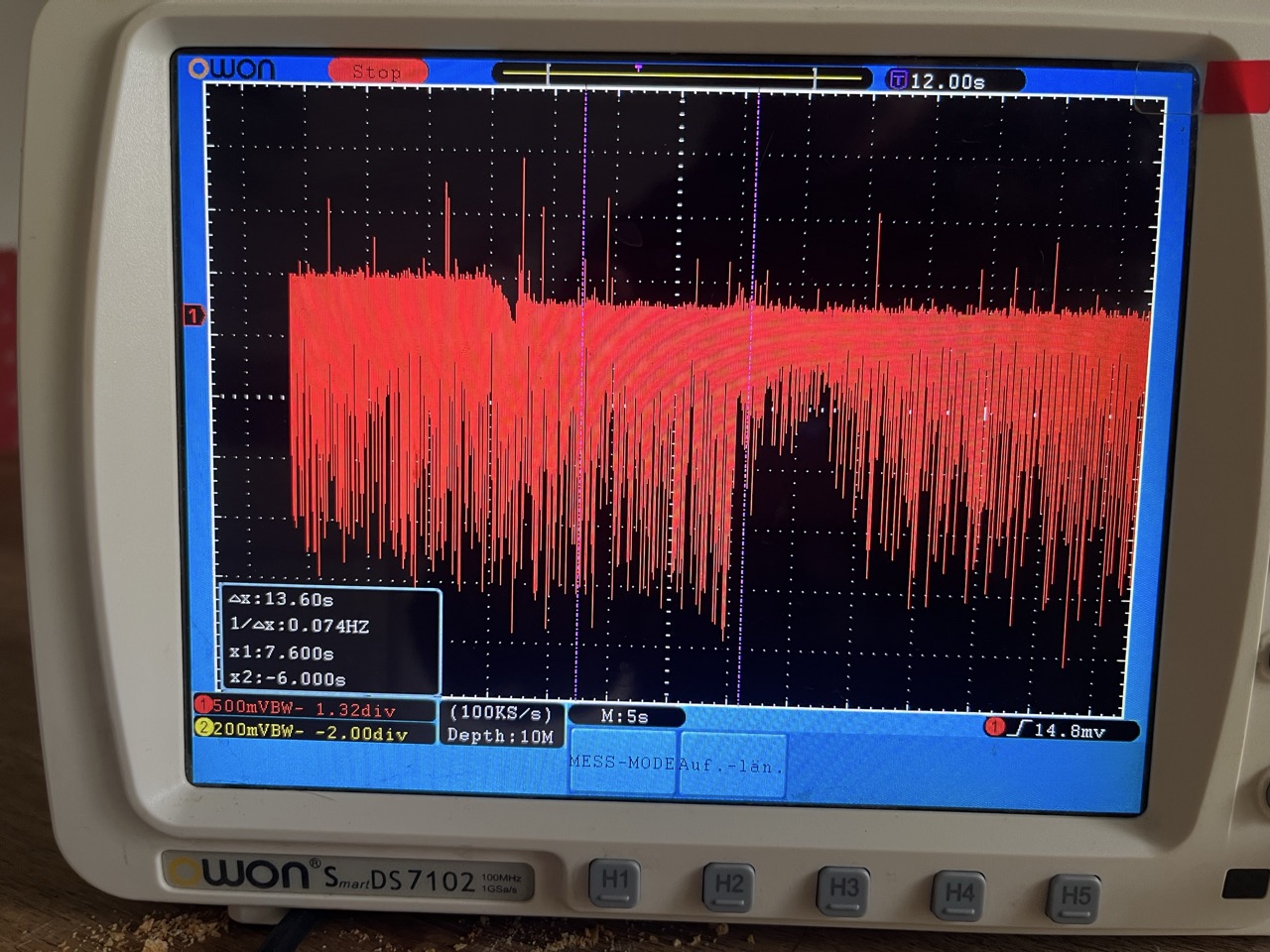

ich habe heute spaßeshalber die Zündspannung an einem Zündkerzenkabel
meines Autos mit einem Oszilloskop gemessen.
Ich habe dazu 13 Sekunden aufgenommen und zwischendurch auch für ein
paar Sekunden Gas gegeben.
Interessanterweise scheint die Zündkerzenspannung (bzw.
Durchbruchspannung) bei höherer Drehzahl stark einzubrechen. Der Motor
lief aber einwandfrei.
Wie ist das zu erklären?
Vielen Dank
und viele Grüße
Karli

Die Zündspannung hängt vom Kompressionsdruck und Gemisch ab, und das
verändert sich halt bei unterschiedlichen Drehzahlen.
Zudem ist die Ladezeit der Zündspuleninduktivität bei höherer Drehzahl
kürzer und damit die erreichte Zündenergie.

von Hans F. (spartrafo)
Mess doch mal den Primärstrom/Schließwinkel mit dem Oszilloskop mit,
dann siehst Du viel besser wie viel Zündenergie von der ECU für den
jeweiligen Arbeitspunkt appliziert ist.

Der Kompressionsdruck (Füllung) wird vom angeforderten Drehmoment
bestimmt und ist weitestgehend von der Drehzahl unabhängig (insb. bei
Turbo-Motoren).

Mich würde das ganze in hoher zeitlicher Auflösung interessieren, so
dass man eine einzelne Zündung sieht. Nicht dass es einfach ein
undersampling-Thema ist.

es bricht nicht ein sondern im Leerlauf ist das Gemisch bei Lambda 1 und
in der Gesamheit recht wenig (2mg/s) das heist das die
Sauerstoffmoleküle und auch die Kraftstoffmoleküle arg weit auseinader
liegen.
Somit springt der Zündfunke zwar über aber nur wiederwillig will das
Gemsich zünden was nur durch eine höhere Zündspannung zum zünden bewegt
wird.
Außerhalb des Leerlaufes ist die Zylinderfüllung deutlich besser und
trotzdem bei Lambda 1 aber ebend bei 10-30mg/s Sauerstoff heist /14,7 =
0,68-2mg Kraftstoff. Dadurch wird das Gesamtgemisch deutlich
zündwilliger und man kann dann die Zündspannung zurücknehmen sprich die
Ladungszeit der Zündspule.
All diese Daten sind in Kennfeldern hinterlegt auch Fahrzeuge vor 2000
wo schon ein Motorsteuegrät verbaut ist, haben dieses Zündkennfeld
welches nicht nur zur passenden Drehzahl und Last den Zündwinkel
errechnen sonder n auch noch die Ladungsenergie der Zündspule.
Dadurch steigert man massiv die Lebensdauer der Zündspulen oder könnte
sie billiger bauen...

nein!!! Die Kompression steigt zwar minimal ca. um 0,5Bar bei der
Verdichtung eines laufenden Motors aber ist ähnlich der als wenn man im
Startvorgang die Kompression messen täte zb. 14Bar im Betrieb ca.
14,5Bar
> ihre Kompressionswärme an die Zylinderwände abzugeben und/oder an den
> Kolbenringen vorbei ins Kurbelgehäuse zu entweichen. Demnach müsste die
> Zündspannung steigen.
Nein siehe Gemsichart Mager/Lambda 1/Fett entscheidet wieviel
Zündenergie benötigt wird
> Aber die Aufladezeit der Induktivität würde passen. Obwohl ich bisher
> dachte, diese wäre bei elektronischen Zündanlagen konstant.
Warum sollte diese konstant sein? Im groben kann man sagen das die
Zündenergie eher als Konstant zu betrachten wäre wleches mit einer
geänderten Ladezeit erreicht wird aber ebend auch wieder Verweis auf
Kennfelder..
