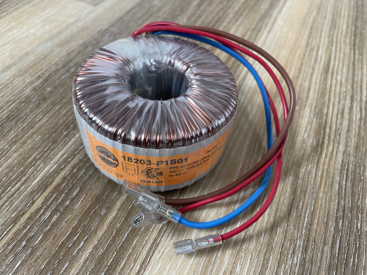

Ringkerntrafo 230V/17V/5,6A neu

Harald W. schrieb:
falls man eher 20V statt 17V braucht.
Dann durch ausprobieren schauen wie viele Wdg. genau für 20V gebraucht werden, oder wie machst du das? Oder stehen aktuelle Windungszahlen bei RKT generell drauf?
Wenn 20V gebraucht werden, wie hoch ist dann erfahrungsgemäß die Leerlaufspannung bei dieser Art und Größenordnung erfahrungsgemäß?
Reine Interessenfragen.
OP #7956994
Dieser Trafo ist sehr experimentierfreudig, einen hatte ich mal abgewickelt um eine neue Sekundärspannung zu erzeugen, fragt mich aber nicht nach der Windungszahl🙂. Um 5 oder 8 Volt zu erzeugen, reichen ein paar Windungen.
#7957012
Da er ja 17V hat/hatte, hätte es auch gereicht nur einen Teil abzuwickeln, außer du wolltest zeitgleich einen höheren Strom nutzen...
#7957191
Von der Grössenordnung her werden es etwa 3Wdg pro V sein. Die Wdg pro V sind bei Ringkerntrafos deutlich grösser als bei "viereckigen" Trafos
Gast #7957238
Harald W. schrieb:
Bei beiden gilt die Transformatorenhauptgleichung.
Ringkerntrafos haben bei gleicher Leistung aber wesentlich dünnere Kerne.
Da wär ich ja gar niemals nie nicht drauf gekommen...
#7957303
Zu diesem Trafo: 230 Volt primär ergibt 18.3 Volt sekundär ohne Belastung. Die Sekundärwindungen kann man fast alle erkennen, es sind ca. 100 Windungen. Wenn man 20 Windungen neu drauf wickelt bekommt man dort 3.5 Volt ohne Belastung.
