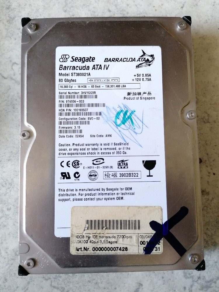

Hallo!
Ich möchte mir aus alten Festplatten einen Zauberkoffer basteln. Die
Festplatte dient als Gyroskop/Kreisel, welcher zum Beispiel das kippen
des Koffers verhindert oder stark verlangsamt.
Am liebsten wären mir alte IDE 3.5 Zoll Festplatten mit möglichst
mehreren (2) Speicherscheiben. Ich würde dann den Abstandhalter zwischen
den beiden Scheiben ausbauen und dann soviele Scheiben wie möglich
einbauen für einen größeren Drehimpuls.
Hat jemand von euch noch solche alten Festplatten und würde sie mir
günstig für dieses Experiment verkaufen? Bräuchte allerdings Versand
nach Österreich.
Danke im voraus für eure Hilfe, Christoph (stoppi)

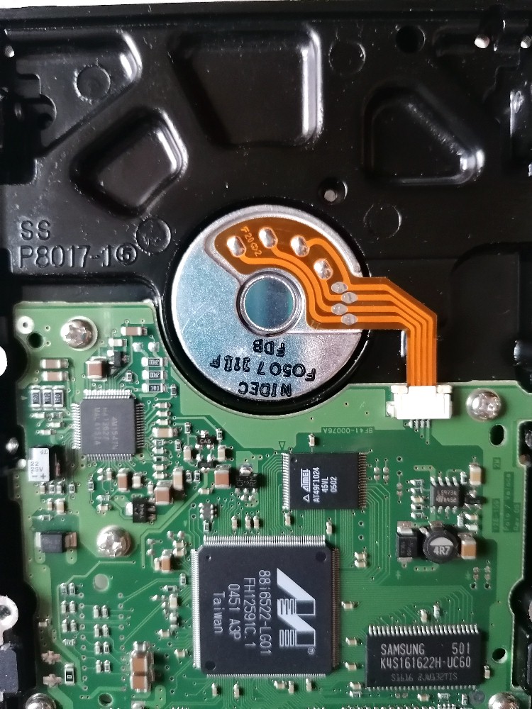

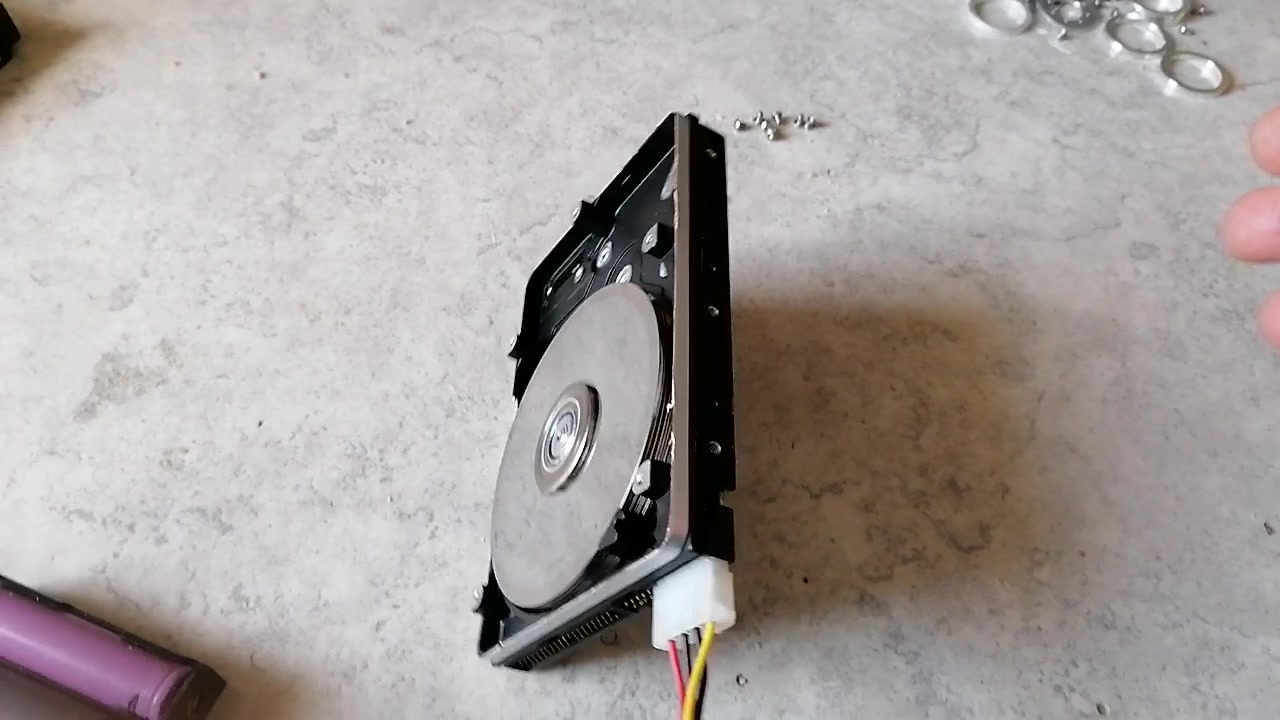

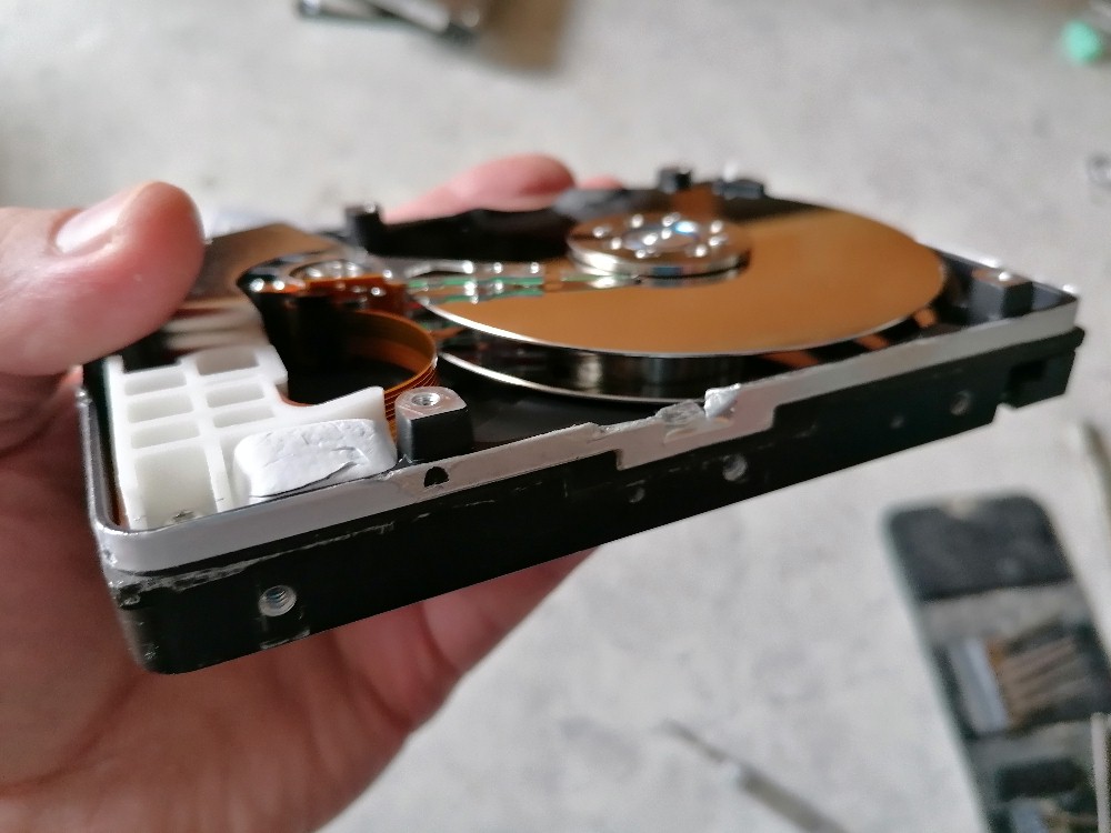

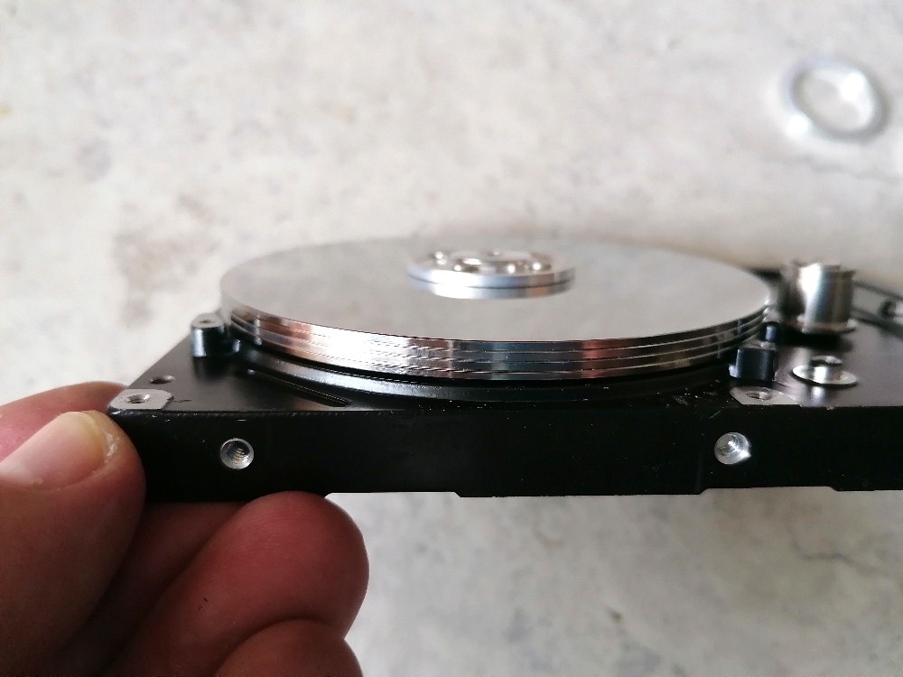

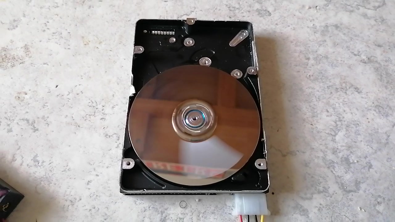

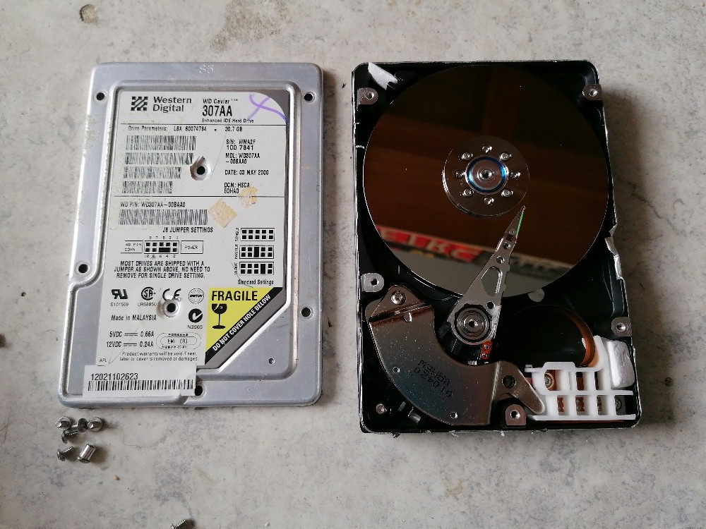

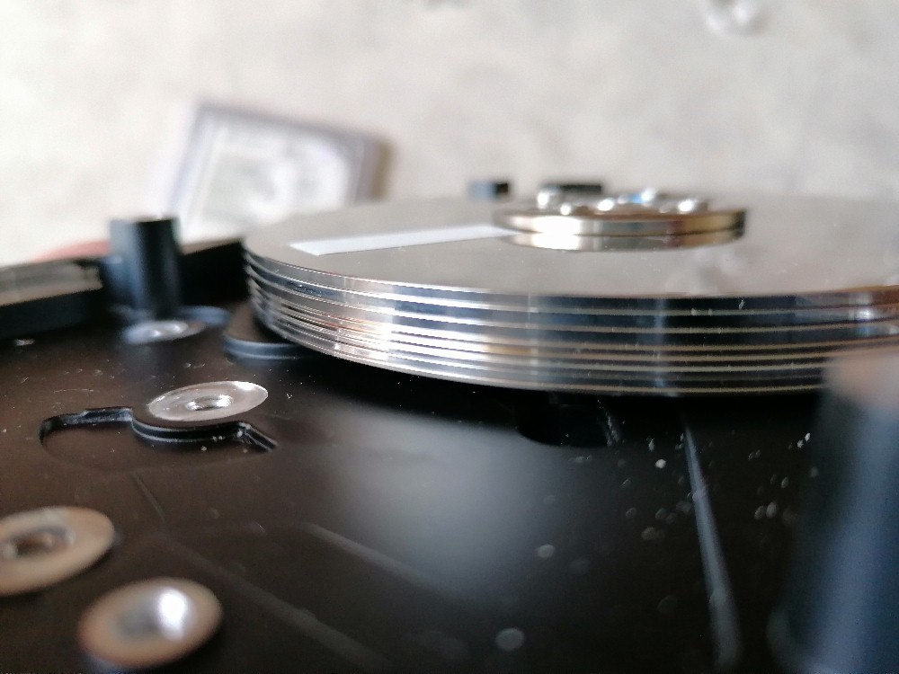

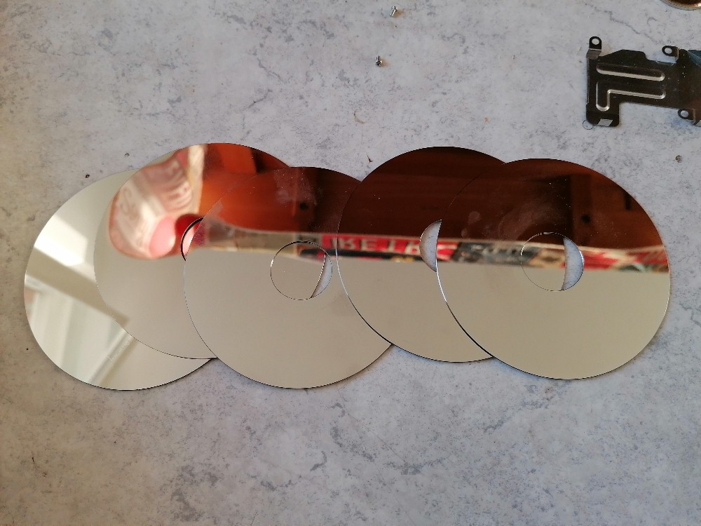

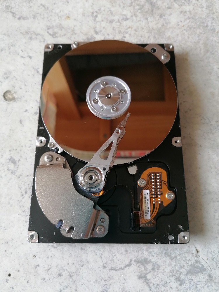

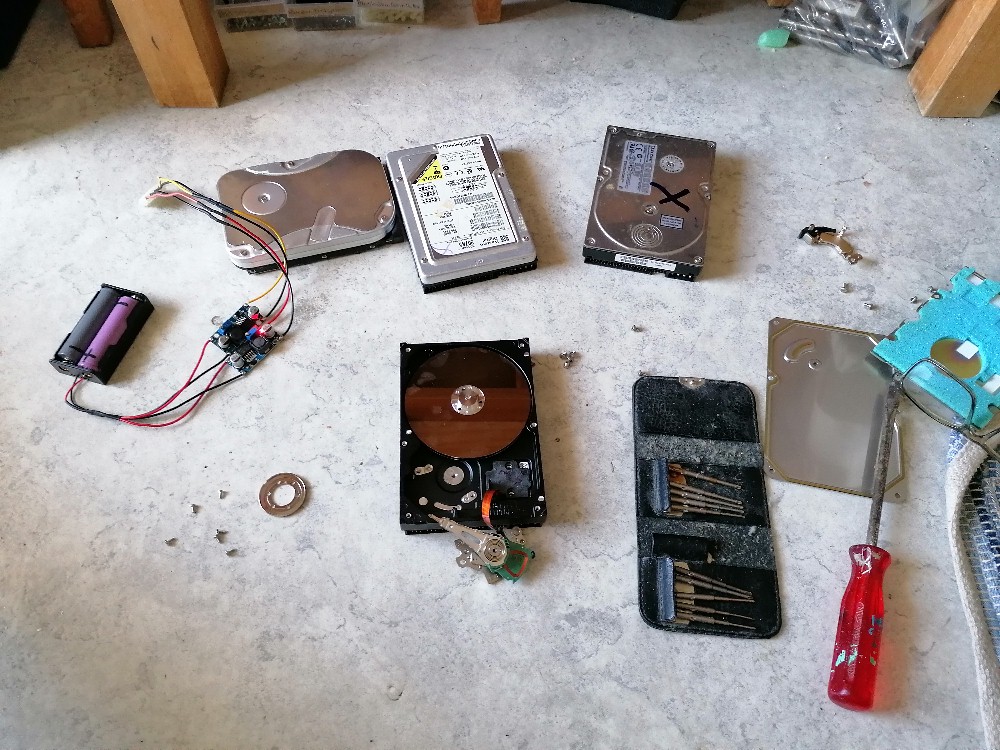

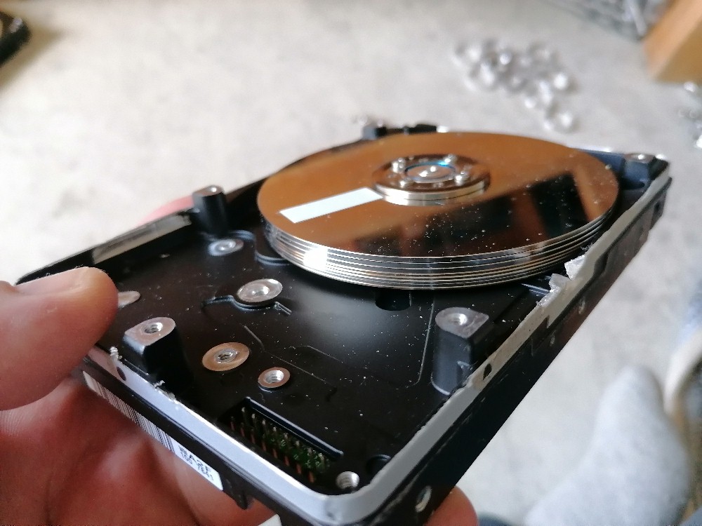

von Christoph E. (Gast)

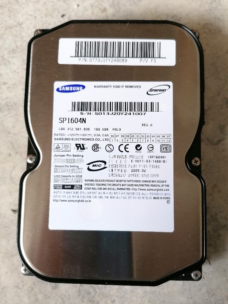

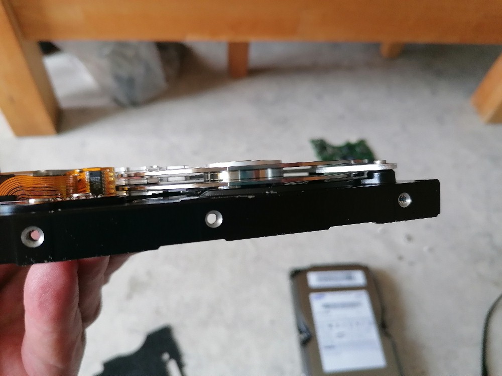

Danke für eure Antworten. Heute sind zwei der insgsamt 6 bestellten IDE
Festplatten angekommen. Natürlich musste ich sie gleich zerlegen und
testen. Die Samsung-Festplatten verfügen über 2 Scheiben/Platter. Also
habe ich alle 4 Scheiben ohne Spacer in einer der beiden Festplatten
montiert. Dies ging problemlos. Dann schloss ich alles an den
Molexstecker an. Zuerst lief der Motor hoch. Nach ca. 10 sek aber hörte
dieser aber wieder auf und die Scheiben rotierten bis zum Stillstand...
Das hatte ich mir natürlich nicht gewünscht. Jetzt kann ich nur hoffen,
dass eine der anderen Festplatten dauerhaft an bleibt.

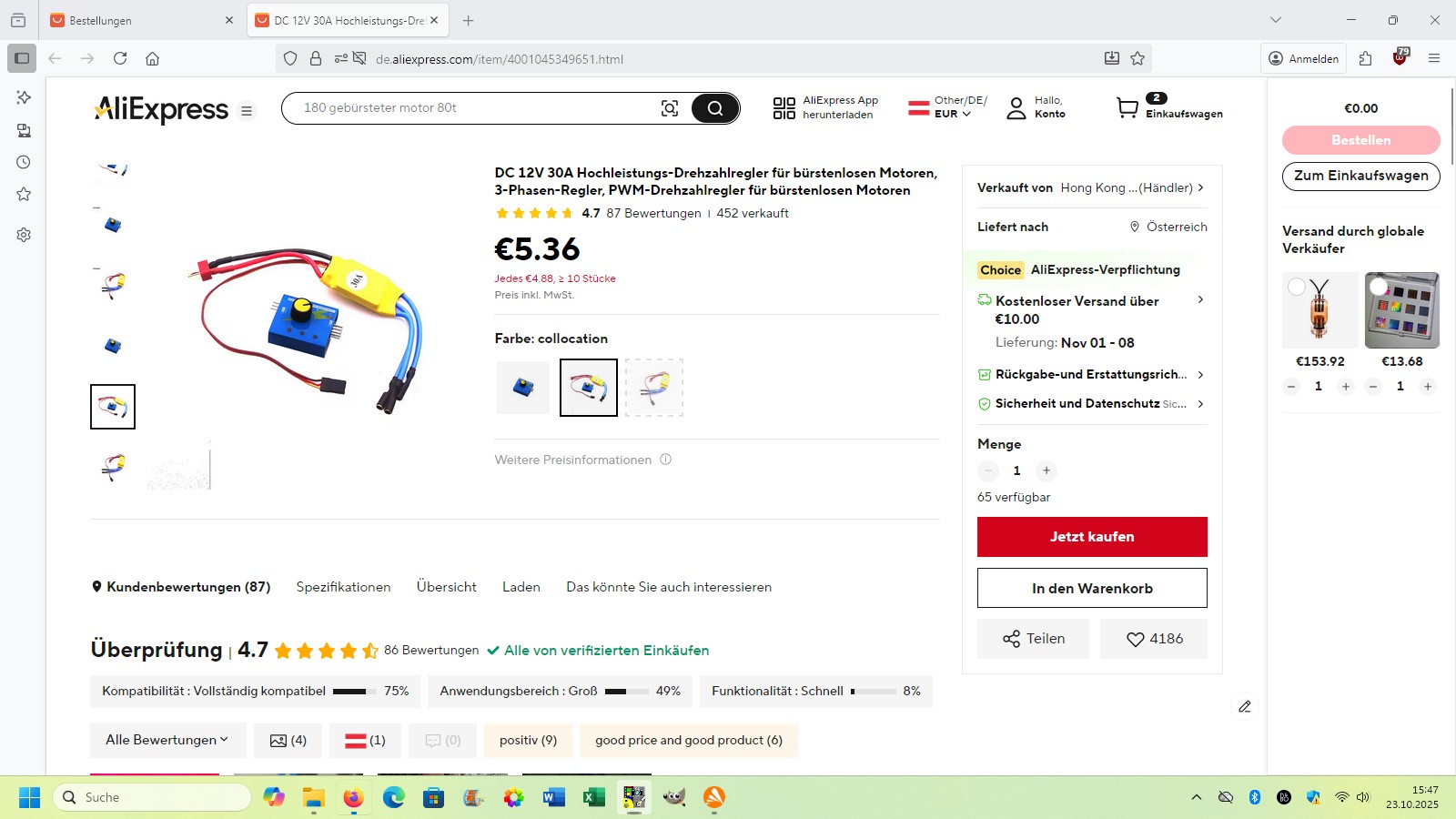

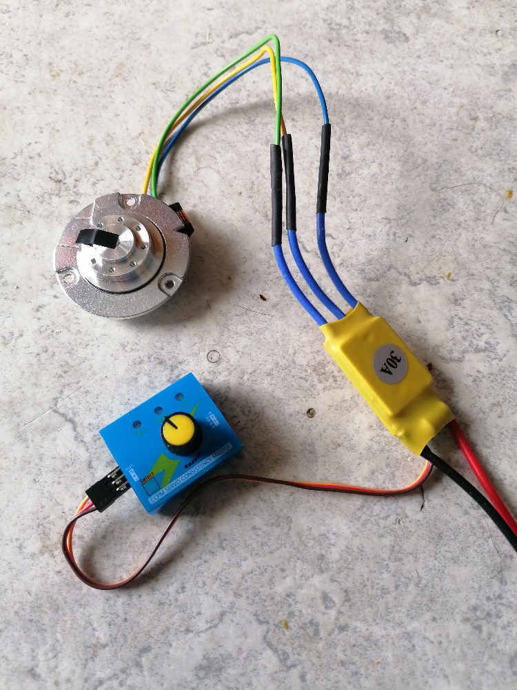

Zur Sicherheit habe ich mir aber einen 12V/30A brushless-Treiber inkl.
Servotester bestellt. Wenn sich die Festplatten alle nicht ständig
antreiben lassen, schließe ich den Festplattenmotor einfach an den
brushless-Treiber an. Dann benötige ich die gesamte Elektronik der
Festplatte nicht mehr.
Wenn es Neuigkeiten gibt, kann ich gerne davon berichten.

von Soul E. (soul_eye)
Eine Festplatte enthält einen BLDC-Controller, der vom Zentralcomputer
der Platte gesteuert wird. Wenn Du eine nimmst, die nicht ganz so modern
ist, dann ist das noch ein diskreter Chip mit Datenblatt und kein
IP-Core im Festplatten-Universal-ASIC. Den kann man bei entferntem
Hauptcontroller über SPI oder Logikpegel ansteuern.

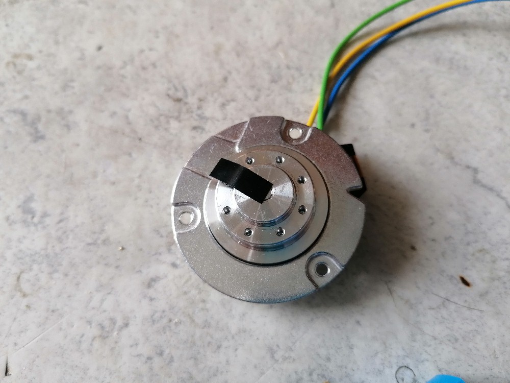

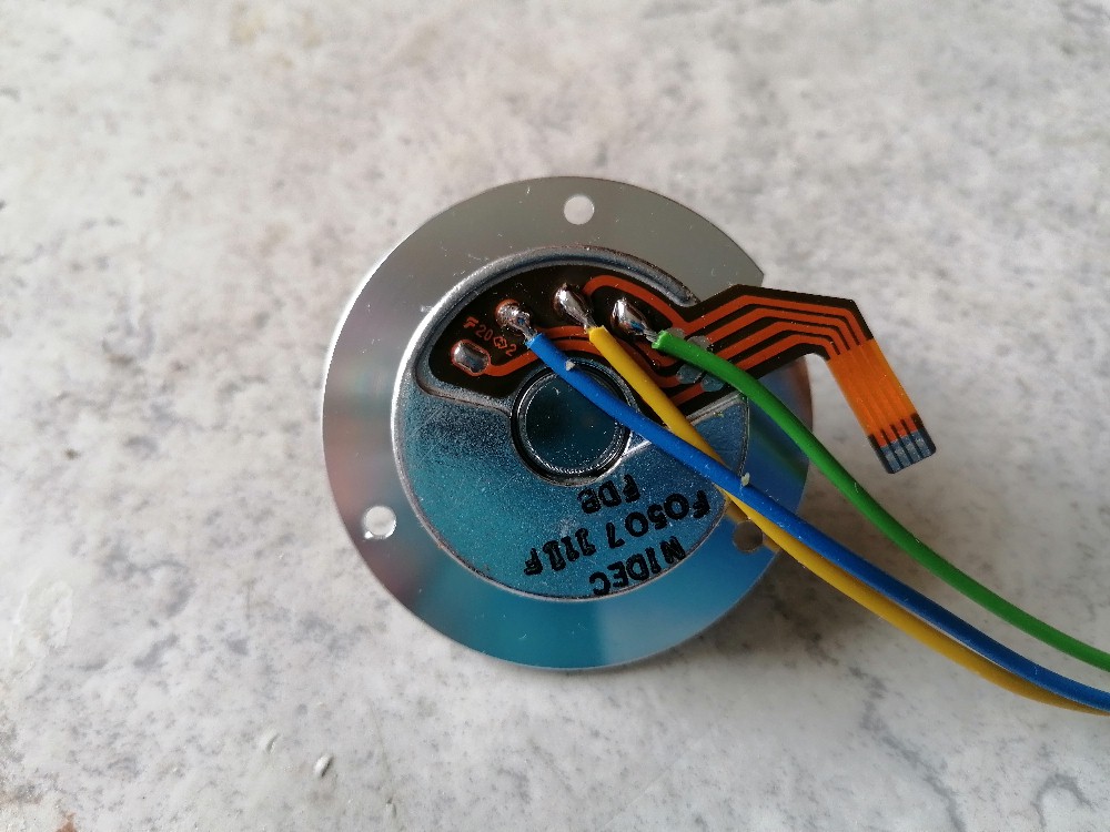

Wird auch nix.
Der Motor hat 2 Spulen, der ESC braucht 3 im Stern.

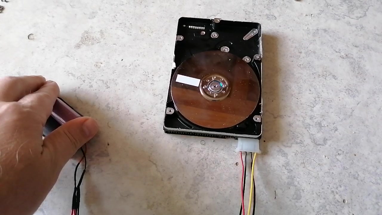

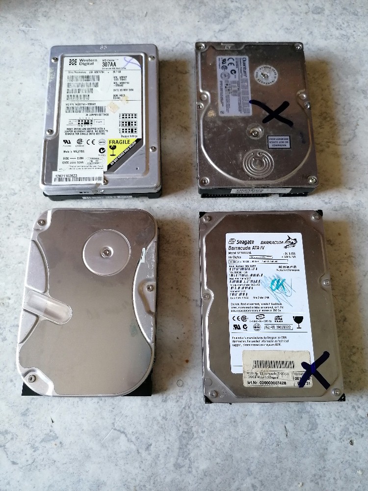

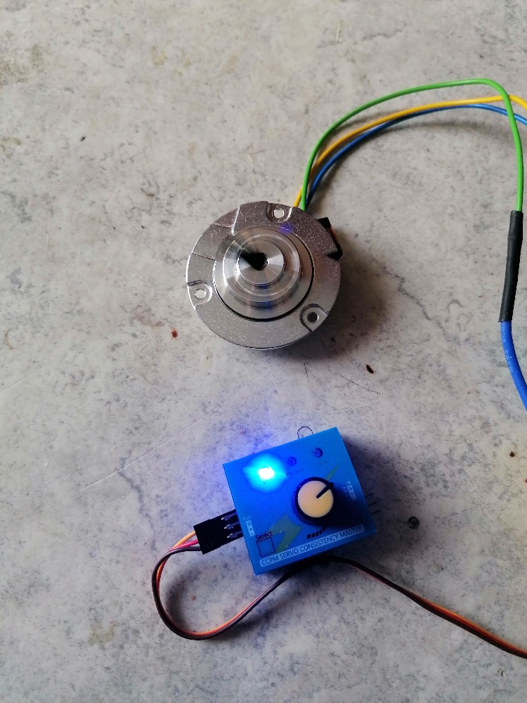

Danke an alle, vor allem Dieter für den link. Hatte zuvor schon ein
Video auf Youtube gefunden, wo gezeigt wird, wie man die drei richtigen
Anschlüsse für den esc von den insgesamt 4 herausfindet.
Auf Youtube gibt es aber doch einige Festplattenkreisel, die ganz ohne
Probleme nur durch Spannungsversorgung hochfahren und dann auch an
bleiben. Vermutlich sind das aber noch deutlich ältere Festplatten als
meine Samsung.
In den nächsten Tagen müssten noch 4 weitere hdd ankommen, die ich dann
dahingehend testen werde. Sonst nehme ich eben einfach den bestellten
brushless Kram...

Im unmodifizierten Zustand schien meine Festplatte auch dauerhaft zu
laufen, soweit ich das rückblickend beurteilen kann. Habe sie aber auch
nicht soooo lange unmodifiziert betrieben. Von daher kann ich es nicht
sicher sagen.
Das Problem dürfte zum Beispiel der Ausbau der Leseköpfe sein. Den muss
ich aber unbedingt machen, um mehr Scheiben einbauen zu können...
Der ROM-Bootloader des Plattencontrollers versucht seine Firmware von
der Magnetscheibe zu lesen. Das gelingt ihm nicht, also glaubt er im
Produktionsmodus zu sein. Auf der UART tut sich aber auch nichts, also
geht er in Standby. Offensichtlich wollte der Entwickler Energie sparen
und hat den Spindelmotor abgeschaltet. Das muss nicht immer so sein,
ymmv.
Ist das bei heutigen Flashgrößen und -Preisen tatsächlich so?
Ich hab das schon vor Jahren gehört, halte das aber nur für etwas mehr
als ein Gerücht.
Die Startzeit der Mechanik, die schnelle Verfügbarkeit beim Einschalten,
evtl. Verschlüsselungen, das passt m.E. nicht zu diesem Verfahren.

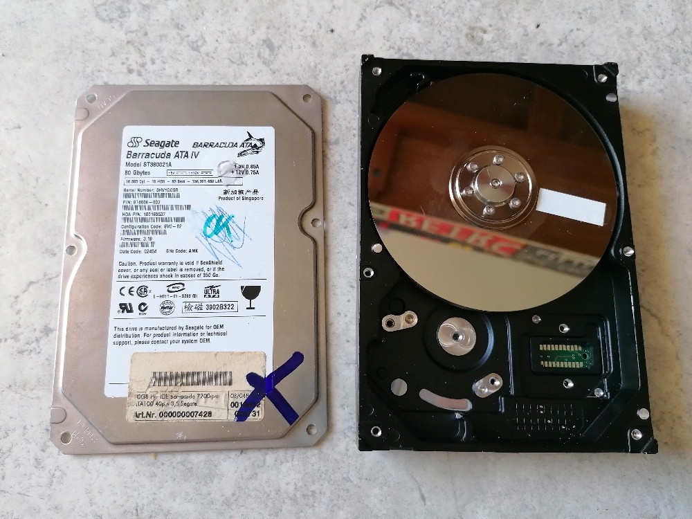

So, gestern sind von einem Forenmitglied aus Österreich 4 HDD
angekommen. Diese wurden natürlich gleich getestet und...
...bei 2 von den 4 lief der Motor UND dieser drehte sich auch noch nach
Ausbau sämtlicher überflüssiger Teile wie Lesekopf.
Kleine Anmerkung meinerseits: Ich glaube ein Hauptproblem der
Deutschen/Österreicher/Europäer? ist es wohl, viele Dinge/Entwicklungen
von vornherein als unmöglich und nicht umsetzbar zu klassifizieren bzw.
zu zerreden. Hier in diesem Thread wurde mehrmals darauf hingewiesen,
dass sich die HDD z.B. ohne Lesekopf nicht starten lassen werden. Ich
lasse mich prinzipiell nicht von solchen Prophezeiungen abhalten und
probiere es lieber praktisch aus. Denn probieren geht bekanntlich über
studieren. Und siehe da, einige HDD rennen anstandslos. Hätte ich auf
die Kommentare gehört, hätte ich dies nie herausgefunden und ich hätte
einen anderen/umständlicheren Weg finden müssen, die Motoren anzutreiben
oder ich hätte das Projekt gänzlich sein lassen. So wäre es mir mit
etlichen meiner Physikprojekte gegangen.
Dennoch bin ich natürlich dankbar für jeden konstruktiven Kommentar...

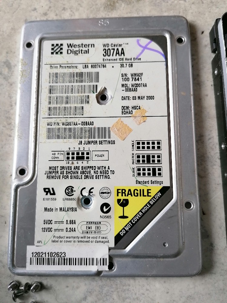

Die brauchbaren Modelle sind:
* Seagate Barracuda ATA Modell ST380021A, 80 GB
* Western Digital WD Caviar 307AA, 30.7 GB
Jetzt baue ich das Ganze nur noch in einen Schuhkarton ein und verblüffe
Kinder/Jugendliche damit ;-)

Du kannst für den Motor auch eine eigene Steuerung benutzen. So
schwierig dürfte das ja nun auch nicht sein.
Google mal nach "Ansteuerung Festplattenmotor" Du wirst schnell fündig

mit einer eigenen Ansteuerung wird man aber die Motoren
auch noch schneller drehen lassen können
als es die Steuerung der Festplatte vorgibt.
Und:
Man könnte die Masse, die durch die drehenden Scheiben
beeinflusst werden soll, verringern.
Die Kiste muss möglichst leicht sein.
Bohre also möglichst viel aus dem Alu-Körper der Festplatte raus.
Staubdicht muss das Ding ja nicht mehr sein.

So, mittlerweile habe ich den ganzen Aufbau in einen Schuhkarton
verfrachtet. Leider bin ich mit den Ergebnissen überhaupt nicht
zufrieden. In einer bestimmten Schieflage verhält sich der Karton zwar
"eigenartig" wie erwünscht, kippe ich ihn aber um die Längsachse,
passiert so gut wie gar nichts.
Deshalb bastel ich mir gerade aus Pappelholz eine maßgeschneiderte
Holzbox. Um alles noch kompakter gestalten zu können, ging ich von zwei
seriellen 18650-Akkus auf einen einzelnen zurück in Kombination mit zwei
kleineren step up Wandlern. Jetzt lief der Motor aber gar nicht mehr an.
Also wieder zurück zu 2 Akkus und stärkeren Spannungswandlern. Bei 8V
Versorgungsspannung zieht der Aufbau zu Beginn über 3A.
Zur Fixierung der Festplatte habe ich mir noch längere 6-32 UNC
Schrauben besorgt. Wenn diese angekommen sind, kann ich den Aufbau
fertigstellen...
Der Karton erscheint mir auch etwas gross.
viel kleiner und deshalb dann auch wieder den Deckel auf die Platte.
So, die magische Box ist fertig, nachdem ich mir ungeduldig wie ich bin
im nächsten Computerladen zöllige Schrauben zum Fixieren der Festplatte
besorgt hatte.
Das Ergebnis ist aber nach wie vor leider ziemlich ernüchternd. Hält man
die Box in der Hand und bewegt diese, so spürt man deutliche
Kreiselkräfte. Stellt man die Box aber schräg auf den Boden, kippt sie
leider sehr schnell um. Ich hatte mir ja eine deutlich stabilere
Kippstellung dank der Präzession erhofft. Diesmal hat eben das
Experiment/Probieren gezeigt, dass  es nicht so klappt.
Kleiner kann ich die Box aber nicht wirklich mehr machen. Von daher
müsste ich den Drehimpuls des Kreisels erhöhen. Ich habe aber schon 7
oder 8 Scheiben im Moment montiert, mehr hatten nicht Platz.
Obwohl es mir nicht leicht fällt, belasse ich es einmal dabei. Mehr ist
scheinbar nicht herausholbar aus einer einzelnen Festplatte. Gut, den
Motor könnte ich noch mit einem (bestellten) ESC separat ansteuern und
Heute habe ich nun die Festplatte weiter zerlegt und das Metallgehäuse
entsorgt, um Masse einzusparen. Den 4-poligen brushless-Motor habe ich
dann über die vorhandenen Pads mit der Platine verlötet. Motor gestartet
und er lief nicht wirklich an sondern ruckelte bzw. stoppte dann wieder.
Dachte mir, es liegt an den pads, da mir davor eine der 4 Lötflächen am
Motor schon abfiel. Also habe ich die Kabel nicht über die pads, sondern
direkt mit den sehr dünnen Motorkabeln verlötet. Spannung angelegt und
der Motor ruckelte nach wie vor. Dann dachte ich mir, vielleicht liegt
es an den noch nicht montierten Scheiben. Also Scheiben drangeschraubt
und...
... Motor fährt wieder wie erwünscht hoch.
Alles in die Holzbox verfrachtet und einen finalen Test gestartet. Es
ist noch alles andere als ideal aber eine Spur besser. Kippt man die
Holzbox, so vollführt sie jetzt eine mehr "eigenartige" Bewegung und
landet auch minimal später auf dem Boden.
Damit bin ich zwar bei weitem nicht 100%ig zufrieden, aber ich belasse
es jetzt einmal dabei. Einen richtigen Kreiselkoffer baue ich mir nicht,
da für diesen teure Drehteile usw. vonnöten wären. Aber vielleicht setzt
ja jemand von den Lesern einen solchen um ;-)
Der Vollständigkeit halber füge ich dies hier noch an. Habe mir ja einen
Brushless-Motortreiber auf aliexpress gekauft. Dieser hat bekanntlich 3
Ausgänge, der brushless-Festplattenmotor aber 4. Man misst mit einem
Ohmmeter einfach die Widerstände zwischen jeweils zwei benachbarten
Anschlüssen. Ergibt sich zwischen zweien ein niedrigerer Wert, so muss
der linke/rechte davon nicht angeschlossen werden.
Der Motor dreht sich sehr schön und lässt sich über den Servotester in
der Drehzahl regeln...
