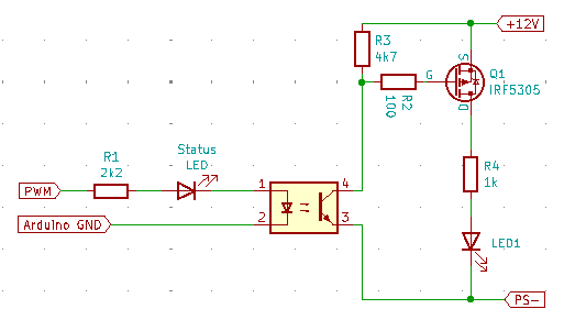

ich habe mir folgende Treiberplatine besorgt, um ein 12V-PWM-Signal von
einem LED-Strip-Controller zu verstärken.
Leider funktioniert der Treiber nicht wie gewünscht. Er kann nur
Ein/Aus, aber nicht dimmen.
Die Kontroll-LED vor dem Optokoppler passt ihre Helligkeit entsprechend
dem PWM-Signal an, dass funktioniert.
Grüße
von Thomas W. (goaty)
Kann ja nicht funktionieren, fließt kein Strom durch den Optokoppler
Transistor, wenn der Schaltplan stimmt.
Aber der Schaltplan ist falsch.
R3 stimmt nicht.
Außerdem sind die Widerstände für PWM zu groß, das schaltet zu langsam.

von H. H. (Gast)
Noch was: R1 hat 2,2kOhm, nicht 220 Ohm.

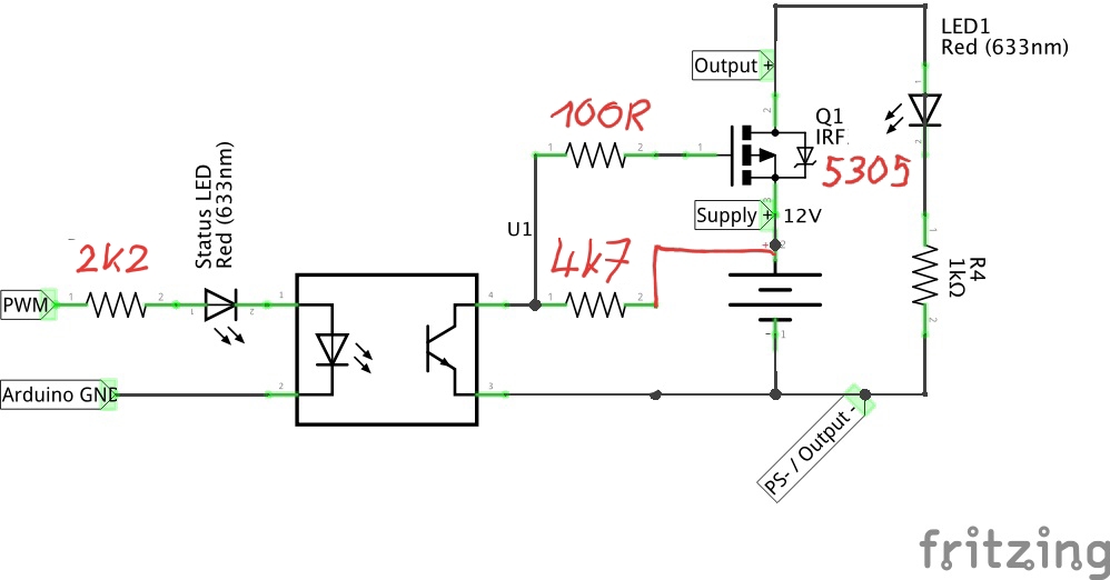

von Wolf17 (wolf17)
Im Schaltplan stimmt zumindest IRF530 nicht, laut Bild ist es ein P-FET
IRF5305S
https://forum.arduino.cc/t/pwm-mosfet-driver-not-working/547524/15
Ich rate den Schaltplan nochmal selber rauszuzeichnen, wer weiß schon ob
der Rest stimmt.
von H. H. (Gast)
> IRF5305S
ACK.
von Wolf17 (wolf17)
> der Rest stimmt.
R3 geht wohl nicht nach -12V, sondern zum Source an +12V. Dann sollte
die Schaltung bis einige 100Hz funktionieren.
https://europe1.discourse-cdn.com/arduino/original/4X/b/b/c/bbc6db8b910f0d9e68df5565430ca5c4b0ab0fac.jpeg
Und wenn R3 wie hier 10k ist, geht es auch deutlich schneller.
https://m.media-amazon.com/images/I/619-UVT-OsL._AC_SL1000_.jpg
von Otto K. (opto_pussy)
Die Schaltung wurde mit Fritzing einfach nur falsch abgemalt. Jetzt
stimmt die Schaltung wieder, aber für hohe PWM Frequenzen sind R2 und R3
mindestens um eine Zehnerpotenz zu hoch angesetzt.

von Michael B. (laberkopp)
Otto K. schrieb:
> Jetzt stimmt die Schaltung wieder,
Immer noch ein NMOSFET, die 2k2 laut Platinenphoto sind immer noch 220
Ohm.
Der montierte 2k2 ist für 12V ok.
10k und 1Meg sind zu viel um den dicken MOSFET schnell genug umzuladen.
Ersetze den 105 (1Meg) Widerstand gegen einen 103 (10k) und den 103
gegen einen 100 (10 Ohm).
10k ergeben 1.2mA, die sind mit 4mA gerade steuerbar. Aber 1k mit 12mA
wäre besser, schafft der Optokoppler aber nicht
> Ohm.
Es sollte aber schon ein P-Channel MOSFET sein. Wahrscheinlich wurde am
Ende der Bezeichnung nur die "5" vergessen und in Wirklichkeit handelt
es sich vermutlich um einen IRF5305.
Die kleineren Widerstandswerte für R2 und R3 könnte man einfach mit 0603
Widerständen vorsichtig auf die vorhandenen Widerstände oben drauflöten.
Für R1 könnte man den 2k2 Widerstand direkt vorne in die grüne Klemme in
einem Stück Schrumpfschlauch, zusammen mit dem Anschlusskabel davor
schalten.

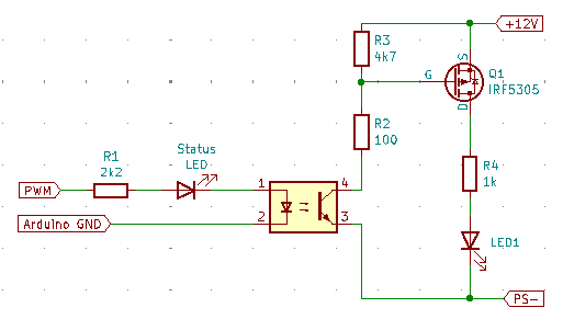

So kann ich es besser lesen, sonst dreht sich bei mir immer alles im
Kopf (ohne Alkohol)
Im Prinzip ist Deine Schaltung jetzt perfekt, allerdings lässt sich bei
dem Ali-Board der 100 Ohm Widerstand nicht an dieser Stelle
positionieren, weil das Platinenlayout etwas anders verläuft.
Desweiteren steht bei Deinem Schaltplan am Eingang "Arduino GND", so
dass man denkt, dass der PWM-Eingang nur mit 5 Volt angesteuert werden
soll. Dafür sind die 2k2 wiederum zu hochohmig, weil ja noch eine
Status-LED mit einer Flussspannung von ca. 2 Volt davor geschaltet ist.
Der TE will aber mit 12 Volt ansteuern, und nur für 12V sind die 2k2 gut
geeignet.
Für eine 5 Volt PWM-Ansteuerung aus einem Arduino (mit 2V Status-LED in
Serie), würde man vielleicht einen Vorwiderstand von ca. 470 Ohm nehmen.
von H. H. (Gast)
> im
> Kopf (ohne Alkohol)
Und so sogar wie beim Original.
Man könnte R2 auch durch eine Drahtbrücke ersetzen.
von Alexander (alecxs)
So funktioniert die Schaltung nicht mehr.
Hab ich gepfuscht. Kein Wunder bei dem komplexen Stromlauf.
So sieht der Plan passend aus. 4k7 kann je nach CTR den Optokopplers
aber knapp werden.
Die 100 Ohm waren mal woanders. Wobei da ja unklar ist, wie viele Fehler
der damalige Schaltplan hatte

von Tobias G. (nosec)
Stefan K. schrieb:
> Mit was fur einer Last?
-Die Last müsten so 200Watt gewesen sein.
So habe den Schaltplan mal selbst rausgezeichnet.
Grüße Tobias
von Rainer W. (rawi)
PWM im Bereich einiger 100 Hz mit dieser hochohmigen Ansteuerung des
MOSFET kann wegen der sich zusammen mit der Gate-Kapazität ergebenden
Zeitkonstante nicht wirklich funktionieren.
Um die Gate-Kapazität des IRF5305S schnell genug umzuladen, muss die
Ansteuerung erheblich niederohmiger sein, insbesondere wenn du über 15A
schalten möchtest. Über die 1MΩ dauert das Entladen "ewig".
Guck dir einmal das Gate-Signal mit einem Oszi an.
p.s.
Ein- und Ausgang ("IN" und "OUT") sind in deinem Schaltplan vertauscht.
So wäre die Substratdiode immer in Durchlassrichtung.
Rainer W. schrieb:
> p.s.
Ja du hast recht habe ich vertauscht🙈
Was für einen Widerstand würdest du für R3 vorschlagen? 10k?
Für R2 kamen hier Vorschläge zwischen 10-1000 Ohm, für R3 sind sich alle
einig 4k7-10k. Was hast Du denn da?
Das sollte deutlich helfen. Damit R2 nicht zu sehr bremst, würde ich den
mindestens auf 1kΩ verkleinern. Ob das CTR vom Optokoppler dann beim
Einschalten schon die Slew-Rate zu sehr begrenzt, hängt von dessen CTR
ab. Bei R1 gäbe es notfalls auch noch etwas Luft.
