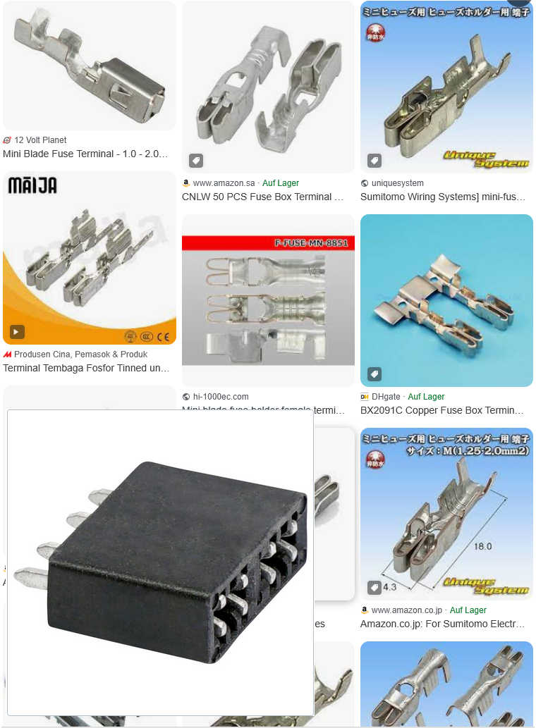

von Tom H. (toemchen)
Hier ein Screenshot meiner Suche nach Kontakten für die Sicherungen.
Schon vertrauenserweckend mit den teilweisen zusätzlichen
Federblatt-Einlagen. Unschön aber, daß sie alle den Crimpanschluß für
Kabel hintenraus haben.
Links unten habe ich in den Screenshot noch ein Bild des
Sicherungshalters einmontiert, den ich eigentlich verwenden wollte. Für
normale KfZ-Sicherungen. Aber die Bauhöhe mit eingesteckter Sicherung
wird zu viel.
Ein Sicherungshalter dieser Art für die Kfz-Mini-Sicherungen, dann
würd's schon fast reichen.

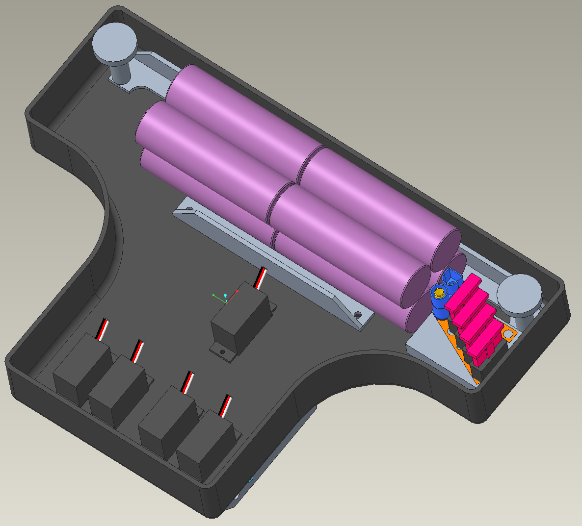

Und jetzt noch ein Bild von der Elektronik-Box des Modells, also das
Platzangebot.
Die Planung sieht folgendermaßen aus:
Der rosa angedeutete Akku hat 8 Stück 21700-Zellen in 2P4S.
Rechts davon die Schalter-Sicherungs-Einheit.
Der Akku wird mit EC-Steckverbindern angesteckt.
Durch leichtes Schwenken des EC3-Doppelsteckers würde ich einen Pol von
den Verteilerschienen abheben, mit irgendeiner Hebelage, zum Ausschalten
des Modells insgesamt.
Eine nach unten aus der Elektronik-Box zeigende EC3-Doppelbuchse
ermöglicht das Laden des Akkus im Modell.
Die vier Sicherungen versorgen dann:
1. Fahrtregler für den Hauptantrieb
2. Fahrtregler für Zapfwelle und Hadraulikpumpe
3. Fahrtregler auf einem Anbaugerät
4. Empfänger und Lenkservo
So ungefähr halt. Für mehr als 4 Kreise ist auf keinen Fall Platz.
Habe jetzt bei Conrad doch einen Sicherungshalter für die
Mini-Sicherungen für Printmontage gefunden. Nicht daß Conrad die beste
oder die einzige Quelle wäre, aber naheliegend. Jetzt schau ich mir das
mal an.
Im Prinzip könnte ich auch von anderen Kontakfedern den Teil für das
Kabelcrimpen bis auf einen Stummel abschneiden und diesen Stummel dann
in eine Platine einlöten.

von Harald A. (embedded)
Da ist ja massig Platz, dann nehme doch einen Halter für LP Mini Blade
https://www.keyelco.com/category.cfm/Fuse-Holders-Automotive-Blade-Mini-Std-Max/LP-Mini-Automotive-Fuse-Holders/p/389/id/392/c_id/1327
Gibt es mit Kunststoffummantelung und auch als einzelne Pins
Danke Harald A., das war jetzt genau der richtige Tip.
Genau auf die "Mini Low Profile" (Littelfuse 891) Sicherungen habe ich
gehofft, weil die in dem Übersichtsbild von Wikipedia doch deutlich
kleiner aussahen als die Standard-Kfz-Sicherungen.
Und dank deinem Link habe ich jetzt eine Quelle für vernünftige Halter
dafür. Perfekt.
