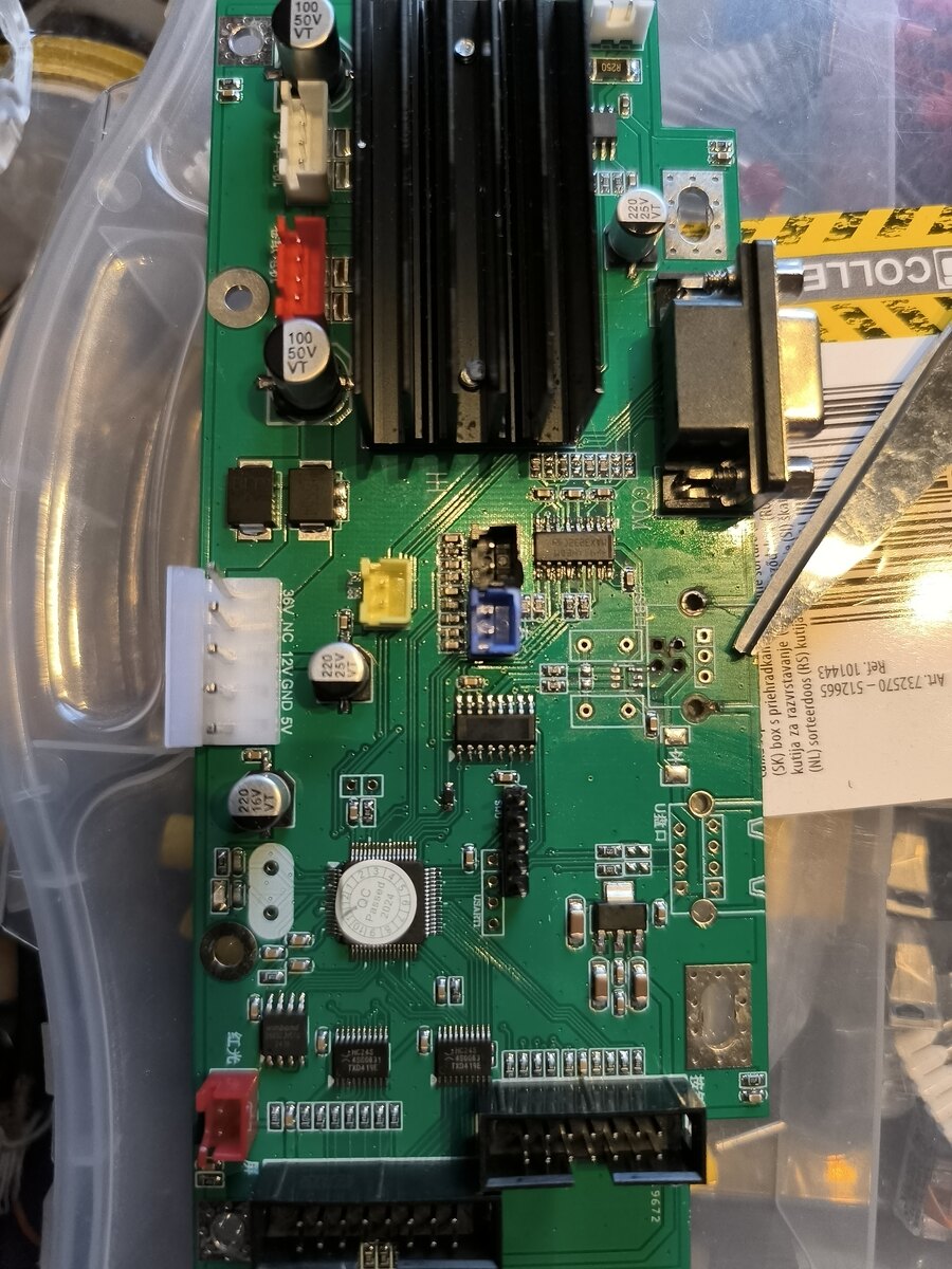

Hallo zusammen.
Ich wollte versuchen eine USB Buchse für Datenübertragung an einer
Platine für einen Vevor Cutting Plotter KI720 wechseln, der Vorgängern
hat daran schon gebastelt.... Beim Betrachten habe ich festgestellt das
wohl ein IC mit 6 Beinchen abgerissen ist, bzw. fehlt.
Ich habe keine Ersatzplatine gefunden wo man das sehen könnte um was es
sich handelt.
Hat jemand eine Idee?
Komme aus Krefeld und würde mich über Information/Unterstützung freuen.
Grüsse Guido

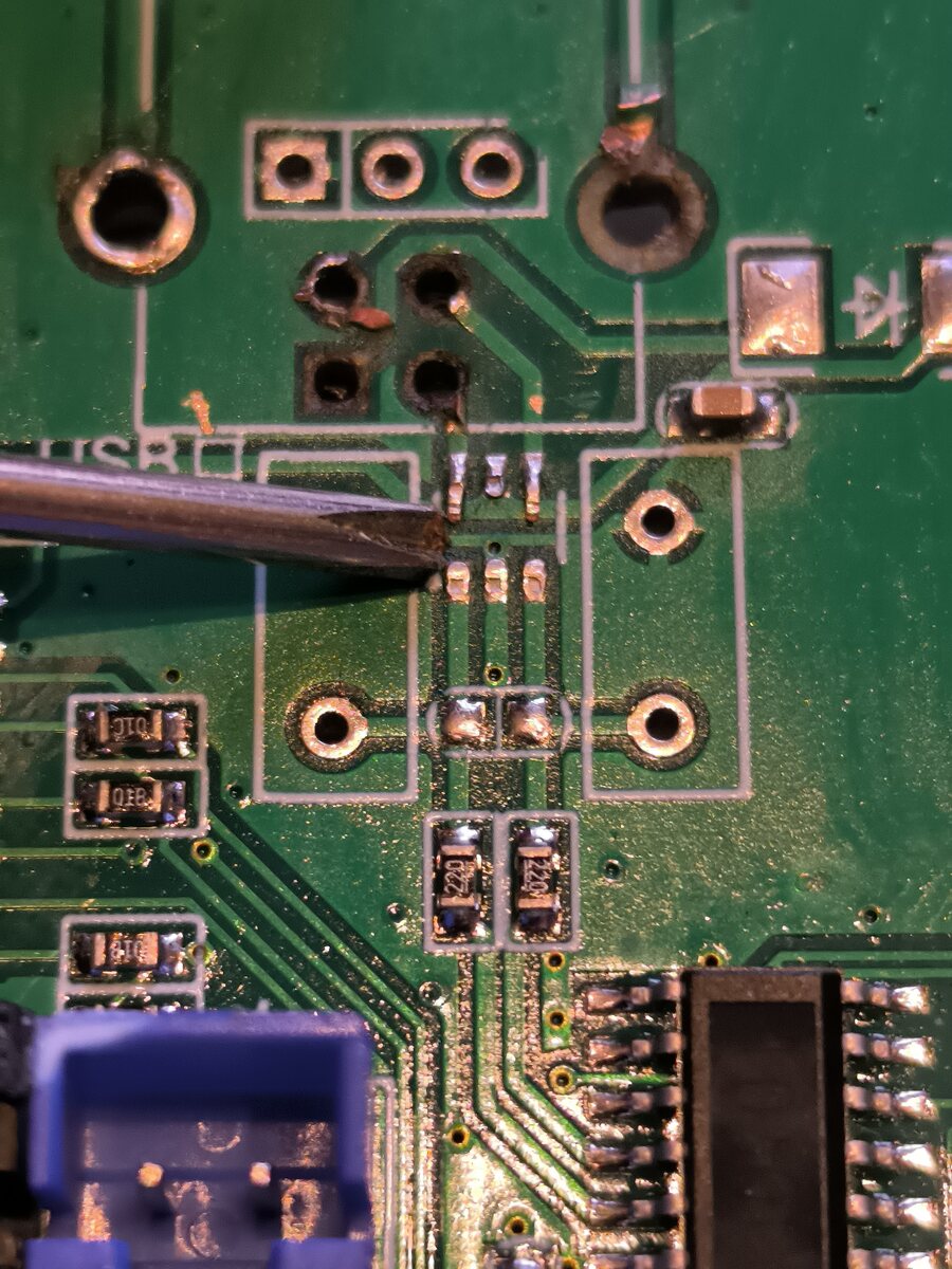

Sieht ja grausam aus.
Was da fehlt sind die ESD-Schutzdioden.
von Flip B. (frickelfreak)
ESD-diodenarray, so etwas wie USBLC6.  Vorher an schrottplatine
reparatur von leiterbahnen üben.
von Ron-Hardy G. (ron-hardy)
ESD Schutz, ähnlich dem hier

von Nemopuk (nemopuk)
Die Durchkontaktierungen und Augen der Löcher für die USB Buchse sind
heraus gerissen. Das müsste auch noch repariert werden.
Ich würde die Buchse weg lassen, durch ein Stück Kabel mit Stecker
ersetzen.

Na dann werde ich mir mal die Belegung rausssuchenfur den USB und ein
Kabel fest anlöten. Der ESD Chip ist bestellt, 10stk., ebenso
Heißluftlötkolben, bleifreies Lötzinn und Flussmittel.
Drückt mir die Daumen.
Danke für Eure Unterstützung.

Du weißt wo Pin 1 hingehört?
von Flunder (flunder)
Ich rate mal: D+ und D- kommen an je einen der 22Ω Widerstände, Masse an
das Lötauge mit den Thermals, wenn man die Anschlüsse innerhalb der
weissen Rechtecke nutzt, wo auf einem Bild die Schraubendreherspitze
drin liegt. Nur +5V wird man suchen müssen, denn die Rechtecke markieren
vermutlich Plätze für Kondonsatoren oder Überspannungsableiter nach
Masse. Wie die USB (vermutlich B) Buchse belegt ist, findet sich auf
pinouts.ru

Die 5V Usb werden scheinbar garnicht genutzt, da fehlt ja die Diode im
Bild.
