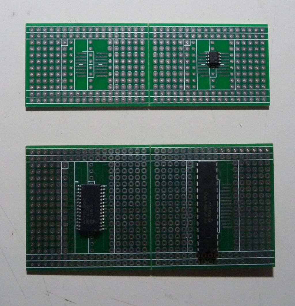

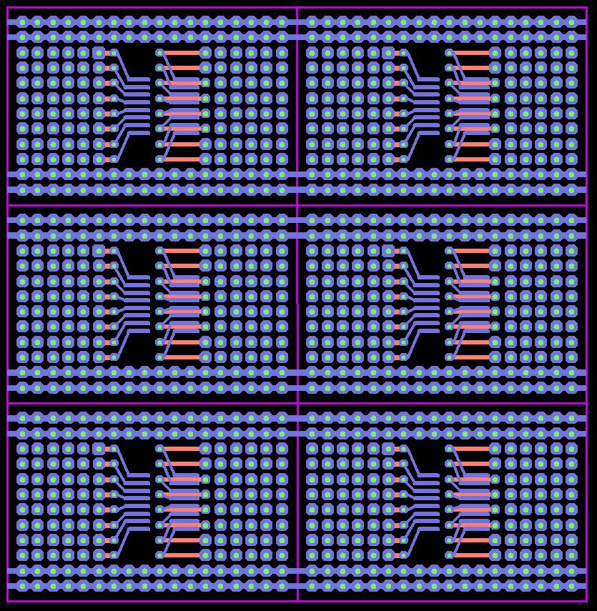

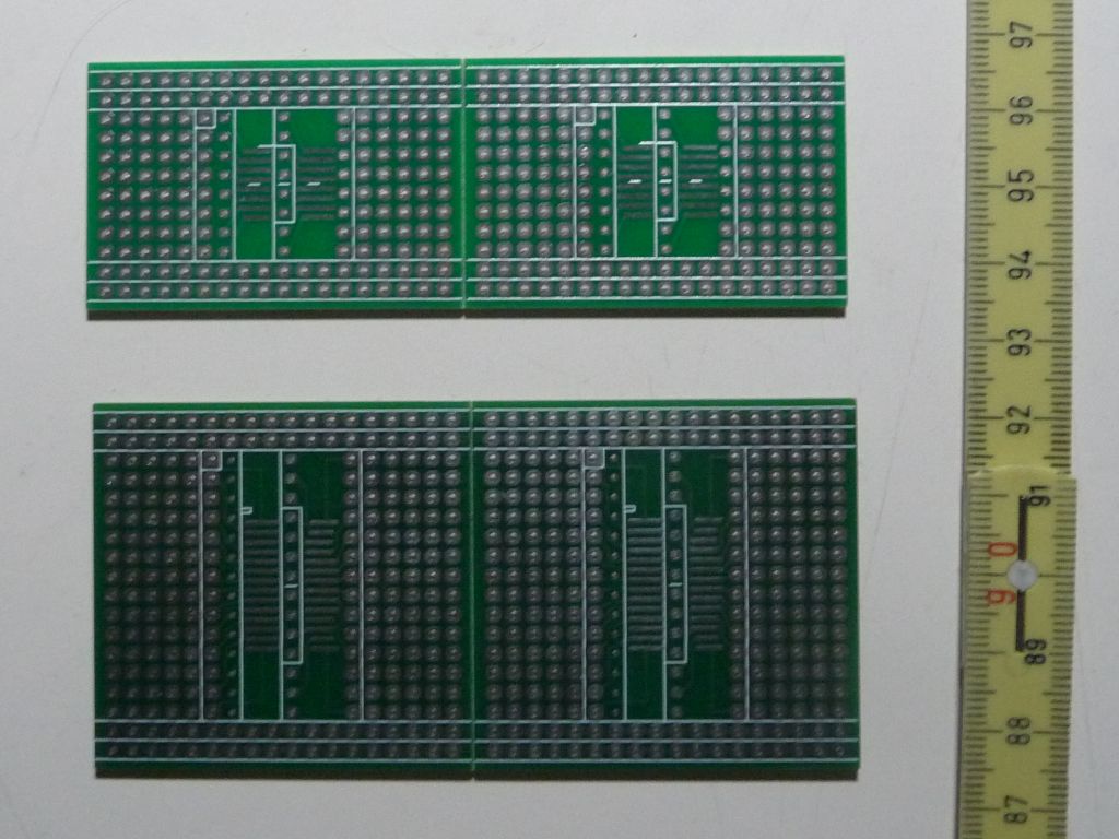

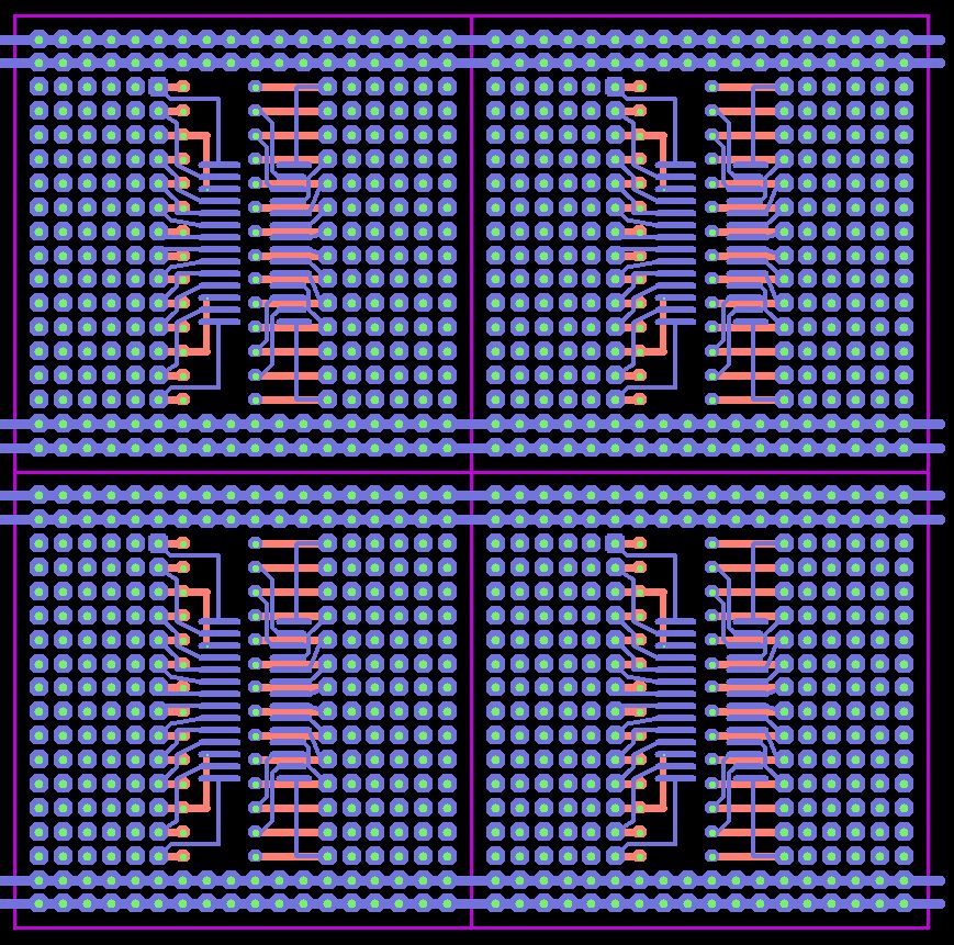

Kann man gut selbst machen, 2 Beispiele s. Bilder: die
korrespondierenden SOIC- und DIL-Anschlüsse sind entsprechend verbunden
mit der äussersten Reihe innerhalb der weissen Markierung. Oben und
unten je 2 durchgehende Reihen für VDD und GND. Je 6 bzw. 4 Platinen
passen gerade in 10x10 cm

Cool, sieht sehr interessant aus! Wo hast du das fertigen lassen und wie
lange dauert das? Mit Kicad entworfen? Was kostet es mit Versand?

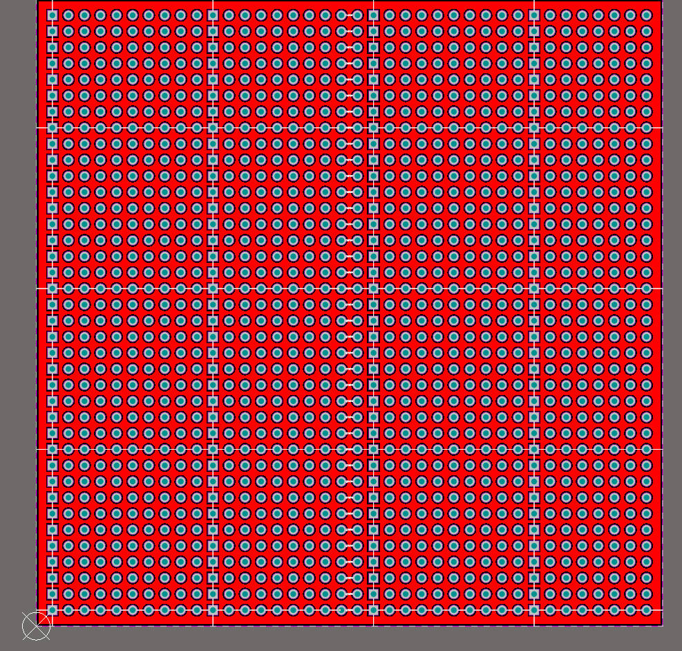

Wenn Du die da magst, kannst Du die Gerbers oder Altium haben.
Oben und oben ein isoliertes GND und VCC-Netz, Lötstopp und
durchkontaktiert. Für eine Handvoll Dollars für 10 Stk. bei
JLCpcb bist Du dabei.  100 * 100 mm.
Die haben nicht mal wegen der vielen Bohrungen gemault.
Eine Europakarte von Roth kostet mehr, ohne Lötstopp und
Durchkontaktierungen.

je 5 Platinen (10x10 cm) haben 2024 incl. Versand bei JLPCB um die 10
Euro gekostet. Ich hänge die Gerber-Dateien mal an.

Prima, Danke, sieht sehr gut aus, Danke auch für die Gerber Files!
Billiger bei der Qualität geht wirklich kaum noch.

Wenn man eine Einzelplatine von deinem Design betrachtet, könnte man
überlegen, so etwas (spiegel-)symmetrisch als halbe Platine
anzufertigen. dann könnte man unterschiedlich breite ICs mit dem
gleichen Beinabstand prima bedienen.
Wenn man dann die Randlöcher wie hier
https://upload.wikimedia.org/wikipedia/commons/8/81/18555_-_Arduino_Nano_RP2040_Connect_%28cropped%29.jpg
mit durchkontaktierten Halblöchern ausführen würde, könnte man das ganze
bequem auf die Kupferseite z.B. einer Streifenrasterplatine auflöten.
Zumindest die Flächen für SOIC sind auch für WideBody ausgelegt
https://www.mikrocontroller.net/attachment/681082/pcb2.jpg
