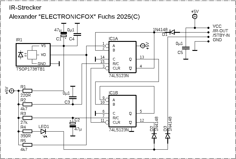

Ich hatte 3 TV-Geräte und eine HD-DVBS-Box welche folgende Symtome
zeigten:
- Zeitweise war das Gerät nicht steuerbar.
- Schaltete sich gern ohne Zutun ein oder aus.
- Änderte gern die Einstellungen während des Betriebs.
Nachdem schon Elkos im Netzteil, Softwareupdates und sogar der
IR-Empfänger ausgetauscht wurden in den Service-Werkstätten, landeten
die Geräte schließlich nach der Garantiezeit im Reparaturcafe.
Messungen ergabe seltsame Fehler im IR-Übertragungsprotokol. Manchmal
waren bei NEC die Signale zu kurz, Bei SONY sogar zeitweise etwas lang.
Die Geräte reagierten sogar auf manche LED-Spots in der Nähe des
IR-Empfängers.
So habe ich mit den 74LS123 experimentiert und siehe da, die Geräte
laufen nun Fehlerfrei. Der IR-Strecker tut gute Dienste. mit dem zweiten
Multivibrator konnte sogar eine Quittierungsanzeige realisiert, dafür
kann die STBY-LED herhalten. Betriebsspannung +5V, Signalleitungen 3,3
bis 5V möglich.
Habs auch mit RC5 und MOT-Code getestet. Obwohl es bei Technisat selten
Probleme gibt, habe ich auch eines deren Geräte damit getestet, was auch
sehr gut funktionierte.

von Stefan P. (form)
Die beiden CLR-Eingänge sind miteinander Verbunden aber hängen sonst
nirgendwo dran - Soll das so?

von Alex (mediafox_f)
nein die gehören an +5V.

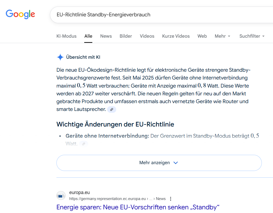

von Georg M. (g_m)
Alex schrieb:
> Die neuen Geräte verbrauchen teilweise schon 10W im Standby

Ansich ne gute Idee, denn manche IR-Codes sind dämlich designt und
prone-to-fail. Mein türkischer Telefunken-TV ist auch so ein Kandidat.
Öfters kommen falsche Tastenbedienungen an, mit fast leerer Batterie
steigert sich das dann noch.
Hast du eine ausführliche Beschreibung der Funktion der MFs-Mimik?
Diese TSOPs sind jedenfalls vielen fernöstlichen Empfängern überlegen!
von Manfred P. (pruckelfred)
Georg M. schrieb:
Google-KI-Dreck, gibt es das auch aus seriöser Quelle? G_Maps stellt
langjährig bekannte Adressen falsch dar, G_ fantasiert irgendwelchen
Mist per KI - das wird täglich schlimmer und übertrumpft Wikipedia, der
ich auch nur sehr begrenzt traue.
Ich bestreite nicht, dass die 10 Watt für Geräte "Baujahr 2020 bis 2022"
dummes Zeug sind. Ich bestreite auch die Forderungen der
Ökodesign-Richtlinie nicht, die seit min. 2009 gelten.
Interessant, dass nun auch eine 'Prüfstandserkennung' gilt, heise von
2023: https://heise.de/-8971101
