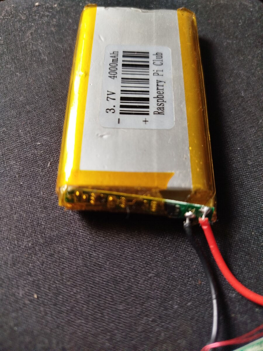

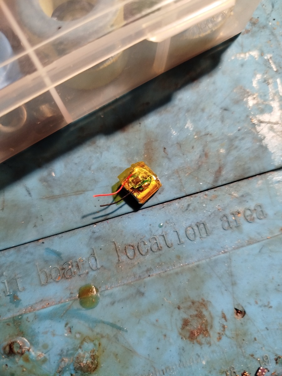

Michael B. schrieb:
> Hmm, bei mir lag die Platine immer eingewickelt an der Anschlussseite
> des Pouch,
Ach und das ist für dich nicht außen auf dem Beutel? Innen wäre für mich
tatsächlich im Beutel drinnen, also quasi eine zweite (elektrolytfreie)
Tasche oberhalb der dann innenliegenden Anschlussfahnen.
Mehrfach "umgeschlagen" war die bei mir allerdings nie, höchstens
einfach, Kapton drum, fertig.
Sofern das PCB überhaupt in den Rest eingeschlagen wird.(Bild!)

von J. T. (chaoskind)
Michael B. schrieb:
> Eigentlich enthalten Pozch-Zrllen ein internes Schutz-PCB und können
> nicht tiefentladen werden. Deine Beschreibung ist also merkwürdig.
Ein typischer Laberkopf mal wieder. An keinem meiner
Modellbau-Pouchzellenakkus ist ein internes Schutz-PCB verbaut.
Einige davon haben ein bauteilloses PCB, also ohne Schutzfunktionen, um
die einzelnen Pouches zu einem Pack zusammenzufassen. Aber ausserhalb
der Pouches. Von der Lage ähnlich wie bei Kilo-s's Bild, nur halt ohne
Bauteile.
Und ich habe auch schon Pouches aus defekten Packs geöffnet. Ausser
Folien und Chemie nix drin.
Ich will nicht sagen, dass es keine Pouches mit Schutz gibt, aber die
Regel sind sie nicht.
Bei Zellen mit niedrigeren strömen als Modellbau sind die "Bauteillosen"
Zellverbinder gegen den tiefenentladeschutz getauscht.
Beim E-Bike Pouch Akku waren es zb. auch nur Zellverbinder. Das Bild von
mir zeigt den Akku einer PI USV, das PCB an den Anschlussfahnen ist der
tiefenentladeschutz.
Die sind Quasi immer außen am Akku auch wenn die Mär was von "drinnen"
erzählt.
Bei 18650 sitzen sie tatsächlich (wenn angegeben ist das sie mit
Schutzschaltung sind!) im Zellbecher und man kann somit von "im Akku"
Sprechen.

J. T. schrieb:
> Liebes Ladegerät, bitte blase den Akku auf 250mBar auf
Hihihi, wenn man wüsste welche Zellen es betrifft könnte das bestimmt
steuerbar gemacht werden.
Michael B. schrieb:
> ich hab noch nie eine Pouch Zelle gesehen, bei der das PCB oben drauf
> dass, kann es geben, aber wohl selten.
Boom!
Hier, extra von der ollen versifften zerlegematte, ich hab einen
gefunden.
In Ear Kopfhörer!
Hab aber auch bereits welche gesehen das ist das wohl Bestandteil des
DSP PCB und nicht auf dem Akku separat. Möglich das dies sogar
Bestandteil des DSP selbst ist, hab gerade im sammelbeutel nachgeschaut,
zusätzliche Komponenten die drauf hindeutet sind auf den "Musikalischen
Ohropax" PCB nicht drauf.
