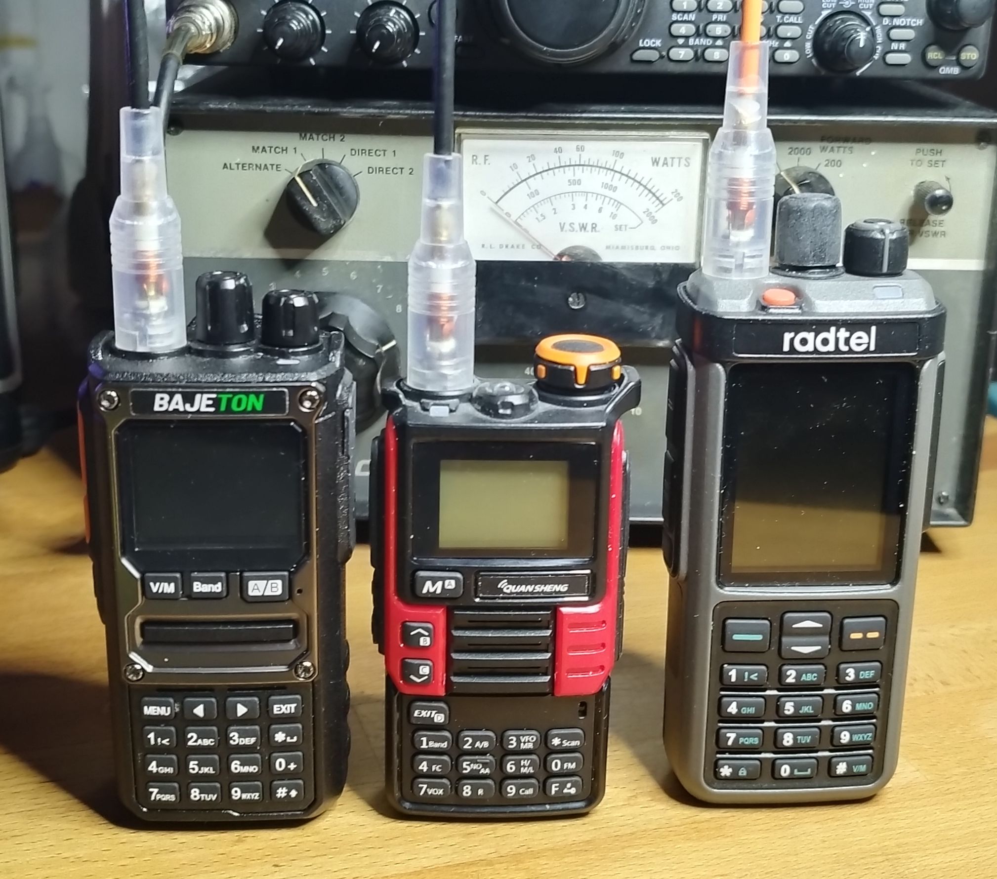

Ob das bei den Radtel  Quanscheng  BajeTon handy verwendeten Beken
chips so geht weiss ich nicht. Man müsste das den dortigen DIY firmware
schreibern vorschlagen.
Wäre doch schön, eine nativ FT8 sendefähiges $25 handy :)

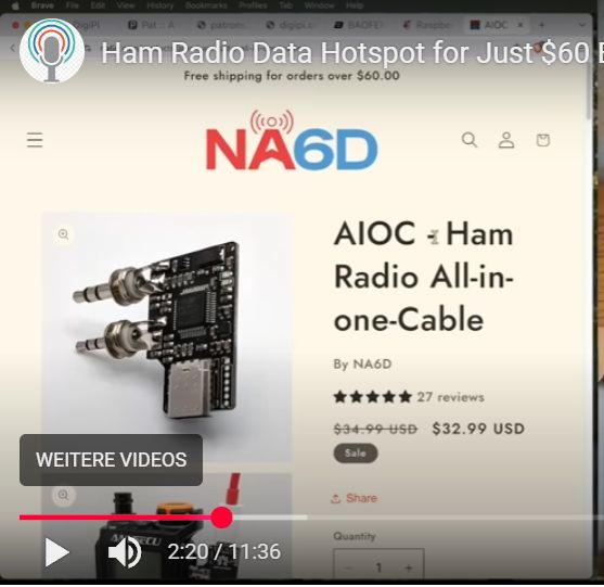

von Jens B. (sio2)
Angeblich geht das ganze rein über Audio, nennt sich DigiPi.
Allerdings Frage ich mich wie das gehen soll, ft8 auf FM via Audio.
https://afu-base.de/2025/10/12/digipi-digital-funken-fuer-60-e/

Diese handys (mit dem beken chip) können mit der richtigen firmware SSB
empfang, aber nicht SSB senden.
Das senden könnte mit dem "AIO cable" gemacht werden, durch schnelles
umstellen der TX frequenz ?
Oder es ist beschiss, es wird einfach audio über FM übertragen, wie z.b.
bei CB SSTV üblich. Macht null sinn FT8 audio über FM zu übertragen,
aber wenn es geld bringt ....

Denke die ganze Bajeton + Radtel + Quansheng brigade ist praktisch open
source, man verwendet nicht die herstellerfirmware sondern eines der
opensource alternativprojekte die dann von den herstellern übernommen
wurde.
Wenn man den firmware-schreibern FT8 näherbringt und die hersteller dazu
bringt zumindest einen HF TX oberwellenfilter reinzumachen hat man ein
FT8 taugliches Rx & Tx handy für 30 eur.

Nur letzteres. Den Billigfunken ist der BK4819 oder BK4829 gemeinsam,
das ist ein relativ einfacher FM-Transceiver. TX bei AM und SSB *geht
nicht*, auch nicht mit Hardware-Mods.
Hadmut F. schrieb:
> Ich vermute ja. Wenn man mit firmware upgrade auch SSB empfangen kann
> muss das SDR sein.
Bitte schau dir das Datasheet zu obigem Chip an. Der kann wirklich nur
FM.
Auch wenn man softwaremaessig auf den ARM-Kernen etwas billiges Decoding
im Sinne von SDR machen kann (FSK wie FT8 ist kein Problem) ist das
alles weit von SDR entfernt.
Mhm... das Datenblatt des BK4829 (die abgespeckte Version, die Google
schnell findet, ohne Registerbeschreibung) sagt er braucht 0,3ms um eine
Sendefrequenz einzustellen. <3kHz, sagen wir mal 1kHz sollte also
beliebige FM möglich sein... wenn der µC der das Ding steuert die
richtigen Daten schickt (incl was SSB ähnlichem) . Nur fehlt dem µC das
Mic, das ist ja am BK4829 ....      FT8 sollte drin sein (um wieder
etwas Ontopic zu sein ;) )
