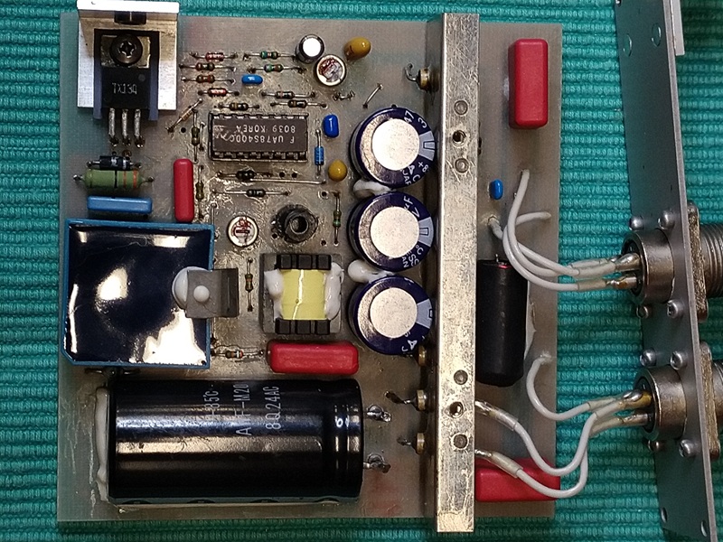

Ich habe hier ein Anti-Collision-Light ACL 1000 aus einem Segelflieger.
Der Schaltregler für Spannung der Blitzlampe ist mit einem 78S40
realisiert worden. Das Gerät ist ca. 30 Jahre alt und funktioniert nicht
so wie es soll. Es sollte eine Blinkfrequenz von 50-70 Blitzen pro
Minute einstellbar sein. Es blitzt aber nur ungefähr alle 10 Sekunden.
Der Blitzelko C20 wird zu langsam aufgeladen, ich habe am Elko die
Spannung gemessen. Und es dauert die 10 Sekunden, dann hat der Elko eine
Spannung von ca. 250 Volt und die Lampe blitzt. Was ich noch gemessen
habe ist die Versorgungsspannung von 8,2 Volt die mittels D2 erzeugt
wird und auch die Referenzspannung von 1,22 Volt die direkt vom 78S40
kommt.

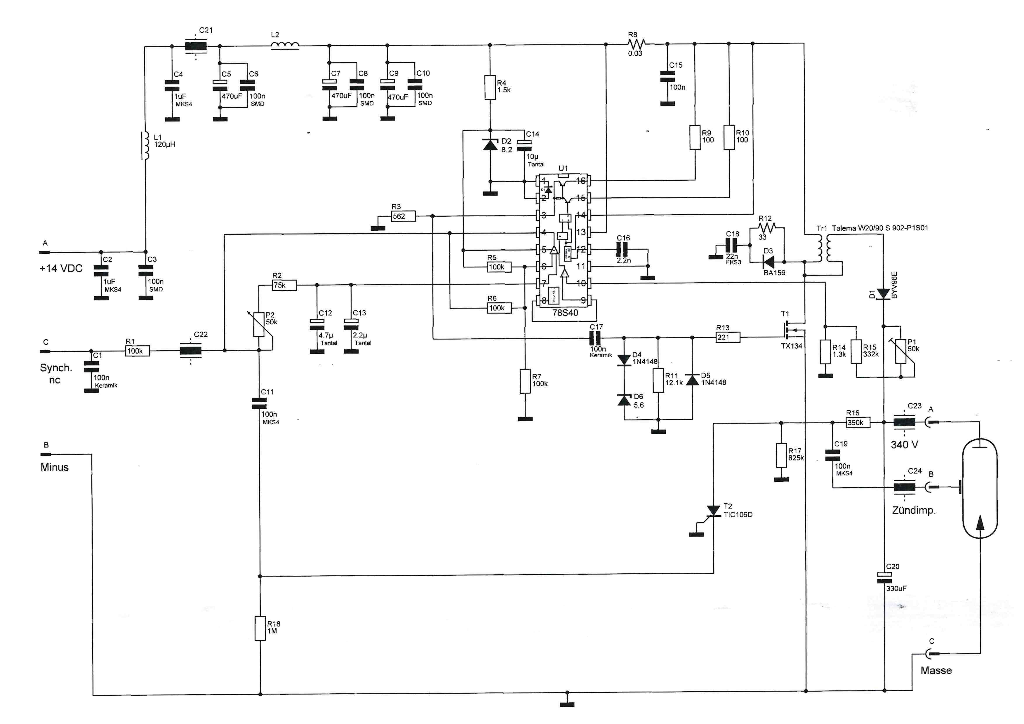

Was ich nicht verstehe ist die Schaltung des Thyristors T2, dieser ist
für den Zündimpuls zuständig. Da aber das Gate an Masse liegt muss es
sich dabei wohl um eine Schaltung handeln bei der der Thyristor über
Kopf zündet!? Ist so etwas gebräuchlich?
An dem Synch.-Anschluss auf der linken Seite ist nichts angeschlossen,
dieser dient laut Anleitung dazu zwei Blitzlampen synchron oder im
Gegentakt laufen zu lassen.
Den Schaltplan habe ich selbst anhand der Platine gezeichnet, da ich
keine weiteren Unterlagen zur Verfügung hatte.

von Frank O. (frank_o)
Was ist das für ein Bauteil C21? Das Schaltbild ist mir völlig
unbekannt.
Gibt es ein paar Male in diesem Schaltplan.
Pauschal würde ich meinen, dass das die Leitungskapazität sein soll.
Wie geschrieben, diese Schaltbild kenne ich nicht.

von Soul E. (soul_eye)
> unbekannt.
Künstliche Leitungskapazität. Das sind Durchführungskondensatoren. Diese
Keramikrohre, die in dem Alublock stecken und wo die Drähte durchgehen.
In dem Schaltplan gehört an die Außenlage eigentlich noch ein
Massezeichen.
Die Schaltung sitzt in einem geschlossenen Metallgehäuse, wo die
Aluschiene eine Wand bildet.
Wenn der Schaltregler grundsätzlich läuft, aber keine Leistung bringt,
würde ich auch als erstes die Elkos kontrollieren. Insbesondere den
Blitzelko. Da muss ein schaltfester rein, der für Pulsentladung gedacht
ist. Ein normaler reicht zum Testen (es blitzt ja nur 1x pro Sekunde,
kein Stroboskop), wird aber irgendwann breit sein.

Bist Du mit der Belegung des TIC106 sicher? Bei Tyristoren ist die
Pinbelegung meist KAG - von vorne gesehen)

Leider stimmt die Belegung vom TIC 106, habe ich mindestens 10x geprüft
weil ich es selbst nicht glauben wollte. Wie der Ablauf des
Zündvorganges statt findet erschließt sich mir gar nicht.

Dein Schaltplan hat sicherlich mehrere Fehler.

Allerdings meine ich das mein Schaltplan keine Fehler hat, ich habe den
zigmal geprüft und auf der Platine durchgeklingelt.

von Mario M. (thelonging)
Der Thyristor steuert einen Zündtrafo an, dessen Hochspannungsspule über
die Zündelektrode die Blitzröhre zündet.

Stell doch mal bitte hochauflösende Bilder von Vorder- UND Rückseite der
Platine zur Verfügung.

von Marci W. (Gast)
Hmmm, ich sehe im Schaltplan keinen Zündübertrager an der Zündelektrode.
Tr1 ist ja wohl zum Erzeugen der Brennspannung da. Zusätzlich braucht es
noch einen Übertrager, um eine hohe Zündspannung an die Zündelektrode zu
bringen.
Normalerweise wird durch den Thyristor ein Kondensator entladen und
dadurch in der Zündspule der Spannungsimpuls erzeugt.
Und die Kathode des TIC106 am 1MOhm-Widerstand, und die Kathode auf
Masse, alles etwas seltsam...

Was ist der schwarze Zylinder rechts vom Blech? Evtl. ist der kleine
gelb umwickelte Übertrager der Zündtrafo. Aber normalerweise sind das
recht kleine Bauteile.

von Mark S. (voltwide)
Nö, so eine Xenon Birne braucht ca 15kV Zündimpuls auf der
Triggerelektrode, und dazu gab es normalerweise eine
Thyristor-getriebenen Zündimpulsübertrager.
Das fehlt in Deiner Schaltung vollständig.
78S40 mei - ist das Teil alt!
-> Hinz rulez, ob Du ihn nun magst oder auch nicht!
Der kann nach diesem Schaltplan überhaupt nicht zünden.
So wie der Thyristor gezeichnet ist - sicher nicht!
Marci W. schrieb:
> Evtl. ist der kleine gelb umwickelte Übertrager der Zündtrafo.
Genau so ist es. Der Wandlertrafo ist der vergossene Ringkern in der
blauen Box, daran angeklebt ist der Thyristor und der Übertrager mit
EE-Kern ist der Zündtrafo.
von Wolfgang S. (angelusnoctis)
Der sogenannte Ringkern in der blauen Box ist im Schaltplan als TR1
ersichtlich. Für mich ist das eher der Wandlertrafo. Der sogenannte
Übertrager mit EE-Kern ist im Schaltplan als L2 (nicht ganz richtig
gezeichnet) vorhanden. L2 hat auf jeder Seite 3 Anschlüsse die gebrückt
sind. Eventuell Filterspule zur Störunterdrückung?
Fakt ist, das der Thyristor zündet wenn die Lampe blitzt, wie das
funktioniert kann ich nicht sagen. Denn ohne Thyristor blitzt die Lampe
gar nicht.
Was eventuell sein, die Blitzlampe selbst ist in einem Gehäuse eingebaut
und vergossen, eventuell sitzt darin noch der Zündübertrager. Kann ich
allerdings ohne die Lampe kaputt zu machen nicht sehen.
Marci W. schrieb:
> Nachtrag:
Das ist eine Spule, im Schaltplan als L1 bezeichnet.

Nachtrag:
Was ich nicht wissen kann, ob die Schaltung jemals funktioniert hat.
Soviel ich weiß war die Schaltung von Anfang an in einem Flieger
eingebaut, dieser stand mindestens 30 Jahre in der Halle ohne benutzt zu
werden. Die Potis waren zwar eingestellt und auch mit Sicherungslack
gesichert aber das ist keine Garantie. Ich könnte, wenn es Sinn macht,
den Thyristor drehen. Dann wäre die Kathode an Masse und das Gate wäre
zwischen C11 und R18. Das würde bedeuten der Thyristor wäre falsch
bestückt gewesen, eher unwahrscheinlich glaube ich. Aber vorher würde
ich mir dann noch Ersatz besorgen.
von Michael B. (laberkopp)
Welches Rechtecksignal liefert denn Pin 4 des 78S40, alle 10 Sekunden
oder einstellbar schneller ?
Gezündet wird der Thyristor bei der fallenden Flanke dieses
Schmitt-Oszillators, der die Kathode des Thyristors, statt dass die über
R18 an Masse liegt, über C11 einen negativen Impuls kriegt (wird wegen
Thyristor nur -1V sein, könnte ohne Thyristor aber mehr sein.
Wenn der Blitzelko nicht weit genug aufgeladen ist, zündet die Röhre
halt trotz Zündimpuls nicht.
Langsames Aufladen kann an hohem Leckstrom des Blitzelkos liegen, an
ungeeigneter Diode (na ja, wird Original sein) oder an schwacher
Stromversorgung also ausgetrockneter Pufferelkos am Eingang.

Der Zündpuls wird über den Trennkondensator C19 eingekoppelt. Der
Thyristor ist falsch gezeichnet, die Kathode gehört an Masse und das
Steuersignal ans Gate.

Der Widerstand zwischen B und C am Lampenanschluss beträgt 1 Ohm,
zwischen B und A unendlich ebenso zwischen A und C. Somit ist
anscheinend im Lampengehäuse der Zündtrafo eingebaut.
Ich muss dich enttäuschen, der Thyristor ist so eingebaut wie ich ihn
eingezeichnet habe.

von Torsten B. (butterbrotstern)
Netterweise funktionieren die TIC auch mit vertauschtem Gate / Kathode.
Die Verbindung ist intern eh niederohmig. Der Zündimpuls-Generator ist
ein Relaxationsoszillator aka Kippschwinger.
https://de.wikipedia.org/wiki/Oszillatorschaltung#Relaxationsoszillator
https://de.wikipedia.org/wiki/Kippschwinger

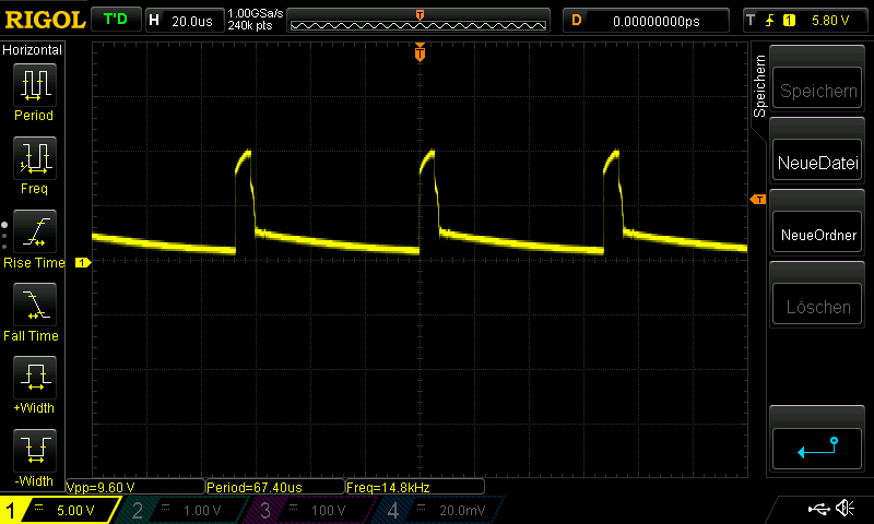

Kurt A. schrieb:
> Da müsste die Leitung für die Zündung dicker isoliert sein.
Deswegen ist der Zündtrafo wohl im Gehäuse der Blitzlampe, zumal die
Leitung von der Platine zur Blitzlampe 4m lang ist. Und alle drei Adern
in einem gemeinsamen Kabel sind.
Anbei zwei Oszillogramme, einmal an Pin 3 vom 78S40 und einmal am Pin 4.
Sorry
Das Bild vom Pin 4 wird leider nicht angezeigt. Darauf ist ein Rechteck
mit 1,09 Hz und 7,8 Volt zu sehen. Das Ansteuersignal für den Thyristor.
Die Pulse im Oszillogramm Pin3 sind ja relativ kurz mit 6µs von 67,4µs
(14,8kHz). Grund könnte auch ein schwacher C15 (100nF) oder hoher R8
(0,33R) sein, der den Current Sense zu früh ansprechen läßt. eine
Messung am Drain des T1 (TX134) ggf. mit einer 100:1-Probe würde einiges
klären.  Ich verstehe nicht, warum der TO Wolfgang sich alles "aus der
Nase ziehen" läßt.
Den TIC106 habe ich auf dem Foto erst nicht bemerkt. Ist die Kühlfahne
umgebogen? Der TX134 ist ja auf dem Kühlkörper gut zu sehen.
Ja, das Teil mit der umgebogenen Kühlfahne ist der TIC106D an dem blauen
Trafo.
Von welchem Hersteller ist der TX134? Ich kann die Aufschrift auf dem
Foto kaum lesen. Mit "TX134 datasheet" finde ich nur Trafos von pulse.
Es gab einen TIP34 pnp-Transistor von TI, auch ein Gehäuse der Art, aber
nur 40V UCEmax.

sorry das ich mich erst jetzt wieder melde.
Um einige Fragen zu beantworten.
Die Stromaufnahme der Schaltung beträgt 450 mA, ist aber mit 2 Ampere
bei 14 Volt angegeben. Das trifft dann wohl zu wenn die Blitzferquenz
bei den 60/Minute liegt, die aber jetzt nicht erreicht werden, sondern
nur ca. 6/Minute.
Der Blitzelko hat eine gemesssene Kapazität von 310uF und einen ESR von
0,06 Ohm bei 1kHz, einen Leckstrom konnte ich nicht feststellen. Zu
Testzwecken habe ich einen anderen Elko mit 350uF und 400V eingebaut
ohne Veränderung. Zu den 470uF Elkos habe ich probeweise zusätzlich
470uF parallel geschaltet ohne das sich etwas geändert hat. Die Dioden
D3 und D1 habe ich mit einem Diodentester überprüft. C18 weist auch
keinen Fehler auf. Poti P1 habe ich probeweise getauscht ohne Erfolg.
Den Schaltregler 78S40 hatte ich zu Anfang schon einmal erfolglos
getauscht. Die Widerstandswerte im Schaltplan stimmen alle, die hatte
ich zur Erstellung desselben zuerst ausgemessen.
Eine erhebliche Erwärmung konnte ich nur an TR1 und T1 feststellen.
Wobei der kleine Kühlkörper an T1 normalerweise noch am Alugehäuse
befestigt ist.
Alle anderen Bauteile erwärmen sich nicht. Leider konnte ich zu TR1
keinerlei Informationen finden, eventuell hat dieser einen
Windungsschluss?
Anbei noch ein Bild von der Rückseite der Platine.
Zur Info - ich antworte erst in ca. einer Woche wieder auf den Beitrag.
> Eine erhebliche Erwärmung konnte ich nur an TR1 ... feststellen
Autsch.
Der sollte nicht bevorzugt warm werden.
> eventuell hat dieser einen Windungsschluss?
Könnte so sein.
Dass der komplett vergossene TR1 defekt ist, kann ich kaum glauben.

Wolfgang, kannst Du bitte mehr gute scharfe Fotos posten, z.B. auf denen
man die Bezeichnung des Thyristors und des Blitzelkos (von oben) sehen
kann.
Hinz: wie heißt der C-Hersteller (siehe letztes Foto von der
Platinenunterseite)? Marum? Manum?
Auf der Platine sind folgende Schriftzeichen zu entdecken:
ACL1000 28.01.86  LS4023A  AUD RW (ACL 1000  28. 01. 86  LS 4023A)
scheinbar gab es auch ACL500 und ACL800
In Österreich repariert Anton Fellner die Platine professionell:
www.avionic-dittel.at/catalog/product_info.php?cPath=38&products_id=141
von dort stammt auch das Gehäusefoto des ACL1500
https://www.avionic-dittel.at/catalog/images/acl1500.JPG
