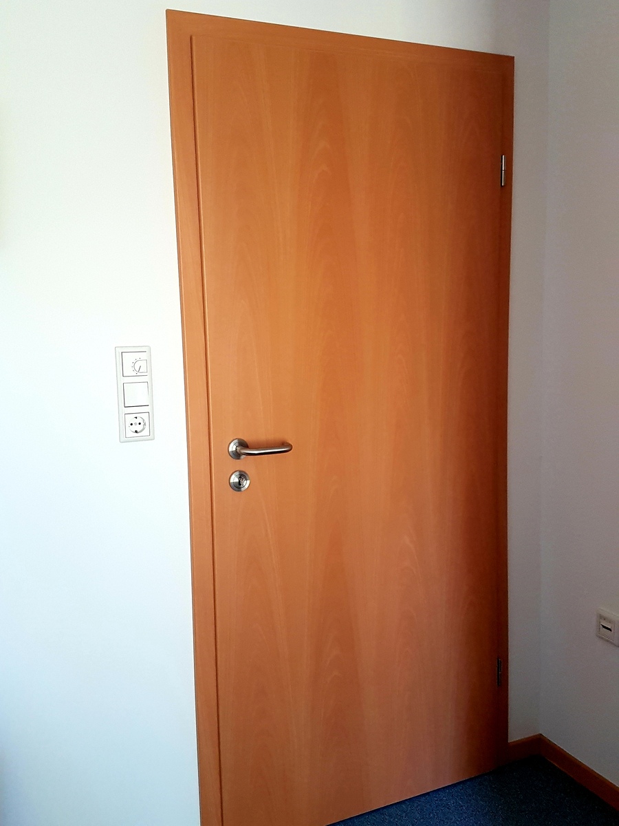

Ich möchte eine Tür-Zuzieh-ohne-Klinken-Erkennung bauen.
Hintergrund
Ich bin der Meinung, dass eine Türklinke beim Schließen der Tür betätigt
(geklingt) und die Tür nicht einfach zugezogen werden sollte. Das
handhaben meine Kinder leider anders. Die Tür wird zugezogen oder
zugeworfen. Deshalb ermahne ich sie regelmäßig. Ich bin davon genervt,
sie sind von meinem Ermahnen genervt. Deshalb habe ich die Idee, dass
eine Türelektronik eine falsche Handhabung mit einem Piep quittieren
könnte.
Natürlich kann man über Erziehung etc. diskutieren, aber das würde ich
hier gerne vermeiden und mich auf die Technik beschränken.
Deshalb würde ich gerne ein Brainstorming über mögliche Realisierungen
machen.
Bisherige Ideen
* Akustische Erkennung - Unterscheidung zwischen Lärm und UseCase
erscheint aufwändig
* Elektrische Sensoren zur​ Erkennung von Drehbewegung von Türklinke und
elektronische Kontakt am Schnapper
* Beschleunigungs-Gier-Sensor am/im Türgriff
Oder gibt es so etwas schon oder etwas ähnliches, was man dafür nutzen
kann?
Welche Ideen habt ihr dazu?

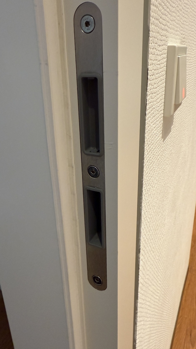

Schließblech manipulieren, so daß der Schnapper dagegenstößt, statt dran
entlangzugleiten. Dann knallt es, wenn man die Tür zuzieht, aber sie
geht nicht zu.
Alternative: Schlosskasten ausbauen, Schnapper verändern (so daß die
Schräge, an der er am Schließblech entlanggleiten soll, keine mehr ist).
Effekt ist derselbe: Tür knallt und geht nicht zu.

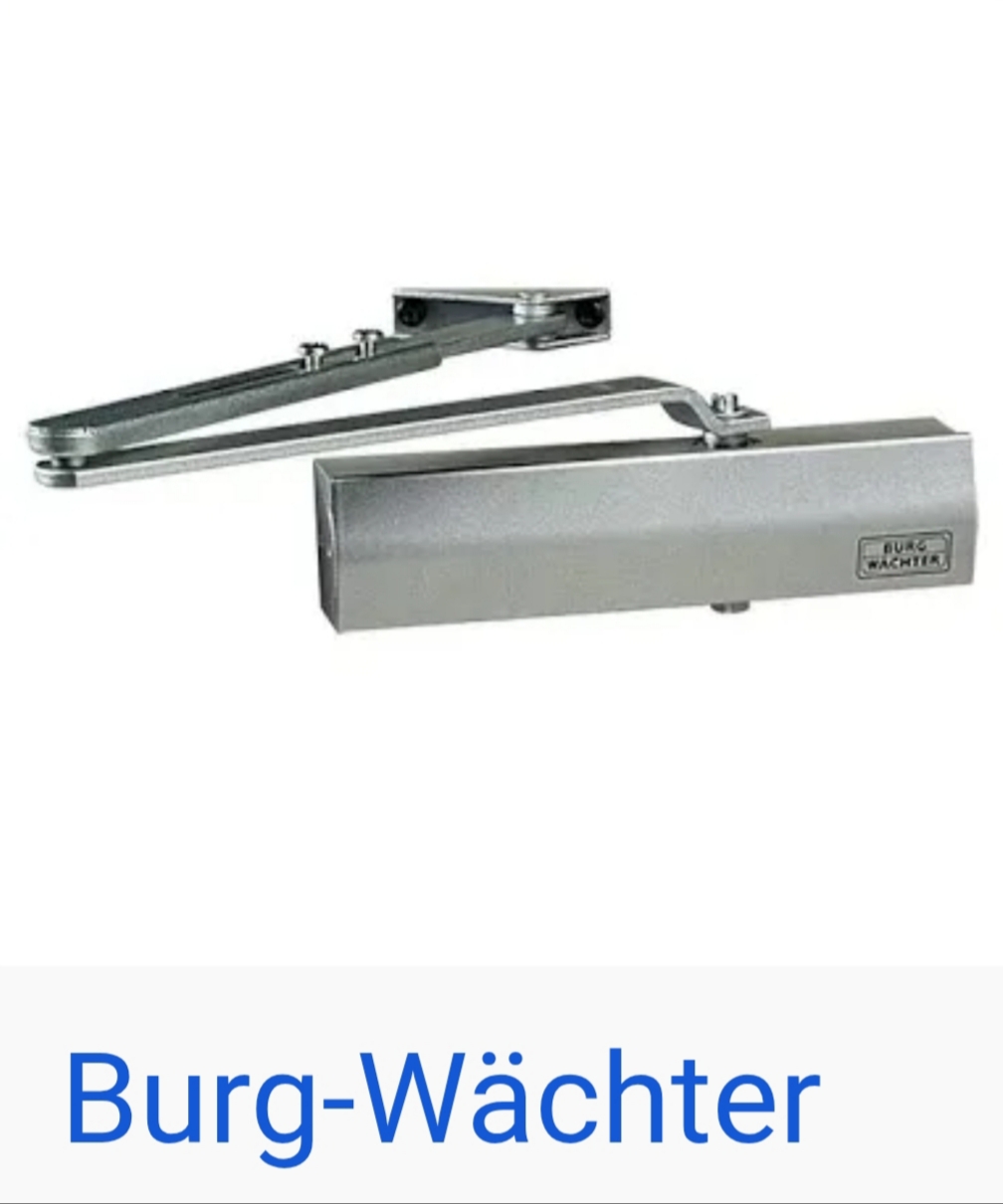

von Denis G. (denis)
Türschließer nachrüsten ...

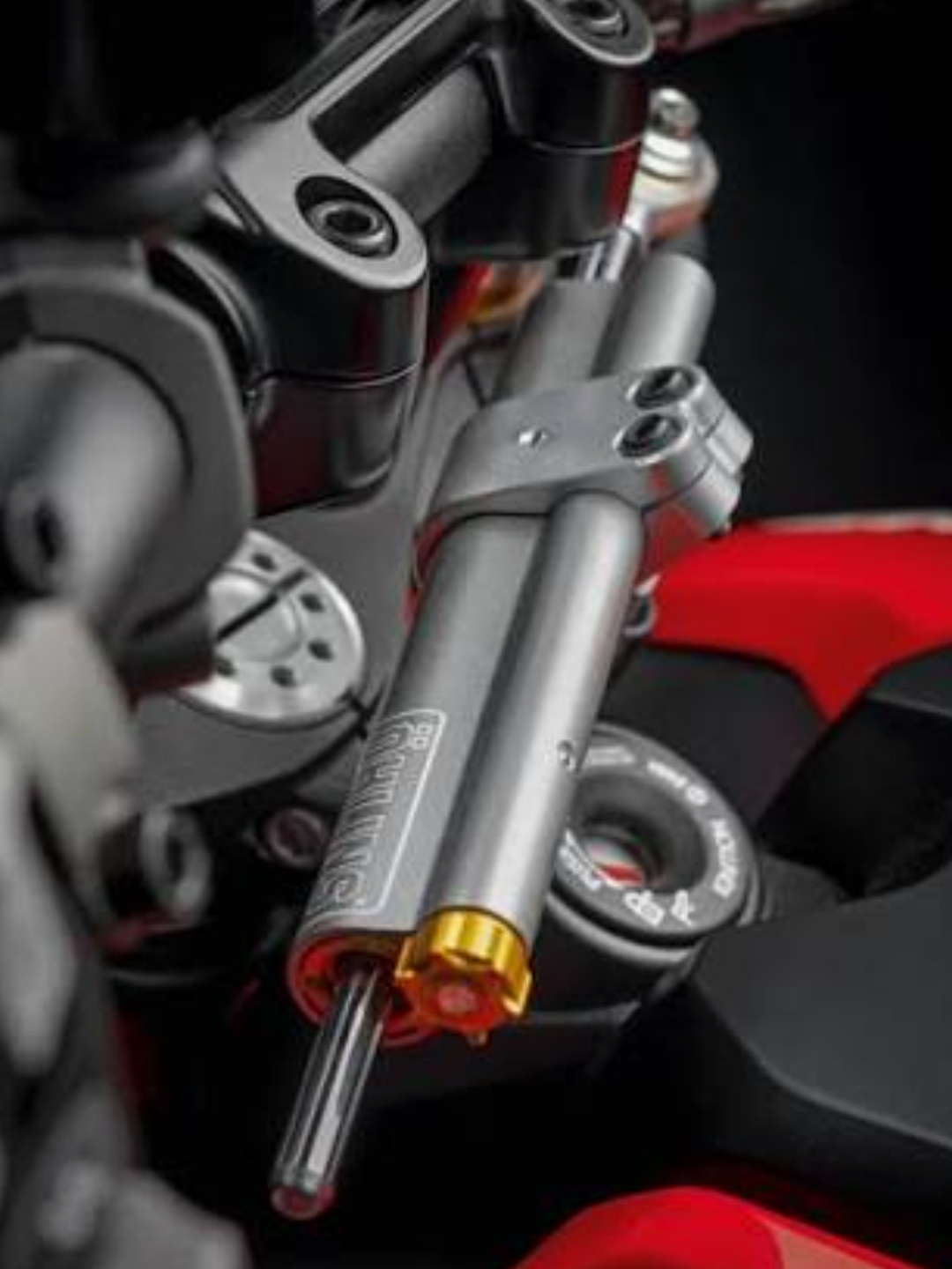

von Marcel V. (mavin)
Man könnte einen Öhlins Lenkungsdämpfer von einer Ducati Monster oben an
die Tür montieren, dann muss die Tür zwangsläufig von Hand langsam und
leise zugezogen werden. Das geht dann
konstruktionsbedingt schon nicht mehr schnell, weil der Lenkungsdämpfer
die hohen Geschwindigkeiten verhindert!
Ob dann zusätzlich noch die Klinke runtergedrückt wird oder nicht, ist
im Prinzip egal, weil die Schräge am Schnapper extra für ein Zuziehen
konstruiert wurde. Die Hauptsache ist, dass die Tür im Ergebnis nur noch
leise zugezogen werden kann!

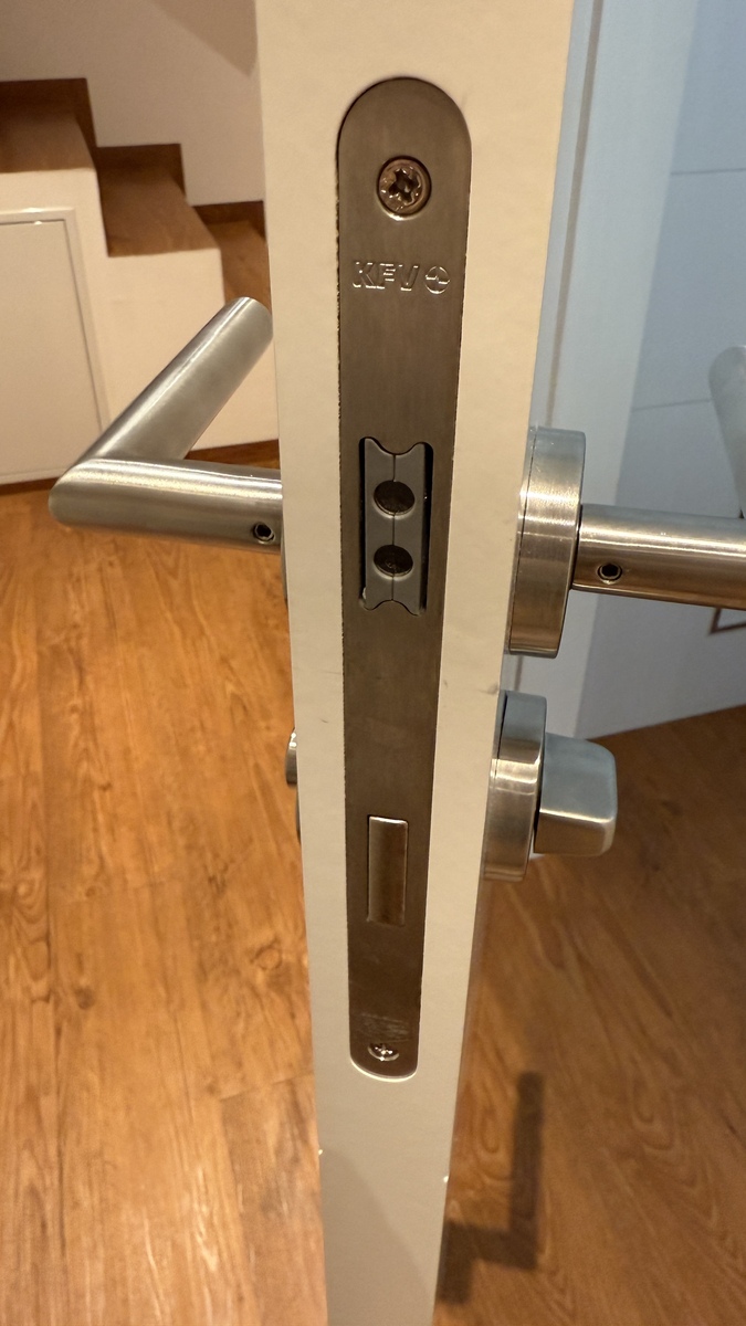

von Matthias B. (turboholics)
Hi!
Es gibt Schlosskästen, die automatisch den Schnapper zurückdrücken.
Komme nur grad nicht auf die Bezeichnung.

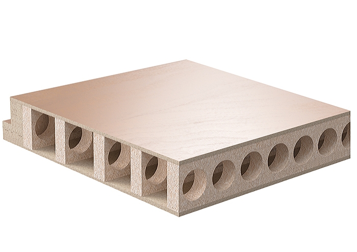

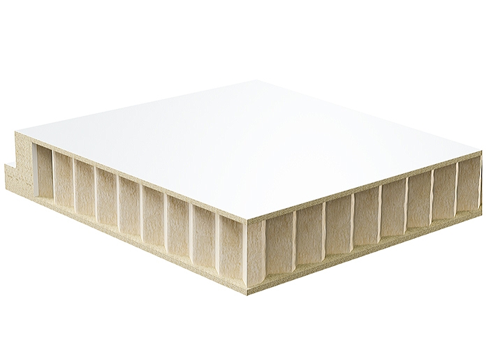

Ich habe gerade mal im Selbstversuch versucht die Zimmertür zuzuknallen.
Das ist mir nicht gelungen! Erst wenn ich das Fenster auf Kipp geöffnet
habe, dann geht es plötzlich ganz leicht, aber bei geschlossenem Fenster
muss man schon kräftig gegen die Tür treten, damit sie zuknallt!
Das liegt eben daran, dass die Türen heute so leicht sind, dass sie kaum
noch Schwungmasse haben. Die Türen bestehen ja nur noch aus Pappe, oder
gelochten Spanplattenleisten mit einer Laminatschicht mit aufgedruckter
Holzoptik.
Die Schallisolierung von Raum zu Raum ist somit ebenfalls gleich Null!

Randbemerkung: Gegen leises Zuziehen (der Flurtür) habe ich keine
Einwände...
Ob eine solche Elektronik den gewünschten Effekt hat, ist natürlich
fraglich... Aber mich reizt vor allem auch die technische
Herausforderung - wieder mal ein Bastelprojekt.
Vielen Dank für eure Beiträge.
Die beiden folgenden Ideen werde ich nochmal weiterdurchdenken und
ausprobieren:
Henrik V. schrieb:
> Zwei kleine isolierte Kontakte auf dem Schließblech, die von der Falle
> überbrückt werden
Harald A. schrieb:
> Mit zwei Magneten oder Marken die Zuschnappzeit messen. Ist die Zeit
> unter x war es die Feder beim Zuschnappen, bei Zeit über x die
> Handbetätigung.

Jörg R. schrieb:
> Dann mach was sinnvolles.

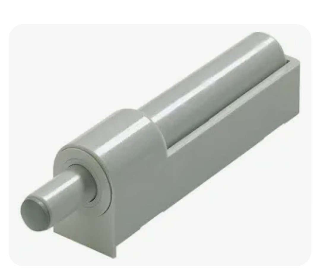

Als sportliche Herausforderung könnte man dennoch zumindest einen
Schaltplan austüfteln. Selbst wenn man das Gerät hinterher nicht
wirklich aufbauen wird.
In der Praxis wird man eher einen unauffälligen Möbeltürdämpfer am
Türrahmen montieren. Der trägt nicht so stark auf, wie ein wuchtiger
hydraulischer Haustürdämpfer von Burgwächter mit ausladender
Hebelmechanik.
Zumal die hydraulischen Haustürdämpfer die unangenehme Eigenschaft
haben, kurz vor dem Schließen der Tür, ihr noch einen ordentlichen
Schwupps mitzugeben, damit sie auch tatsächlich den Schnapperwiderstand
überwindet und sicher schließt.

von Thomas R. (thomasr)
Nochmals: einfach gegen ein Magnetfallenschloß tauschen, dann ist Ruhe.
Kostet von namhaften Herstellern weniger als €50 und kann auch von
Fast-Laien eingebaut werden.
Die Merkmale und Vorteile im Überblick:
Keine Lappenschließbleche notwendig
    ansprechende Optik im Rahmen
    geringerer Montageaufwand
    keine vorstehenden Teile im geöffneten Zustand
    schönes Design
    Auslösung der Falle durch magnetisches Feld
    geräuscharmes Schließen der Tür !!!!!!!!!!!!!!!!!!!!!!!!!!!!!!!
    Vorschlagen der Falle gegen den Rahmen ausgeschlossen
    kein Verschleiß
    Wartungsfrei und leichtgängig
    kein Nachfetten notwendig
Wikipedia findet zu "Magnetfalle" irgendwelche atomaren Dinge, in denen
Atome eingesperrt werden.
https://de.wikipedia.org/wiki/Atom-Chip
https://de.wikipedia.org/wiki/Landauer-Prinzip#Experimentell
https://de.wikipedia.org/wiki/Evaporative_K%C3%BChlung
aber es gibt natürlich auch das Schloss:
https://www.simons-voss.com/de/lexikon/magnetfallenschloss.html
Sieht gefährlich aus, wenn es mal nicht öffnen will, das könnte Ärger
geben. Ob ein Schlüsseldienst damit umgehen kann?

von Ralf X. (ralf0815)
Thomas R. schrieb:
> KI verblödet....
> Was hat das REIN MECHANISCHE Magnetfallenschloß mit irgendwelchen
> Sicherungen zu tun? Und es ist AUSDRÜCKLICH für Innentüren gedacht.
> https://www.ebay.de/itm/255797992480?
Könntest Du mir in dem ebay-das Teil zeigen, dass bei geschlossener Tür
die Falle ins Schliessblech zieht?
Ralf X. schrieb:
> Thomas R. schrieb:
>> KI verblödet....
Du siehst die beiden runden Aussparungen in der Falle? Da sind zwei
Neodym Magnete drin die im Schließblech ihre Gegenstücke haben. Erst
wenn die sich gegenüber stehen reicht die Kraft um das reinzuziehen.
Haben wir in jeder Drehtür* im Haus seit 10 Jahren, super Sache.
Bei Interesse in jedem besseren Laden für Sicherheitstechnik
vorführbereit.
*nur vier Drehtüren, der Rest sind Schiebetüren die in die Wände laufen.
