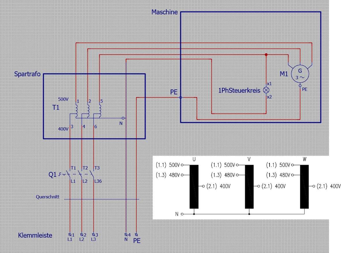

ich habe eine fachliche Frage zu Drehstrom-Transformatoren im
Dreieckbetrieb als Spartransformator am deutschen Stromnetz.
Wie schließe ich einen einphasigen Verbraucher korrekt an?
Darf ich den Schutzleiter (PE) meiner Maschine gemeinsam mit dem Trafo
am Haus-Potentialausgleich anschließen?
Wie realisiere ich den Neutralleiteranschluss an meiner Drehbank, wenn
die Maschine 3×500 V benötigt und zusätzlich einen Neutralleiter?
Rahmenbedingungen:
In der Maschine ist kein weiterer Transformator vorhanden.
Die Steuerspannung (z. B. die Leuchte im Bild) wird zwischen Phase und
Neutralleiter abgegriffen.
Netzform: TN-C-S (klassisches deutsches Niederspannungsnetz, 230/400 V,
50 Hz).
Vielen Dank für eure Unterstützung!
Viele Grüße
Moe

Hallo Moritz,
deine Skizze zeigt aber Sternschaltung.
So wie du es eingezeichnet hast. Funktioniert für kleine Leistung und
wenn gleichzeitig der Motor mit in Betrieb ist.
Wenn der Trafo wirklich Dreieckschaltung ist brauchst du einen
Steuertrafo von 500V -> Steuerspannung.
Ja! Wo sonst?
Mit einem Dreieck-Trafo geht das nicht, nur in Stern-Schaltung.
Wo hast du denn eine Drehmaschine mit 500V-Anschluss her? Ich kenne da
z.B. ein Automobilwerk in Aspern ;-)
Jürgen
Ein Trennen der gan X1 ist nicht möglich?
Falls doch, x1 direkt (nachcTrennen) an T1 (oder T2, oder T3) auflegen.
Ist denn der Steuerkreis für die sich ergebenden 288V ausgelegt?

Der gezeichnete Plan ist grundsätzlich korrekt, es ist (wie bereits
gesagt), eine Sternschaltung. Mir kommen die Klemmennummern des T1
komisch vor, genauso wie das L36 des Q1. Bitte mehr auf Korrektheit
achten.

von Moritz M. (Firma: Private) (moes)
Mein Fehler der Transformator ist ein Stern, YNa0 steht drauf und der N
Leiter ist auch rausgeführt. (War gedanklich wo anders :-/ )
>> Darf ich den Schutzleiter (PE) ..
> Ja! Wo sonst?
Ach ich meinte PE am Gehäuse vom Trafo und dann von dort zur Versorgung
und nicht parallel am Transformator vorbei zur Versorgung. Idee war das
eine Potentialdifferenz auftreten könnte durch die ein Phasenanschlüsse
und man einen Gewischt bekommt wenn man als Mensch Trafogehäuse und
Maschine verbindet per Hand.
Als Kette wie im Bild macht es ja auch Sinn genau sowas zu verhindern.
Bruno V. schrieb:
> Ist der Trafo für 50Hz geeignet? (Umgekehrt wäre ja kein Problem)
Ja es steht 50-60Hz drauf, sollte also die Frequenz nur
unterschiedlichen Verluste bringen beim Um-Magnetisieren.
Andrew T. schrieb:
Die Lampe war Platzhalter die Trenne ich auf und kann die auch auf den
Trafoklemme direkt legen das stimmt.
Damit wäre der Spannungsabfall nicht so groß bei Schieflast über der
Leitung.
> achten.
Danke! Werde ich direkt korrigieren, war Skizze am Arbeitsplatz nach
Feierabend als Gedanke um im eigenen Keller etwas wieder in Betrieb zu
nehmen!
Die Nummern am Trafo sind leider schwer zu lesen das muss ich anpassen!
Neue Skizze mit korrigierten Zahlen
von H. H. (Gast)
Passt schon, wenn die Maschine wirklich 500V/50Hz will, und auf dem
Steuerkreis 288V/50Hz.
