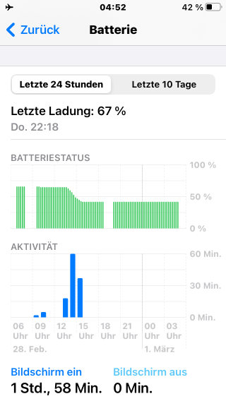

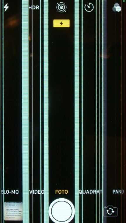

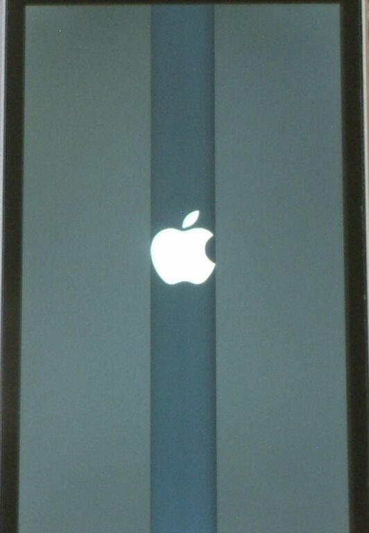

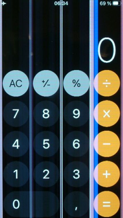

bekam von einem Bekannten ein kleines iPhone SE geschenkt. Beim
Einschalten zeigt sich das Apple-Logo in einem vertikalen Balken. Im
Betrieb ist das Display dann unauffällig (Bild 2).
Ist das Alterung oder ist wo der Wurm drin?

Etwas fällt noch auf: In Bild 2 ist unter dem Symbol Health ebenfalls
solch ein kaum sichtbarer vertikaler Balken (eher ein Schatten) zu
sehen. Der ist unmittelbar nach dem Einschalten deutlicher zu sehen,
verliert sich aber nach kurzer Zeit völlig. Man könnte meinen, das
Display muss erst warmlaufen.

Nein, da reicht es schon wenn die Kontaktflächen nicht ganz sitzen.

> Man könnte meinen, das Display muss erst warmlaufen.
Oder die Stromaufnahme verringert sich weil das Spacken der Kameras
aufhört.

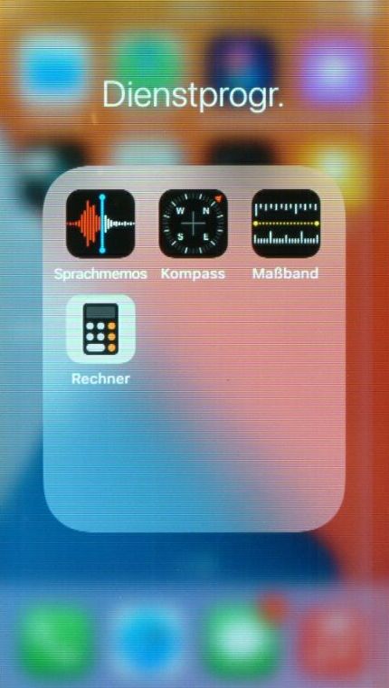

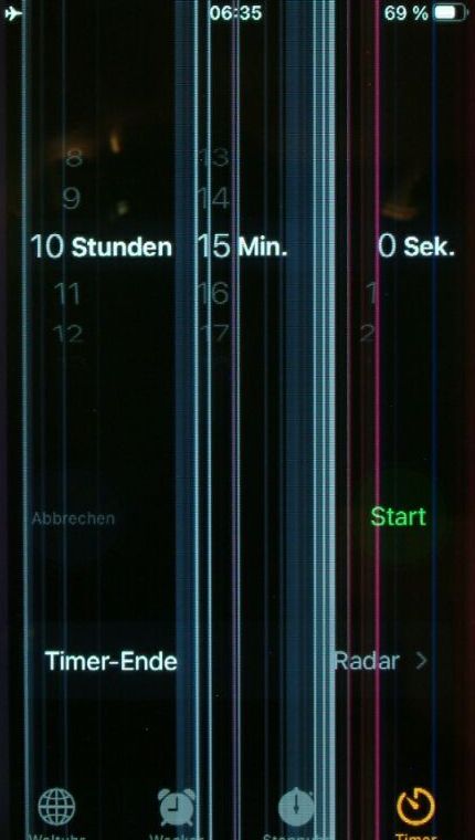

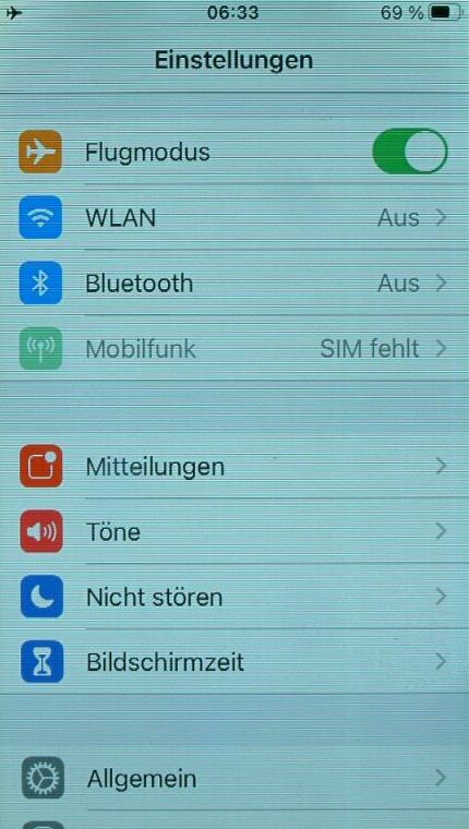

von Gustav K. (hauwech)

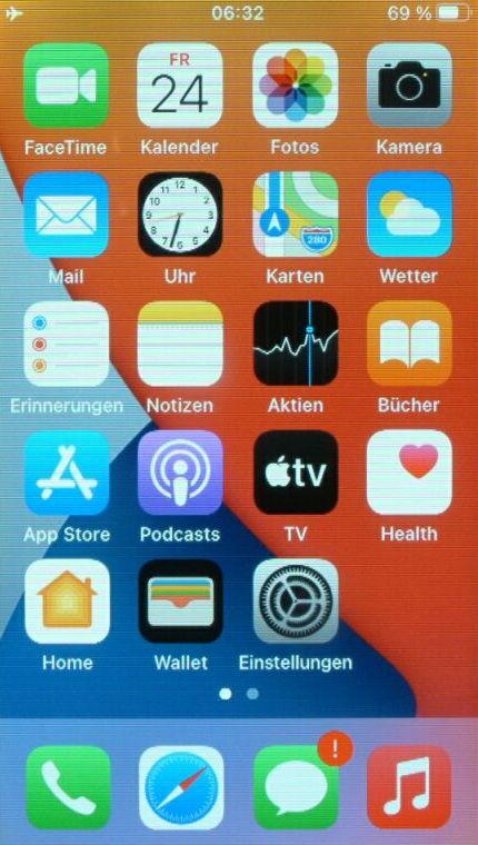

Habe noch mal bisschen mit dem Ding gespielt. Folgendes fällt auf:
Vorab: Die horizontalen feinen Streifen in den Bildern sind der
Aufnahmetechnik geschuldet. Die Problem-Streifen verlaufen alle
vertikal.

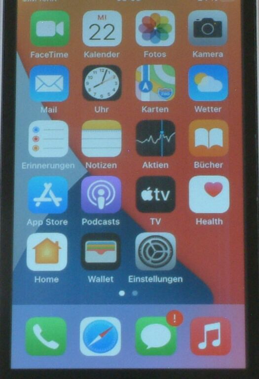

1. Die bunten Home-Screens erscheinen stets fehlerfrei, ebenso der
Screen der Einstellungen, siehe Bilder 1-3.
2. Screens mit viel Dunkel machen Probleme (vertikale Streifen), wie
z.B. der Taschenrechner, der Kompass und die Uhr. Bei der Kamera
(letztes Bild) treten die Streifen dann auf, wenn man die Optik abdeckt,
der Screen also schwarz ist. Sobald die Optik wieder frei ist (Bild
erscheint auf dem Screen), sind die Streifen allesamt wieder weg.
3. Was ganz seltsames: Lasse ich den Screen des Taschenrechners ca. 5
min. stehen, sind alle Steifen verschwunden, der Screen ist fehlerfrei.
Schalte ich nun in die farbigen Home-Screens zurück, haben auch diese
erstmalig deutliche Streifen. Die verschwinden allerdings innerhalb ca.
30 sec. , man kann zuschauen, wie die Streifen stetig verblassen.
Selten dubios das Ganze.
Nachtrag: Beim Kompass ändern die Streifen ihre Position, wenn man das
iPhone langsam dreht. Oder Streifen verschwinden oder es kommen neue
hinzu. Die Streifenbildung hängt also eindeutig vom Bildschirminhalt ab.

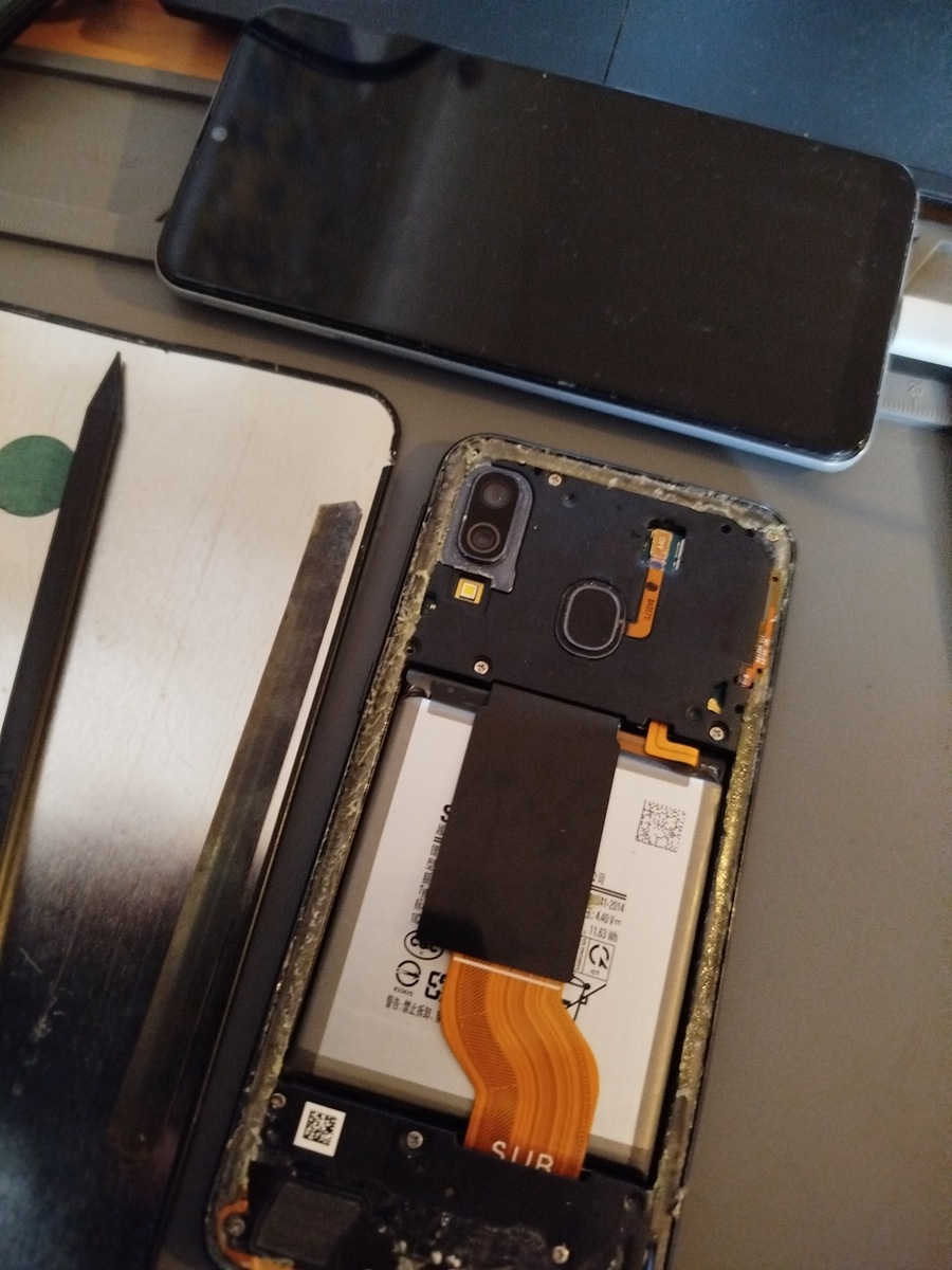

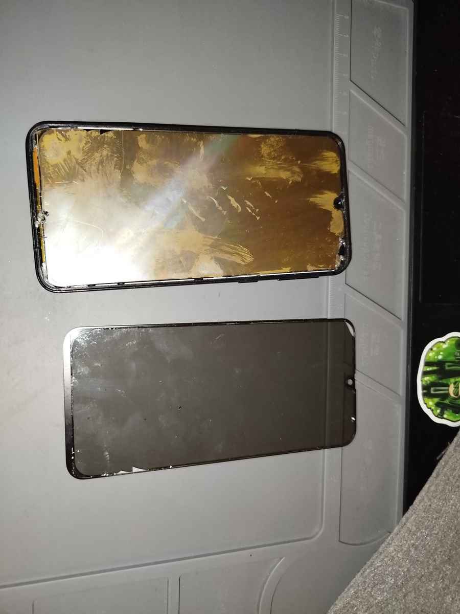

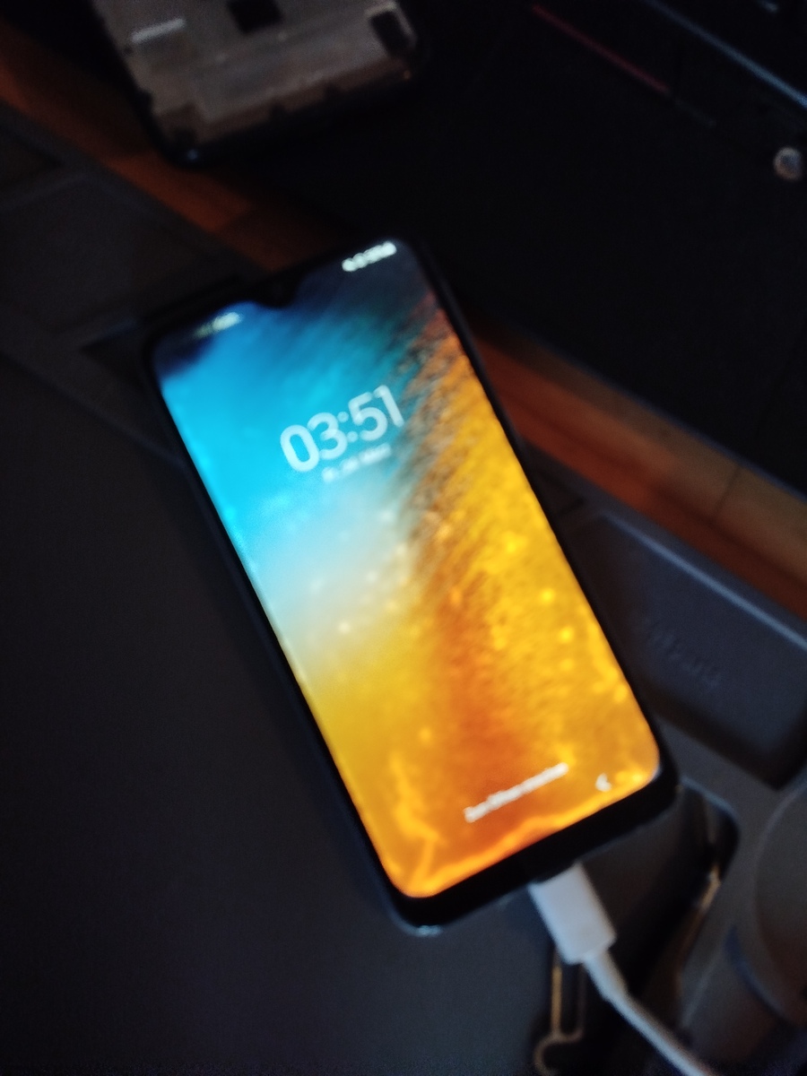

von Kilo S. (kilo_s)
Hihi!
Perfektes Timing, Kollege brachte mir gerade seinen Patienten rein.
DAS ist massiv defekt! Ok, Das Display ist massiv defekt, der Rest geht
natürlich noch. ;-)
Und während es zwei Tage braucht für ein iPhone hab ich Samstag morgen
schon ein 5€ "hab selbst versucht Display zu wechseln" eBay A40 als
"Display Donor" für die Datensicherung besorgen können!
Wird dann nur noch das nötige auf sein neues Mi 14C übertragen.
Kleiner "Ansporn", auf auf, an den basteltisch. ;-)
Backup als Datei bereit und fertig, Gerät wird jetzt zum "Donor", Google
Account entfernen, zurücksetzen, Fertig.
Heute Abend bekomme ich das Werkzeug für die beiden Schräubchen. Da das
Risiko groß ist, dass das iPhone nach der Operation vollends im Eimer
ist, vorher noch ein kurzes Video von dem Effekt/Defekt. Die roten Karos
im ersten Bild sind der Aufnahmetechnik geschuldet.
Ich schiebe im Fotoalbum nur 3 Sreenshots durch. Wie schon weiter oben
beschrieben, machen nur Screens mit viel schwarz Probleme. Bunte
Screens, oder Screens mit viel weiss werden fehlerfrei angezeigt.
Interessant ist, dass Bilder mit viel schwarz zuerst fehlerfrei
dargestellt werden, die vertikalen Streifen werden erst nach ca. 2 sec.
ganz dezent eingeblendet.

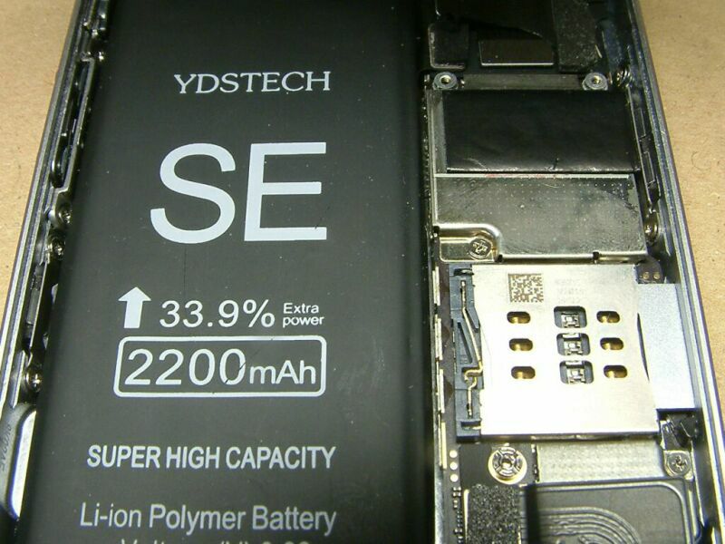

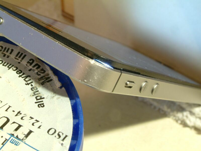

Werkzeug ist eingetroffen, die Demontage hatte aber ein schnelles Ende.
Ein Schräubchen lies sich ausdrehen, das andere Schräubchen war ewig. Da
war offensichtlich ein Grobschlosser am Werk gewesen. War recht
aufwändig, das Schräubchen raus zu bekommen. Selbst mit einem starken
Neodym Magnet war kein Fuß in die Türe zu bekommen.

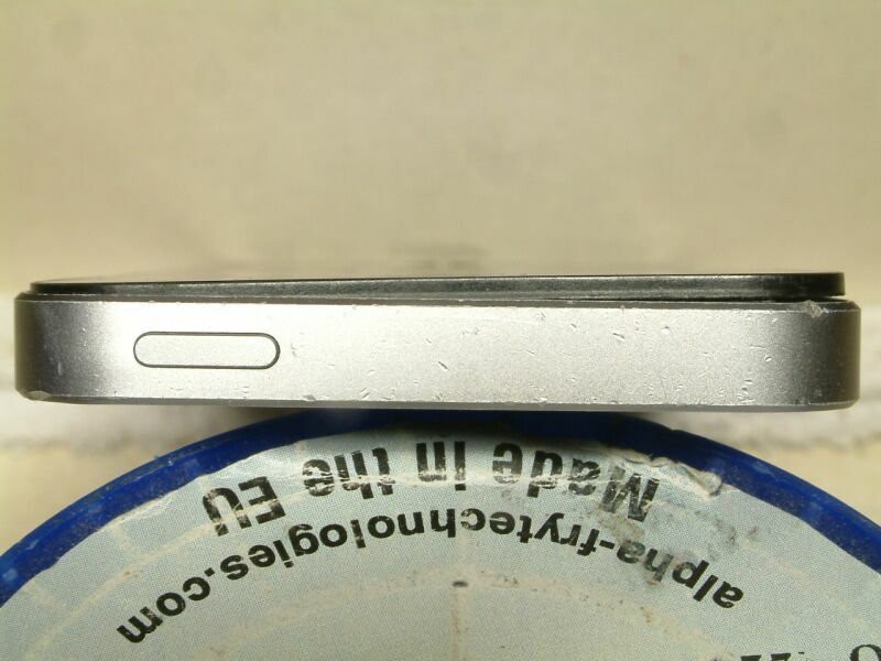

Irgendwann war das Teil dann offen und es bestätigte sich, was ich
vermutet hatte. Der Akku wurde durch ein NoName-Produkt ersetzt und
dabei wurde wohl unter anderem das Display vom Metallgehäuse getrennt.
Der Akku ist oben etwas dicker als unten, weshalb es das Display etwas
hoch drückt und verbiegt. Hat aber keinen Einfluss auf die
Streifenbildung. Ob das Display ebenfalls erneuert wurde, lässt sich
nicht sicher feststellen.
Beim Zusammenbau hat der Grobschlosser das Halteblech für die Flexkabel
des Displays (DisplayBlech.jpg) nicht mehr verbaut, ebenso das
Halteblech am Akku (AkkuBlech.jpg). Es fehlen also diese beiden Bleche
samt ihren 6 Schrauben.
Aber zum eigentlichen Problem der Streifenbildung: Habe das iPhone mit
aufgestelltem Display in Betrieb genommen. Man konnte an den
Display-Flexkabeln und den zugehörigen Steckern ziehen und drücken wie
man wollte, auf die Streifenbildung hatte dies keinerlei Einfluss.
Ich habe nur zwei Erklärungen: Entweder ist durch das fehlende Blech am
Display oder am Akku eine Masseverbindung unterbrochen, oder das
originale Display wurde durch ein minderwertigen Nachbau ersetzt, der
die Spezifikationen nicht zu 100% erfüllt. Da die Selfie-Kamera deutlich
schielt, liegt nahe, dass auch da einer rumgeschraubt hat.
Immerhin hat das iPhone die Operation überlebt, die Streifen im Display
sind unverändert geblieben. Soll dann recht sein, ich werde das Teil eh
nur als Fotoapparat benutzen.

Ich vergaß zu erwähnen, dass auch dieses Halteblech für den
Folienstecker der Home-Taste fehlt (Bild 1). An der Ladebuchse in Bild 2
steckt rechts nicht die richtige Schraube, man vergleiche dies mit dem
ersten Bild.
Kilo S. schrieb:
> Frag mal deinen Bekannten wo er das hat machen lassen.
Höre eben, dass er das iPhone selber geschenkt bekommen hat. Allerdings
ohne den Hinweis, dass es bei bestimmten Screens Streifen auf dem
Display erzeugt. Bemerkt man tatsächlich erst, wenn man einige Stunden
damit gespielt hat.

Aber selbstverständlich tun die das!
Glaubst du mir nicht?
Besorg dir ein iPhone Opfergerät, mach absichtlich das Display kaputt,
Gib es ab und kontrollier wie du es zurück bekommen hast!
Der Grund ist einfach, iPhones haben eindeutig zugeordnete Schrauben,
jeder Typ hat da seinen angestammten Platz, Länge und Durchmesser müssen
für die entsprechenden Gewinde im Gehäuse passen. Sonst gibt's "Long
Screw Damage". Google mal.
Was nicht da ist macht keine Arbeit und keine Schäden! So denken die,
bei den Android Geräten werden gerne nur wenige (Hauptplatine häufiger,
meist ein oder zwei) am Rahmen weg gelassen.
Ralf X. schrieb:
> Dann versuche das mal bitte bei einem nur etwas neuerem Samsung.
Das Bild oben war ein A40. Samsung. Da machst auf der Rückseite leicht
warm, schiebst ne Spielkarte in den Schlitz und hast es auf, ein paar
Schrauben später ziehst den Plastikrahmen ab, Akku abstecken, Verklebung
lösen und das Spiel mit hier und da etwas B/E-7000 rückwärts.
Das ist hunderte male besser, trotz kleben als mit unterschiedlichen
Schrauben an unterschiedlichen Stellen bei. iPhone. Ein iPhone braucht,
bei einem flotten und geübten schrauber ne gute Stunde +/-, die
Androiden zwischen 30-40 Minuten. (Ohne pfuschen!)
Bei den Androiden gibt's das Thema schrauben nur bedingt, da gibt's
meistens auch nur eine oder zwei von einem anderen Typ Gewinde und
Länge, das sind die für die mechanische Befestigung der Hauptplatine am
Display Rahmen. Die für den Plastikrahmen darüber sind in der Regel alle
gleich, egal wie viele es sind.

Nach paar mal Laden bläht nun der Akku und drückt das Display aus dem
Metallgehäuse. Dabei ist der Akku noch gut in Schuss. Eine weitere üble
Erfahrung mit diesem neumodischen Akkuzeugs. Erst vor kurzem hat der
Akku das Gehäuse meiner Powerbank gesprengt.
Was macht man nun mit so einem Teil? Reset und irgendwo ablegen?
Oder läuft das Ding jetzt unter Gefahrgut?
Akku raus. Akku ordnungsgemäß entsorgen.
von Alexander (alecxs)
Danke... Ins Edit reingegrätscht...
Wenn du es abgeben magst, melde dich mal per PN.
Ansonsten solltest du für die eigene Verwendung drüber nachdenken
Display+ Akku und die fehlenden Bleche zu Ersetzen.
Akku definitiv raus, das gibt sonst nur weiter dicke backen und mehr
Schaden.

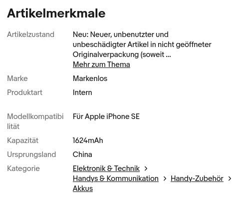

Werde ich machen. Bei der Gelegenheit:
Ist da eigentlich der richtige Akku drin?
Finde eben im Netz, dass der originale Akku für das A1723 nur 1624mAh
hat (Bild). Der im Gerät verbaute Akku hat 2200mAh. Das mehr an
Kapazität wird sicherlich mit mehr Volumen (mehr Dicke) des Akkus einher
gehen.
Bei der letzten Schließung fiel auf, dass da keine Luft mehr zwischen
Gehäuse und Display war. Man musste im oberen Bereich schon ziemlich
drücken, damit das zu ging. Das Display war dann schon leicht gewölbt.

Nicht einfach zu beantworten. Also bei Ali habe ich NICHT gekauft.
Bleche plus passende Schrauben musst Du wohl vergessen.
Ordentliche und verlässliche Teile (Display, Akku) hat ehemals die Fa.
idoc.eu aus Berlin zu reellen Preisen verkauft. Aber dort finde ich nix
mehr außer die immer noch brauchbaren Reparaturanleitungen.
https://www.idoc.eu/guides/de/apple/iphone-se
(Mehrfach) Gute Erfahrungen mit Akkus habe ich mit diesem Händler
gemacht:
https://www.ebay.de/itm/146337932590
Harald K. schrieb:
> Das ist dann wohl der hochwertige Ersatzakku.
Der Akku wird mit 100% angezeigt und die Laufzeit passt dazu. Als ich
den Akku vor paar Wochen in Händen hatte, war da nichts mit aufgebläht.
Aber der Platz im Gerät war grenzwertig, bzw. schon einen Tick zu
gering. Jetzt sollte man die Dicke des originalen Akkus wissen.

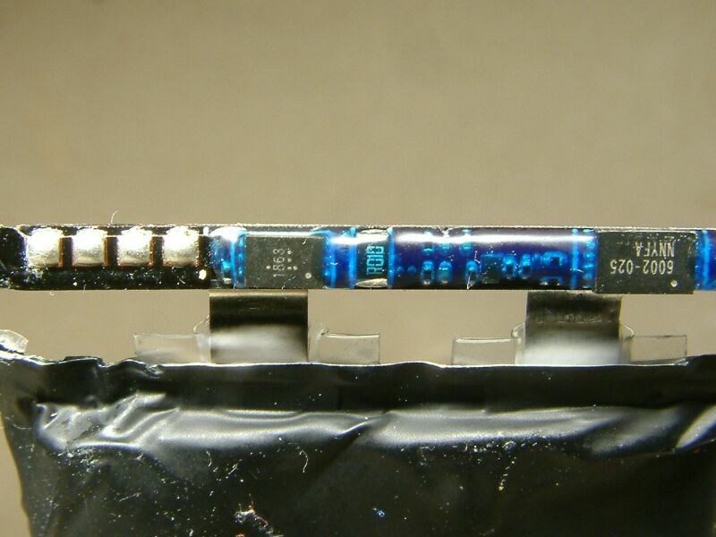

von Harald K. (kirnbichler)
Gustav K. schrieb:
> Als ich den Akku vor paar Wochen in Händen hatte, war
Wenn der Akku sich in nur ein paar Wochen so aufbläht, wie von Dir
gezeigt, halte ich es für ... humorvoll, noch über dessen "Qualität"
diskutieren zu wollen.
Ja, auch bei Apple gibt es sich aufblähende Akkus, sowas kenne ich von
einem MacBook Pro von 2011. Da drückte der Akku irgendwann so stark
gegen das Trackpad, daß dessen mechanische Taste nicht mehr
funktionierte.
Seitdem aber hat Apple die Akkuqualität in den Griff bekommen; hier
jetzt darüber zu sinnieren, mit wie viel "Luft" so ein Akku verbaut
wurde, halte ich definitiv für müßig. Dein Akku, den Dir ja irgendwer
als "passend" verkauft ist, ist Schrott.
Daß das einfach nur der "falsche" oder "zu dicke" Akku sein könnte, ist
überaus unwahrscheinlich, denn dieser Akku wurde als Ersatzteil für
genau Dein iPhone-Modell angefertigt. Da gibt es keine
"in-etwa-Gleichteile-Strategie", bei denen steckkompatible Akkus über
diverse Gerätevarianten verwendet werden.
Es geht mir um den Platz, den der Akku im Gerät hat. Wie ich eben bei
Wikipedia lese, hatte der Akku zum A1723 tatsächlich 1624mAh. Der im
Gerät verbaute Akku hat 2200mAh, das sind mal eben 35% mehr Kapazität.
Eine solche Steigerung der Kapazität auf gleichem Raum ist kaum möglich.
Und ich schrieb schon weiter oben, dass der ungeblähte Akku nicht
wirklich in das Gerät passte und sich schon damals das Display wölbte.
Gustav K. schrieb:
> Der im Gerät verbaute Akku hat 2200mAh, das sind mal
Hat er die, oder hat das nur der nette Hersteller "YDSTECH"
draufgedruckt?
Würde ich so nicht unbedingt sagen. Ich vergleiche morgen mal die 550mAh
(real gemessen!) und die 850mAh (Real gemessen!) der China Vapes. Auf
eine flache umgerechnet anstelle eines Zylinder reichen vermutlich
einfach ein paar wenige lagen mehr die bei ordentlich pressen des Akkus
kaum auffallen.
Bedenke das die Akkus bei allen Geräten minimal Spiel zu den Seiten
haben, breite und Länge zusammen mit 0,3mm in der dicke. Könnte gut sein
das sie deshalb 2200mAh Schaffen. Minimale Abweichungen sind durchaus
akzeptabel wenn sie positive Nebenwirkungen haben.

Eben mal im Manual was nachgeschaut und sehe in einer Abbildung eine
Bohrung links neben diesem Langloch, die ich bei meinem Gerät nicht
finde. Reale Bilder in Angeboten zeigen auch diese Bohrung. Im Manual
ist zu der Bohrung nichts zu finden. Welche Funktion hat die Bohrung?
Kilo S. schrieb:
> Das 2016 SE und das 5+ haben das gleiche Display. Du kannst also
> theoretisch nach einem 5+ mit original Display in gutem Zustand suchen.
> Ansonsten sind die Displays mehr oder weniger durchschnittlich gleich
> "schlecht".
Laufen die Streifen in meinem Display noch unter "schlecht", oder ist
das schon ein Defekt im Gerät? Wie sieht es aus mit der Helligkeit:
Normal, wenn man bei Sonne nichts mehr auf dem Display sieht?
Ist doch Ansichtssache. Wenn Du damit klar kommst, ist es okay. Normal
ist es nicht, halt ein Defekt und Du sagst, ob es Dich stört oder nicht.
Wohlbemerkt ist das Ding fast 10 Jahre alt.
Hängt von Deiner Anwendung ab. Telefonieren kannst Du damit, sogar LTE
kann das Ding. Manche Apps - z.B. von Banken - werden darauf nicht mehr
laufen.
Also der Akku ist nicht aufgebläht (Bild 1), sondern der Akku ist
einfach nur 1mm zu dick. Ich messe den ausgebauten Akku mit 92x33x5mm
(an der dicksten Stelle ungeklemmt sogar 5,3mm, siehe Messschieber).
Laut Apple hat der originale Akku für das iPhone SE A1723 90x32x4mm.
Wenn ich die Dimensionen ins Verhältnis setze, hat der Nachbau 32% mehr
Volumen, was dann zu 33,9% mehr Kapazität führt (2200 statt 1624mAh).
Wundert mich jetzt nicht, denn wie ich schon weiter oben schrieb:
Von nix kommt nix.
Dumm nur, das kein Anbieter die Dimensionen angibt.
Passt für SE reicht mir nach der Erfahrung nicht mehr.

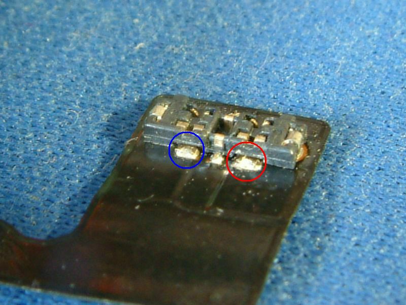

Eben kommt der neue Akku. Wie am ausgebauten Akku kann ich auch an dem
neuen Akku keine Spannung messen. Beim alten Akku ging ich davon aus,
dass der Akku den Ausbau nicht überlebt hat. Ich las irgendwo, dass im
Akku ein Chip sein soll. Kann das sein?

Der neue Akku ist eingebaut. Ist einer mit 2100mAh, hat aber trotzdem
perfekt gepasst. Und der Akku ist genau 4mm dick. Display liegt nun
wieder plan im Rahmen, so muss das sein. Gerät hat die Akku-Operation
gut überstanden, alles was vorher ging, geht immer noch.

Der neue Akku wurde mir mit 64% angezeigt und es hat hier sofort mit
vollen 6,2W geladen. Allerdings war 64% der Ladezustand des alten Akkus
vor dem Ausbau. Finde ich nicht wirklich gut, denn man kann nicht den
Ladezustand eines neuen Akkus ermitteln. Geht eigentlich gar nicht.

Dank dem Referenzgerät von Frank lies sich nun die Fehlerquelle
eindeutig lokalisieren: Es ist das Display in meinem Gerät. Ob das
Display ein Original oder ein Nachbau ist, keine Ahnung.
Das Display-Problem verringert sich aber rel. schnell, nach ca. 1 Minute
"warmlaufen" werden farbige Screens fehlerfrei angezeigt, siehe 1.
Beitrag. Das Problem sind die Streifen in den wenigen schwarzen Screens,
damit muss ich nun eben leben. Die Alternative wäre ein neues Display,
auf die Lotterie habe ich aber keinen Bock. Denn ob das dann OK ist,
weiß man, wenn man es eingebaut hat.

Gustav K. schrieb:
> Wie am ausgebauten Akku kann ich auch an dem neuen Akku keine
> Spannung messen. Beim alten Akku ging ich davon aus, dass der
Muss mich korrigieren: Man kann an dem winzigen Folienstecker des Akkus
sehr wohl die Akkuspannung messen, allerdings nicht mit den üblichen
vorne abgerundeten Prüfspitzen. Es müssen nadelspitzen Prüfspitzen sein,
mit denen man sich übel stechen kann (rot = "+" und blau = "-").
> Ich las irgendwo, dass im Akku ein Chip sein soll.
Da der alte Akku eh weg kommt, habe ich mal das verklebte U-Profil oben
abgeknibbert, da steckt tatsächlich eine schmale Platine drin.
Habe dann mal bisschen rumgemessen und es fällt auf, dass beide iPhones
Habe das iPhone nun seit ca. einem Monat in Betrieb und nutze die
Fotofunktion und das Netz via WLAN. Beides funktioniert einwandfrei. Das
Gerät wird dabei nie ausgeschaltet.
Immer wieder fällt auf, dass es bei der grünen Balkengrafik der Batterie
Aussetzer gibt, siehe Bild. Diese Aussetzer sollte es m.W. aber nur
geben, wenn man das Gerät richtig ausschaltet.
Bug oder Feature, hat jemand eine Ahnung?
