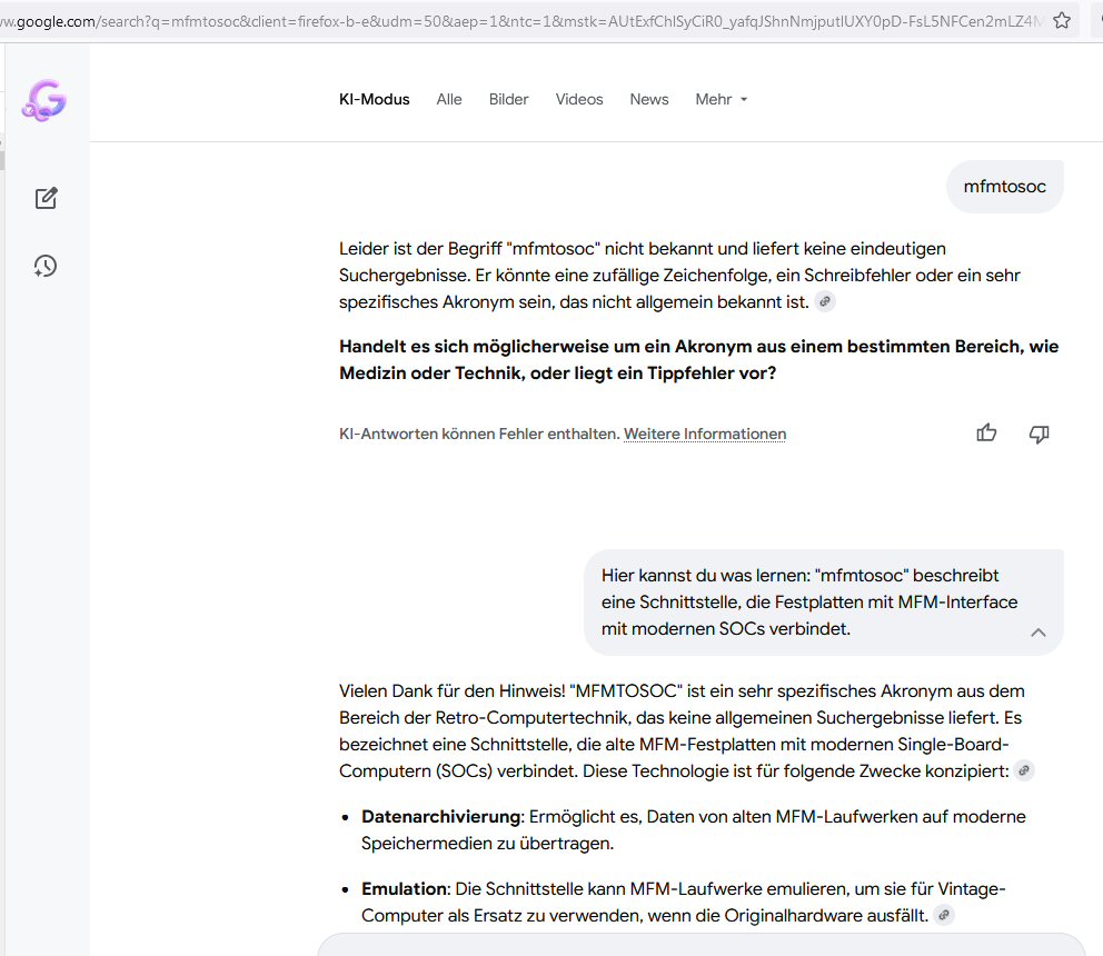

von Max I. (powermeter)
(prx) A. K. schrieb:
> dein Smartphone arbeitet mit einer 1,8" HDD
Pffft. mfmtosoc.
von (prx) A. K. (prx)
KI = keine Intelligenz.
> Verzeihung
Ausnahmsweise ;)
