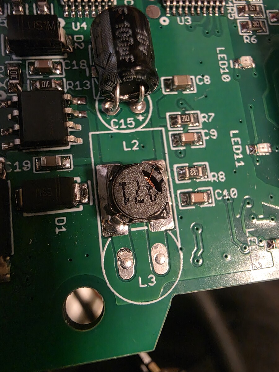

Ich habe wie im Bild zu sehen eine defekte Induktivität. Bzw es
funktioniert soweit, weiß aber nicht ob es was ausmacht daß da ein
kleineres Stückchen fehlt. Sonst würde ich es versiegeln und so lassen
denn ich habe eine solche Induktivität nicht und habe mit denen wenig
Erfahrung und müsste die erst irgendwo kaufen.
Ich hoffe ihr könnt mir helfen.
Vielen Dank.

So lassen. Da an der Stelle sowieso der Spalt zur Durchführung des
Drahtes ist, dürfte sich an der Induktivität nicht viel ändern.

ok - und hat denn jemand einen link dazu oder eine genauere bezeichnung
denn ich möchte ungerne nur auf verdacht bestellen oder spielt da
tatsächlich nur die induktivitär also 470uH eine Rolle? Wie gesagt mit
spulen habe ich bisher sehr wenig Berührungspunkte gehabt.

Genau die Spule wird selbst mit KI-gestützter Bildersuche schwer, es sei
denn Hinz...
Anhand des benachbarten SO8-ICs kann man die Größe abschätzen, irgendwas
im Format ca. 5mm Seitenlänge und knapp halbe Höhe.
Was steht auf dem SO8-IC? Auf der Diode D1 meine ich "ESW" zu erkennen.
Das zur Suche nach möglichen Beispieldimensionierungen des Schaltreglers
aus dessen Datenblatt.
Marcus B. schrieb:
> spielt da tatsächlich nur die induktivitär also 470uH eine Rolle?
Vergleichbar wäre vielleicht der Typ hier ...
https://www.mouser.de/ProductDetail/Wurth-Elektronik/74406043471?qs=sGAEpiMZZMv126LJFLh8yzN9YHp71dG5ISuophp6Fok%3D
 ... und da siehst du in der Tabelle unter dem Beispielproduktbild auch
weitere wichtige Eckdaten für Spulen. Wichtig ist der Maximalstrom, weil
wenn der Kern sättigt, ist die Spule nur noch ein Widerstand, selbst der
DC-Widerstand ist angegeben.
Je nach Lötausrüstung und -Erfahrung geht auch ein THT-Ersatztyp.
Lötaugen sind da 😉
mfg mf

Das fehlende Stückchen macht nicht wirklich was aus. Lass es so.
Oder Du hast irgend ein Stück Ferritkern. Dann feile es zurecht, und
klebe es hin.

und laut beschriftung ist der chip daneben ein SM7035P

Wenns funktioniert dann lass es so, wahrscheinlich ist das fehlende
Stück sowieso nur Kunststoff...
Bei Ferritmaterial wird das kleine Stück nicht viel bewirken...

Da steht "471" drauf, also wahrscheinlich 470µH, müsste man schauen ob
das zum Datenblatt des mutmaßlich angeschlossenen Schaltreglers passt.
Ich würde das auch so lassen, vielleicht nicht mehr im absoluten
Grenzbereich belasten, da sich durch das fehlende Stückchen die
Induktivität leicht verringert und etwas magnetischer Kernquerschnitt
fehlt. Vielleicht einfach einen Tropfen Kleber drauf, um das Loch zu
schließen und das Ding mechanisch zu stabilisieren.
Edit: Was man vom Platinen-Layout sieht, passt zum Datenblatt des
SM7035P und in dessen Datenblatt ist eine 470µH Drossel angegeben.
Falls Du wirklich Ersatz suchen willst, nimm die mechanischen Maße ab
und such damit nach einer passenden Baugröße. Kannst so wie das aussieht
auch eine THT-Drossel an L2 einlöten und diese 90° abgewinkelt auf die
Platine legen. Strombelastbarkeit würde ich sagen 300..500mA sollte
reichen, wenn Du was mit 1A findest bist Du auf jeden Fall safe.

Ich würde wechseln, aber nicht überstürzt. Schau ins DB des
Schaltregler-IC, finde raus, für welche Strombelastbarkeit die
benachbarte Schottkydiode ist. Richtwert, SMA 1A, SMB 2A. Dann kannst du
abschätzen, wie hoch der Betriebsstrom der Induktivität sein muß und bei
welcher Frequenz der Schaltrgler schwingt. Den Footprint hast du ja
bereits vorgegeben. So lässt sich dann was Passendes zum Tauschen
finden. Erst dann wird der Lötkolben angeheizt ;-)

Sättigungsstrom knapp 500mA, thermisch knapp 300mA rms.
Und der Regler läuft mit 60kHz.

60 Khz kann so ziemich jede Drossel, von Netzfiltern mal abgesehen. Ich
hab mich schon über die 470 µH gewundert, aber das passt dann schon, mit
einer Zehnerpotenz weniger Schaltfrequenz, als ich so für gewöhnlich
nutze :-)

Aus dem DB: 470uH/5845. Die 5845 (6045 wäre die nächste Standardgröße)
dürfte Typ bzw. Größe der Drossel beschreiben.
Beispiel bei Mouser: Murata Electronics MDH6045C-471MB=P3.
Arno

Typischerweise haben solche Drosseln +/- 30% Toleranz. Viel schlechter
wird es doch mit sonem abgebrochenen Stücken auch nicht mehr.
