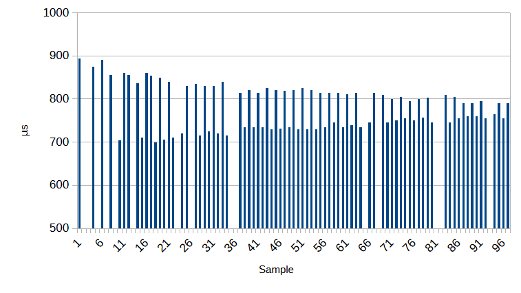

Mein Problem ist nun, dass ich zwar die Flankenerkennung am GPIO bekomme
– und das sind sehr wahrscheinlich meine Daten – ich diese jedoch nicht
korrekt zusammenbauen kann. Wenn ich jedoch einen anderen Raspberry Pi
mit einem Sender ausstatte und das Pigpio-Beispiel verwende, werden die
Daten problemlos übertragen.
 Anbei die Flanken mit den Zeiten

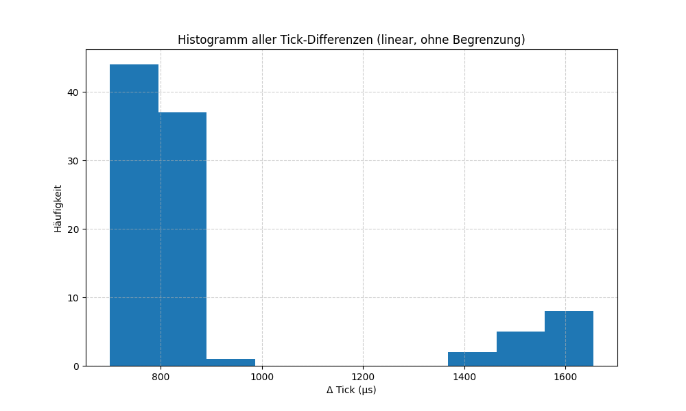

Dieses ständige ändern der Zeiten der Daten hat mich auch ein wenig
stutzig gemacht. Ich habe nun kein Gefühl dafür ob das diese Zeiten noch
tolerierbar sind oder dies schon der Fehler ist. Wie gesagt von Raspi zu
Raspi über C++ funktioniert es wunderbar und vermutlich funktioniert es
auch blind von IC zu IC.

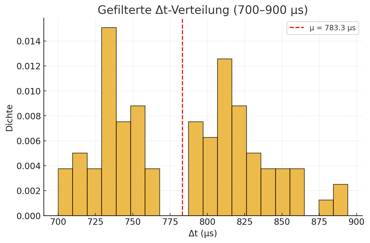

von Rainer W. (rawi)
> stutzig gemacht.
Du brauchst eine bimodale Verteilung, bei der die Häufigkeit in der
Mitte zwischen den beiden Maxima wirklich auf 0 geht. Solange das
erfüllt ist, ist alles gut.

Hallo Rainer,
ich hatte zwar Jahren Statistik gehabt, aber der Begriff hat mir nichts
gesagt :D
Also ja, zwischen den Maxima geht es auf null, der Mittelwert liegt bei

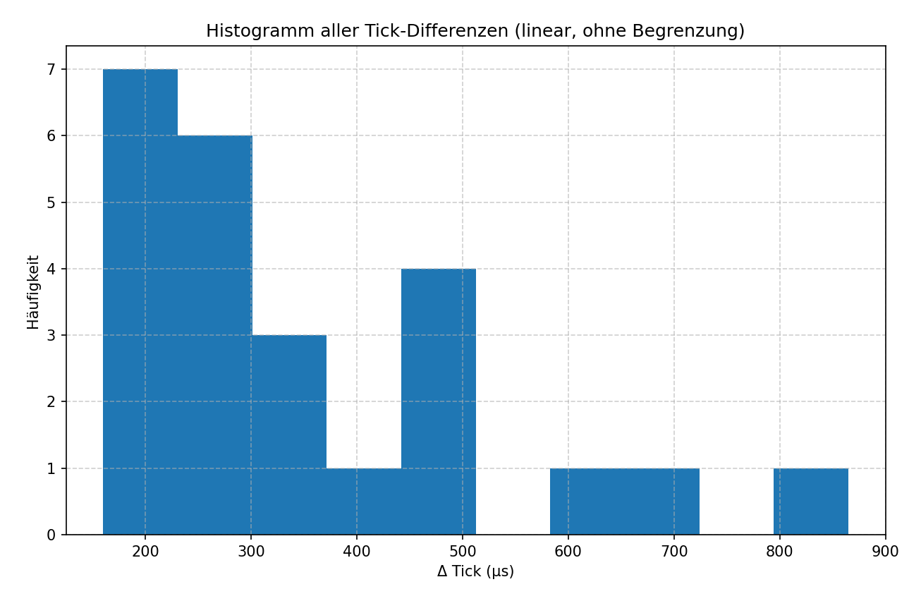

Okay ich glaube ein wenig haben wir uns da missverstanden? :D
Ich habe mal ein paar Auswertungen getätigt, hier die Graphen. Das erste
Histogramm zeigt in den Grenzen zwischen 700 und 900 die Häufigkeit der
Daten. Dabei habe ich die langen Flanken für ein Bitübergang
herausgefiltert.
der zweite Graph zeigt die Verteilung von einen Raspi zum anderen Raspi
über 433Mhz Sender und Empfänger von der cpp Implementierung. Diese habe
ich leicht angepasst und die Werte herausschreiben lassen. Gott sei dank
hat der Entwickler den printf Befehl im Code gelassen :D
der letzte Graph nochmal alle Daten aber vom tiny zum Raspi dabei ist
das erstes Max_mean: 1552.8666666666666 und zweites Max_mean:
783.2926829268292
Okay vielleicht liegt da im TinyQuellcode ein Problem oder der IC läuft
nicht ganz mit 8Mhz. Ich hatte halt die Standard Einstellungen
hergenommen. Aber rein Theoretisch selbst wenn es langsamer läuft,
zumindest sind die Flankenänderungen zu erkennen nur die Streuung um den
Mittelwert des zweiten Max bei 783µs ist verdächtig.
Ja, scheint so. Das Loch in der Verteilung bei 780µs (Verteilung_python)
wird wohl Zufall sein und sich bei mehr Messungen füllen. Wichtig ist
die saubere Lücke um 1200µs (ICtoraspi_all).
Die kurzen Zeiten in verteilung_raspitoraspi sind allerdings verdächtig.
Da stimmt etwas nicht. Wie sieht das Signal auf dem Oszi aus?
> 1552.8666666666666 und zweites Max_mean: 783.2926829268292
Da kannst du viel Datenvolumen sparen. Bei einer Standardabweichung von
50µs und der kleinen Stichprobe sind mindestens alle Nachkommastellen
gewürfelt ;-)
Das Loch ist wohl doch kein Zufall. Es entsteht, weil das Signal nicht
symmetisch erkannt wird. Man sieht in dem angehängten Balkendiagramm,
dass dort wo die Datenbits sich nicht ändern, immer abwechselnd ein
langer (z.B. Low) und ein kurzer Puls (z.B. High) erkannt werden (die
Polarität kann auch umgekehrt gewesen sein). Das bedeutet, dass der
erkannte Umschaltzeitpunkt bzw. das Signal nicht symmetrisch liegt.
Außerdem driftet der Wert für diese Asymmetrie über die Messreihe -
etwas merkwürdig, aber zu auffällig, als dass es Zufall ist.

Es geht nicht ums Dekodieren, sondern um die Beurteilung der
Signal-/Erfassungsqualität.
Die Impulslängenverteilung, die in verteilung_raspitoraspi gezeigt ist,
solltest du aber auch ohne großartige Statistikkenntnisse in
Zusammenhang mit Manchester-Code als Unfug erkennen können.

Die Pulsbreiten in verteilung_raspitoraspi.png sind völliger Mist. Was
willst du da dekodieren?
Was soll das für ein Signal sein?
