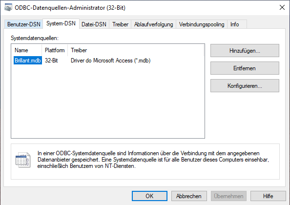

Unter WindowsVerwaltungsprogramme finde ich sowohl
ODBC Datenquellen (64-bit)
wie auch
ODBC DataSources (32-bit)
in dtsch bzw. Englisch. Ich rufe die 32 bit Version als Administrator
auf. Dort trage ich in System-DSN (weil es für alle Benutzer gelten
soll) meine Datenbank.mdb ein.
"Hinzufügen" wählt zuerst einen passenden Treiber aus. Es werden auch
hier zwei scheinbar passende Treiber in zwei Sprachen angeboten. Die
Sprache sollte hier eigentlich egal sein.
Driver do Microsoft Access (*.mdb)
Microsoft Access Driver (*.mdb)

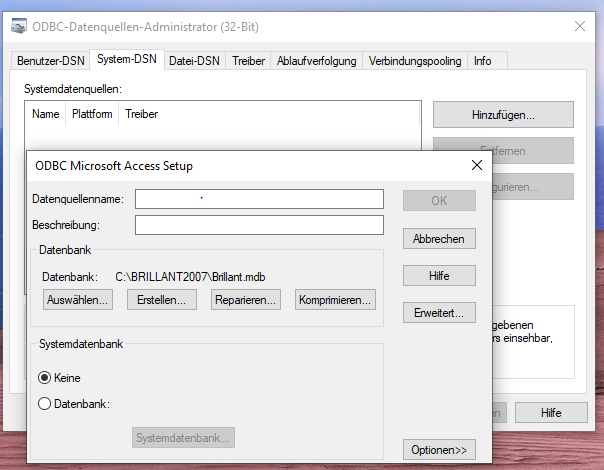

Danach werde ich aufgefordert, das Datenbankfile auszuwählen. Die
ausgewählte Datenbank wird zunächst mit vollem Pfad angezeigt, aber die
ok Taste ist weiter ausgegraut.
Als Datenbankquelle kann ich den Dateinamen ohne Pfad aber manuell
eingeben. Danach kann die OK Taste betätigt werden und die Datenbank
erscheint in der Liste eingebuchter ODBC Quellen.

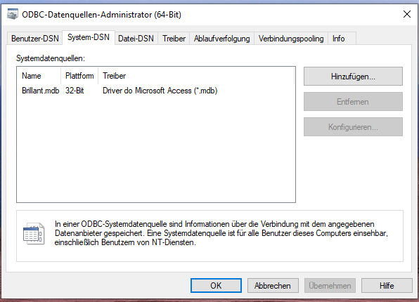

Allerdings erscheint sie automatisch gleichermaßen im 64 bit Fenster.
Sie hat in beiden Tools die Platform 32bit vermerkt. Die VB6 Anwendung
kann auf die Datenbank aber nicht zugreifen was ich an einem Runtime
Error 13 - type mismatch an dieser Stelle festellen kann.
Könnte es sich um dieses Problem handeln?
https://learn.microsoft.com/de-de/troubleshoot/sql/connect/odbc-tool-displays-32-bit-64-bit

Du wirst in die beiden leeren Eingabefelder auch etwas eingeben müssen,
mindestens "Datenquellenname" darf nicht leer sein.
Das ist normal und richtig so.
Früher musste man wissen, mit welcher Variante man es zu tun hat,
optisch unterschieden die sich nicht (d.h. den in Klammern stehenden
Zusatz "32 Bit" oder "64 Bit" gab es nicht, ebensowenig wie passende
Startmenüeinträge).
Man musste wissen, ob man
    c:\windows\system32\odbcad32.exe
oder
    c:\windows\syswow64\odbcad32.exe
aufgerufen hatte. Und --vollkommen logisch-- die Variante im
system32-Verzeichnis war (und ist) die 64-Bit-Variante, während die
Variante im syswow64-Verzeichnis die 32-Bit-Variante ist.

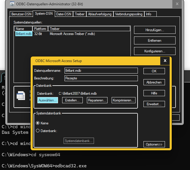

von J. V. (janvi)
habe ich eingentlich gemacht. Dort habe ich den Dateinamen Brillant.mdb
ohne Pfad eingegeben obwohl er bei "Datenbank:" schon mit dem vollen
Pfad steht. Er wird dort beim grafischen Auswählen der Datei nicht
automatisch übernommen was ich meine daß es beim ODBC Registrieren von
XP noch gemacht wird. Ohne diesen manuellen Eintrag steht dann auch in
der 32 und 64 bit Tabelle nichts drin. D.h. der Dateiname Brillant.mdb
wird direkt dorthin übernommen.
von J. V. (janvi)
Windows 11 genau das gleiche Verhalten. Hier der Screendump von meinen
Einstellungen. Weis nicht wie ich da weiter komme. Angeblich sollen
32bit ODBC Treiber funktionieren.

von Ob S. (Firma: 1984now) (observer)
Falsch!
Der Datenquellenname darf in vielen Fällen keinen Punkt enthalten.
Übrigens auch etliche andere Zeichen nicht. Das hängt allerdings stark
von der Anwendung ab, die letztlich auf die Datenquelle zugreift. Die
kann beliebig beschissen programmiert sein...
Auf der sicheren Seite bist du, wenn du nur Buchstaben, Ziffern und
maximal noch den Unterstrich verwendest. Also im vorliegenden Fall würde
ich die Datenquelle einfach "brilliant" nennen und gut isses.
von J. V. (janvi)
Ob S. schrieb:
> Falsch!
Richtig!
Das wars schon. Die Anwendung sieht jetzt die Rezepte aus der Datenbank.
