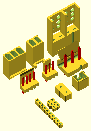

Eine Möglichkeit wäre es, die Kunststoffteile passend selber zu drucken. Die Metall-Stifte lassen sich recht gut aus fertigen Leisten ziehen, dann in die gedruckten Leisten einpressen. Für Stifte habe ich das erfolgreich gemacht, aber noch nicht für alle Arten von Buchsen. Ein paar Beispiele im Bild.
MfG. Andreas
