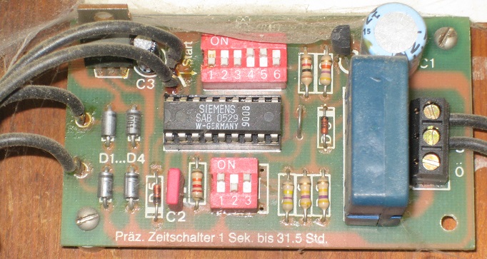

ich suche die Bedienanleitung für den im Bild dargestellten Bausatz von Conrad. Er ist über 30 Jahre alt.
Muß es denn eine Bedienungsanleitung sein? Der IC ist bezeichnet, das Datenblatt gibt es zum Download und die Schaltung kann auch ein Grobmotoriker von der Platine abzeichnen.
Mit den DIP-Schaltern stellt man die Zeit ein. Zeitbasis sind die 50Hz der zur Versorgung nötigen Wechselspannung. Das dürfte in der Tat das einzige echte Problem sein in der heutigen Zeit.

Hallo, ich suche die Bedienanleitung für den im Bild dargestellten Bausatz von Conrad. Er ist über 30 Jahre alt. Danke.
Das wäre die von der aktuellen Schaltung: https://asset.conrad.com/media10/add/160267/c1/-/de/000115975ML00/bedienungs-und-sicherheitshinweise-115975-conrad-components-115975-timer-bausatz-9-vdc-12-vdc-00084-s-195-h.pdf
Die Bedienung der Schaltung (Schaltereinstellungen) sollte sich nicht unterscheiden. Der alte Bausatz scheint noch einen Gleichrichter und Konstantspannungsregler zu enthalten. Ansonsten findet man auch das Datenblatt des SAB0529 im Netz.
Wozu brauchst du die Anleitung? Reparatur? Den SAB0529 wirst du wohl nur noch im Museum oder bei irgendwelchen "Bauteilmessis" finden.
Falls sich niemand mit der Anleitung findet, müsstest du wohl die Leiterbahnen nachverfolgen und dir selber einen Schaltplan erstellen. Bei einer einseoitigen Platine ist das ziemlich simpel.
Moderator Persönliche Seite #7955978
Wenn man sich das Datenblatt http://www.bg-electronics.de/datenblaetter/Schaltkreise/SAB0529.pdf zum SAB0529 anschaut, dann ist die Bedienung eigentlich klar:
Der dreipolige DIP-Schalter (A,B,C) stellt den grundsätzlichen Zeitbereich (1 Sekunde bis maximal 30 Minuten) ein, der obere die Zeit als 6-Bit-Wert (D-I) - basierend auf dem Zeitbereich (A,B,C).
Ein paar 12V-Steckertrafos hätte ich noch da und bin damit hier wohl nicht der Einzige.

Blödsinnig, weil total anders aufgebaut.
Was ein Wunder, wenn er mit Wechselspannung versorgt werden muß.

Da kann man aber die Bedienung nachvollziehen. Es war die BEDIENUNGSanleitung der Originalschaltung gesucht.
Vergleiche jetzt und damals...
Natürlich kann man auch einfach das Datenblatt des SABG0529 googlen. Deswegn hatte ich auch gefragt, was mit der Schaltung ist. Wie oft stellen hier Laien Fragen?
