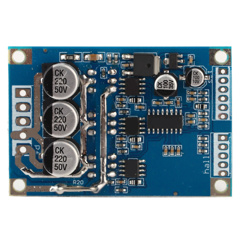

hallo,
habe dieses board:
https://www.ebay.de/itm/187578177199
set-Leiste: 5V-EL-Signal-Z/F-VR-GND
Angesteuert werden soll ein Hall-BLCD-Motor aus einem Stihl-Gerät.
Signal-Z/F-VR ist klar - wofür steht EL?
Läuft der Motor auch ohne Anschluss der Hall-Sensoren an?
Danke für Unterstützung.
von H. H. (Gast)
Karl K. schrieb:
> wofür steht EL?
Enable.
Ausprobieren.
Karl K. schrieb:
> wofür steht EL?
In der von dir verlinkten Beschreibung steht, dass man damit den
"Bodenlauf" aktivieren kann:
- EL-Freigabe-Bedienterminal (angeschlossen an 5 V oder Bodenlauf, dann
5 V, Erdung des Motorstopps)
Die englische Beschreibung aus https://www.ebay.de/itm/264061521678 ist
da zwar besser, aber auch nicht arg hilfreich:
- EL enable control terminal(connected to 5V ot ground running then 5V,
grounding the motor stops)
Auf jeden Fall werden da entweder 5V oder 0V erwartet. Und ich würde zum
ersten Test an dieses offenbar high-aktive Enable-Signal 5V anlegen.

von Alexander (alecxs)
> applied to Hall sensor BLDC motor or sensorless BLDC motor
Vielleicht findet man ja mehr Infos auf der Herstellerseite.
https://www.bldcmotor-driver.com/sale-11345265-jy01-3-phase-bldc-motor-driver-ic-high-current-brushless-control-ic.html
von Chris V. (nagut)
Die Dokumentation für den Yuji-Tech JY01 ist leider unter aller Sau!
https://www.insightcentral.net/attachments/jy01_v3-5_2018-english-pdf.83073
Nein.
Das ist vermutlich mit dem "FO/EL"-Pin des JY01 verbunden?
Leider habe ich da auch keine vernünftige Dokumentation dazu gefunden.
"Herumprobieren" hat für mich zur Erkenntnis geführt, dass es sich
vermutlich um einen "Programmierungs-Pin" des JY01 handelt. Offen liegt
er auf halber Betriebsspannung, und es scheint so, als würde er beim
Power-On-Reset des JY01 einmalig gesampelt und aktiviert dann
verschiedene (mir unbekannte) Modi.
Für meine Anwendung musste ich ihn fest mit 5V verbinden.
Ich kann Dir nur empfehlen, das ganze vorher ausgiebig für Deine
Anwendung auszuprobieren. Für anspruchsvollere Ansteuerung haben andere
Leute den Chip ausgelötet und die Halbbrücken dann lieber selber direkt
angesteuert:
https://hackaday.io/project/191409-xy-bldc-bypass-jy01-stm32-bluepill
Es steht doch drin das ist der Enable Pin. 5V = ein, GND = aus. Wurde ja
schon genannt.
Die sensorlose Variante hat keine Pins für die Hallsensoren auf der
Platine.
Vom Layout her könnte diese hier passen, vermutlich gibts noch einige
Revisionen danach.
https://www.bldcmotor-driver.com/sale-11485964-juyi-jyqd-v7-3e2-arduino-bldc-motor-driver-max-power-500w-hall-effect-with-hall-at-120.html

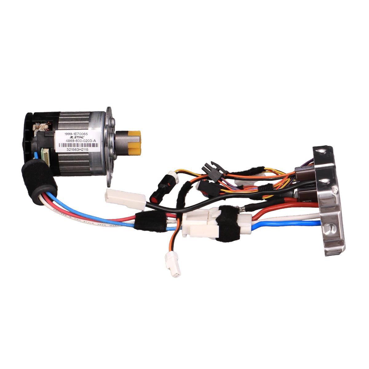

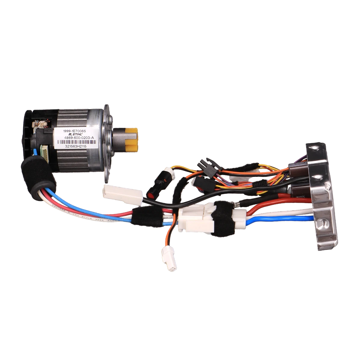

von Karl K. (leluno)
Chris V. schrieb:
> Mach doch lieber mal ein paar aussagekräftige Bilder vom Motor und
> seinen geheimnisvollen Hall-Anschlüssen.
mach ich morgen.

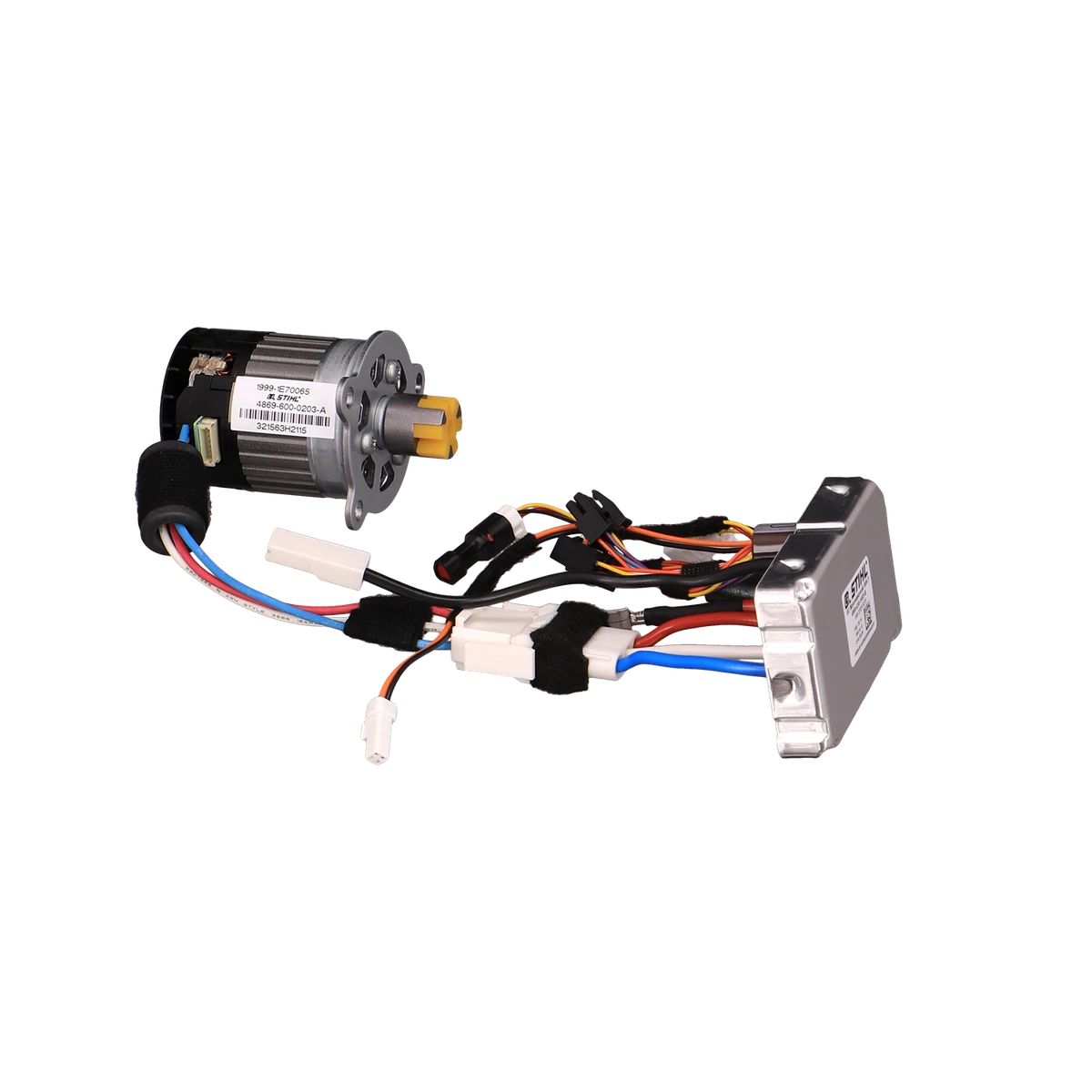

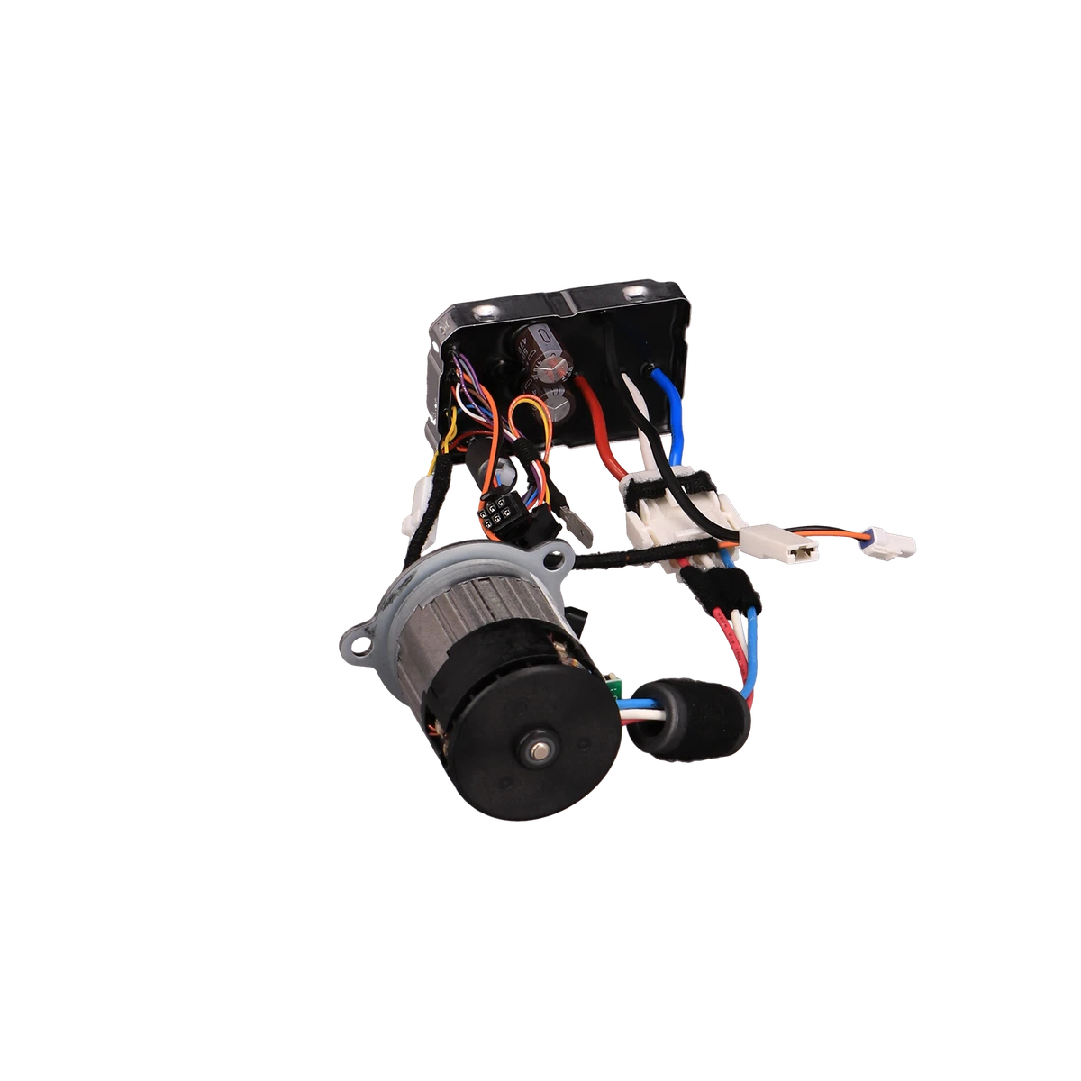

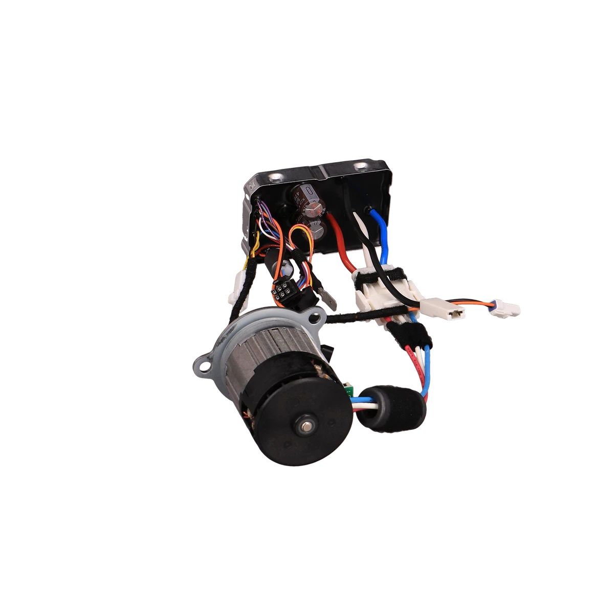

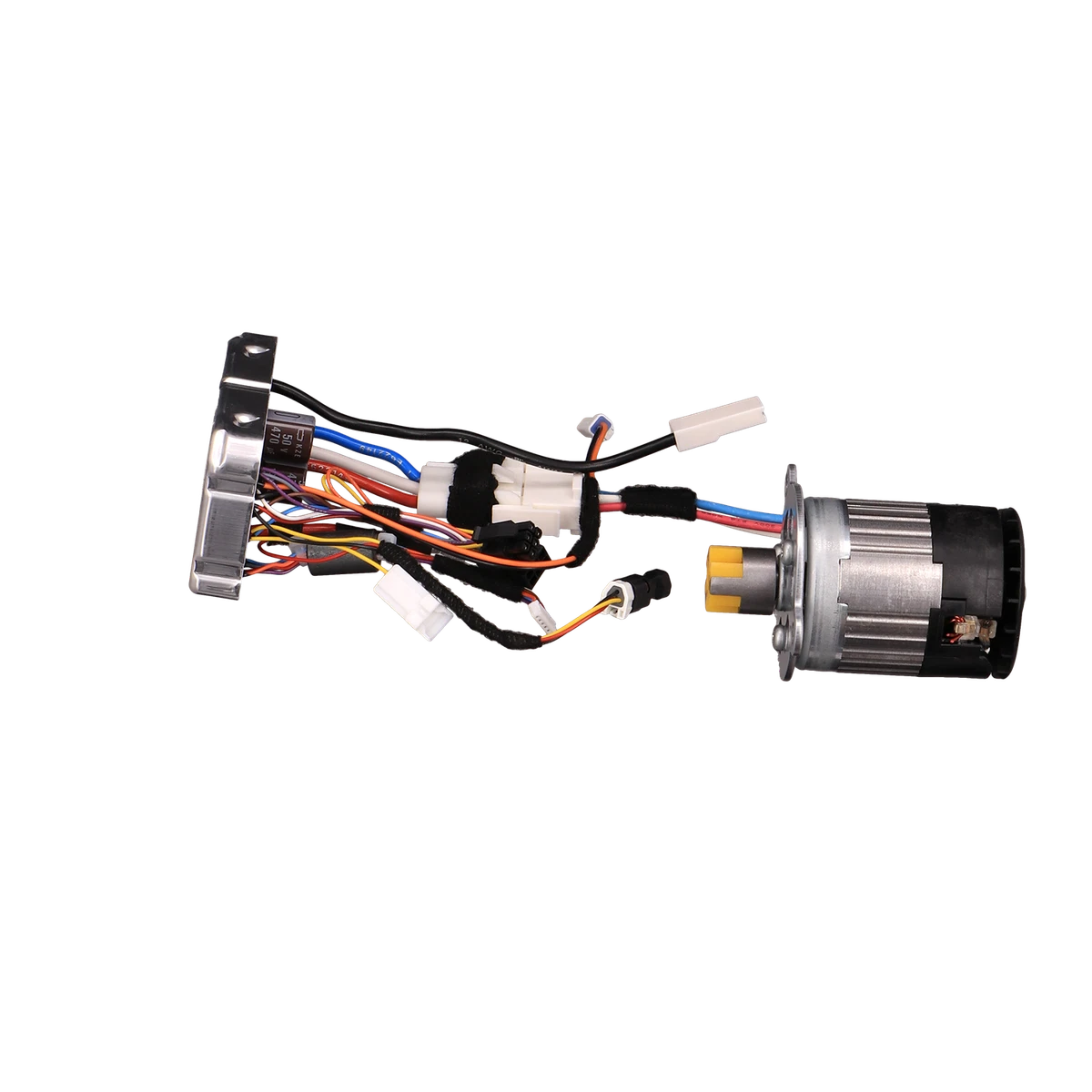

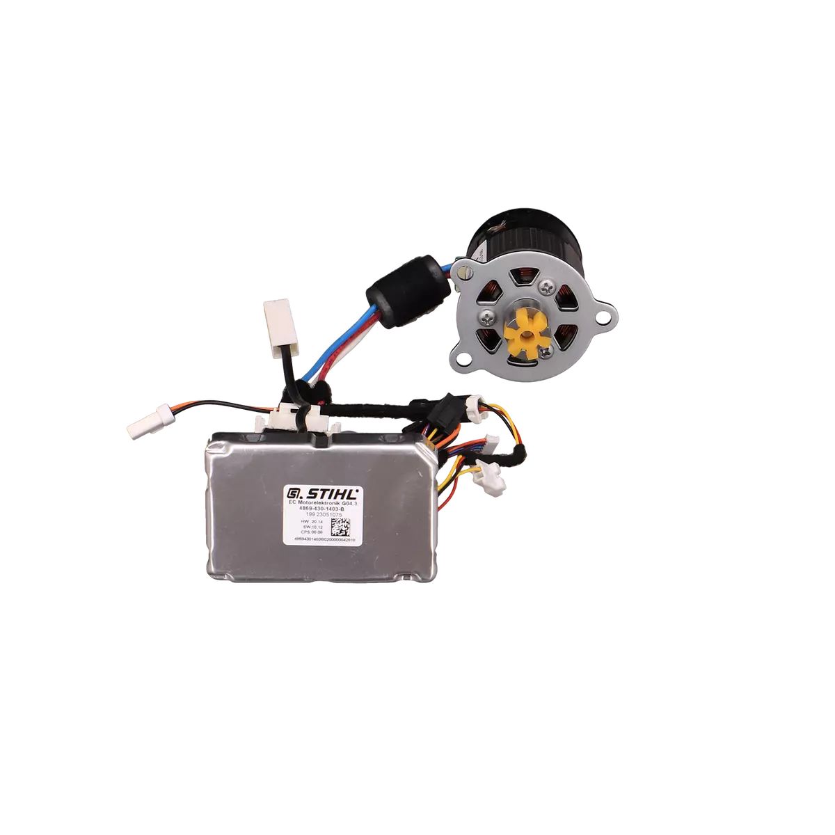

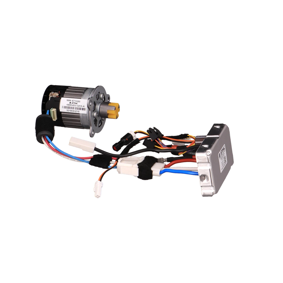

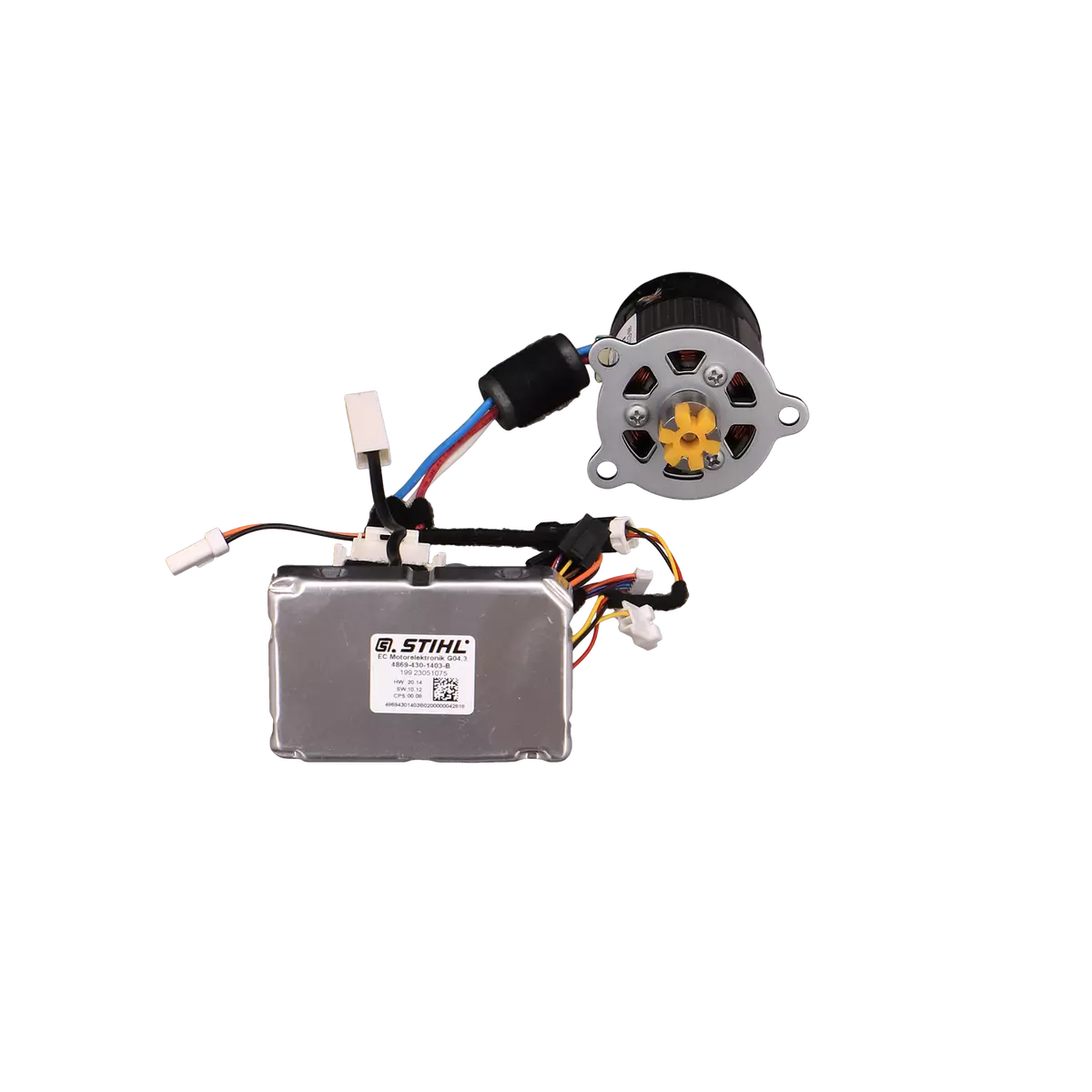

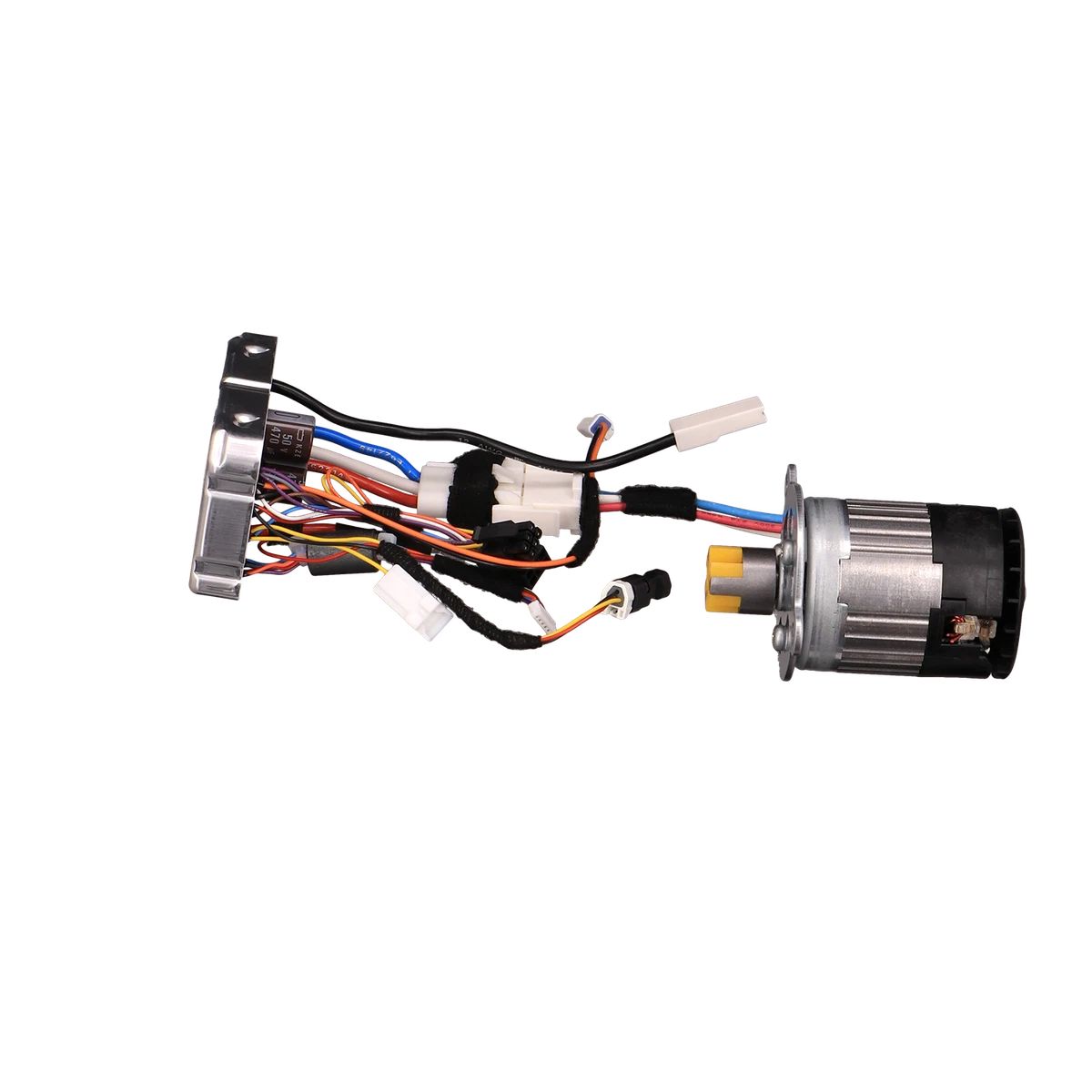

hier die Fotos. Die Funktion der rot umkreisten Anschlüsse ist unklar.
3-pin ist Poti und 2-pin ist bus für Diagnosesoftware.
Ich dachte Du wolltest den Motor ansteuern, jetzt kringelst Du Stecker
eines BLDC Controllers ein die überhaupt nicht mit dem Motor verbunden
sind.
Michael B. schrieb:
> 3 sind gleich, einer ist anders, einer ist gar nicht.
Ich sehe
orange
lila
braun
blau
grau
rot.
Was ist der sechste, Temperatur- oder Geschwindigkeitssensor?
> sind
Aufgabenstellung ist, das Ding zum Laufen zu bringen.
- Motor kaputt?
- Controller kaputt?
- Schalter kaputt?
Die Erstzteile bei Stihl sind ziemlich teuer - deswegen möchte ich vor
der Bestellung wissen, was kaputt ist. Fehlerbeschreibung war, es soll
geraucht und gefunkt haben - danach ging gar nichts mehr.
Habe jetzt 18V an jeweils zwei Spulen des Motors angelegt => heftige
Drehbewegung => Motor ist o.k.

mir an Deiner Stelle schon mal besorgen, wenn Du keine Kabel
zerschneiden willst. Dazu müsstest Du mal Pinabstände messen und die
Gehäuse in Makroaufnahme fotografieren. Hier noch ein paar Fotos für die
Nachwelt.
Einen fertigen Arduino Code und Schaltplan um mit Deinem Nano die IR2101
direkt anzusteuern hatte ich verlinkt. Zu dem IR2101 auch ruhig mal ins
Datenblatt gucken.
Schaltplan für den Yuji-Tech Controller kann man ohne Baidu Account nur
als PNG speichern. Sollte aber helfen den auf Back EMF umzuklemmen falls
Du den sensorless betreiben willst, der IC nimmt das an denselben
Eingängen wie die Hallsensoren. Dann kannst Du Dir das Gefummel mit den
IR2101 sparen.
https://pan.baidu.com/s/1hspMKTm
https://pan.baidu.com/s/1c2ezBzi
Das einfachste wird es aber vermutlich sein Du besorgst Dir so einen
Stecker für den Motor und misst die genannten sechs Farben mal auf
Widerstand zu GND, dann postest Du das hier und wir sagen Dir wie Du die
anschließen musst.
