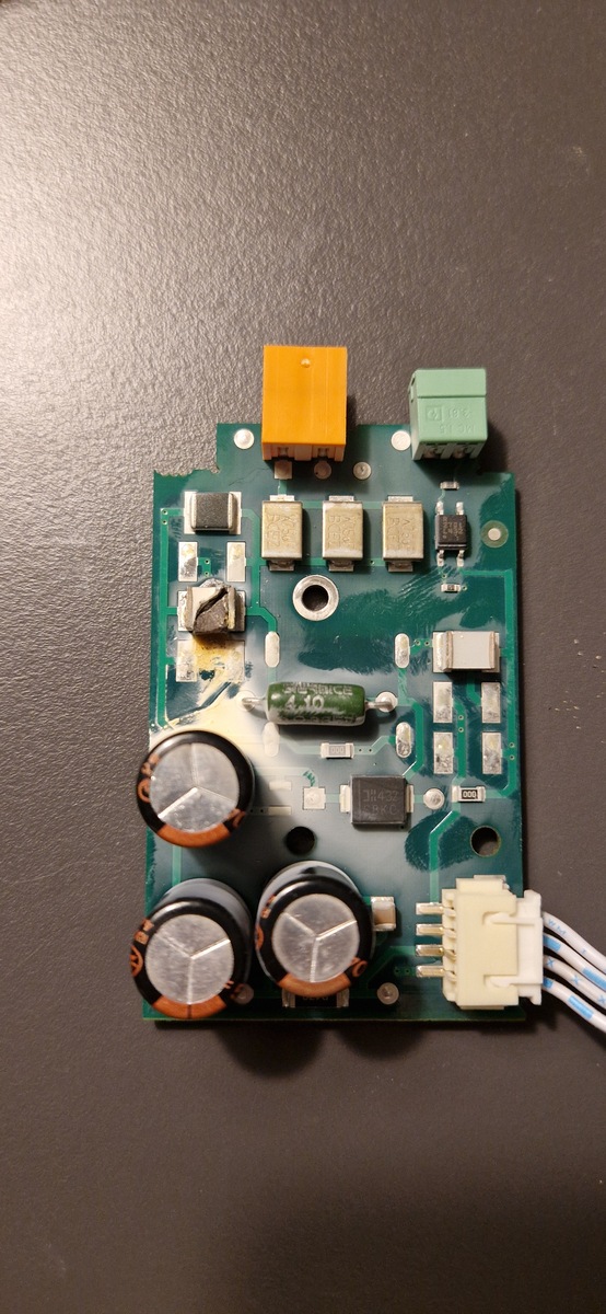

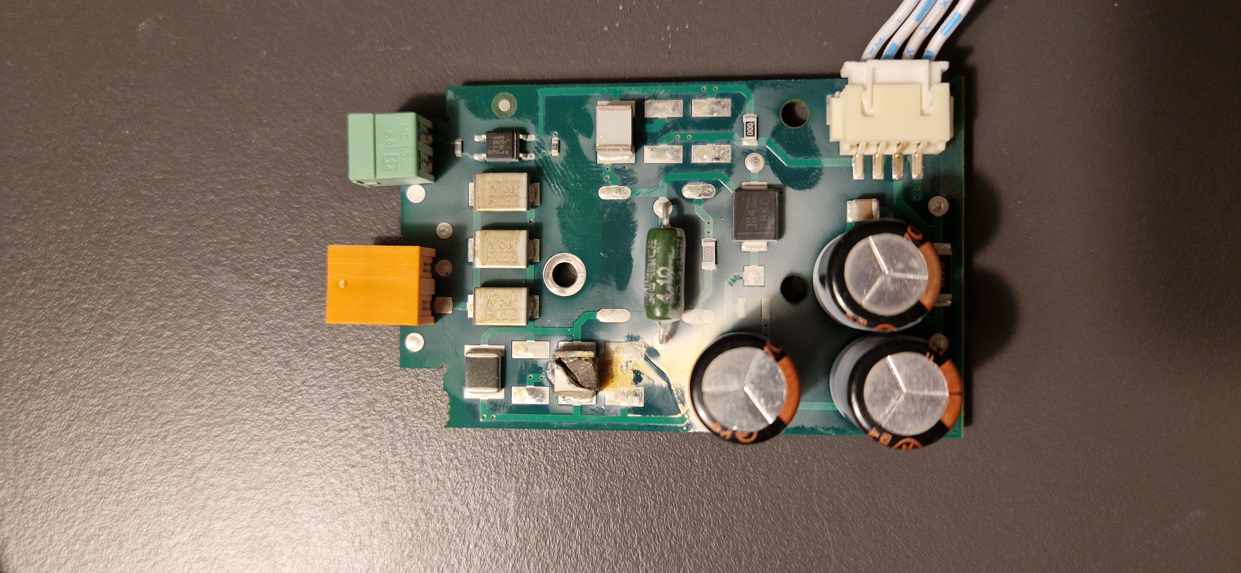

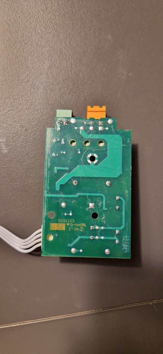

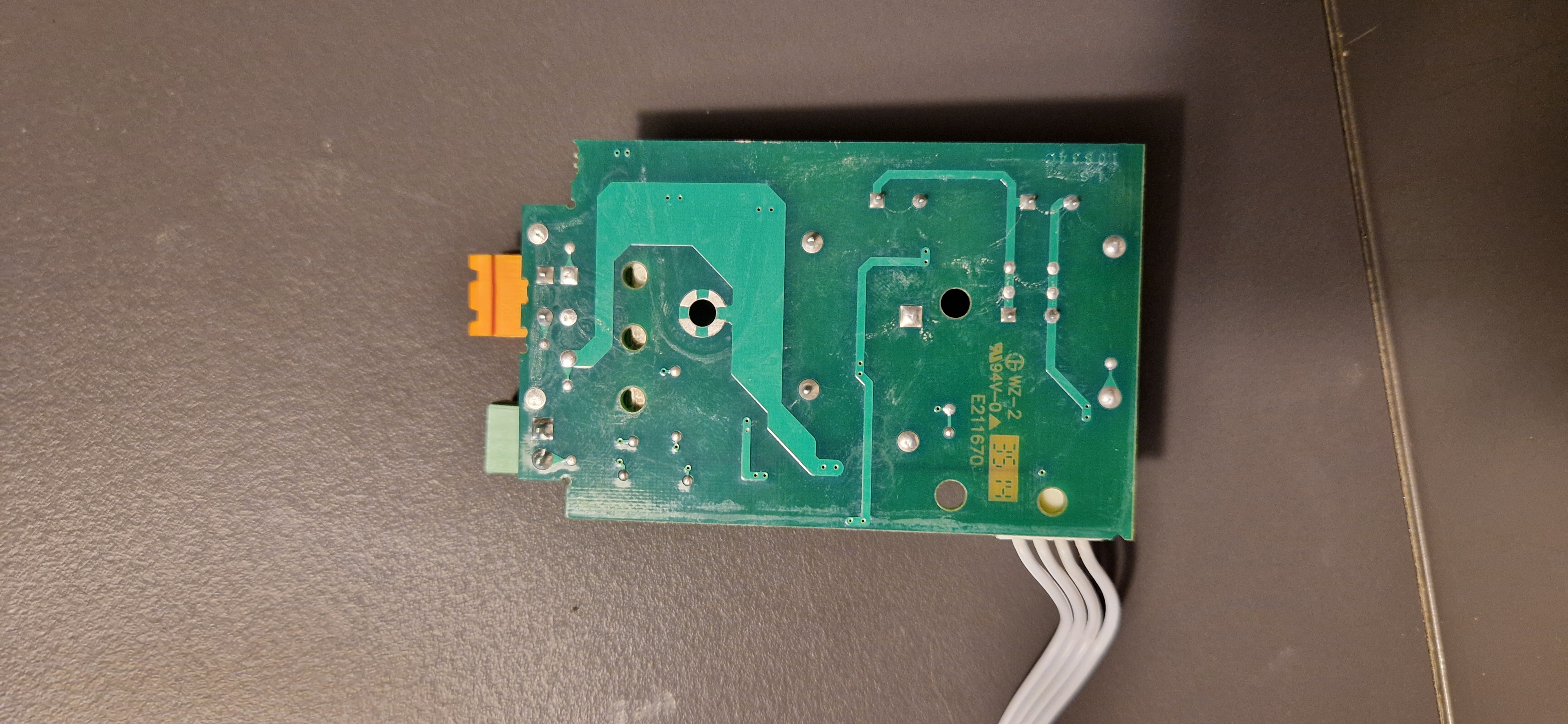

ein SMD Bauteil auf der Platine unserer Wärmepumpe ist defekt. Ich denke, dass dies ein Kondensator ist. Liege ich hier richtig. Gibt es eine Chance herauszufinden, welche Kapazität dieser hatte. Evtl. ist der Kondensator auf der anderen Platinenseite identisch.
Ich hoffe jemand hier aus dem Forum kann helfen, ansonsten sitzen wir 10 Tage im Kalten... :-(
#7956401
Ich würde den oben links ausmessen und den Gleichen anstelle des Defekten einlöten, Grund die Kondensatoren sind Parallel geschaltet es könnte also der Gleiche sein, aber ob das die Ursache ist das die Schaltung nicht arbeitet ist fraglich.

Horst H. schrieb:
Ich würde den oben links ausmessen und den Gleichen anstelle des Defekten einlöten, ...
Wie gedenkst du, die Nennspannung zu messen?
... aber ob das die Ursache ist das die Schaltung nicht arbeitet ist fraglich.
Der defekte Kondensator könnte z.B. einen Kurzschluss bilden. Das würde die Funktion der Schaltung möglicherweise schon beeinflussen. Mit einem Durchgangsprüfer bekäme man das schnell rau.

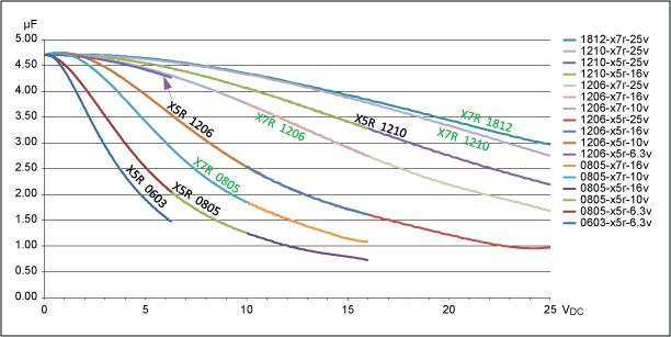

Und wenn der Kandidat dann entfernt ist, kann man die Spannung messen, um abschätzen zu können, welche Spannungsfestigkeit der Ersatz wohl mindestens haben muss. Die Baugröße ist auch oft ein Hinweis, aber je nach Dielektrikum kann man damit auch falsch liegen. Dazu müsste man beim heilen Exemplar die Kapazität als Funktion der Spannung messen. Bei X5R fällt die deutlich schneller ab, als z.B. bei X7R. https://www.wevolver.com/article/x5r-vs-x7r-comprehensive-comparison-engineering-design-guide-2025
