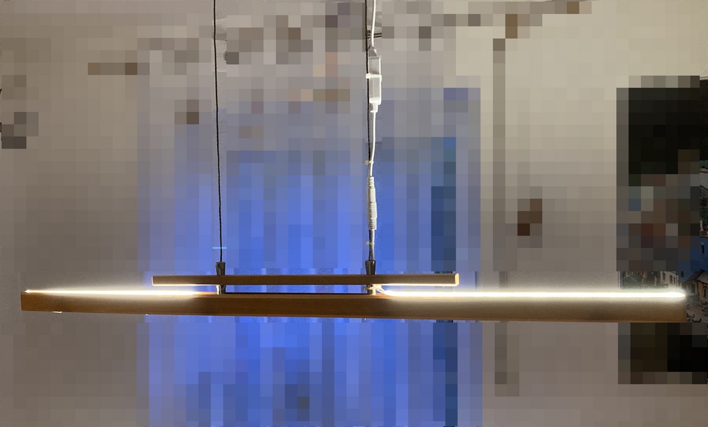

Meine 10 Jahre alte Pendelleuchte überm Esstisch im Wohnzimmer hat nun
leider das zeitliche gesegnet. Die hatte 4x25W Halogen und bevor ich nun
nach was neuem Ausschau halte habe ich mich gefragt ob man die nicht auf
LED umrüsten könnte.
Am unteren Ende baumelt an zwei Seilen eine ca. 1m langes vierkantrohr
welches seitlich je ca. 10mm überstehende Holzleisten angeklebt hat. So
bietet das Teil ein ca. 12 mm breiten "Schacht" in dem man LEDs
verstecken könnte. Die alte Lampe hatte so Glasschalen in denen die
Halogenlampen drin waren, die konnte man einfach rausschrauben, die
Leiste bildet daher unten eine glatte Fläche.
Ich hatte schonmal, weil gerade verfügbar und zum ausprobieren, einen
LED-Streifen eingelegt (COB mit einstellbarer Farbtempertur also CCT und
Dimmer von Amazon https://www.amazon.de/dp/B0FJ89Y8Z2). Das sieht
grundsätzlich gut aus, gibt mir aber viel zuwenig Licht ab.
Den Angaben der Chinesen bezüglich Lichtleistung kann man leider nicht
vertrauen, oft fehlen sie auch ganz. Gibt es überhaupt LED Strips die
für ca. 2000 lm auf die Länge sorgen können, oder muss man da ohnehin
mit High-Power LEDs und Diffusor arbeiten?
Vielleicht hat jemand sowas ähnliches auch schonmal probiert und kann
ein paar Erfahrungen teilen?

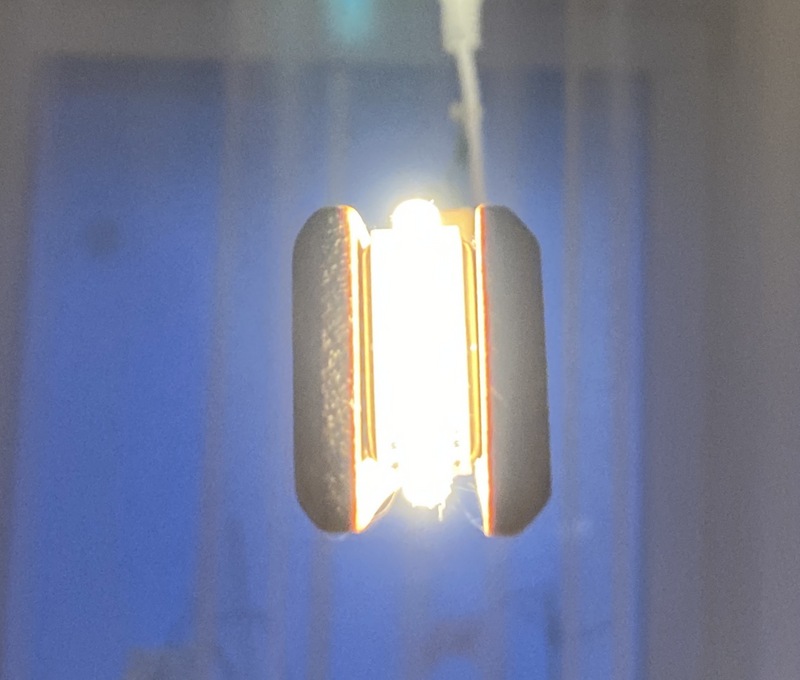

von Olli Z. (z80freak)
Die Leuchte in ihrem Zustand war nicht mehr zu gebrauchen, daher habe
ich praktisch nur das "Gerippe" verwendet und dort die LED-Stripe drauf
geklebt. Mit etwas Bastelarbeit hätte man die Stromversorgung durch die
Seile wiederherstellen können, aber leider ist da im laufe der Zeit so
einiges verschmort und müsste ersetzt werden. Jetzt dienen sie nur noch
als Aufhängung. Um die Stromversorgung optisch unauffälliger zu machen
könnte ich evtl. Einzelne Adern an den Seilen hochführen, die aktuelle
Installation ist ein reines Provisorium.
Wie schon geschrieben darf die Lampe durchaus 2000-3000 lm liefern und
der Trafo inkl. Controller (Zigbee/WiFi gesteuert) sollte in die
vorhandene Aufhängung von 240 x 50 x40 mm passen. Die Seitenteile sind
zwar nur aufgeklebt, aber leider so gut das man sie nicht ohne weiteres
runter bekommt, bzw. nicht ohne sie zu beschädigen.
Die LED-Streifen die Jörg vorgeschlagen hat scheinen echt Power zu
haben, kosten aber auch gut 20€ pro Stück (x4 = 80€ nur für die LEDs),
aber eben mit festem Farbton. Dann braucht es auch einen vernünftigen
Trafo dafür, also am besten was von MeanWell oder einem anderen
Markenhersteller, denn das was man sonst so bekommt an China-Ware wird
echt übel rezensiert. So ein Trafo kommt dann schnell mal auf 40-50€.
Dann braucht es noch einen Controller, am besten gleich mit Wifi/Zigbee
wg. Dimmung an der Wandkonsole. Den gibt es für 20-40€.
Am Ende sollten die Einzelteile natürlich auch nicht unbedingt teurer
sein als eine neue Leuchte ;-)
Ich habe den LED-Strip auch ganz rum gezogen sodass die Lampe auch
indirektes Licht durch Abstrahlung nach oben erzeugt. Auf dem Foto wirkt
das sehr hell, ist es aber nicht.

Bei dem Streifen kann man nur hoffen, dass die LEDs gut selektiert sind
und der Alu-Streifen für gleichmäßige Temperatur sorgt, da von den LEDs
immer 14 Stück, ohne Maßnahmen zur gleichmäßigen Stromverteilung, direkt
parallel geschaltet sind.
von Nemopuk (nemopuk)
Olli Z. schrieb:
> Die LED-Streifen die Jörg vorgeschlagen hat scheinen echt Power zu haben
Freu dich nicht zu früh denn sie müssen gut gekühlt werden. So wie deine
Lampe aussieht, würde ich dort maximal 6 Watt herum kleben.
von Rainer W. (rawi)
Olli Z. schrieb:
> Auf dem Foto wirkt das sehr hell, ist es aber nicht.
Warum machst du das Photo dann so, dass es unrealistisch aussieht und
man wegen der Überstrahlung kaum etwas erkennen kann?

von Jörg R. (solar77)
Ich habe keinen LED-Streifen vorgeschlagen..und den um den es hier geht
schon 3 mal nicht.
4 wären eh Blödsinn weil schon einer zu hell ist, mal abgesehen von der
Leistungsaufnahme. Dazu schrieb ich auch etwas. Für einen normal großen
Esstisch benötigt man <10W an LED-Licht. Über meinem Esstisch ist ein
RS7 Stab mit 78mm vorhanden, der hat ca. 8 Watt und ist viel zu hell.
Mich hätte interessiert welche Fassungen in der Leuchte original sind,
kein überbelichtetes Foto.
PS: Natürlich müssen die erwähnten LED-Streifen so montiert werden das
die Wärme abgeleitet werden kann. Nennleistung sind ca. 28W, im Maximum
werden fast 60 Watt erreicht. Ohne entsprechende Montage würden sich die
LEDs auslöten.
> ..aber eben mit festem Farbton.
Es gibt hochwertige LED-Streifen, CRI >90, die in der Farbtemperatur
einstellbar sind. Vielleicht käme für dich sogar Philips Hue in Frage.
