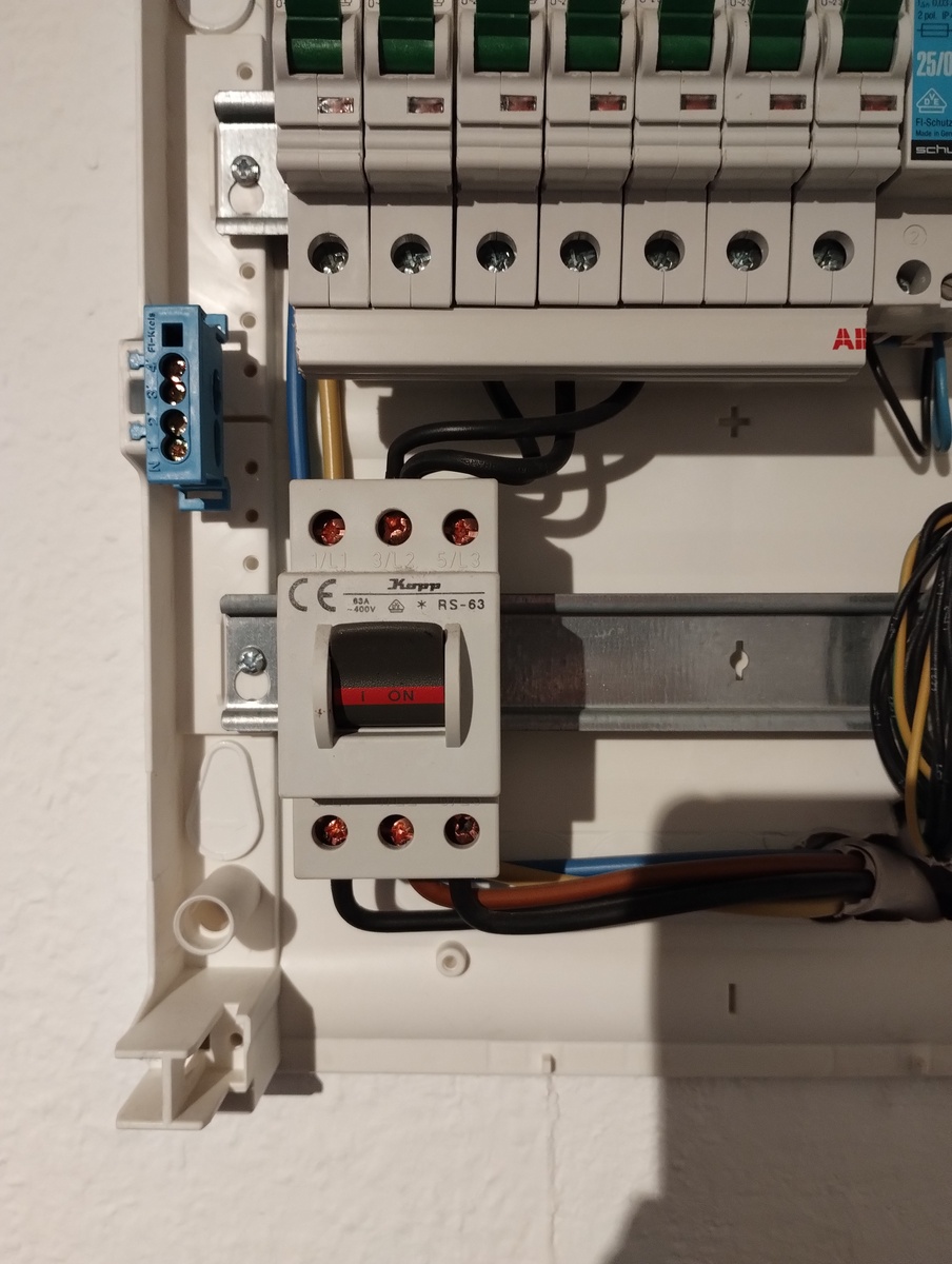

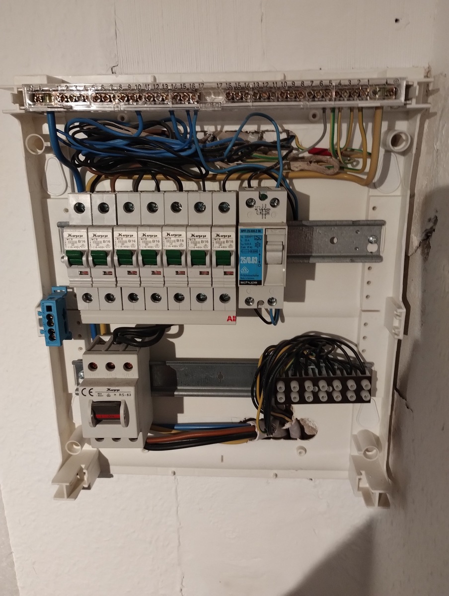

ich benötige im Flur eine Steckdose. Nun habe ich die Idee gehabt
einfach eine Steckdose nebst LS für die Hutschiene in den
Verteilerkasten zu bauen. Bei näherer Begutachtung desselben habe ich
festgestellt dass von den 3 ankommenden Phasen nur 1 über den
Hauptschalter an die LS verteilt wird, siehe Foto, unten links.
Ist das richtig so? Benötigt nicht alleine der E-Herd schon 3 Phasen?
Ich meine mich zu erinnern dass da eine 5-polige Verkabelung hinter dem
Herd war. Aber so macht das doch keinen Sinn, oder?
viele Grüße,
Volmur

von H. H. (Gast)
Kann man auch an 230V einphasig betreiben.
Da wurden die Leitungen mal erneuert, und dabei hat man gleich alles für
drei Phasen vorbereitet. Dein Zähler wird aber noch ein
Wechselstromzähler sein, kein Drehstromzähler.

von Rolf (rolf22)
Kann bei einer alten Installation ok sein, wenn noch nicht alles
komplett umgerüstet ist.
Ich frage mich aber, warum an den Leisten für N und PE je nur 4 Drähte
abgehen, obwohl es 7 LS gibt. Da müssten doch irgendwo noch Klemmen
sein?
von H. H. (Gast)
Rolf schrieb:
> obwohl es 7 LS gibt
Und einen LS/FI.
Da sind wohl zwei Drehstromkreise vorgesehen. Hoffentlich ist der Herd
da richtig angeklemmt worden, und auch die Last am anderen
"Drehstromkreis".

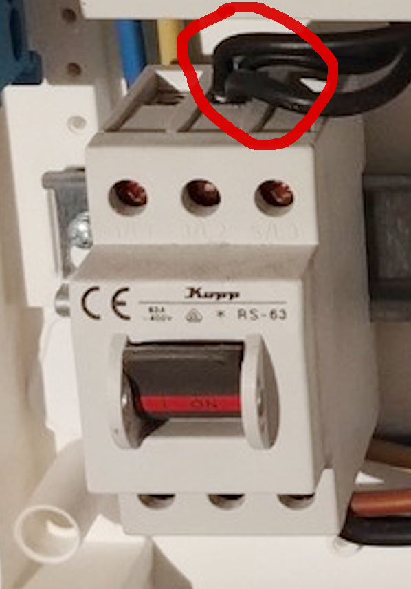

von Andreas S. (bastelmax)
Andreas S. schrieb:
> Hat das wirklich eine (Fach)Firma / ein (Fach)Mann gemacht ?
> Eine saubere Verdrahtung kenne ich jedoch anders.
Ich habe noch was vergessen - siehe Foto.
Drei Leiter in eine Klemmstelle - oder noch schlimmer drei Leiter
in einer Aderendhülse ?
Ich weiß noch aus meiner aktiven Zeit max. zwei Leiter mit dem
gleichen Querschnitt.
Da wurde wohl ein Klemme mit drei Abgängen o.ä. eingespart oder
es wurde wieso oft irgendwie was zusammen gebastelt.
von H. H. (Gast)
Da war wohl keine Einphasenschiene greifbar. Hätte man natürlich mit
Brücken bei den LS machen müssen.

von Nemopuk (nemopuk)
Unter anderem, weil der E-Herd an drei Automaten (ubd nur einen N und
einen PE hat).
Ein N fehlt noch. Bei PE geht die Rechnung bereits so auf.
Nemopuk schrieb:
> Dem
> Strom ist völlig egal, wie schön der Aufbau aussieht.
Fehler werden leichter gefunden, wenn sauber und fachgerecht
gearbeitet wurde.
Wenn man ganz genau ist, dann fehlen noch die Endkappen an der
Phasenschiene :-)
Und der Querschnitt der Zuleitung zum Herd ist auch unbekannt -
es sollte aber mindestens 2,5 mm² sein
Ich würde alles von einer richtigen Firma prüfen lassen - wenn Du
Mieter bist, bitte nicht selbst Hand anlegen.

von Michael B. (laberkopp)
Schwache Herde kommen auch mit 1 Phase aus, manchmal mit 20A (bei dir
nicht) und manchmal Backofen extra.
Auch so ist einiges merkwurdig bei deiner Installation: 7 Sicherungen,
scheinbar zumindest 6 verwendet davon 1 (Bad) mit FI.
Aber nur 4 Nullleiter und 5 Schutzleiter, fehlt eine. Und die
Lüsterklemmen werden für die Türklingel sein, nicht für Strom.
Auch könnte sein, dass 2 Sicherungen a 16A zum Herd gehen über ein
5-adriges Kabel an eine 5 polige Klemmdose, wobei dann nicht nur blau
den Nullleiter bildet sondern auch grau. Das kann man machen, man muss
aber aufpassen dass es kein Drehstrom ist und man nicht versehentlich
eine Nulleiterüberlastung bekommt.
Bestimmt. Auf so was kommt kein Laie.
Und Nein, der Kopp Hauptschalter erlaubt keine 5 Drähte in einer
Klemmstelle. Aber eie sagt der Elektriker: das haben wir schon immer so
gemacht, egal was die VDE erlaubt.

Wenn der Herd mit 3xB16 abgesichert ist, dann können (ohne
Phasenverschiebung) über den blauen N 48A fließen. Da freuen sich die
2,5mm².

von Marek N. (db1bmn)
Ja, irgendwie schaut das seltsam aus!
* Es gibt 7 LS, die alle belegt sind,
* einen FI-LS, der offensichtlich in Reihe liegt mit dem siebenten LS,
* 5 Abgänge von der PE-Schiene (spricht für klassische Nullung einiger
Zweige),
* aber nur 4 Abgänge von der N-Schiene, davon schon eine für den FI.
Für mich sieht das so aus, würden einge der grün-gelben Leiter als PEN
mißbraucht.

von Wolf17 (wolf17)
An der N-Schiene sind nur blaue zu sehen. Der Herd kann also keine zwei
N haben. Es werden bestimmt 3x16A der gleichen Phase und nur einmal N am
Herd ankommen. Da besteht Gefahr der N Überlastung.
Bitte unten am Hauptschalter messen, ob Drehstrom ankommt. Dann
umrüsten. Sonst besser an zwei der drei Herdsicherungen den Abgang
abklemmen. Auch ggf an einem zweiten 3x16A Abgang so verfahren.
Ist das Schupa-Bauteil nun ein FI oder LS-FI?
Ich sehe auf dem blauen Etikett eine Reihenschaltung aus einer normalen
Sicherung (25 A?) und undeutlichem Gekrissel.
von H. H. (Gast)
Letzteres. Und der sitzt hinter einem der B16A LS.
von Michael (schnauz)
hmmm wir haben hier 5 Stromkreise: 1 mal Herd ("Bauerndrehstrom" - bitte
zeitnah ändern lassen) und 4 Wechselstromkreise (einer davon Bad mit FI)
und ein anderer davon muss wohl noch genullt sein...(hat wohl
"Bestandsschutz" ja ich weiß, gibts offiziell nicht heißt: "Zum
Zeitpunkt der Errichtung..." usw usf)
Der Fi ist ein reiner FI (FI/ LS gabs damals noch nicht...) die
Sicherung ist links daneben..und genau an dem FI könnte man die
Steckdose draufklemmen (oben)... (günstigste Lösung)...

von Thomas R. (thomasr)
H. H. schrieb:
> Michael schrieb:
>> "Bauerndrehstrom"
> Hats da nicht.
> Du musst ziemlich jung sein.
Ich widerspreche Hinz ja ungern aber DAS ist ein einfacher FI. Anbei ein
Bild desselben Typs mit lesbarer Beschriftung. Das Sicherungssymbol mit
der 6.000 dahinter ist das "Nennausschaltvermögen".
von H. H. (Gast)
In der Tat.
Trotzdem gibt es dann neben dem FuckUp mit dem E-Herd noch mindestens
einen Zweig mit klassischer Nullung.
von H. H. (Gast)
> mindestens
Man kann sogar die graue Ader erkennen.

gibt es nix zu diskutieren. Ob das funktioniert oder nicht spielt
überhaupt keine Rolle, das ist brandgefährlich.
Immerhin ist der Verteiler zweireihig so das genug Platz wäre das
anständig zu machen. Interressant finde ich die Konstruktion mit der
Lüsterklemme rechts unten. Bei mir in der Mietwohnung ist da nur eine
Reihe, 4 LS, einen FI habe ich nachrüsten lassen, den gabs vorher gar
nicht. (Auch nur einphasig, aus dem Keller kommt aber ne fünfadrige
Leitung)
Der graue rechts auf dem PE Klemmblock gehört auf den N-Block. Das ist
der genullte Kreis und damit stimmt dann die Zahl der abgehenden Leiter.
3 LS für Herd mit einem Neutralleiter und PE
2 LS für andere Kreise mit je einem Neutralleiter und PE
1 LS mit "Nullleiter"
1 LS für den FI mit Neutralleiter und PE

Volker schrieb:
> Aber grundsätzlich ist die Idee mit der
> Steckdose auf der Hutschine doch umsetzbar, oder?
Ist sie, aber nicht, wenn man hier danach fragen muß - Elektriker
bemühen.

von Sven L. (sven_rvbg)
Seit Wann gehört ein PEN auf die N-Schiene?
Ein Nullleiter ist ein Neutralleiter mit Schutzfunktion. Das andere ist
ein einfacher Neutralleiter. Es gilt der Grundsatz Schutz vor Funktion.
Bei einem Neutralleiter muss damit gerechnet werden, das dieser auch mal
unterbrochen wird, bspw. weil irgendjemand irgendwo einen RCD einbaut.
Der PEN und der PE dürfen niemals unterbrochen werden.
Der PEN kann auf die PE-Schiene, dann wird aus dieser eine PEN-Schiene
und dann muss der grün/gelbe der Zuleitung aber als PEN mit einer
zusätzlichen blauen Markierung gekennzeichnet werden. Das dann aber an
allen Verbindungsstellen.
Die Kombination PEN / N ist zulässig und wird gern mal in Anlagen
verwendet, in denen bspw. nicht alles sofort saniert werden kann. Das
eine klare Trennung in N und PE zu bevorzugen ist, ist eine andere
Sache.

Also die letzte klassische Nullung schockt mich jetzt auch nicht
so...(wenn denn mal die Schleifenimpedanz gemessen worden ist...) aber
wenn ich die Verteilung so sehe:
Welcher Fachbetrieb baut eigentlich die gezeigten LS Schalter ein?
(hab da eher Angst, dass 10A Diazed durch 16A LS ersetzt wurden...und
wieder: Schleifenimpedanz?)
und noch eine ganz andere Frage:
Sollte die vom VNB verlangte Steuerleitung nicht ein 7 x1,5 ohne
Schutzleiter sein?
H. H. schrieb:
> Du könntest die auch auf den Stromkreis fürs Bad klemmen, da gibts schon
> einen FI.
Find ich hier immer noch die beste Lösung...

a) Das einfachste, du kopierst den Schutzautomaten fürs Bad 1:1. Damit
hast du den besten Schutz, der möglich ist.
b) Du nimmst den Schutzautomaten fürs Bad und klemmst parallel 1:1 eine
Leitung auf, die zur Steckdose im Flur führt. (Is nicht die reine Lehre,
aber in meine Augen besteht keine Gefahr).
Andere Möglichkeiten gibt es, aber ich würde sie nicht machen. a) und b)
sind einwandfrei!
Allgemein zu deinen Strom-Unterverteiler:
Der ist echt was Neues für mich, sowas hab ich noch nicht gesehen.
Richtig Gewöhnungsbedürftig.
Mal eine Frage:
Wird in absehbarer Zeit da mal auf FI/RCD umgestellt? Ich meine soviel
wäre wohl da nicht mehr zu machen. Der FI/RCD hätte Platz im UV, und
könnte bei passender Dimensionierung auch den "Hauptschalter" ersetzen.
Die Steigleitung ist die eine 6 mm² oder 10mm²?

sehr gerne würde ich die gesamte UV auf den neuesten Stand herrichten
lassen.
Was müsste genau gemacht werden?
Volmur
von Soul E. (soul_eye)
Ich bin auch ein Freund von Überlänge. Ja, passend abgeschnitten sieht
viel ordentlicher und vielleicht auch "professioneller" aus. Aber
spätestens wenn Du was erweitern oder auch nur eine Ader neu absetzen
musst, dann fehlen plötzlich ein paar cm. Und schon muss man die Leitung
erneuern oder anspleissen (=pfuschen).
Wer mag, kann die Leitungsschlaufen in einem Kabelkanal verstecken.
Üblicherweise gehört da aber ohnehin eine Abdeckplatte drüber, durch die
nur die Schalter herausschauen. Die der TO natürlich für das Foto
entfernen musste.

Wie auch immer. Am besten einfach mal vom Zähler zu den Verbrauchern
durcharbeiten.

Aber ich würde mal die Steigleitung überprüfen, ob die ab dem Zähler den
richtigen Querschnitt hat oder die Steigleitung Absicherung richtig
dimensioniert ist.
Dann wäre mal zu klären, ob der Schutzleiter im UV vorhanden ist und
ausreichenden Querschnitt hat. Widerstandsmessung wäre auch nicht
schlecht für den PE.
Die bestehende Installation sollte man dann auch hinsichtlich des
Isolationswiderstandes durchmessen! Wen so weit alles in Ordnung ist,
kann man den UV aufrüsten. Dreipoligen FI (RCD) und LS wo man sie
braucht.

Aber die XXL Lüsterklemme habe ich aber auch noch nicht in einem
Zählerschrank gesehen. Für einen ordentlichen Klemmblock hat es wohl
nicht gereicht.

von Sascha S. (dec)
ich bin hier doch immer wieder verblüfft, wie viele beim Anblick eines
solchen Zählers Schnappatmung bekommen. Kommt ihr nie in Altbauten?
Dass hier das eine oder andere nicht in Ordnung ausgeführt wurde, wie
z.B. die drei Leiter im Hauptschalter oder das Kochfeld mit 3xL und
einem N ist ohne Diskussion. Aber wenn ich so überlege, was ich im Leben
schon gesehen habe, ist das erstens recht aufgeräumt, scheinbar haben
nicht schon drei Leute Modifikationen vorgenommen, den Herd an 3xL und
einem N ist bei älteren Bauten auch (leider) eher Standard. In Ordnung
ist das nicht, jedoch in D sicher heute noch 100.000-Fach so verbaut.
Der nächste kennt keine Steuerleitung und vermutet, dass die zur
Sprechanlage gehört - sowas als Profi, wenn man hier Tipps geben will…,
noch nie gesehen?

Umbau auf 3-P:
Eingetragenen Elektriker bestellen, dieser soll alles für 3-P
vorbereiten und dann beim VNB den Umbau auf 3 Phasen anmelden.
Typischerweise bekommt man dann einen Termin vom VNB, wann der neue
Zähler/Monteur zum Umbau kommt, kurz vor dem Termin baut man den
Stockwerksverteiler um, lässt dann den Zähler umklemmen. Falls der
eingetragene Eli die Freigabe zur Modifikation bekommt, kann dieser die
auch komplett ausführen und (falls plomierberechtigt) direkt plombieren
oder danach die Fertigmeldung absetzen.

So lief das bei mir: Im Hausanschluß waren drei Phasen, aber die
Uraltelektrik im Haus einphasig sowie einem untragbaren Zustand. Für den
Wunsch, einen Dreiphasenzähler auf die vorhandene Tafel zu setzen, hätte
man mich für verrückt erklärt. Mit dem befreundeten Mitarbeiter eines
eingetragenen Elektrobetriebes haben wir einen neuen dreiphasigen
Zählerschrank gesetzt, dahinter waren noch nicht alle Räume verkabelt.
Mit dem Zählertausch haben sie sich reichlich Zeit gelassen, war mir
recht, es war Winter und kalt im Haus.
Da gab es nichts umzubauen, ich habe lediglich hinter drei LS
verschiedener Phasen die Brücken entfernt.
von Volker (volmur)
Moin,
exakt so habe ich es auch vor:
Hauptschalter aus, einphasige Kammschiene raus, dreiphasige Kannschiene
rein, Hauptschalter ein.
-Volmur

Ändert bei dir vermutlich genau NICHTS zum jetzigen Zustand. Schau mal
deine aktuelle Phasenschiene richtig an…
Wenn du da schon rumfummeln willst, dann fang doch mal mit nem Plan an,
wie der Ausgangszustand ist und verstehe es.
Grüße

von Volker (volmur)
Moin,
die habe ich mir angeschaut (und durch eine längere ersetzt) als ich die
Steckdose nebst einem witeren LS ergänzt habe. Das war ja das
ursprüngliche Ansinnen, die Sache mit den ungenutzten Phasen habe ich ja
erst im Zuge dieses Vorhabens entdeckt.
-Volmur
